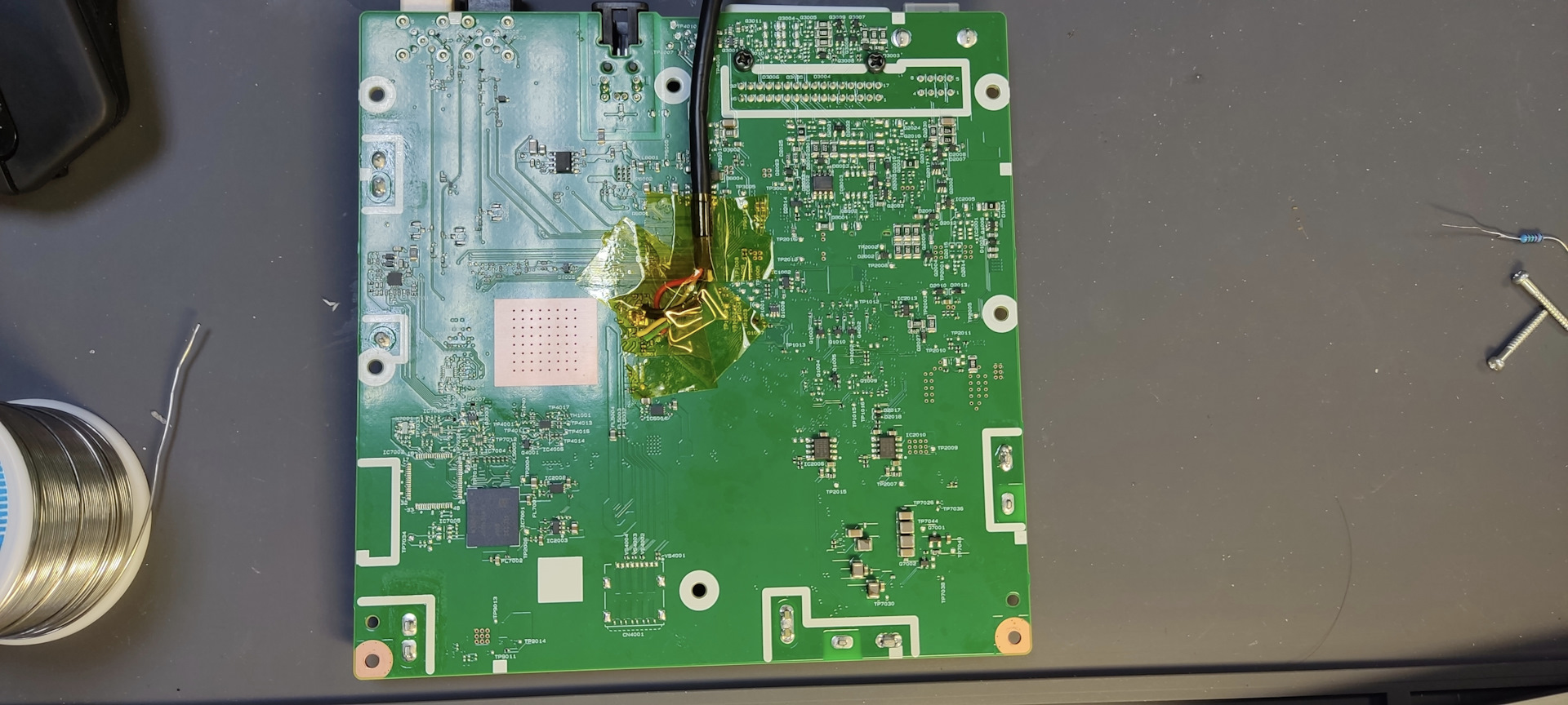

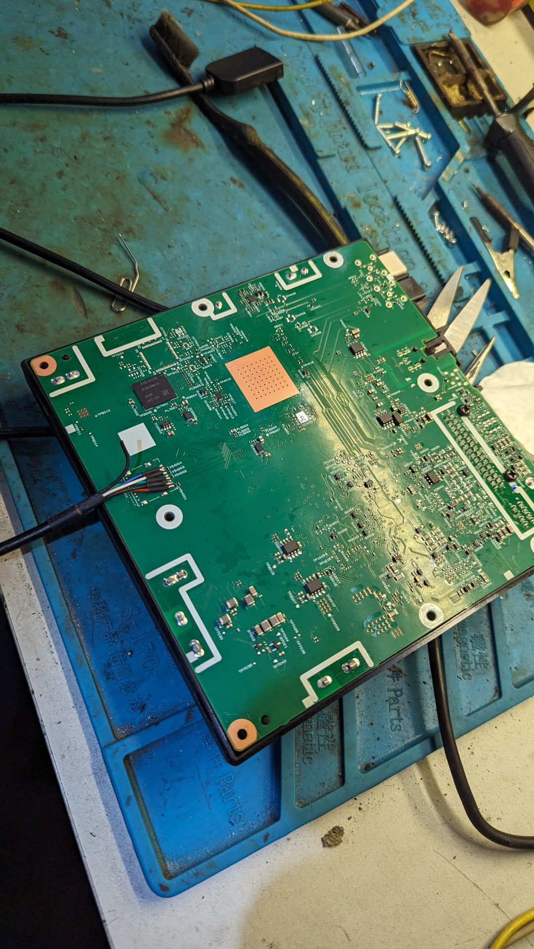

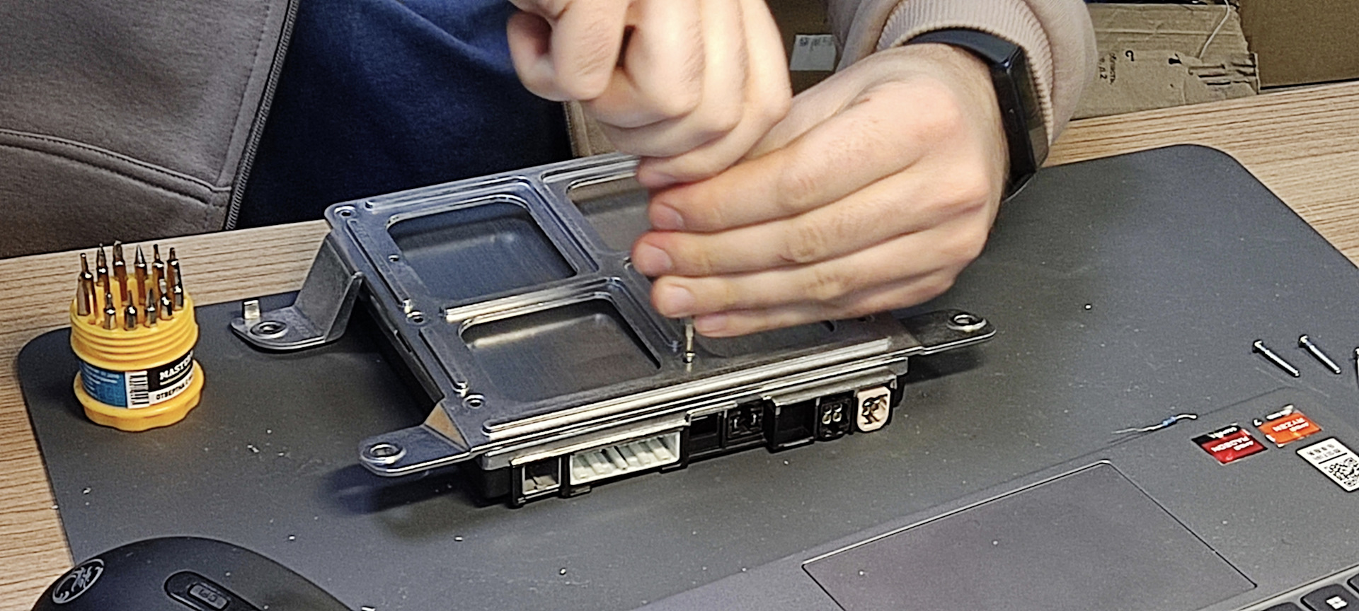

Есть добрые люди в чате, у которых основное направление деятельности является не разбор салона и припаивание пяти контактов к плате телематики…
К сожалению, при моём большом желании сделать им рекламу — услышал отказ. Убедительно просили этого не делать :(

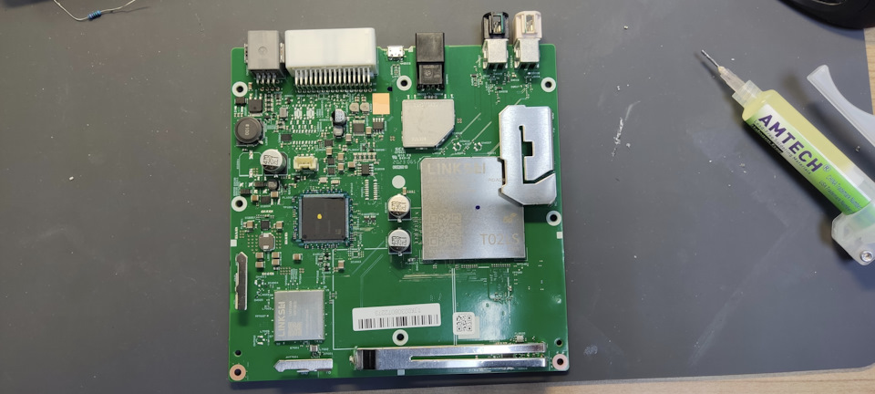

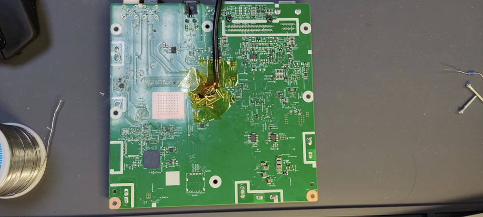

Давайте посмотрим на результат. Сразу прошу заметить, что термопистолетом не заливали плату, так как на морозе эти куски "клея" просто легко отклеиваются.
Как бы смешно не звучало, рекомендуется у контактов использовать обычную изоленту или специальный скотч.
Я, как бывший радиотехник, и любитель тюнинговать свой кроссовый мотоцикл с подсветками, лампочками итд… могу сказать — китайцы очень хорошо сделали плату, лака не пожалели. А изолента — решение всех проблем )) Сколько топил мотик, ему всё пофиг было

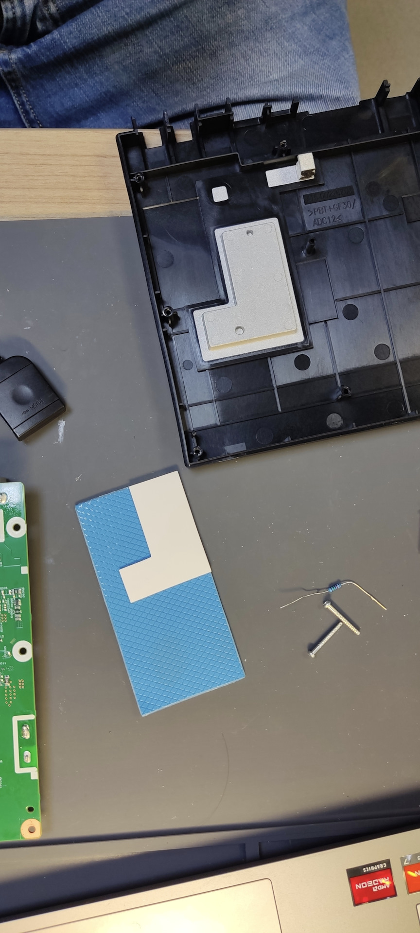

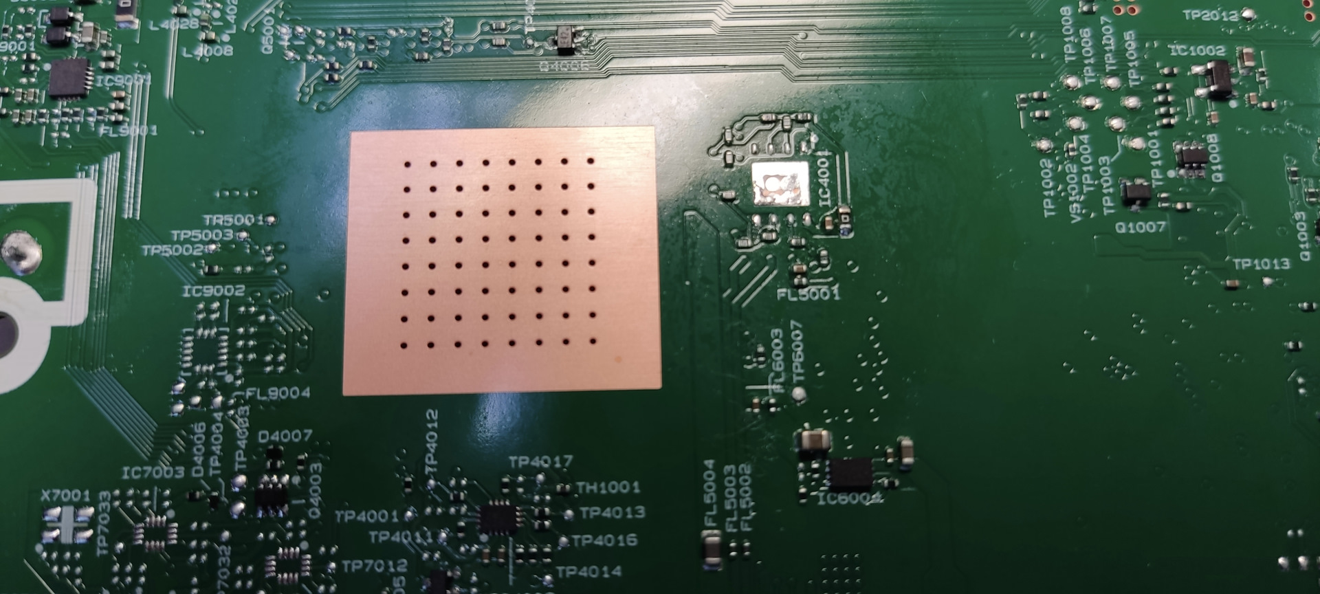

Так же, термопрокладка с завода с корпуса на процессор прилегает не вплотную.
Рекомендую перезаказать на 1.5мм толщину, или 2мм. Размеры 100mm X 50mm.
Образец для покупки: ozon.

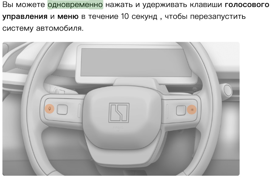

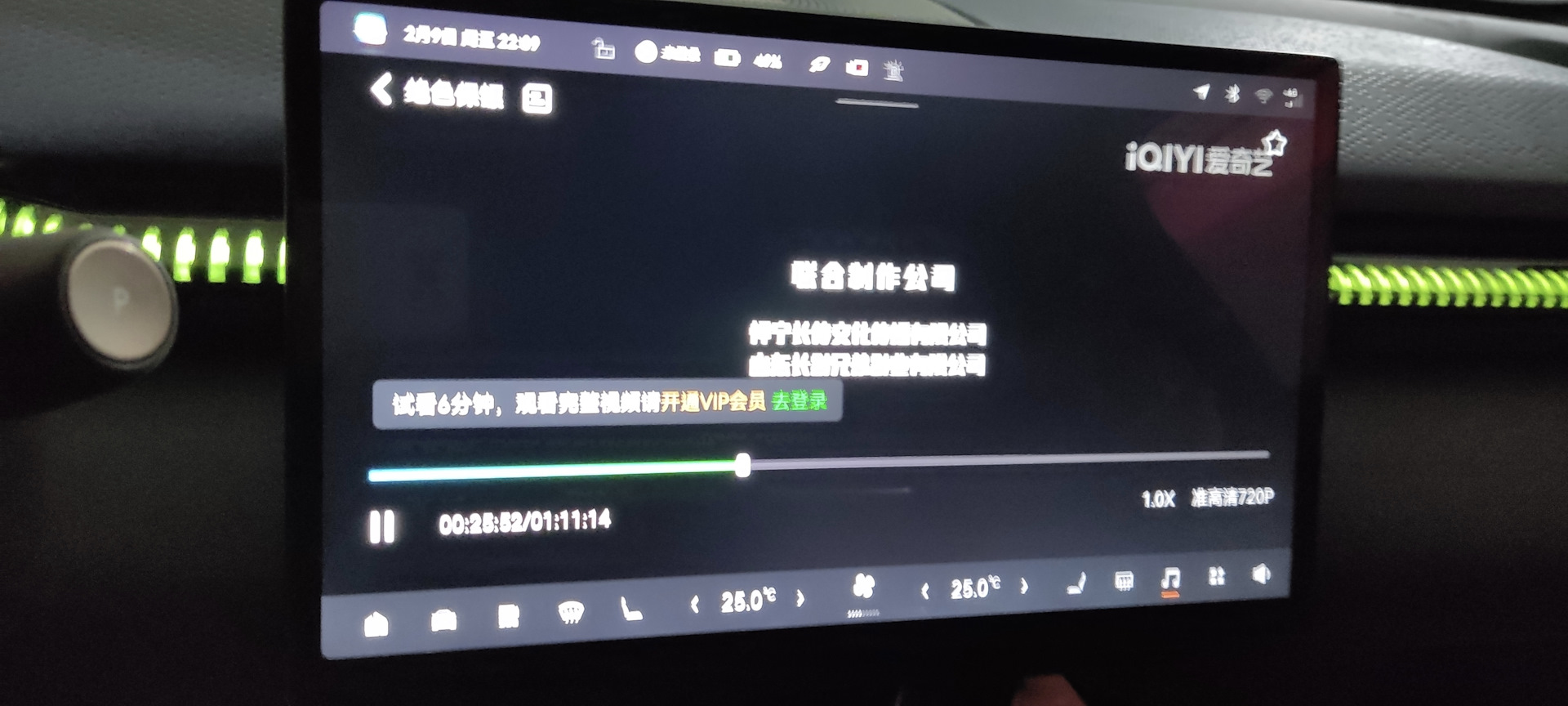

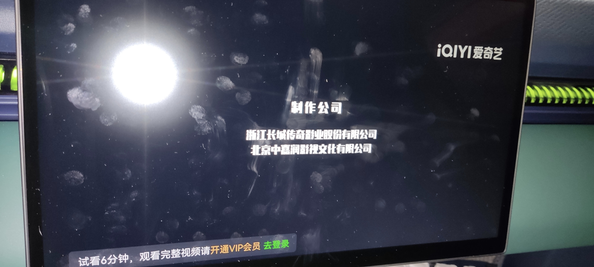

проверка работы перед поездкой. Для этого, перезагружаем целиком автомобиль(телематика перезагрузится соответственно).
И заходим в китайские приложения для проверки связи и интернета.
Билибили(видеоролики) и еще какое-то приложение для прослушивания их местной музыки.
Предполагаю вопросы про аккумулятор. Автомобиль не обесточивался! Капот не трогался! Ошибок нет, датчики давления в шинах живые!

Добрый день. Я далек вообще от электроники. Сегодня сделали телематику и русификацию. Меня заинтересовал ваш тезис о термопрокладке. Обязательно ли это делать и чем чревато оставить заводскую ?

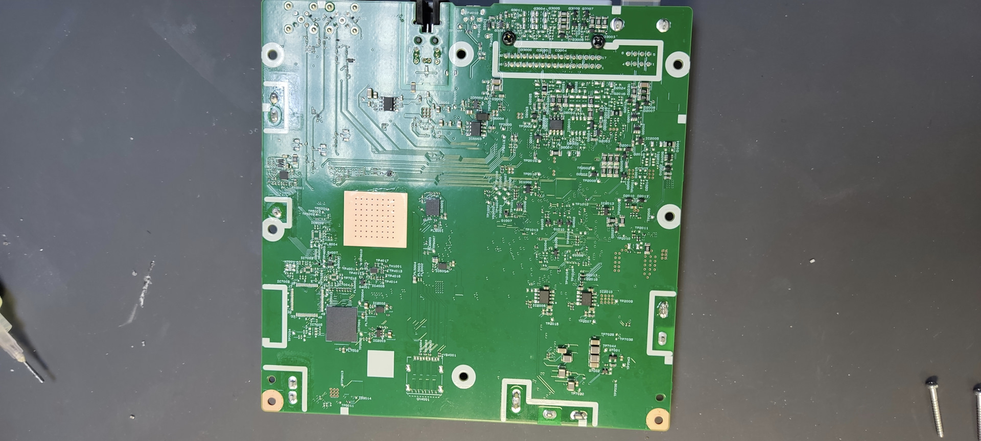

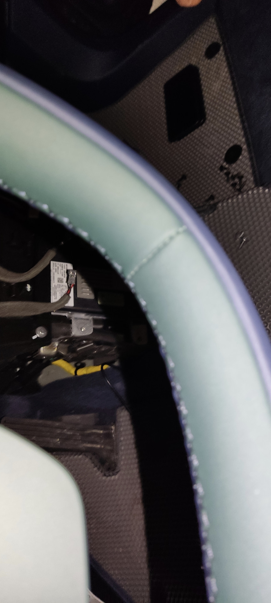

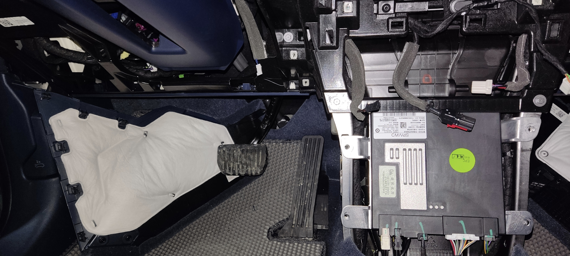

У вас тоже не понял прикола. Получается, у вас разъём уходит наверх, и вы подпиливаете сам корпус для провода. А у меня подключение к esim, если я правильно понимаю. У меня провода идут к месту, где все провода выходят.
Там же параллельно можно их подключать.
там место под сим есть. Я показывал когда паял. Только самого держателя нет. У нас другие используются. А с какой стороны одного и тогоже провода паять — какая разница. Не вызванивал куда провода идут на этом разъеме, с сим чипом было полегче. В нашем оборудовании сим чипы тоже используются, поэтому было понятно что куда паять.
kzak
А почему место другое?)
кто куда хочет, тот туда и паяет. Я паял по другой схеме, что тоже на драйве выложена. А в блоке есть посадочное место под сип держатель. Там может быть сим чип припаян, а может держаетль, что бы вставить свою симку. Но я не нашел такого сим держателя, потому паял на сим чипе.

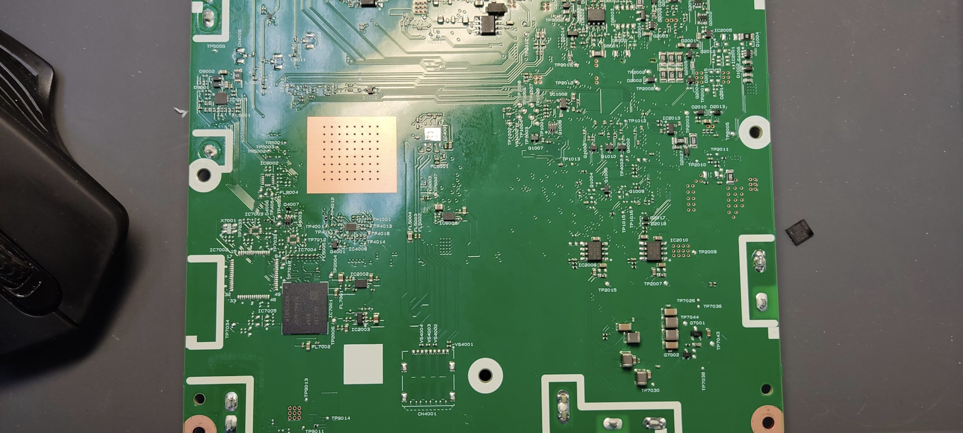

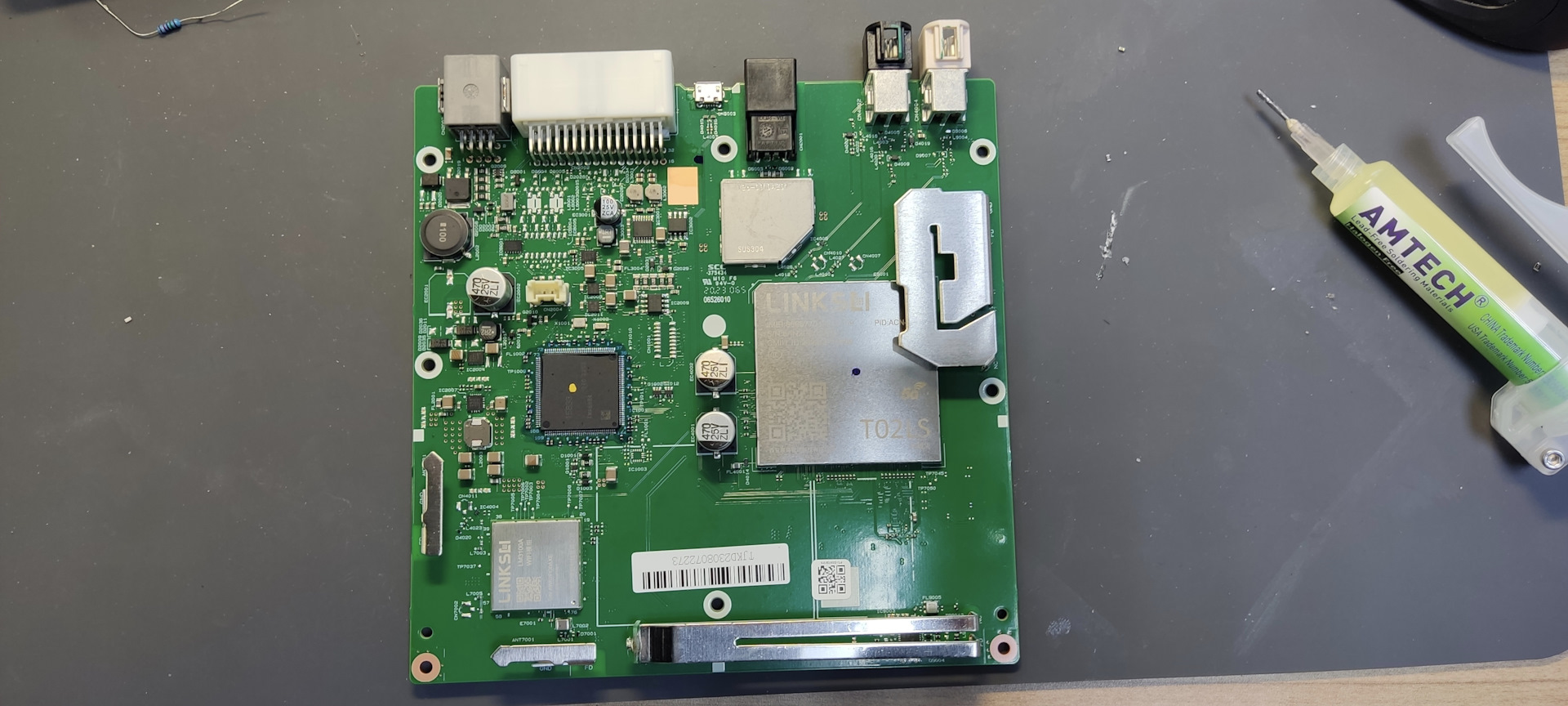

Резистор в кадре наводит на мысли, что не только пять проводков подпаяли))
…но и один резистор отпаяли 😂
simoken
Резистор от "основного направления деятельности" Организации. Не парьтесь, ничего кроме проводков не добавляли.
