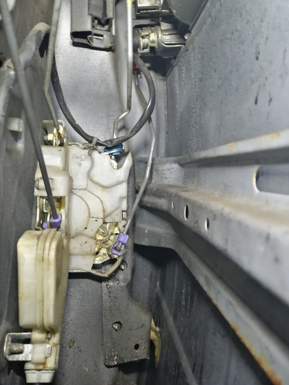

Приветствую всех!
Пару недель назад одолела-таки напасть с замерзанием замков дверей. В очередной раз. Водительская дверь просто не хотела закрываться и отскакивала. Дело было утром и нужно было ехать на работу. Быстро разобрал дверь, темень, мороз, пошевелил тяги, пшикнул wd40, но безуспешно.
Закрыть все же удалось, но машину оставил и вечером поехал в гараж.
Перебрал замок с водительской двери, удалил старую смазку, положил очередную порцию Циатима.
Также обработал литевой смазкой из баллончика подвижные части дверных ручек, оттянув их каждую.
Пока всё работает хорошо

А ты к какому мнению больше склоняешься — что конкретно замерзает — замок или тяги обмерзают? Чтоб уже конкретно размышлять над проблемой конкретного узла.

Шаманство с этими ручками🤦 В каникулы новогодние раз даже открывал машину с помощью фена.
Ага, шаманство — это верно сказано! Пока не побегаешь вокруг хитрого с бубном, не откроется)))
Но все-таки оставлю ревизию со вскрытием замков на лето. Зимой не за какие шанежки)))
Забыл. Кроме бубна и фена ещё пару раз открывал тягой, выгнутой специально. Для наблюдателей это выглядело угоном🤦
Т.е., можно открыть, как классику ваза?
Сноровка и открывается. Через отжатую сверху дверную рамку. Но если замок сапсэм замёрз и такой метод не сработает. У дома при возможности кинуть удлинитель, гарантированно помогает обычный фен.

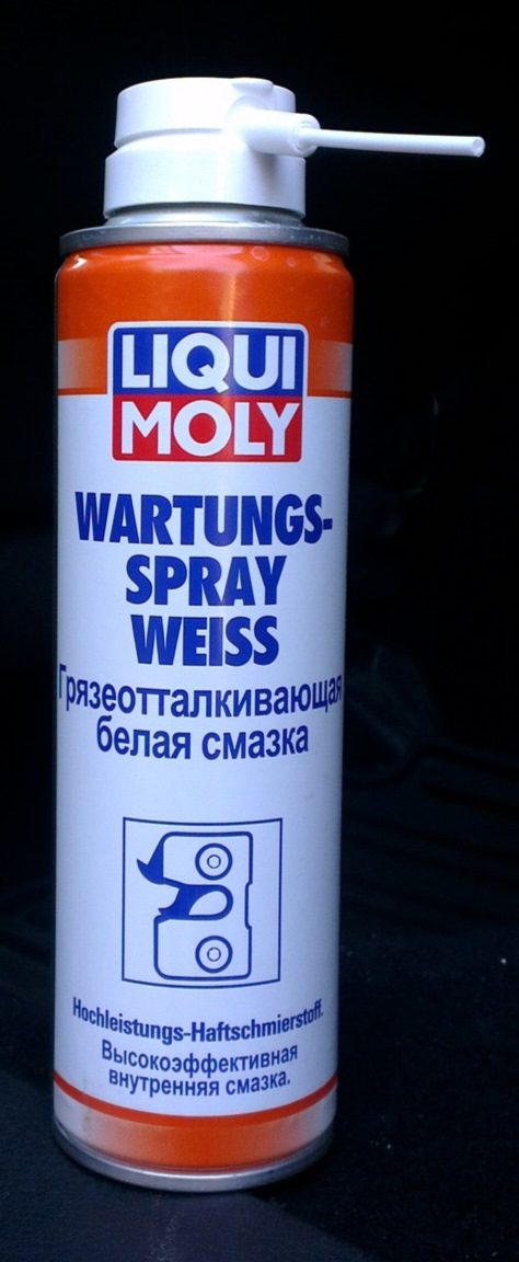

Поставил контрактный, предварительно полностью промыв его от старой смазки и смазав заново белой ликви-молевской из баллончика.

Как вариант — циатим, спрей от ликви-молли.

Снимал все замки, мыл, смазывал, все одно, как мороз, замерзали часть, и вывод сделал, не железка замок мерзнет, а привод с микромотором, тягу или не дает сдвинуть для разблокировки, либо зависает в открытом положении и замок не захлопывается. Забил, просто долго греть стал в морозы с АЗ.

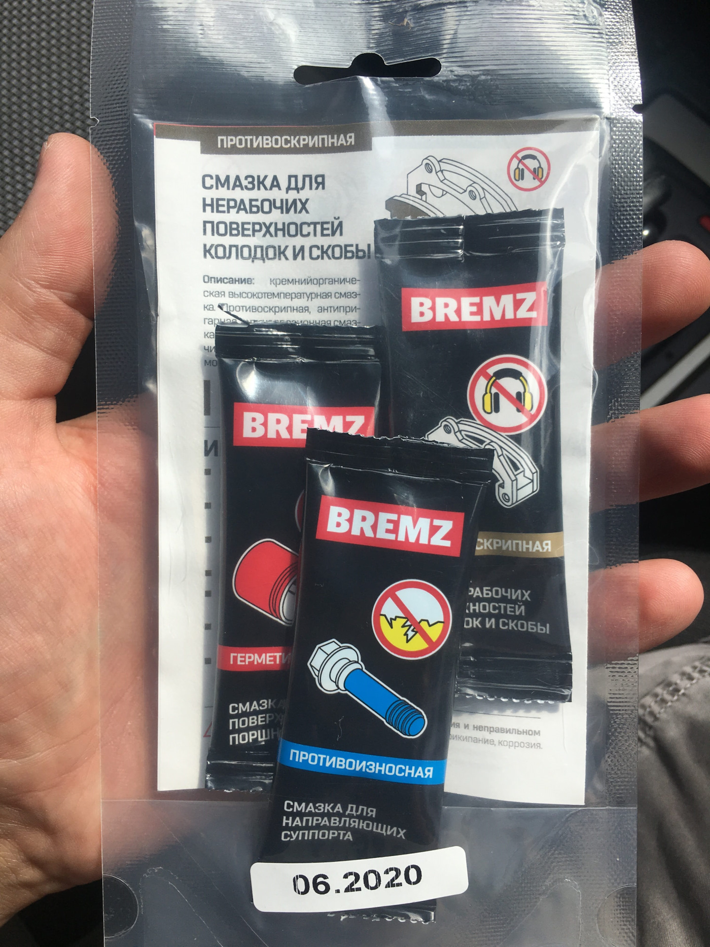

SLIPKOTE 220-R мажу суппорты (направляйки само собой TRW PFG110)
Не ну в тормозах TRW это классика. Я ещё антискрипную наношу на колодки и медную на диск.
Ну почему же, очень многие мажут литол, МС от вмпавто ))
Есть розовая смазка от тойоты, хоть и она для просто резинок, ей тоже мажут))
А вот от скрипа, очень здорово помогала голубая смазка от ликви. Очень липкая и тянучая)) именно на передних суппортах хитрого.

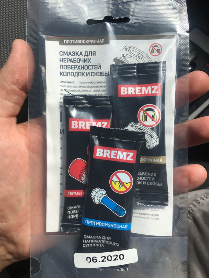

Я вот такие брал набором. Хорошо себя зарекомендовали. Только в направляйки менял на TRW.
не доработали япы эти моменты с замками, я вот думаю может совсем корпус пластиковый снять, чтоб там не копился конденсат, будет вымерзать, и без него оставить замок?
Я пришёл к выводу, что нет смысла что-либо делать. Замок это сложная конструкция с кучей подвижных частей в разной плоскости. Сколько я не изучал замок, держа в руках, всё же не понятно, какой именно узел подвергается температурной нагрузке. Поэтому покрываю максимум плоскостей, во избежание конденсата, с поправкой, что это нужно делать каждые пару лет хотя бы
Просто через ручку все залетает в замок и вода в том числе, а корпус не дает стекать и вымерзнуть конденсату, и поэтому там все замерзает вместе с со смазкой. При открывании или закрывании актуатору тяжко толкать замок, и если он открылся, тяга застревает в открытом положение и не закрывается пока не нагреется смазка или не вымерзнет конденсат.
К сожалению, это всё теория. Так как нет ещё того хорошего человека, который сказал бы во всеуслышание — ребята, эврика! И нашёл 100% лекарство))
Ну сейчас у меня замок обернут камерой, от ручки и вокруг замка, и пока что в машину попадаю))), так уже 3ю зиму езжу.
