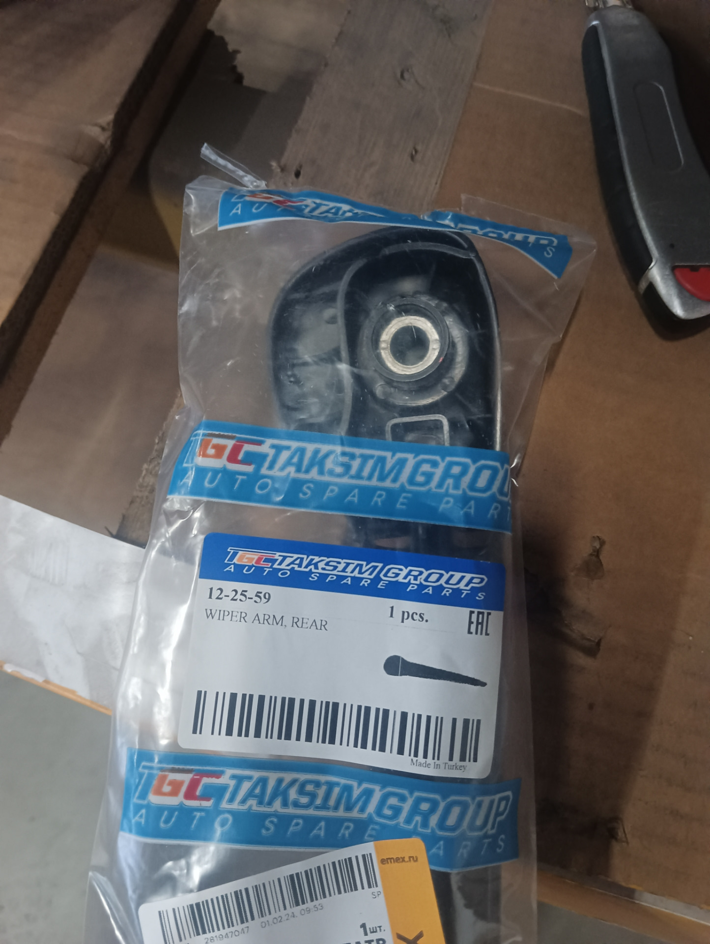

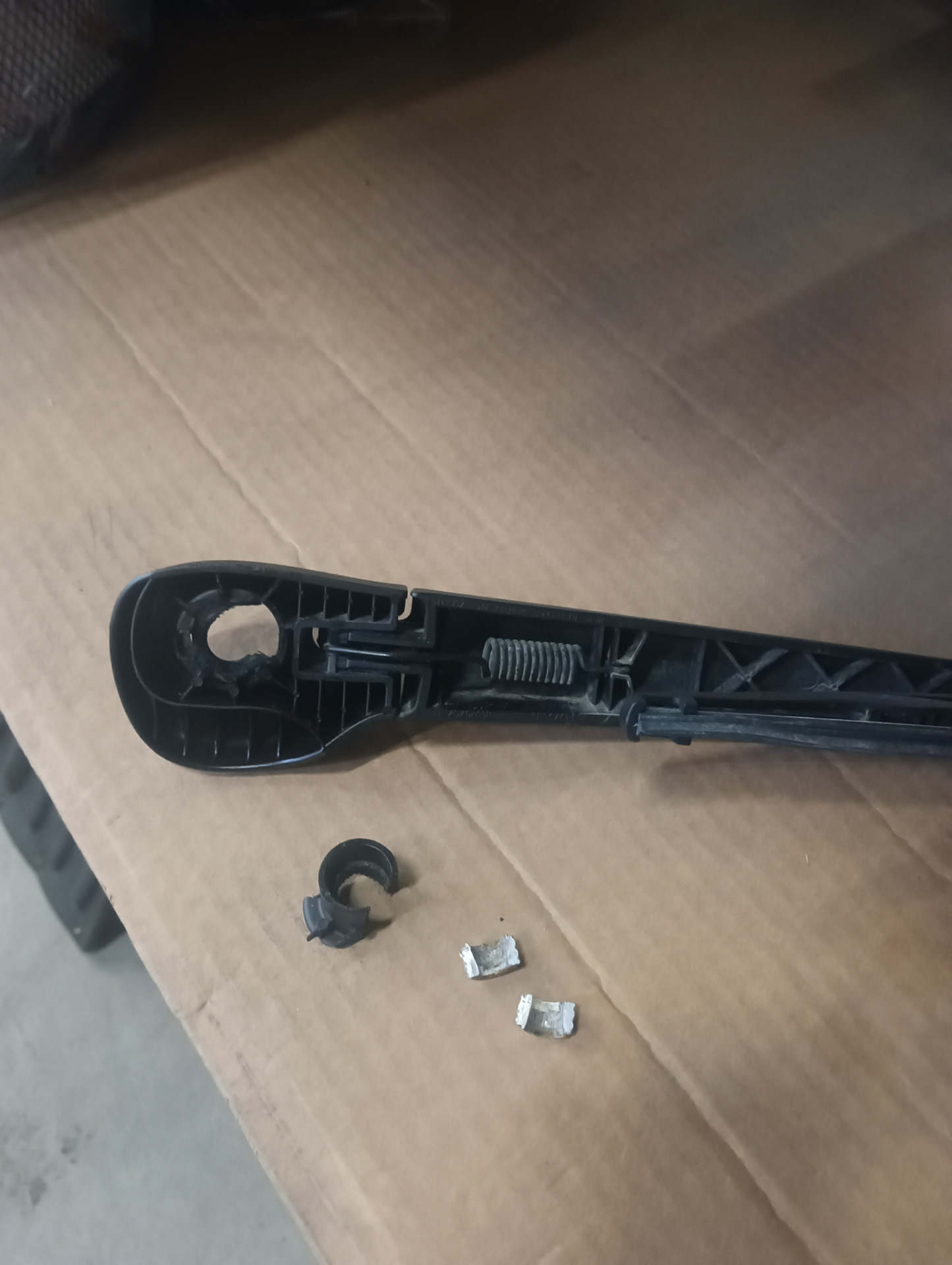

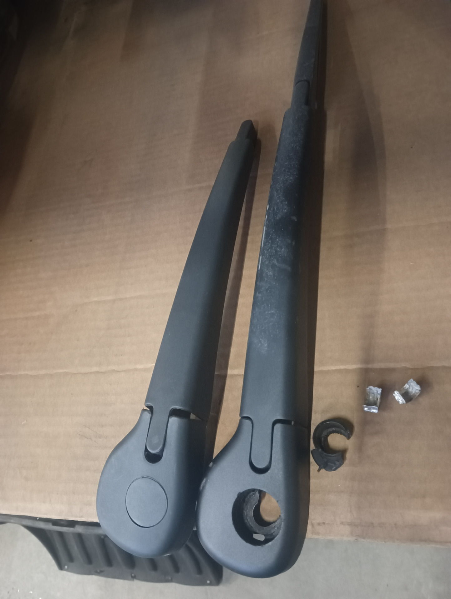

Висел вниз, решил поправить. Пока снимал-сломал. Втулка осталась на оси, резал бормашинкой аккуратно.
Еле нашел по адекватной цене аналог, разницы с родным не вижу. Намазал ось тефлоновой смазкой как следует, чтобы больше не прикипал.
