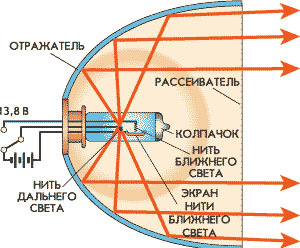

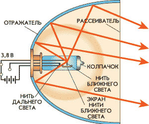

—Особенности рефлекторных фар

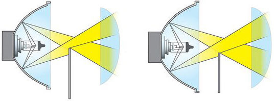

Рефлекторные фары состоят из лампы, которая расположена перед отражателем (рефлектором) специальной формы. Рефлектор собирает и направляет свет от лампы, формируя световой поток. В конструкции также может быть использована линза, которая регулирует направление света, но основная роль в формировании светового луча отводится именно рефлектору.
—Распределение света.

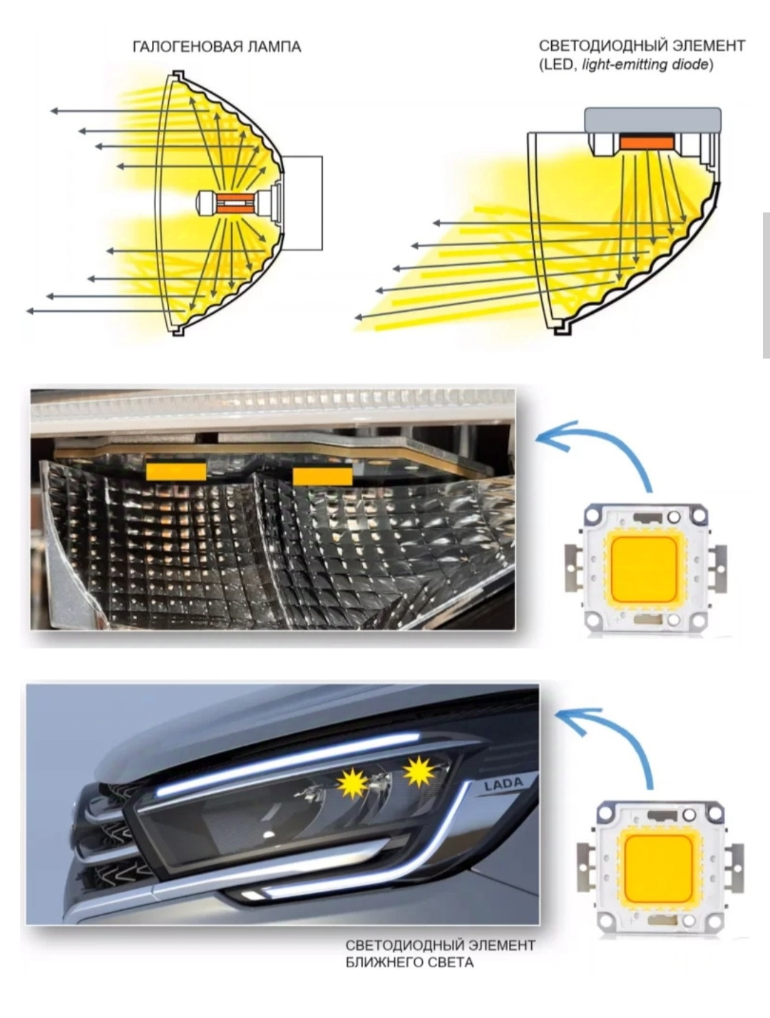

Еще раз. Конструкция рефлекторной фары рассчитана на точный источник света — лампу, которая создаёт световой пучок определенной формы и яркости. Галогенные лампы, для которых изначально разрабатывались рефлекторы, излучают свет практически из одной точки, что позволяет рефлектору аккуратно направлять световой поток и избегать ослепляющего эффекта.

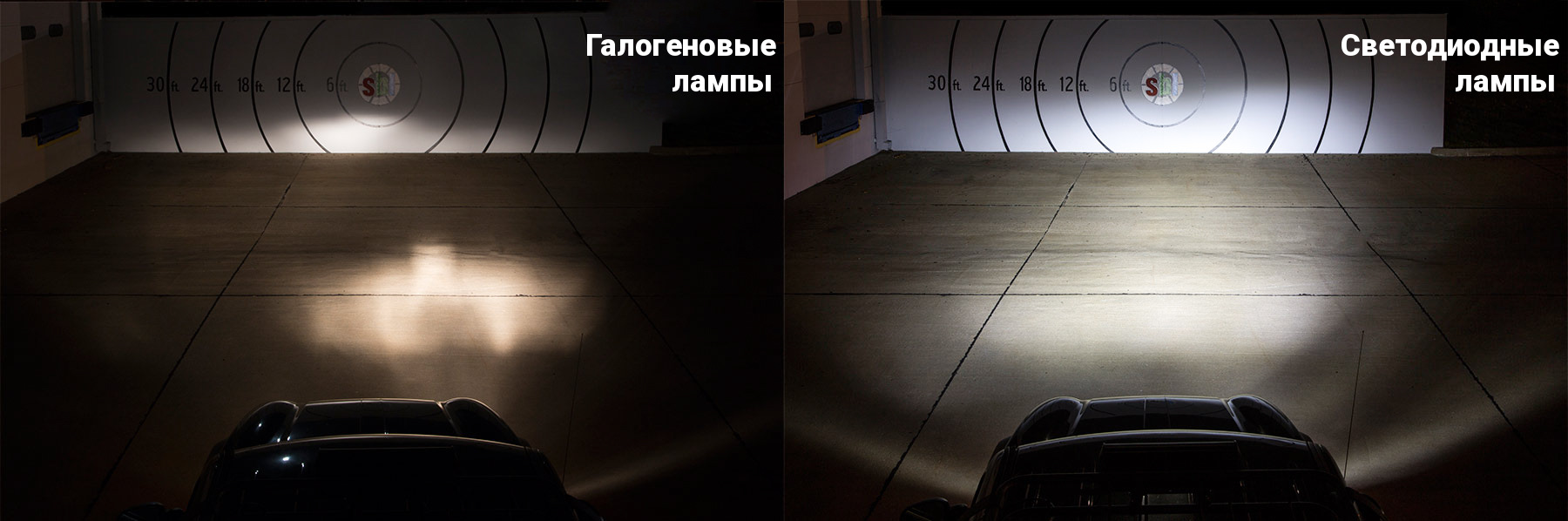

Диодные лампы (LED) имеют другой принцип излучения света по сравнению с галогенными или натриевыми лампами, традиционно используемыми в рефлекторных фарах. LED-лампы излучают свет в более широком диапазоне, что может привести к неправильному распределению света. Рефлектор, разработанный для сосредоточения и направления света от галогенной лампы, неэффективно работает с LED, создавая зоны повышенной яркости или "слепящие" эффекты.
Таким образом, установка светодиодов нарушает светораспределение, приводя к паразитным засветам, "ослепляющим" встречный транспорт. Из-за несовпадения точки источника света диоды не могут быть скорректированы стандартным рефлектором.

Светодиоды, как источники света, имеют широкую светящуюся поверхность и другой угол излучения, что мешает правильному распределению света в рефлекторной оптике. При установке LED в рефлекторную фару, предназначенную для галогена, возникают яркие паразитные засветы, поскольку рефлектор не способен корректно направить свет от светодиодов.
В линзованных фарах используется более сложная конструкция, включающая эллиптический отражатель и собирающую линзу, которые совместно формируют четкий световой пучок. Здесь светодиоды могут работать эффективно, так как светодиодный источник света устанавливается в фокусе эллиптического отражателя и направляется линзой, которая контролирует форму светового луча. В проекционной фаре также может быть подвижный экран для переключения между ближним и дальним светом, что делает конструкцию еще более гибкой для разных типов ламп.

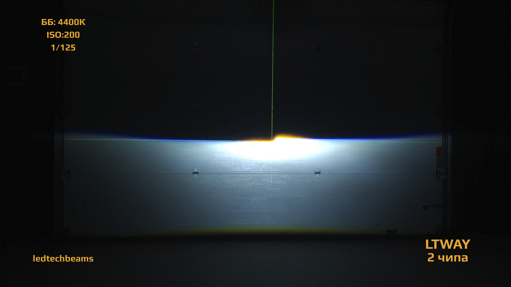

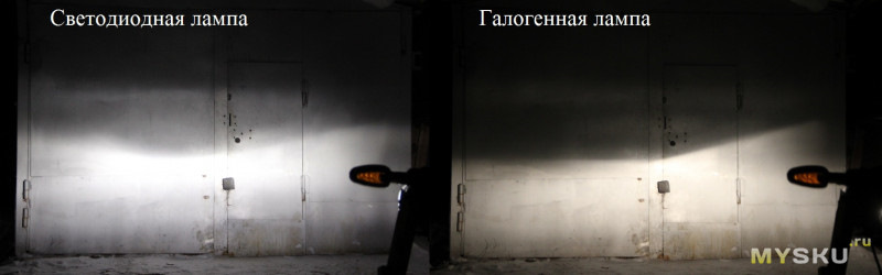

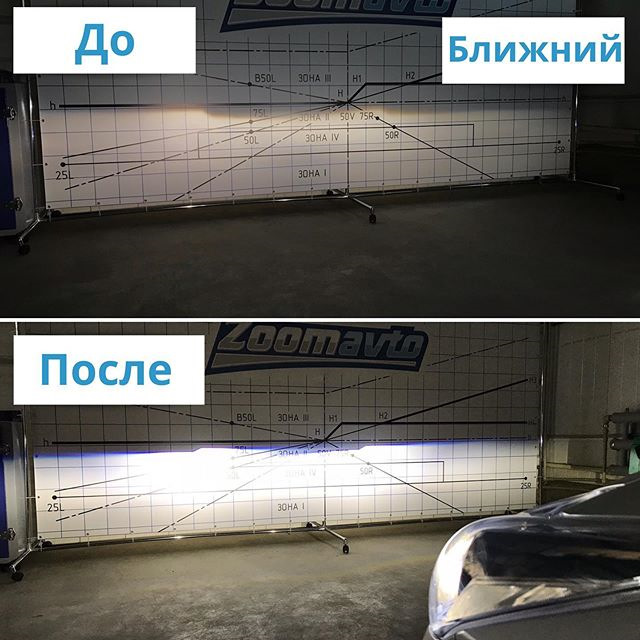

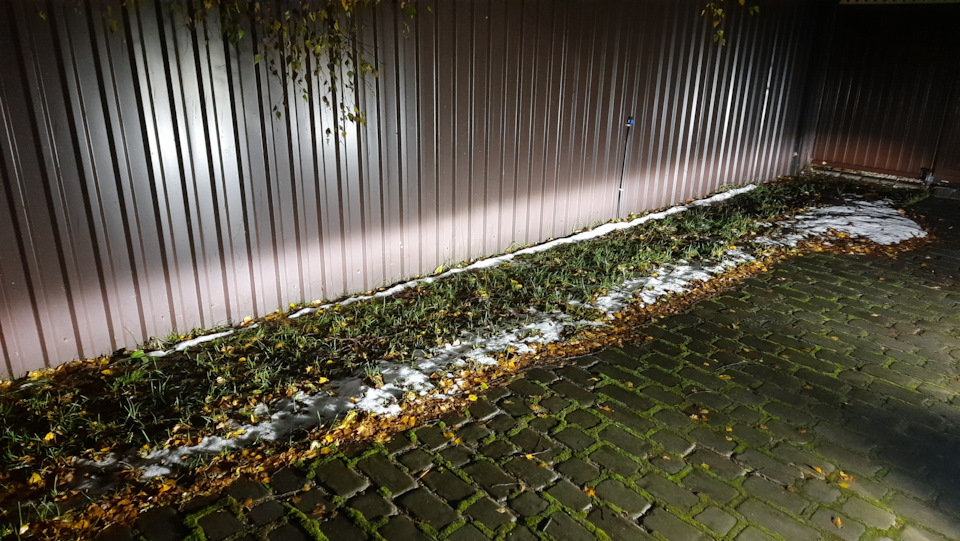

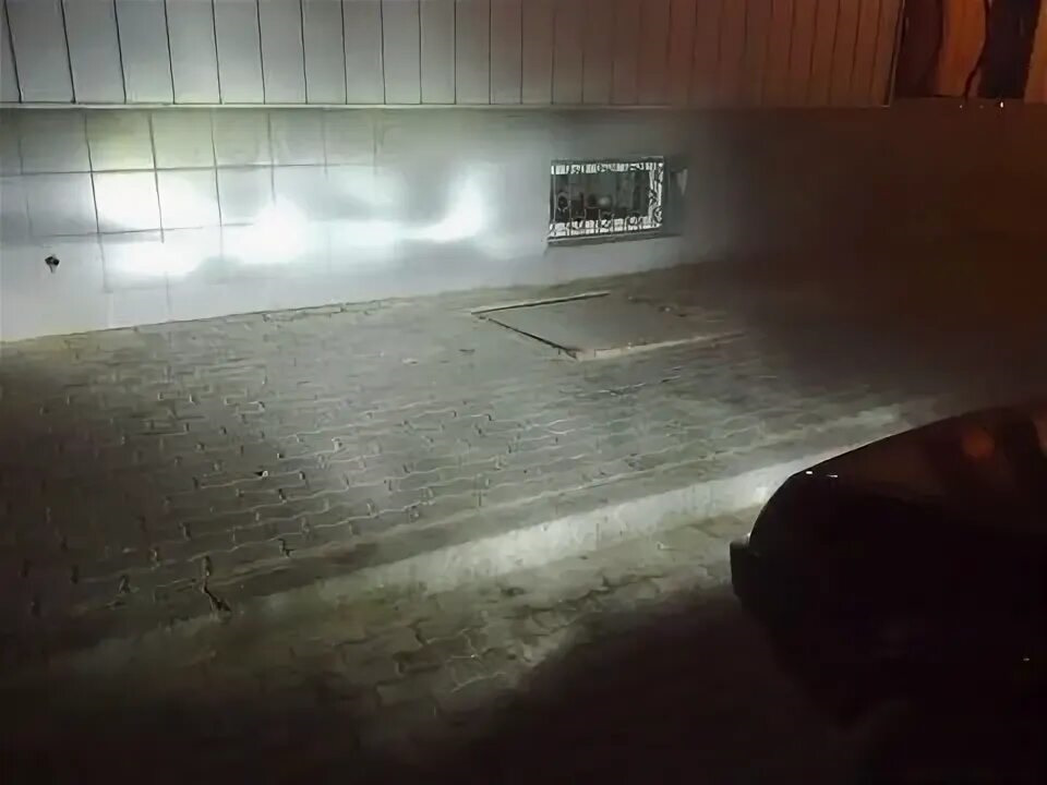

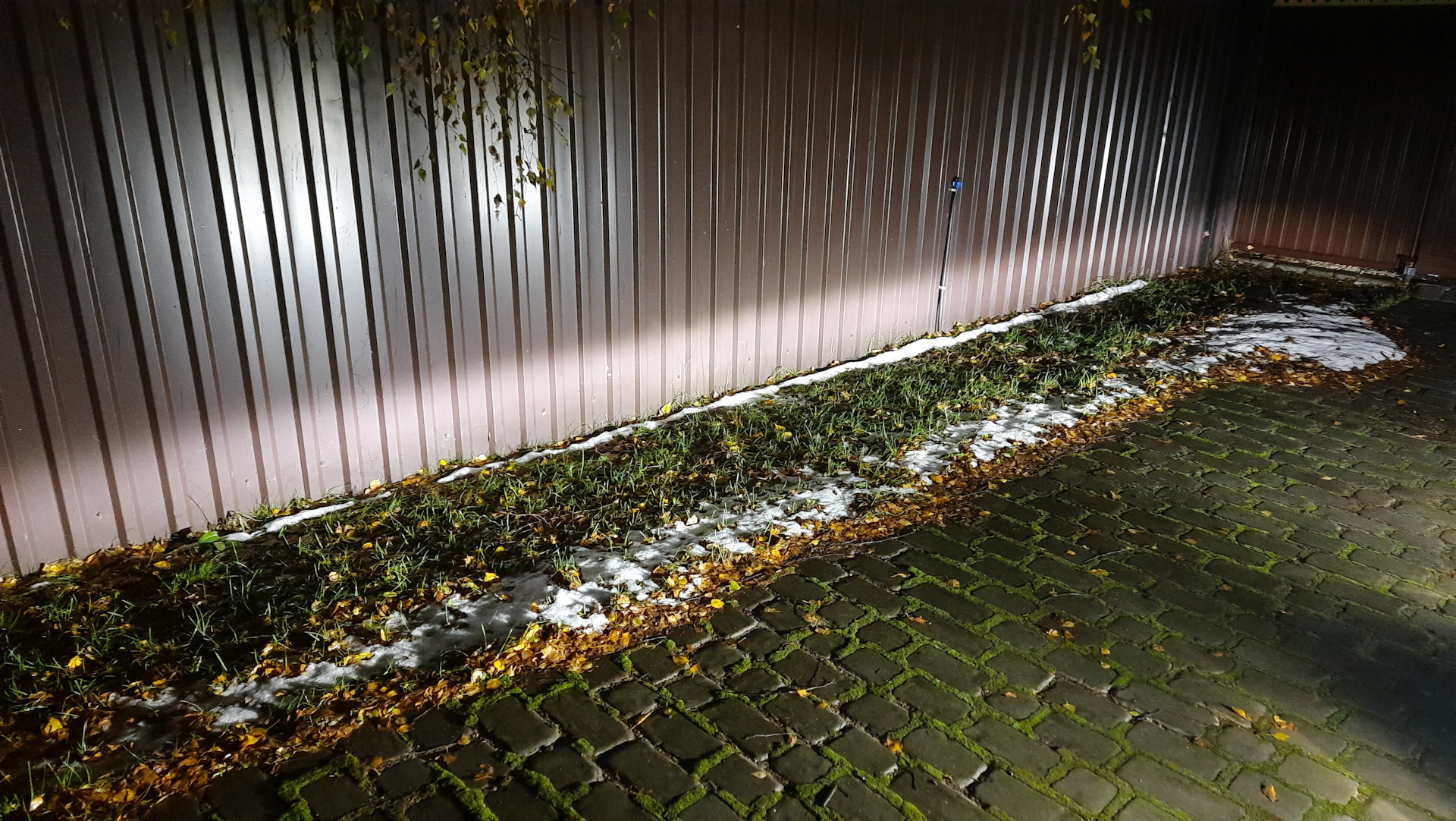

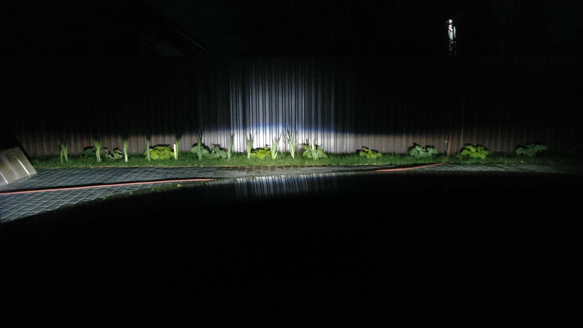

— "Ослепление" встречного транспорта.
Из-за неправильного распределения света автомобили с диодными лампами в рефлекторных фарах могут создавать эффект ослепления для водителей встречного транспорта. Это повышает риск дорожно-транспортных происшествий.
На данных изображениях можно четко увидеть, паразитные засветы от диодной лампы, чего нет с обычным галогеном в рефлекторе
Казалось бы, маленькая световая точка, радиус небольшой, светит не ярко, чему слепить то? Но именно эти паразитные засветы и являются тем, что встречному авто вы виднеетесь просто как белое пятно, которое просто рассеивает весь свет по сторонам. Соответственно, слепим.

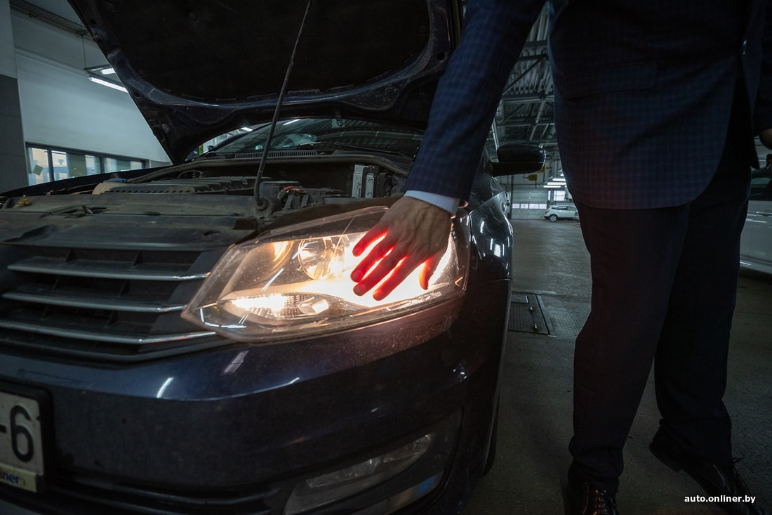

—Тепловыделение.
Хотя LED-лампы и более эффективны по сравнению с традиционными, они все равно выделяют тепло, которое может негативно влиять на компоненты фары, если фара не предназначена для работы с таким типом ламп, а именно речь идет про выгорание отражателя от светодиода, тк обычно его мощность больше заводской лампы, ведь всем хочется "помощнее", да "посветлее". В следствие чего, от выгорания отражателя, световой пучок и паразитные засветы только усиливаются, и соответственно, вы сильнее слепите встречные авто.

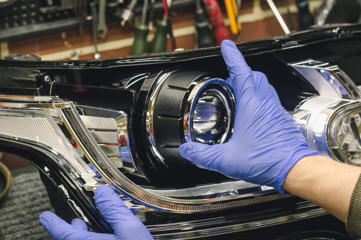

А если снять хром в отражателе и поставить линзы это изменит что то?
Конечно. При установке билед только так и делают
У меня цвет машины серый в какой покрасить черный не пойдет
Обычно на отражателе хром снимают и красят в черный, чтобы линза не отсвечивала от отражателя. Но лучше посмотрите другие статьи на вашу машину или проконсультируйтесь в сервисе, чтобы точно убедиться

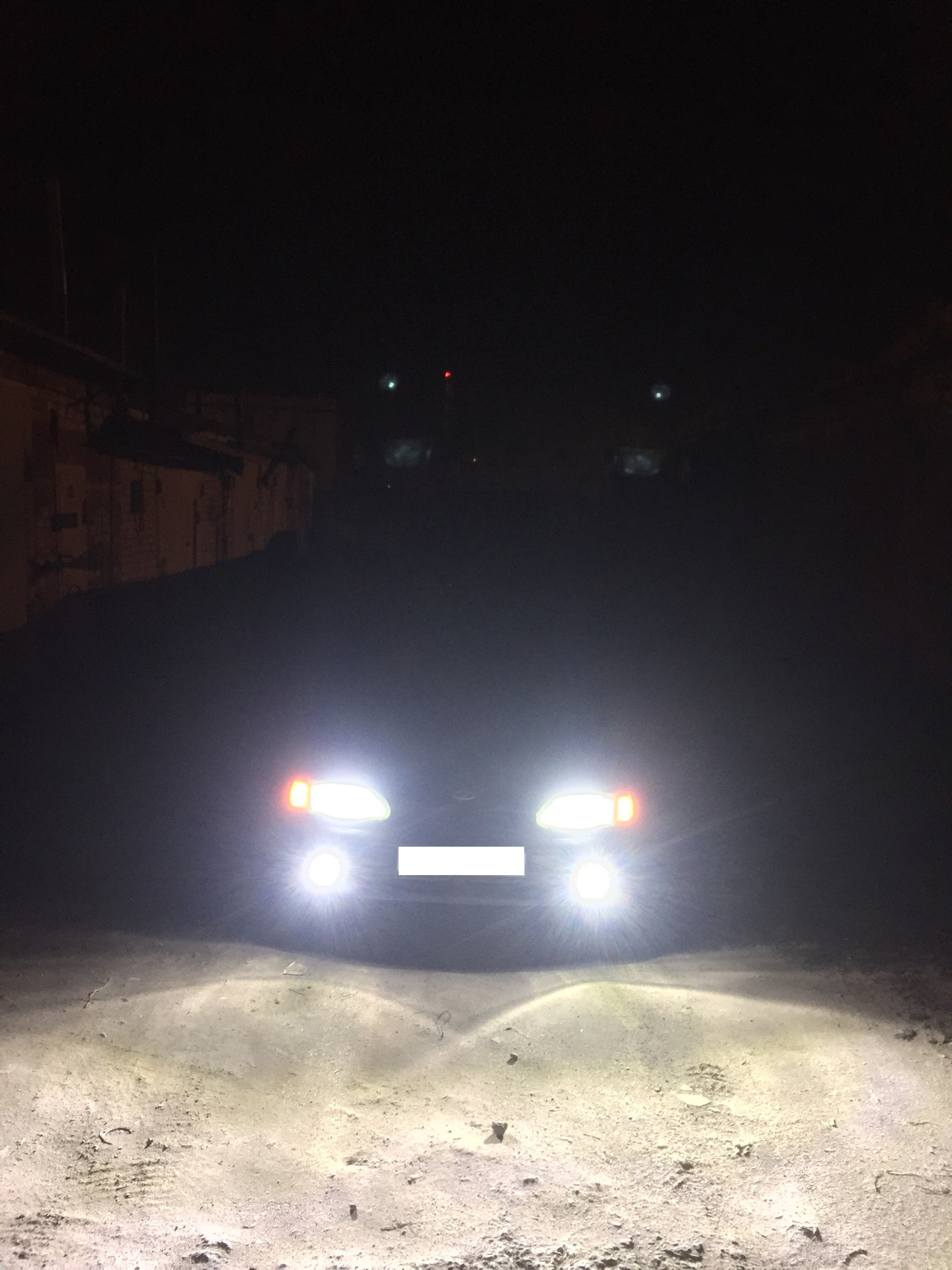

1) условный водитель установил дешевые светодиодные лампочки на свою старенькую "копейку" и слепит встречных

10) по фото очевидно, что автор установил самые дешевые светодиодные лампы, что бы окончательно подтвердить свои слова, выдав свои исследования за железобетонный аргумент.

— Пункт номер семь: выделение тепла. Согласно автору светодиодные лампы выделяют больше тепла, чем галогенные. Это, либо элементарное незнание, либо сознательное введение читателей в заблуждение (догадываюсь с какой целью).
— Светодиодные лампы выделяют очень мало тепла, намного меньше галогеновой лампочки, может даже на порядок меньше. Но сам кристалл очень чувствителен к температуре, в лучшем случае сместится спектр излучаемого света, в худшем просто сгорит. Поэтому в обязательном порядке присутствует система охлаждения. Идеально сочетание радиатора, кулера и схемы управления для поддержания оптимальной температуры кристалла.

1. Вступление (про «дешевые лампы» и пункт 10)
«Лампочки либо криво поставлены, либо использовались самые дешевые… Подозреваю, что даже сознательно».
Понятие "дешево" у всех разное, конкретно на данном примере установлены самые обычные лампы со средней рыночной стоимостью. Но суть явления (паразитная засветка) зависит не от цены лампы, знаток вы наш, а от физики несоответствия источника геометрии рефлектора.
Даже самая дорогая и качественная LED-лампа, имеющая двустороннее расположение чипов (SMD или COB), не сможет идеально имитировать тонкую цилиндрическую спираль галогенки, расположенную строго вдоль оси фары. У LED плоскость эмиттеров перпендикулярна цоколю. Это разные геометрии. Разница в цене влияет на качество деталей и долговечность чипов-драйверов, но не меняет законов отражения света от параболического зеркала.

Это ключевое заблуждение. Термин «точечный источник» в оптике фар означает не просто «маленький», а имеющий контролируемую протяженность и форму.
Галоген: Спираль имеет длину ~4-5 мм и расположена вдоль оптической оси фары. Рефлектор «видит» цилиндр и строит световой пучок с четкой светотеневой границей.
LED: Чтобы собрать свет и направить его вперед, чипы ставят на одной плате. Два или более чипа расположены перпендикулярно оси (слева и справа от цоколя или сверху/снизу). Это не точка и не цилиндр.
Даже если совместить центр излучения (среднюю точку), форма источника другая. Рефлектор, рассчитанный на форму спирали, увидит две яркие точки, исказит картину и создаст те самые «пеньки» и засветы выше горизонтальной линии. Утверждать, что можно сделать точечный LED с излучением на 360° как у спирали — значит отрицать законы геометрической оптики.

А вы видели как устроены фары новой лада Веста? С завода в рефлекторную оптику установили LED! И всё проходит.
Так тут, видимо, саму конструкцию рефлекторной фары подогнали под возможность установки светодиодной лампы.

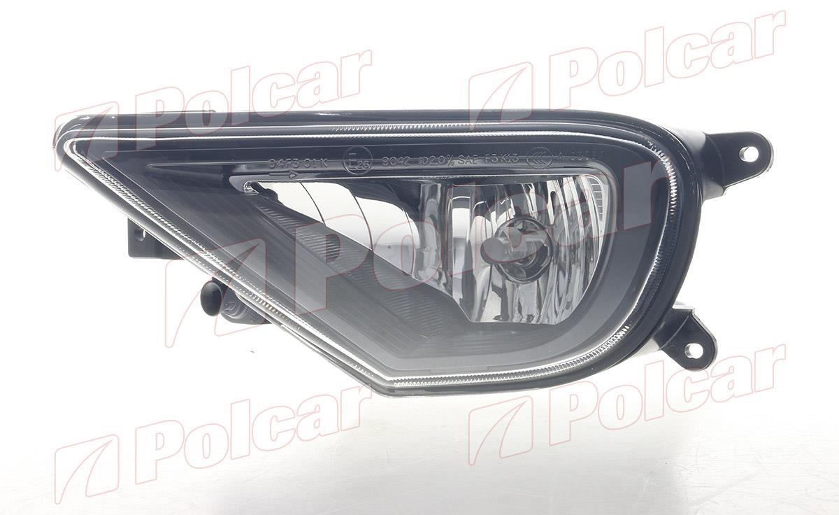

Вот как устроена противотуманка Туарега. Штатная лампочка Н8. Туманка имеет собственную регулировку по высоте. И ее стг формирует не только форма отражателя, но и горизонтальная верхняя часть корпуса. Плюсом сверху вообще нет отражателя, а снизу его практически нет. И лед лампочка светит также, как и штатная — в бока, но не вперёд. А вот ксеноновая лампочка, которая светит во все стороны и особенно вперёд — точно будет слепить.
Так что, лед свет в туманках Туарега 2FL кардинально отличается от всех этих "сварщиков" за рулем на своих калинах и приорах. Эта противотуманка совсем не ровня всем тем убогим туманкам нашего автопрома или дешевых ширпотребных иномарок. Здесь даже штатный головной свет имеет автодальний на ксеноновой лампочке с вырезом встречки! И это было реализовано в 2010 году! (На Туареге 2 дорест). Свет от штатной лампочки имел точно такое же свечение, только более теплого оттенка и немного тусклее.
Так что, если любой свет имеет ровную светотеневую границу — он априори не может слепить! И не важно, какой у нее источник света!
Форма ПТФ конкретно на вашем авто думаю вполне позволяет устанавливать светодиоды. Но мы обсуждаем здесь фары, это чуть другое. Хотя и некоторые туманки имеют место быть. Но те примеры что вы скинули с забором явно имеют засветы по бокам и чуть выше над стг, сделайте фото в сухую погоду с включенными только ПТФ напротив обычной стены, если хотите выиграть спор) По поводу того, что если объект светит идеальной стг и априори не слепит — абсолютно согласен, если настроено все по госту

Не, на заборе непонятно. Стг чёткая, тут спору нет, но смущают пятна выше неё. Хотя и сдаётся мне что это тупо отражение машины в гладкой поверхности забора, но врядли публика согласится это признать :)
Вот! Я вам на одном и том же заборе с одними же фарами разные картинки сниму, где то будет "конфетка", а где-то полный "атас". а где же истина? :)
А истина, как выше уже установили, на бетонной стене в сухую погоду :)
Нет, истина с люксметром у измерительного стенда по схеме.
С этим не поспоришь

Вот лучшее, что удалось сфоткать на камеру моего телефона. Только свет противотуманок. По-моему, стг для рефлекторной туманки — четче некуда.
И? Есть пересвет выше СТГ или нет не понятно? Сколько там Люкс?
Персонально для сомневающихся сфоткаю на днях на бетонной стене.
Не надо, вы вопроса моего не поняли. Вопрос не в чоткости СТГ, а в допустимых уровнях освещенности над СТГ, фото с вашего телефона не даст ответа, даст лаборатория, но результат вас удивит.
Хорошо. Какой допустимый уровень освещенности над стг? Буду проезжать мимо ребят с люксометром — специально сделаю замер.
Ну так вы заезжайте не к рандомным ребятам с люксметром, а к компетентным которые хоть и не занимаются сертификацией переделок, но хоть в теме разбираются. Я не знаю техрегламента ТС, возможно он такой же как тут: unece.org/fileadmin/DAM/t…9/wp29regs/R112r2am1r.pdf Если не и такой, то врядли от него сильно отличается.
Эти "рандомные ребята " — одни из лучших в Туле в сфере переделки автосвета на любых авто и проф. установки автоакустики на уровне соревнований.
Всякие жиги и подобный хлам к ним не заезжают…
