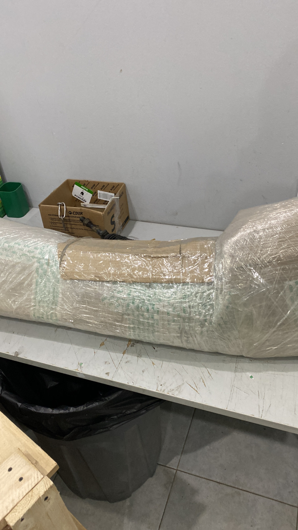

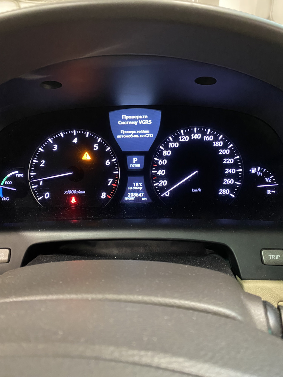

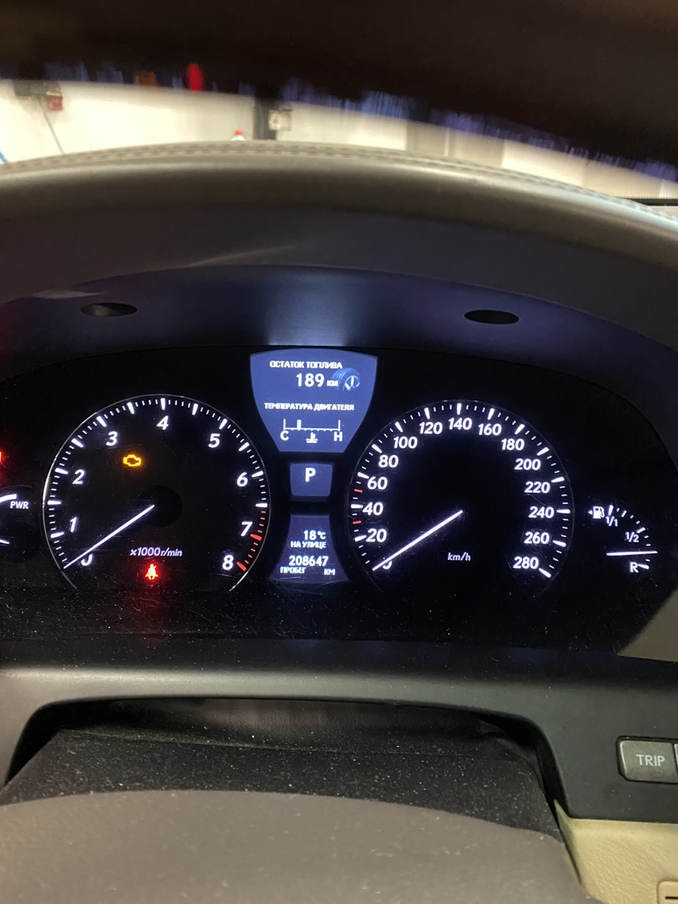

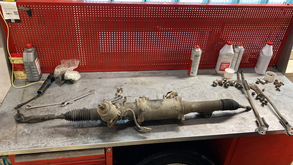

Вот и настал тот момент замены рейки, два года его ждал, ошибок больше нет вообще, никогда не видел панель приборов без желтого восклицательного знака.

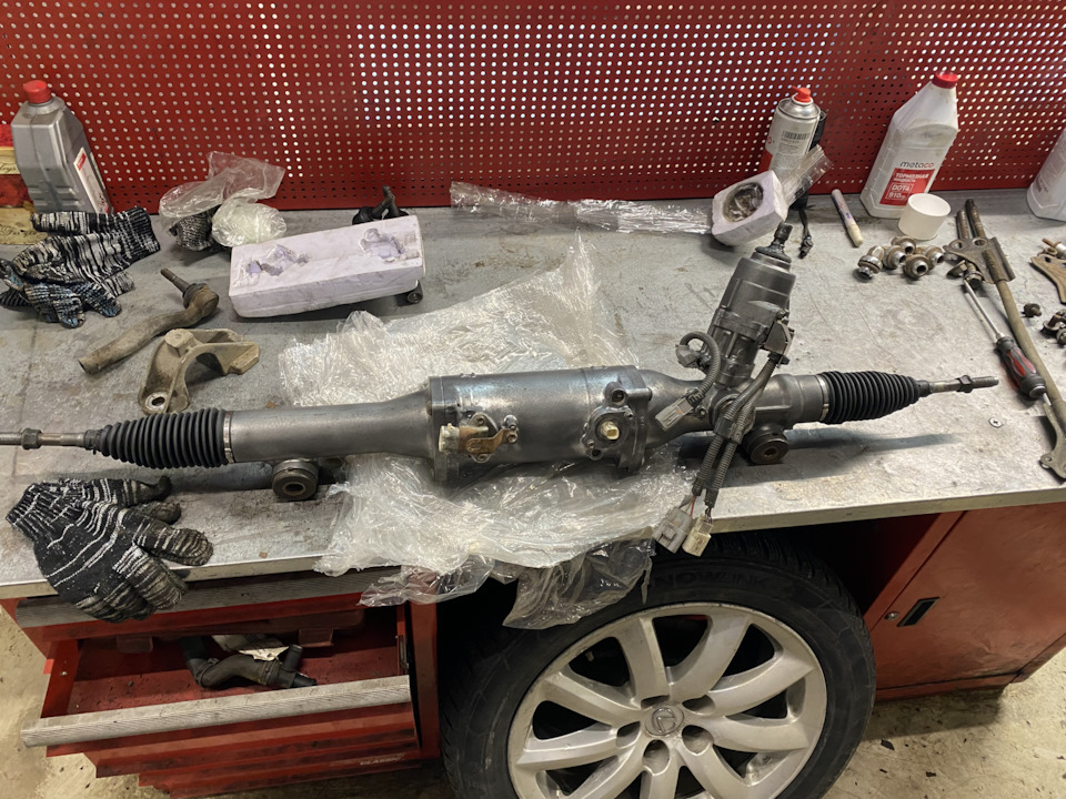

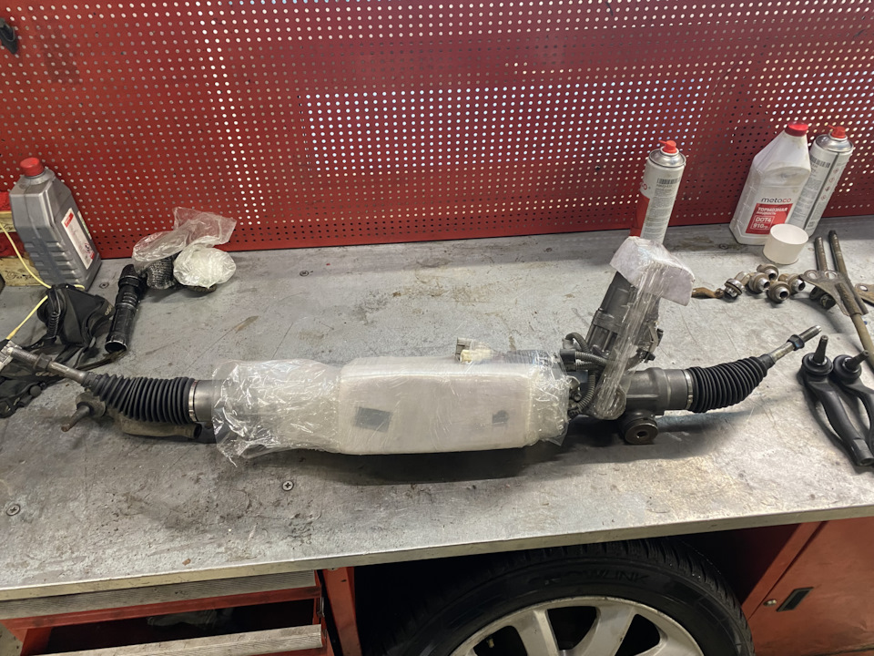

Запчасти на фото: B120140

в Иркутске есть хороший мастер по рейкам, делает всей России, я делал у него после воды.руль крутится отлично, 6 мес прошло, все хорошо, проблем не было
Так пару постов раньше я менял)у него и покупал Алексей зовут мастера
У меня 600 lh 2011 год попала вода сделал полный ремон месяц пакотался вышла ошибка авгр и руль повернулся на на 5-10°, потом жил своей жизнью мог влево право крутиться сам по себе отдал мастерам они мне её опять сделали то при этом на руль при трогании всё равно тугой на месте Когда стоишь вот сейчас опять не знаю что делать шлейф тоже по-моему порвали сейчас новый заказал китайский время проверить
Я так понимаю, что купил другую.
А свою не было смысла ремонтировать ?
Мою уже ремонтировали до меня, так и не получилось
Нормально 👍
после замены рейки калибровку vgrs и следом emps не забыл сделать?)
emps это что?
калибровка датчиков торсионного усилия на вращение руля

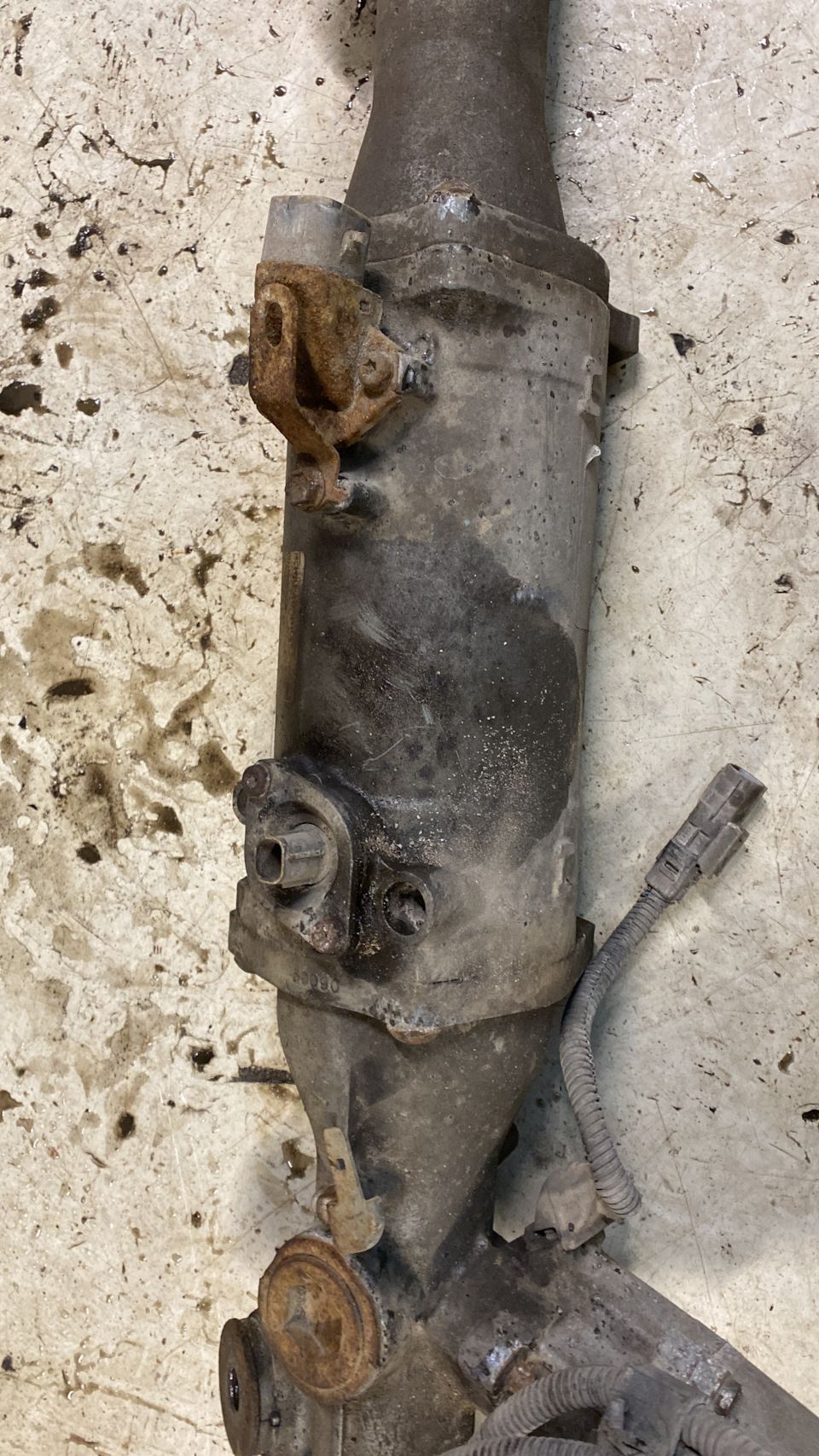

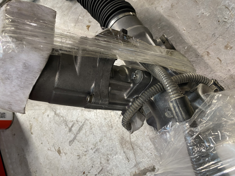

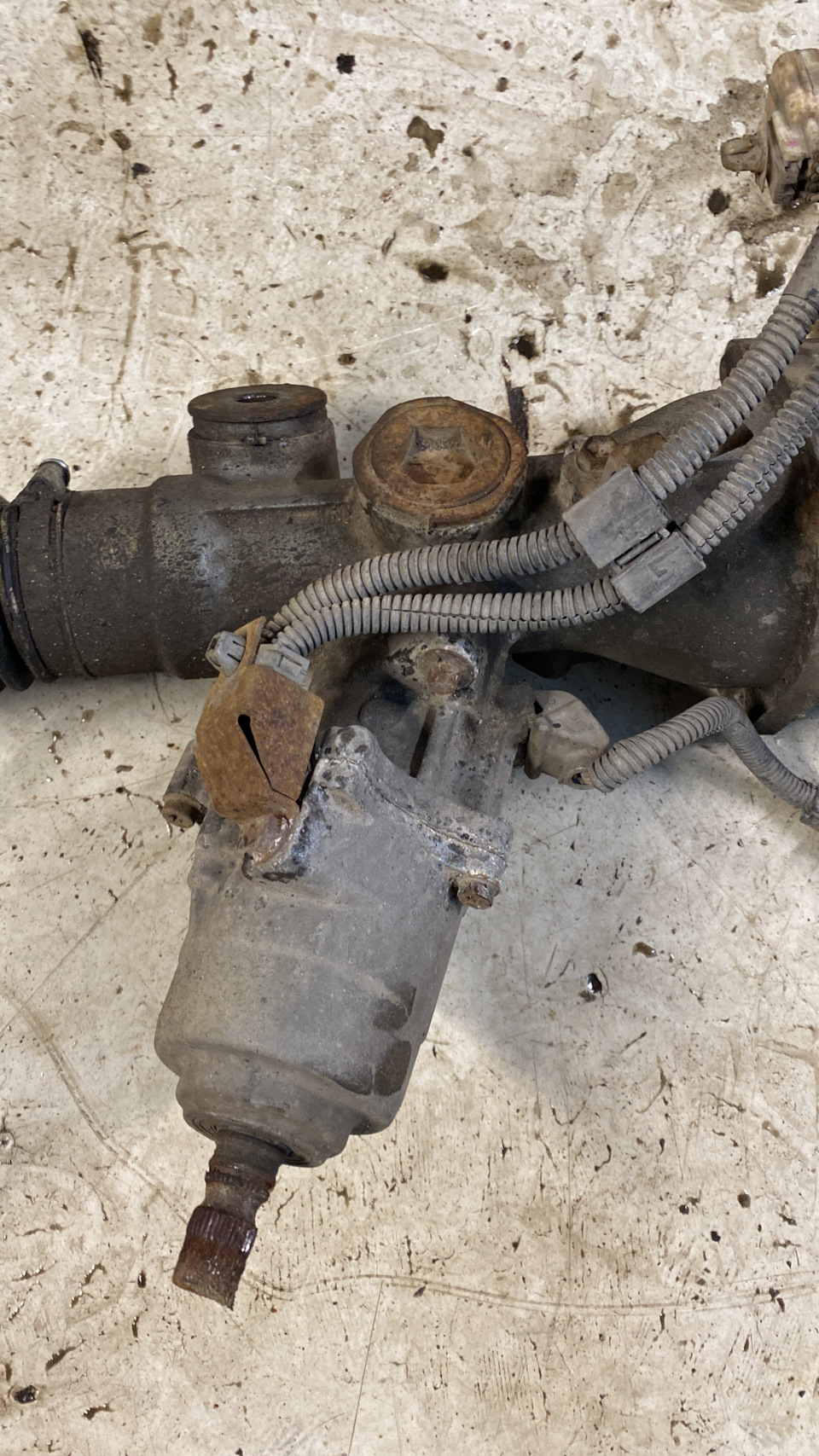

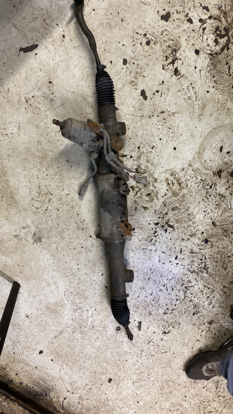

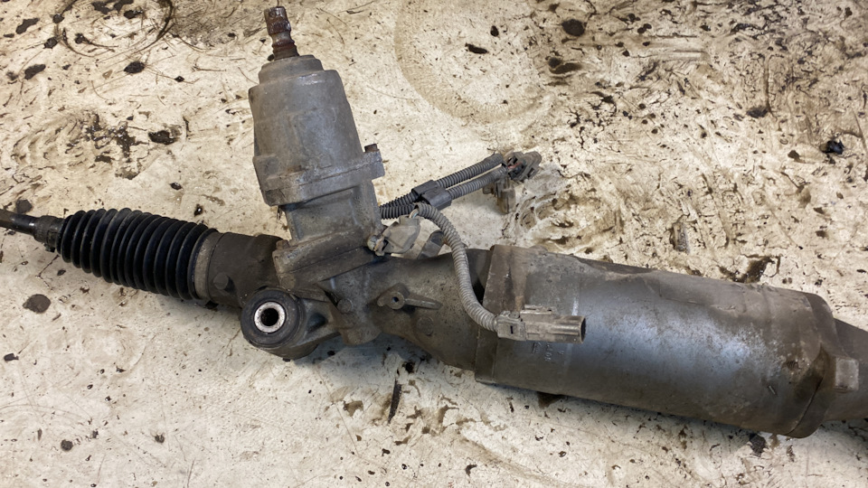

Судя по наличию проводов и отсутствию трубок, ЭУР? Похоже на мой вариант — электромотор на рейке.
На приборке был восклицательный знак, но усилитель работал?
руль был тугой как на скорости, по сравнению с тем что сейчас это небо и земля, сейчас руль крутится вообще без каких либо усилий.
