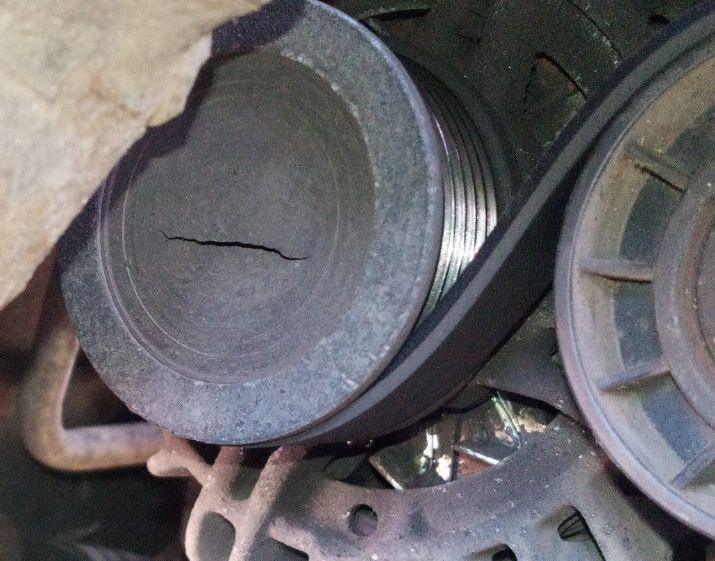

Под капотом появился какой-то странный шум, по звуку как трение металлических частей. Перекосило ролик натяжитель ремня генератора.
Ставил относительно недавно.
Временно поставил старый, самый первый, который стоял на авто при покупке. Но скрежет не ушел, стал значительно тише, наверно и ему каюк… Ну или скрежещет что-то другое — то, что скоро вылезет на ружу. Пока ждём новый, слушаем скрежет и надеемся на то, что это не шкив коленвала, он-то демпферный 😵💫

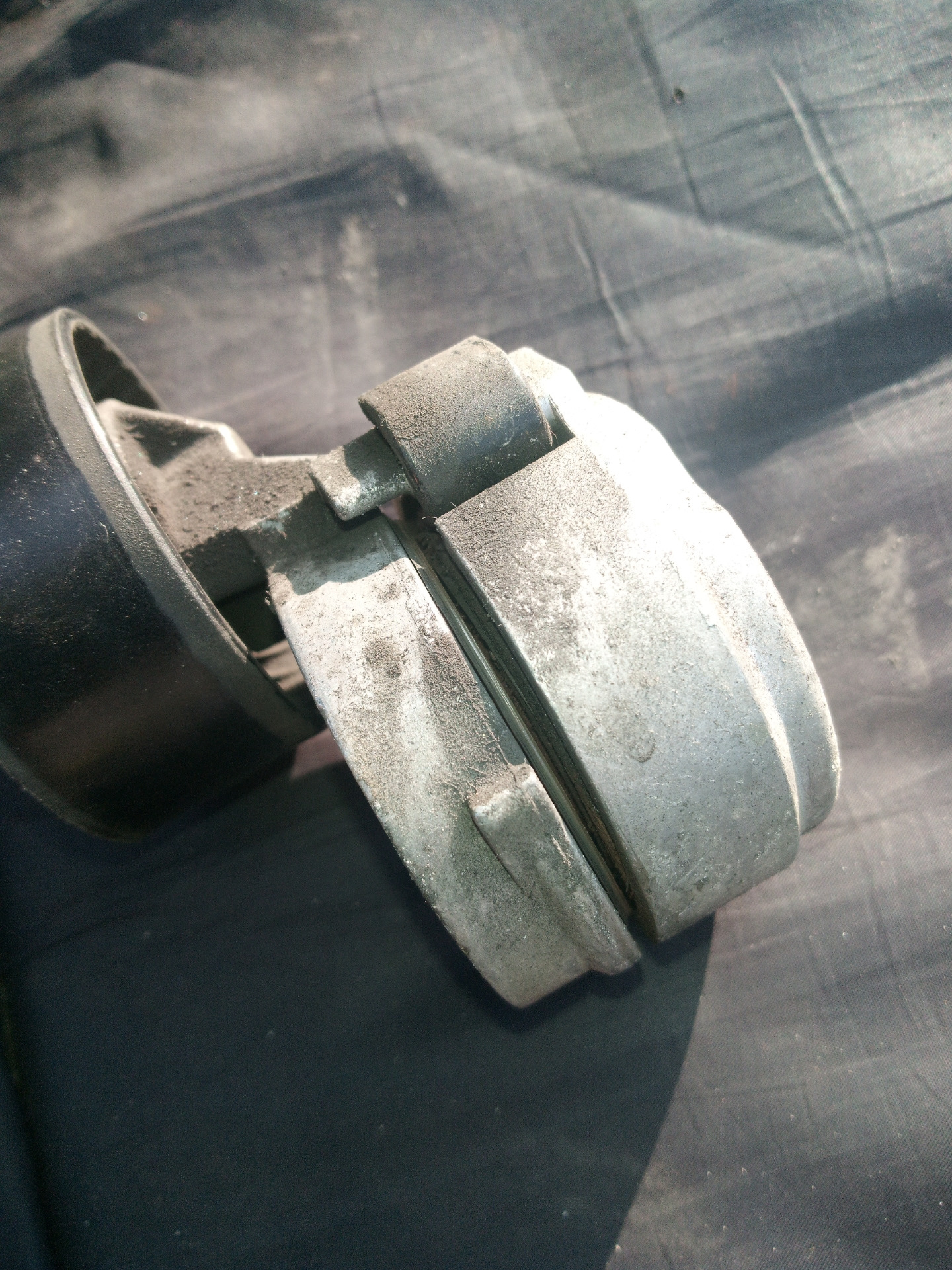

Так а что именно с натяжителем?

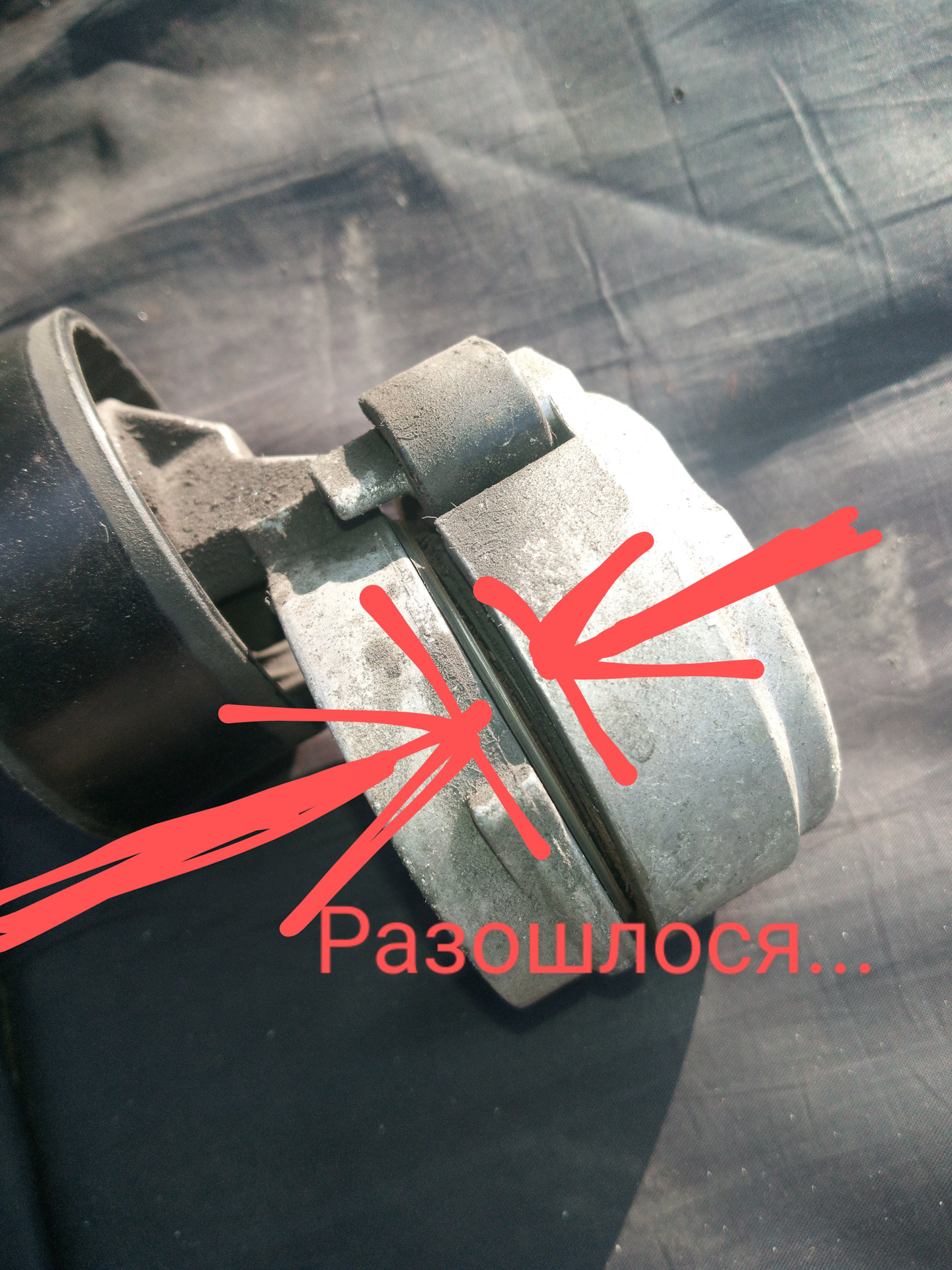

В той части где пружина, его перекосило. Думаю может разобрать его полностью да посмотреть в чем дело🤔
Да, я бы разобрал))очень интересно, как он работает.
Как работает как раз понятно, в круглом корпусе стоит пружина, как в часах, только толстенная. Что заставляет его так раскрываться — не понятно.
Там, скорее всего конусный корпус и износилась прокладка между конусами, из-за этого его и перекрашивать начинает

износ шайбы

ничего сложного — две части стакана в нем пружина между стаканами шайба которая со временем изнашивается и его перекашивает

полипропиленовая шайба изношена
Там всё должно быть плотнячком, а оно раскрылось…
Понял, сам натяжитель накрылся …На меганах они "вечные", меняется только ролик.
