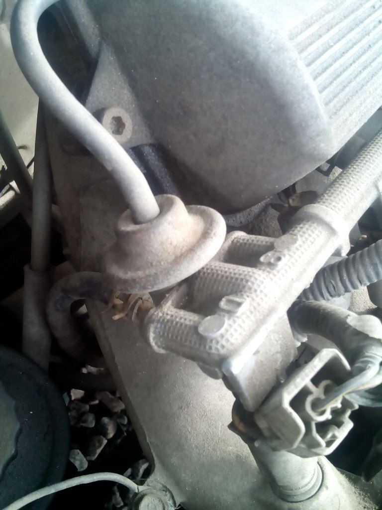

Почитав 1.5 статьи на форумах понял что рывки машины итд
Это банальная проблема топливной системы
Любой FAQ выдаёт стандартный набор
1.Давление в рампе
2.Сетка бензанососа
3.Топливный фильтр
4. Чистка дроссельной заслонки
5.Обратка
6.Вакуумный регулятор давления на рампе (та ещё "сволочь")
7.Форсунки
8.Подсос в соединенияхшлангов
9.Код ошибок с диагностического разьёма
Есть ещё пару датчиков типа массового расхода топлива
Короче писать длиннее чем понять
Ютьюб забит примерами дефектной работы того или иного узла
Проверяется всё до боли просто
Однако заезд на сервис выявил стандартную проблему:
Приехал лох
И передо мной как дешёвом кабаке снова плохие актёры стали разыгрывать сцену развода на смену прокладки и регулировку клапанов
Задав пару вопросов на тему : сколько стОит померять давление в рампе и готовы ли они проверить сопротивления датчиков-понял, что на работу я таких людей брать не буду
Произвольные сервисы массово превратились в стандартную коммерческую систему обогащения учредителя и его любовниц и родственников из числа администрации из которой нормальные работяги бегут в гаражи (что правильно).

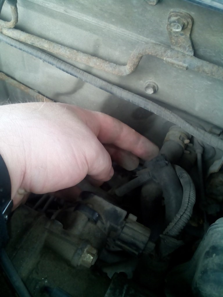

Пока почищу дроссель, попробую понять как проверить регулятор
Хотя бы с одной единственной целью: что бы доехать до нормального знатока, который чётко может сказать что он будет делать и сколько это стОит.а не бухтеть про регулировку зазоров
Пока, заплатив денег я узнал ровно 2 объективных вещи
1.Свечи новые, на них нагар, их переливает
2.Компрессия 10 8 11 11
Больше ничего более внятного работники проф сервиса сказать не могли.
Отказавшись от съёма головы и срочной замены прокладки, "уехал думать".
Видимо не выгодно сервисам работать честно
Вроде бы знатоки посоветовали БОШ сервис и UNION
Я в верном направлении копаю?

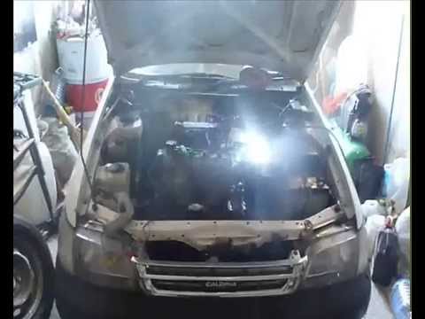

самопальный стробоскоп
www.drive2.ru/l/3270936/
Понадобится неоновая лампочка и два куска одножильного провода. Один провод наматываем на ВВ провод как можно ближе к свече (4-5 витков), второй на "-" батареи. Подключаем к ним неонку и запускаем двигатель. Лампа должна гореть. Если она совсем не горит, или горит неравномерно, то такой провод нужно менять. Если лампа мигает в такт искре, то все ОК.
Есть простой экспресс-метод определения нерабочей свечи, даже без выкручивания ее из двигателя. Берете простую "лампочку-неонку" пальцами за цоколь и касаетесь другим контактом высоковольтного провода на работающем двигателе. Если свеча работает, лампочка будет моргать. Если искра ушла — нет
Если у Вас авто типа "Жигулей", то для установки угла можно воспользоваться 12В лампочкой. Для этого надо установить поршень 1-го цилиндра в ВМТ (такт сжатие), метка на шкиве должна совпасть с центральной меткой на передней крышке блока, контакт "бигунка" совпадает с контактом 1-го цилиндра (см. на крышку "трамблера"). Далее один конец лампочики соединить с + кандера, др. кинуть на "массу". Ослабить гайку крепления "трамблера" и медленно поворачивать его из до тех пор пока лампочка не загориться. Затем затянуть гайку. Такой способ установки угла дает примерно 95%точности.
P.S. Незабудьте включить зажигание.
Провод как антенна используется. Наводки вполен достаточно.
Один конец провода спиралью на свечной провод — ближе к свече, второй на неонку. Другой контакт неонки на землю. Количество витков, намотанных на свечной провод, подбирается экспериментально.

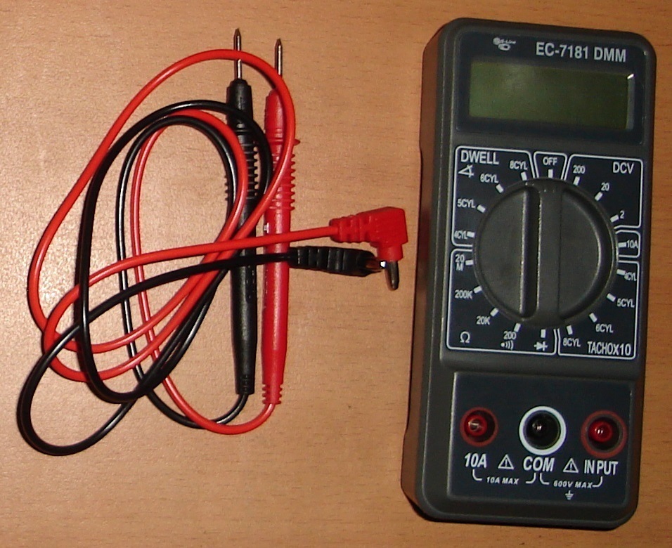

когда поворачивал трамблёр, то в момент зажигания стрелка тахометра подскакивала и падала на ноль. Проверил несколько раз так, всё точно!
Таким образом, при выставлении зажигания можно пользоваться тахометром, и делов-то!

ec 7181 тахометр

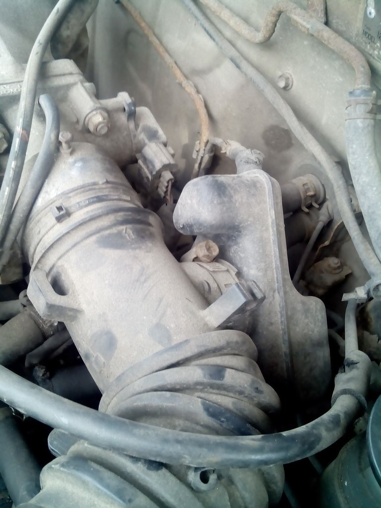

протирали мокрой тряпкой по соединению где стоит прокладка колектора и двигателя — работа двигателя выровнялась на несколько секунд (солярка — жидкость, и она труднее всасывается). потом повторили еще раз — опять двтгатель заурчал ровнее. когда сняли весь впускной тракт — оказалось прокладка была с мааленькой трещинкой. герметик нам помог (некогда было искать новую прокладку). ну и заодно почистили КХХ.
долго искал шаг за шагом пока не располовинил впускной EFI, а тааам… в прокладке в зеленой чЁрная полоса (Во как оно)
А ещеее при низкой компрессии через вентиляцию картера будет
сверхэффективный метод — глушим штатный впуск на холостых, и слушаем где шипит подсаываемый воздух — сегодня пришлось воспользоваться. Если мотор заглох, криминальных подсосов нет.
Применительно к вакуумным шлангам — временное отсоединение (и заглушивание). Всех либо по очереди.

щас опять движок после зимней стоянки затроил
под капотом свист, ощущение что подсасывает

Сейчас форумчане подсказали как снять код ошибки с разьёма диагностики
вылезла ошибка 31
Датчик расхода воздуха и (или) абсолютного давления
