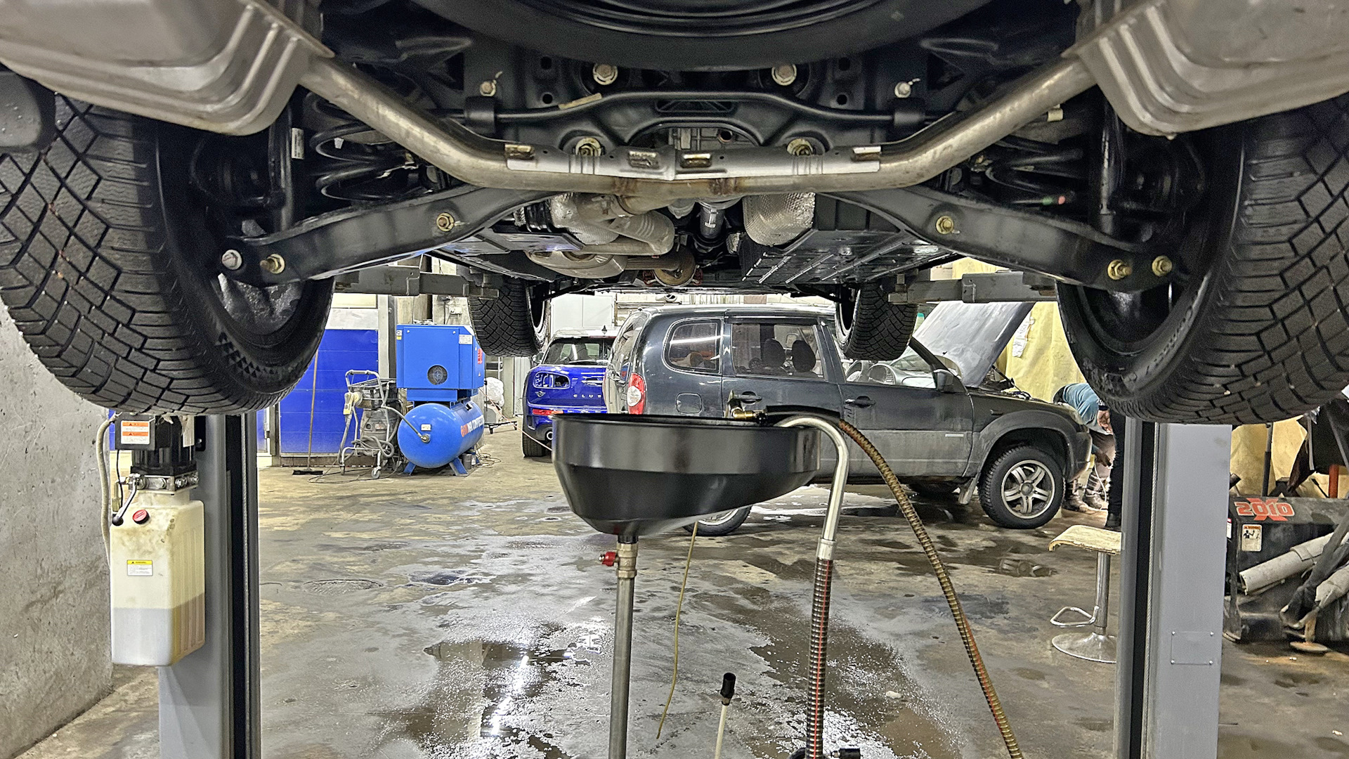

Пробег 688 км.
Чую пятым местом пора слить заводское масло и залить что-то интереснее.
Привет мужики.
Купил 1 литр трансмиссионного масла NOVUS WILD 75W-90 PAO+Ester c 5-м GL допуском. На ойлклубе хорошие тесты. ПАО фигао и тому подобное. В общем взял и заказал или выписал как некоторые любят говорить 😁
Арендовал подъемник на 2 часа. В замене нет ничего сложного. Можно даже одной рукой, а другой в бок.
Начал с заднего.
После того как открутил болт берем шприц жане с трубкой и пихаем в дырку. Отсасываем отработку. Да да, по другому это назвать нельзя.
В том самом комплекте со шприцом трубка идет длиной 1 метр. Нарезал ее на 4 части, две для отсоса и две для засоса. Кстати есть у меня еще такой шприц, но решил не пачкать.
В общем после подсоединил вакуумник и им уже выкачал остатки.
В задний редуктор влезло 450 гр.
Гайку тянул от руки, лень было ехать за динамо на дачу.
Удивился, когда маркерные метки совпали :)
Переходим к переднему редуктору.
Снял защиту двигателя.
В общем весь процесс идентичен.
Масло в муфте и двс заменю уже в следующий раз.
ОБНОВЛЕНО для тех, кто не хочет читать следующий пост: залито сразу BORGWARNER DS2018394.
п.с. начал заливать при заправке Keropur 3899C.
Всем удачи!

Почему вы не сказали, что таким шприцом очень сложно откачивать и закачивать масло — чуть руки не сломал…
Не было дискомфорта 🤷♂️
Все легко скачалось и закачалось.
У меня кстати еще железный профессиональный лежал в коробке как раз на случай возникновения сложностей с этим, но не стал его доставать.
Ну вот что есть. Передний редуктор был теплый от двигателя там откачалость более менее, а задний я прям измучался. Заливать масло в обоих случаях был ад…
Единственное отличие — я брал шпритц на 500мл, но не думаю, что это сильно влияет, он еще лучше должен сосать, площадь поршня больше…
Чем больше шприц, тем сложнее качать, так как да — поршень больше и соответственно нужно приложить бОльшее усилие.
Как бы раньше то знал… лежал еще на 200мл шпритц(((
Ну справились же )
Физкультура 😉👍🏻
