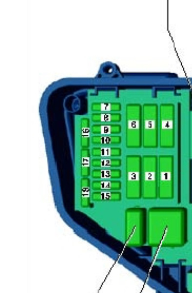

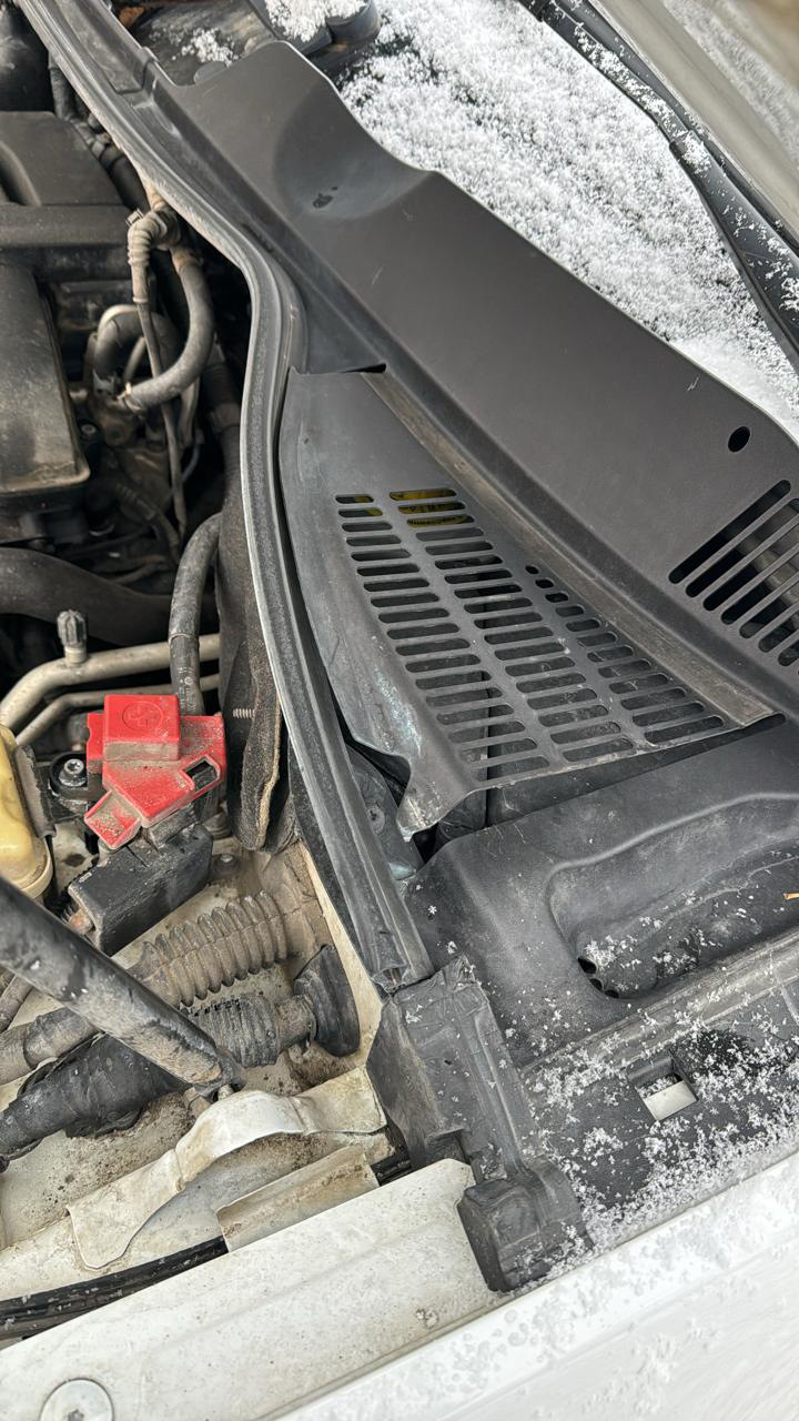

Слева у лобового стекла, в «жабо» есть лючок для доступа к предохранителям.
Через него можно снять одну часть крышки блока реле и предохранителей, что дает доступ к предохранителям, но не к реле.
Схематично откроется такая картина.

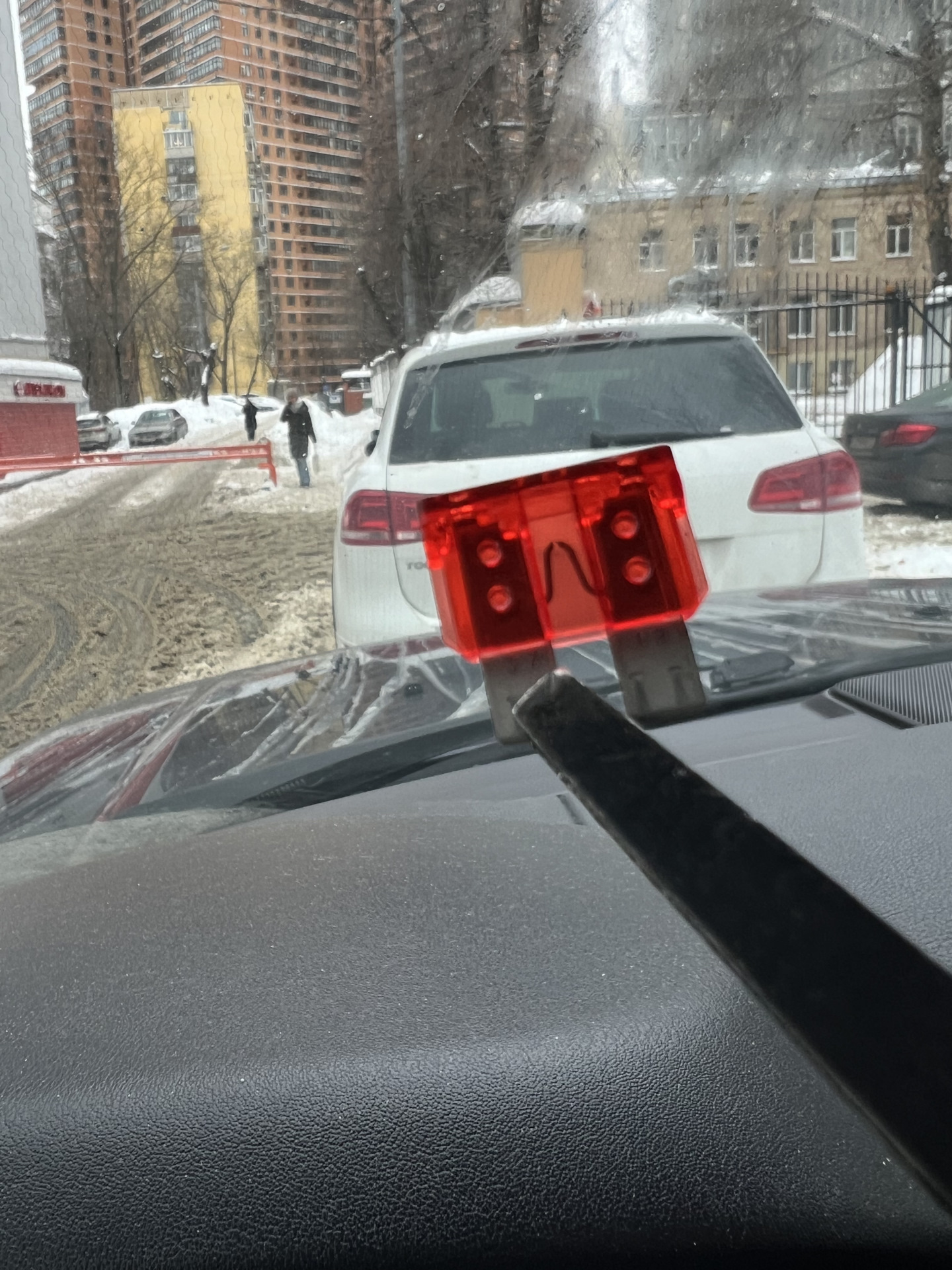

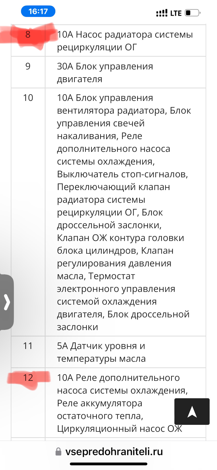

Подсказанный камрадами пред # 8 оказался все таки сработавшим.
Очевидно, что то там в помпе или разъеме начало коротить, успело дать гари, пока этот предохранитель думал, расплавиться ему или нет.
В связи с неоднозначностью в описаниях предов, что были найдены в инете,
на всякий случай извлек и второй, под # 12. Он был целый.

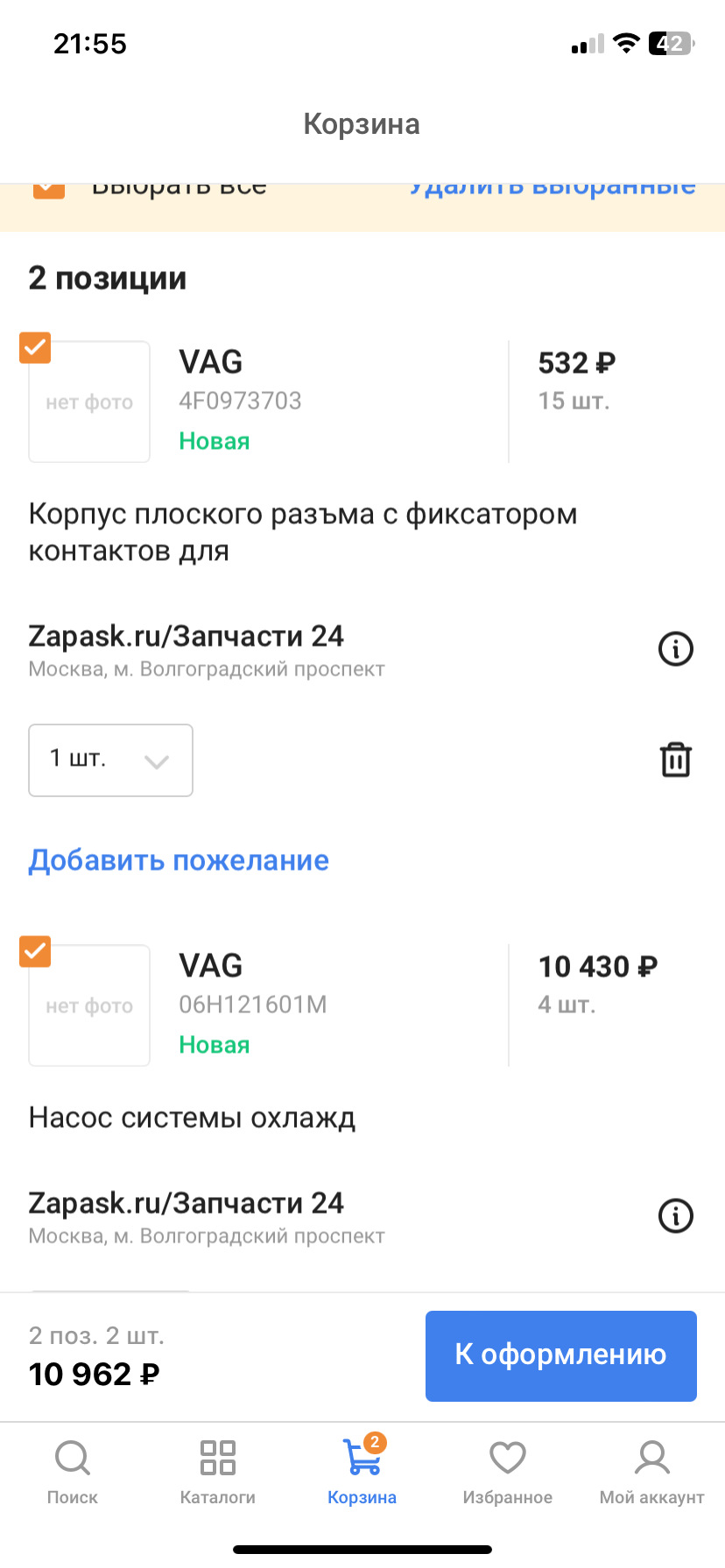

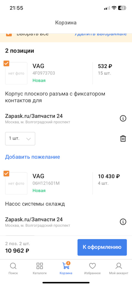

Подготовил список запчастей:
— Разъем 4F0 973703
— Помпа (от CR) VAG 06H121601M или Pierburg 704071650
— КРЫШКА РАСШИРИТЕЛЬНОГО БАЧКА 3B0121321
— Антифриз до кучи (менял 3 года назад, хуже не будет)

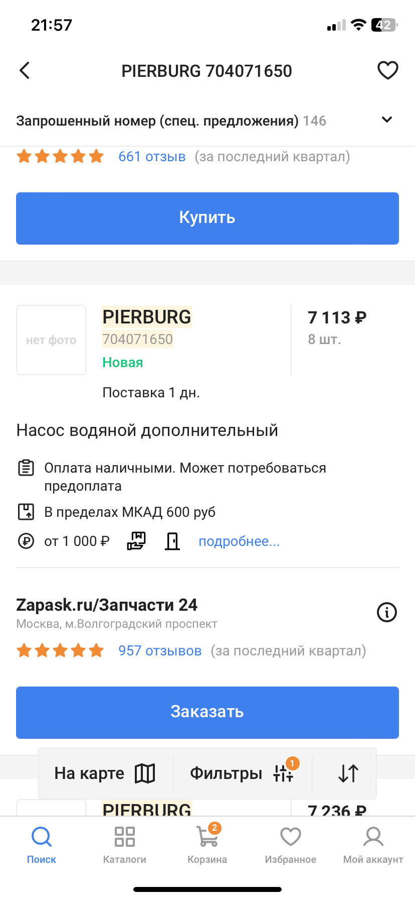

Пирбург я на вебасту покупал, там по сути такой же насос, работает нормально, выглядит упаковка так:
www.drive2.ru/l/633757953568021643/
Контора нормальная, у них переодически затариваюсь. Она просто в наличие есть

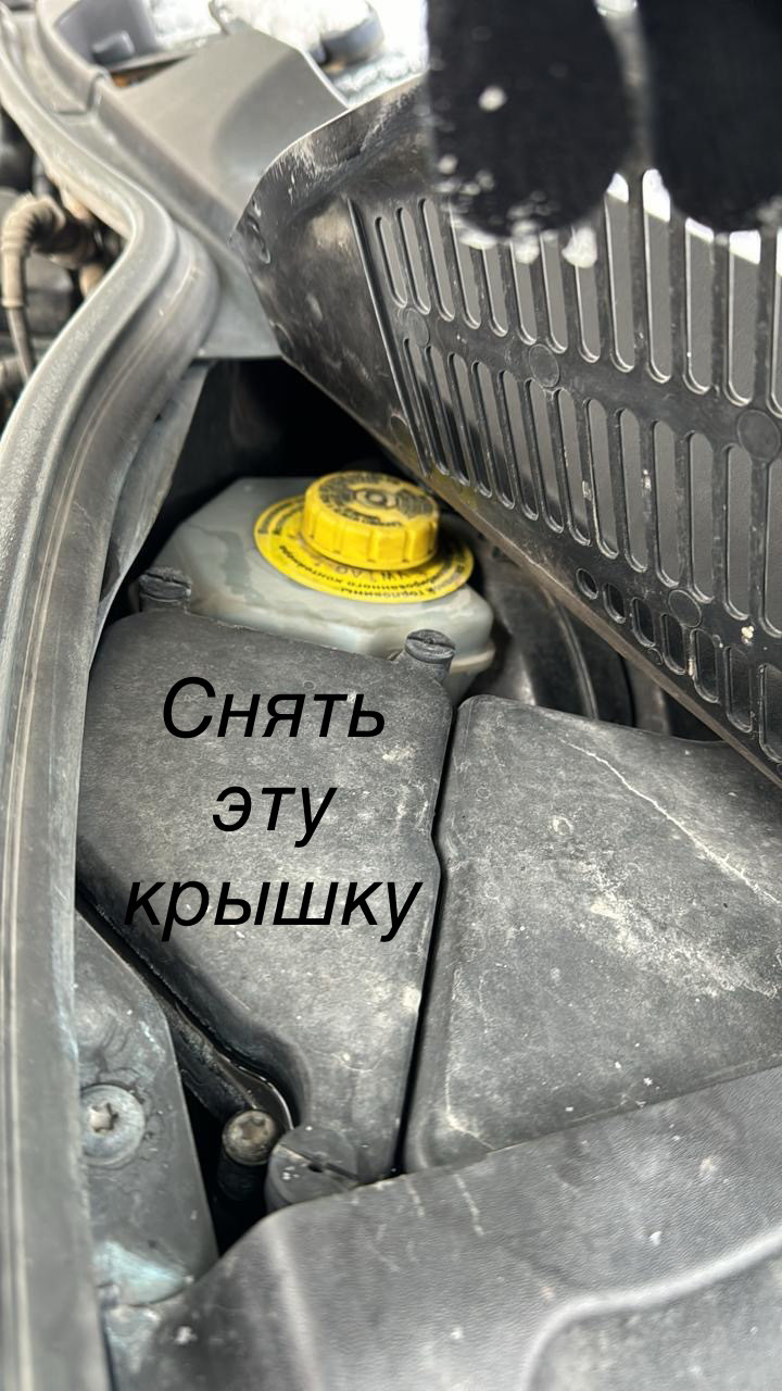

Кстати, а как эта крышка с блока предохранителей снимается? Сейчас ехал, выскочил чек, елм показала ошибку р261а((((
Там такие винты пластиковые, их нужно повернуть на 90 или 180 градусов — тактильно понятно будет — до щелчка. Ну и снять, сидит довольно плотно.

От CR Оригинал ходят долго, по заменителю инфы нет🤷♂️
Ставил на вебасту аналогичный ;
по типу насоса Пирбург, вызывает доверие и упаковкой, с ссылкой на ихнюю оборонку, ну и работает пока без вопросов
