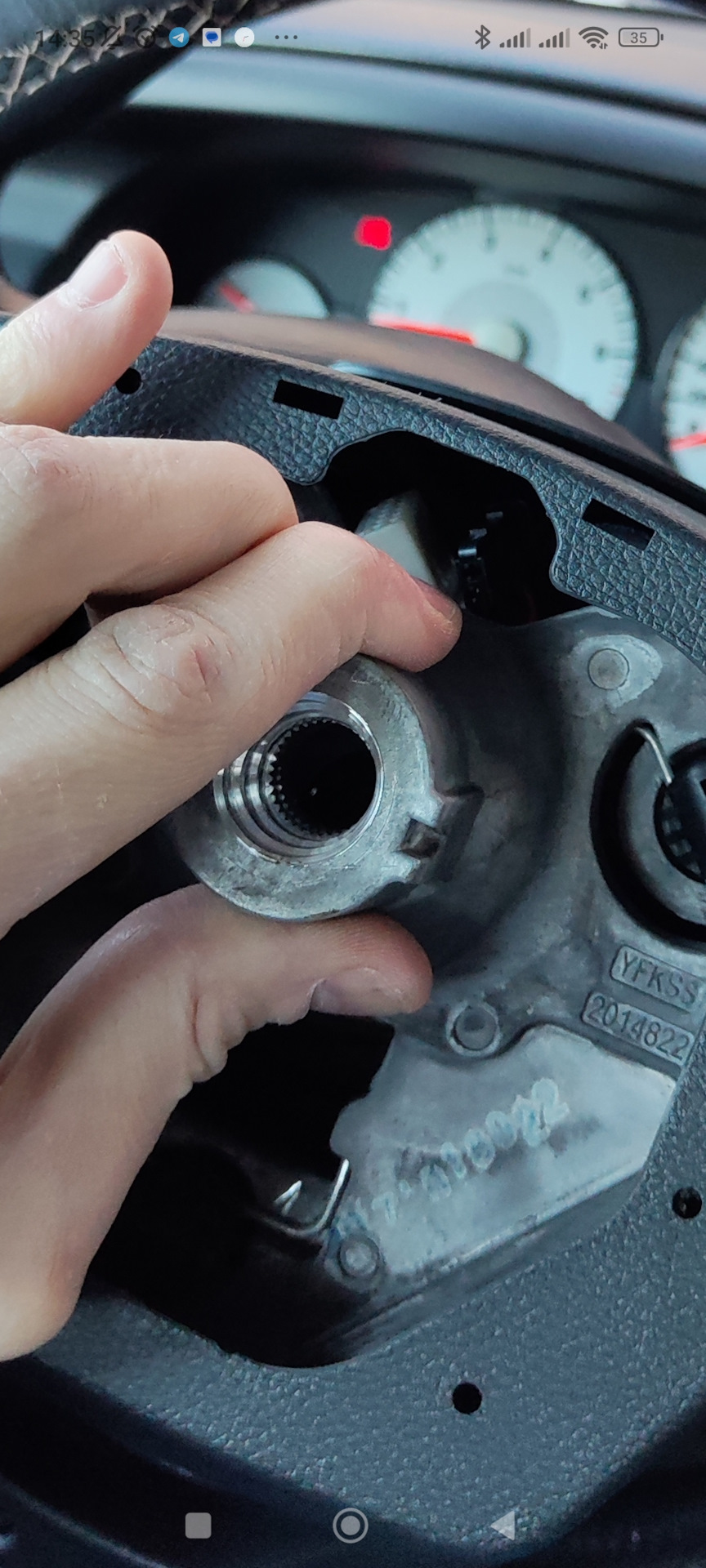

После начал искать донорский руль от нашей платформы. Главный критерий — не разбитая втулка. Нашел рядом в Улан-Удэ. Ждал 2 недели доставки.
Следующая неделя прошла в поисках токаря. По совету Сайбервода из моего города zGrig поехал к знакомому токарю. Следующая неделя прошла на примерки и доработки руля. И вот, наконец, крайняя примерка — руль встал просто ИДЕАЛЬНО.
Честно были переживания, что самодельный руль, что вдруг отлетит — но токаря сделали все по хозяйски. Все держится намертво.

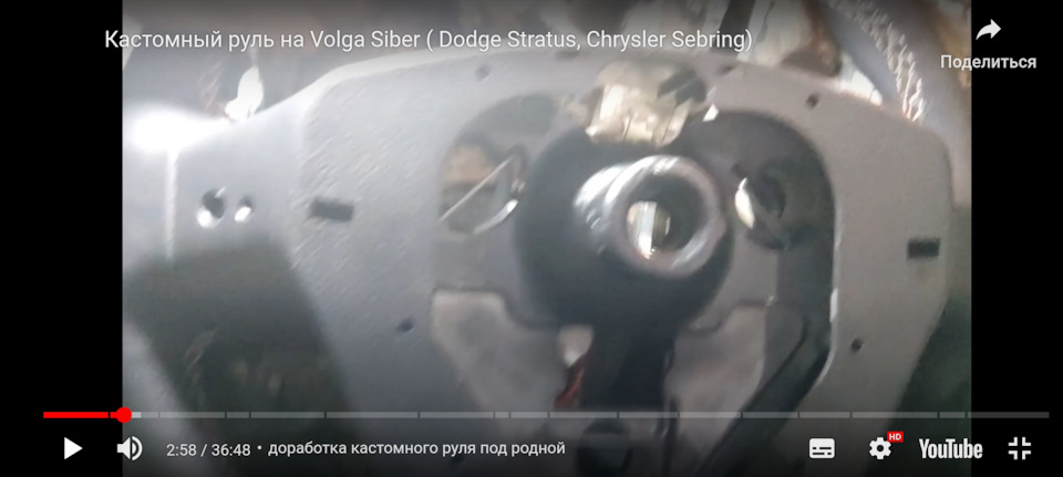

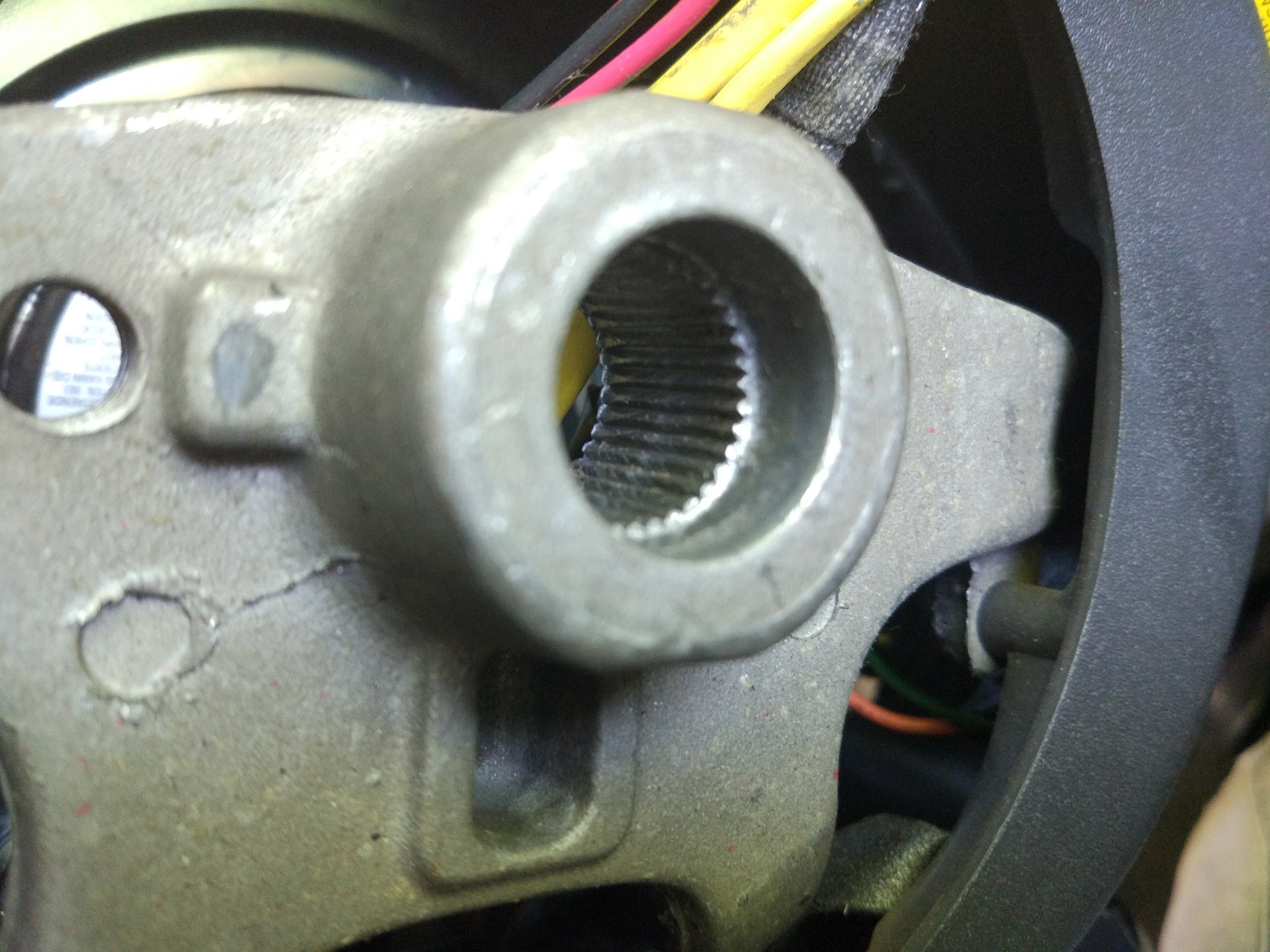

Про втулку тоже не понял)
С донорского руля вырезали часть "втулку", и запресовали в новый руль)
А фоток нет?)
Только видео на 2:27 показал)
Вот нашёл старую фотку, мб понятно будет

Вот про втулку все же не понял — у нас же на руле нет никакой втулки. Тупо в силуминовом корпусе просверлено отверстие и нарезаны шлицы, которые достаточно легко разбивает со временем, особенно если кто-то не дотянул болт. Втулки попадались на крайслеровских вроде. Или просто вырезали часть и вварили в другой руль?
Да, просто вырезал часть руля ( втулку) и запресовал. Варить не получится. У нас метал какой-то другой
Аргоном должно)
