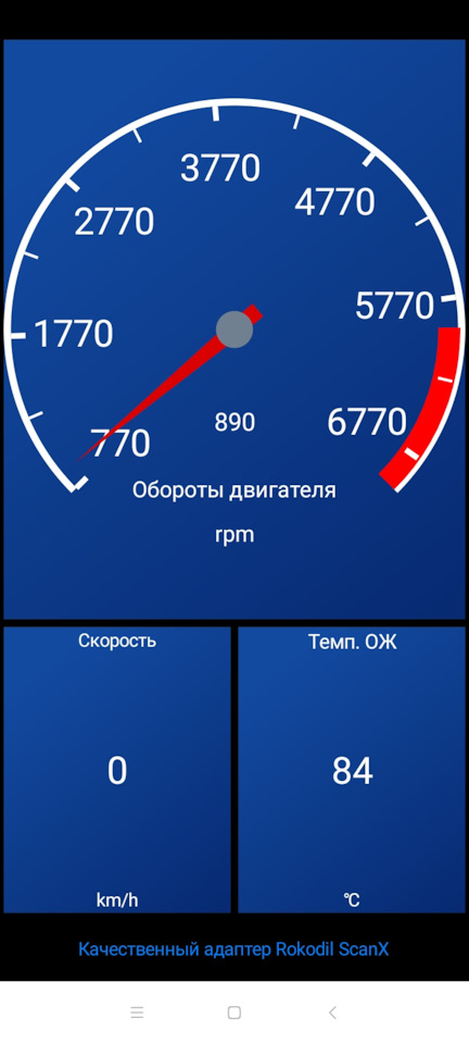

Не, скорее провал, но он на бензе появился после их манипуляций с предписаниями. Гбо скорее повторяет этот факт, и потом пошла ситуация типо на передаче скорость набираешь, на нейтралке ставишь, катишься, она обороты скидывает до 800 примерно, и самопроизвольно подымает до 1500, снова скидывает до нормы. После заметны стали при движении на передаче — добавляешь газу, сразу рывок как провал в начале, и резко подхват, вместо плавного ускорения, добавления скорости. Вот подъезжал когда, сказали график ушёл, исправили стало норм, но иногда начинает на первой всё таки пытаться провалиться при начале движения. Да расход это пока еще обкатка до конца пройдёт. Да зима же, всё равно прогрев и т д. Из минусов по гбо в весте — шум форсунок на морозе, щёлкают просто хочется их чем то закрыть, обезшумить… Но понимаю что мороз просто, весной-летом должны норм быть. На гранте, Сандерике устанавливали за двигателем, поэтому значительно тише было. Тут они ставят их прямо за радиатором.
Подцепи ELM посмотри пропуски зажигания
Elm Весту не читает почему то. По крайней мере до предписаний не мог подключиться к мозгам Весты. Сейчас не пробовал после распиновки портов каких то ими и прошивок. Факт в том, что такой фигни небыло до их манипуляций
Купи нормальный ELM и будет счастье
Возможно. Попробую еще раз подключиться сегодня, а то не пробовал после распиновок и прошивок мозгов. Так то все машины спокойно подключал, а в этой проблема с подключением к ЭБУ двигателя было написано постоянно после нескольких попыток
Дело не в прошивке, а в elm, был у меня синий с двумя платами на прошлой Весте подключался, а тут нет . купил нормальный и все отлично
Ну значит придётся сменить и мне тоже)

Всё таки распиновка и прошивка помогла, теперь без проблем подключился

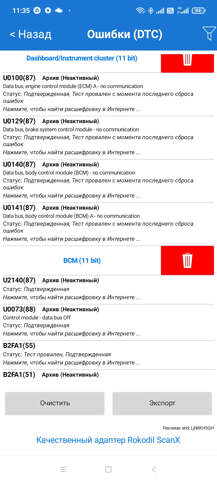

Что по ошибкам ?
Их тьма, но уже не активные. Видимо до их манипуляций ещё

Чек то не горел, эти ошибки видно либо что-то редко повторяется, или были в процессе
Чек может и не гореть, у меня когда проблемы были с троением чек не когда не горел, а ошибки были.
И потом когда ездил на активацию круиза мастер сказал ты с чеком ездил типо 40ч, а у меня его не было, но система устроена так что если ошибка активна то он пишет ее как эксплуатация с чеком
Может быть он не постоянную проблему носил, от того не загорался чек. А тебе так же делали предписания, там они распиновка делают портов, и саму прошивку. Видишь после такой манипуляции хоть и появилась проблема с провалом иногда, но стал определяться мозг и спокойно подключаться сканер обд
