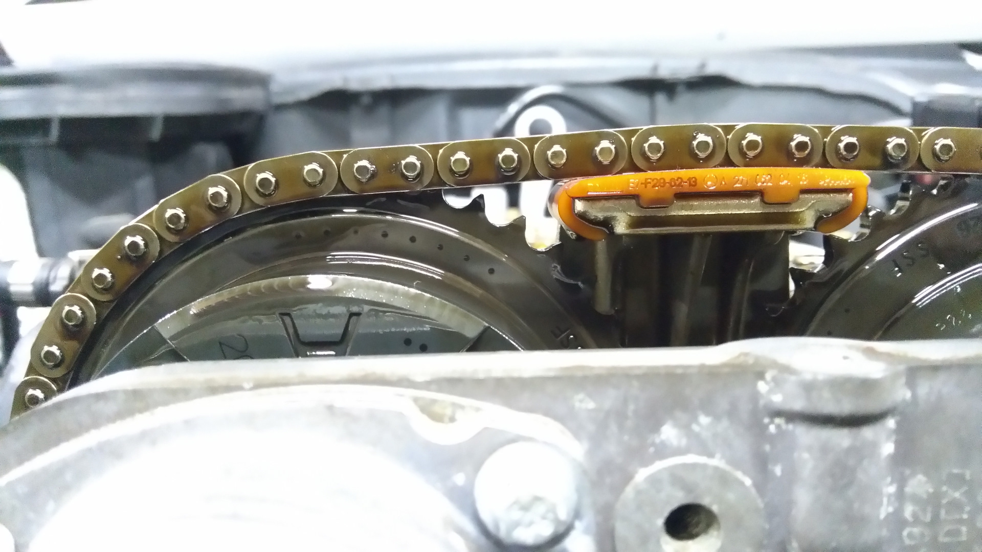

Начитавшись и насмотревшись видео про этот двигатель (М271), а конкретно о проблемах с цепью и фазовращателями, очень сильно зачесались руки посмотреть как там поживает моя цепь? Как вообще пол кипра ездит на этих двигателях, интересно. )) Машину покупал на Кипре, у турка… А это значит о машине неизвестно ничего. На одометре — "107 000 км". Продавец уверял, что в двигатель не лазили (но он не первый владелец). Ни в одном сервисе (даже у официалов) не смогли проверить состояние цепи по сканеру (по неким углам ). Под капотом ничего вроде не звенит, не цокает. Но там вообще целый оркестр других звуков, воя и пр. Машина новая для меня, и как что должно шуметь мне пока не понятно.
За "открыть крышку и посмотреть" в сервисах просили 350-400 евро. А посмотреть интересно. Глянул видео на ютубе — снова ничего сложного! Заказал все прокладки и вперед! За одно заказал свечи (был уверен, что их никто не менял). В общем, погнали фотки:
Я думал, что вскрыв клапанную крышку, я сразу все пойму. Но я ничего толком не понял: вроде выглядит ок, а вроде и нет. Цепь показалось растянутой, но уже потом понял, что ее общее натяжение совсем не там надо смотреть… Зубья вроде целые, а вроде изношены… А еще эти следы через каждый зуб — непонятно это ок или нет.

У меня цепь как струна. У вас вообще не натянута
И ещё вопрос. Цепь просто лежит на успокоителе, или натяжитель снимали?
Добрый день! Натяжитель не снимал )
Вот так выглядят мои на 160 000 пробега. Правда у меня рестайл
Зубья правой шестерни критически изношены. Левая чуть лучше, но тоже требует замены. При замене цепь можно менять на Swag/feby, они упаковывают iwis, конвейерного поставщика. Растяжение цепи элементарно проверяется углом фазовращателей, в идеале плюс-минус 115 градусов. Но нет инфы, какой угол критичен. Я смотрел по вагу, 3 градуса — норма, 7 и больше — под замену. Но это при идеальных звёздах. Здесь же нужна замена всего ГРМ, или кататься до последнего с риском погнуть клапаны при провороте
Кажется я не правильно понимал износ шестерни. Люди объяснили, показали. Скорей всего буду менять все )

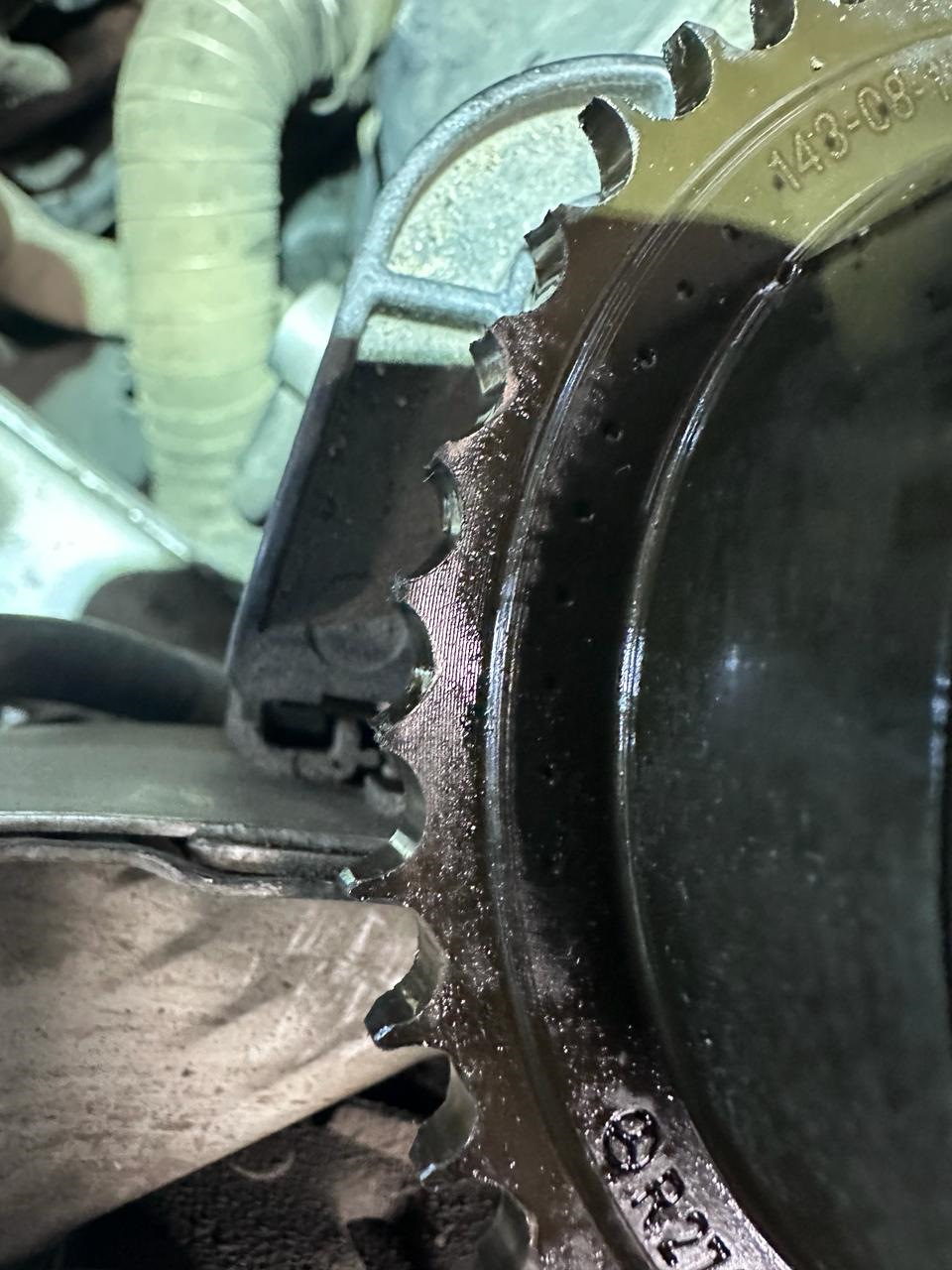

От момента когда услышал эти звуки, до замены пробег 500км
Привет! У меня вот такие звёзды при вскрытии😱. Мотор 1.8 пробег 180т. Цепь с причиндалами купил года 4 назад. Всё это время готовился и прислушивался, ездил плавно. Как только стало слышно позвякивание и тарахтение, сразу обратился в сервис к другу. Картина страшная, ещё совсем немного и кирдык. Всё было оперативно заменено).
Т.е звон цепи все таки будет слышен?! Интересно, что зубья сточены так неравномерно… Я не все зубья посмотрел и теперь боюсь, что у меня тоже могут быть такие, в том месте, где я не смотрел ))
Да, если прислушаться, будет посторонний металлический звук, тарахтение при запуске и движении. Я начитался об этом на бенцклубе, поэтому всегда вслушивался. При 107т, наверное еще рановато беспокоиться, если нет странных звуков. Хотя замену рекомендуют на 80т вроде бы🤦♂️

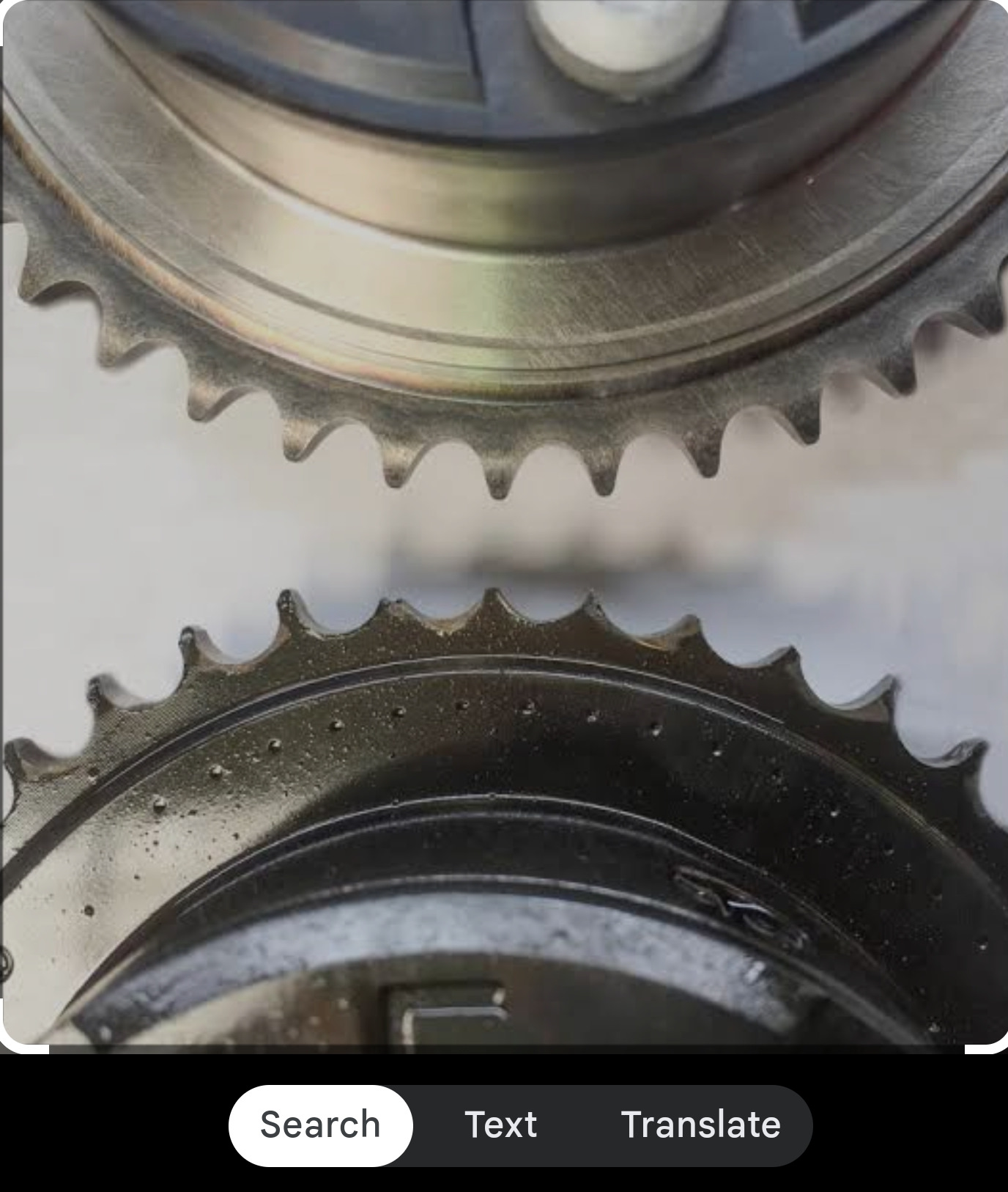

Звезды под замену просятся, если цепь перескочит, то потом заметно дороже будет.
Это пример плохого состояния звезд? Грустно.
Бывает и хуже, как на картинке.
У меня вроде бы далеко до такого состояния! )
Все вершины на месте, и небольшой угол (не знаю как его назвать)на каждом зубе четко просматривается. Теперь хочется увидеть пример "как должно быть" )
На фото, верхняя звезда новая, нижняя изношена. У вас я увидел часть зубьев у основания изношена. Я вам ничего не продаю собственно, что и как чинить вам решать. 🙄
Вы меня не правильно поняли, похоже. )
Я благодарен вам, что вы пишите и показываете! Я просто хочу научиться отличать, чтобы самостоятельно понимать состояние. Поэтому спрашиваю. )
Сравните фото новой шестерни с вашей. Зубья должны быть одинаковые, если одни выработаны больше, то натяжитель в какой-то момент уже не сможет корректировать просадку и возможен перескок цепи.
