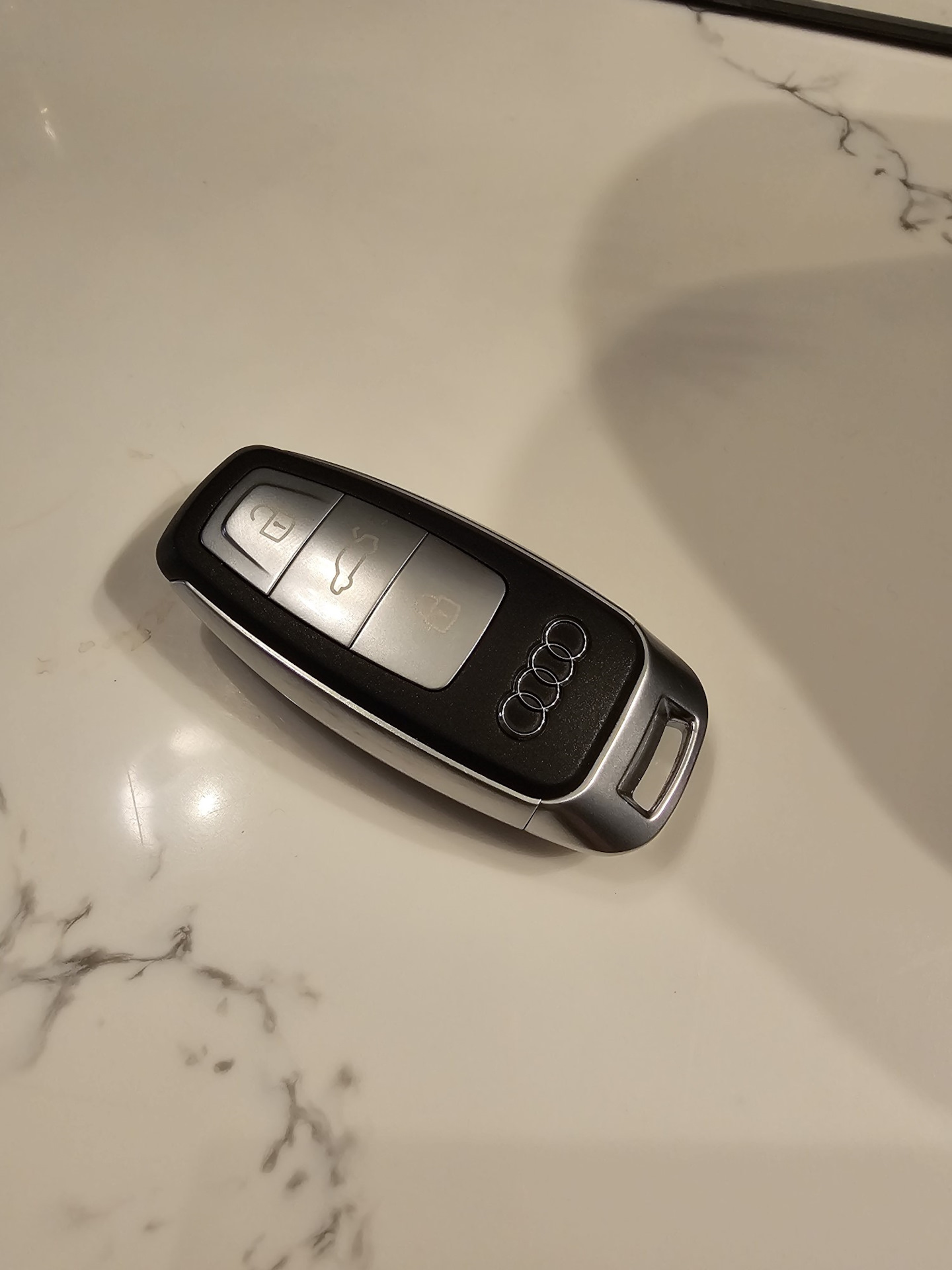

Достаточно долго решался на то, чтобы заменить корпус ключа на новый дизайн
было очень много плохих отзывов на корпус от 4м, что жало короткое и до конца не влезает в дверь
и вот увидел новый дизайн, вроде как 2020+
сегодня приехал из Китая — сразу забрал
перебрал ключи и пошел тестировать
жало планирую сделать дубликат завтра
итого
перебирается все очень легко
ключ выглядит идеально
тяжелый увесистый
очень качественный металл
нюансы
китайское жало вынуть очень трудно даже имея все лезвия и отвертки всех размеров и молоток
оно приклеено почти намертво, но я вынул
дверь закрывается и открывается, но нужно вставлять разными сторонами, чтобы не поцарапать ручку, так как цепляет
дистанционное открытие закрытие работает
машина заводится через keyless
НО
если вставить оригинальное жало с концевиком нового ключа и повернуть НЕ РАБОТАЕТ ни зажигание ни заводка
не знаю почему
не понимаю алгоритм работы личинки
хотя жало поворачивается и замок щелкает, но на приборке ничего не происходит
возвращаешь лезвие в родной ключ — все работает
то ли должен контакт как-то по особенному в замке замыкаться то ли по усилию или массе компьютер смотрит
не пойму
в общем если использовать только keyless — все ок и вид на 100 из 100

Из плюсов: Можно смело отметить дизайн ключа, увесистость, качество, даже тактильные ощущения и на мой взгляд сбалансированный размер (в отличии от других вариантов).
Из минусов: действительно машина порой видит его хуже.
Из больших минусов: история с жалом и чипом имеет место быть. Пару недель назад заехал в местечко недалеко от вокзала, где рядом с недавних пор видимо стоят глушилки. Как итог — не завелся даже поднося ключ к личинке. Пришлось идти домой за обычным ключом.)

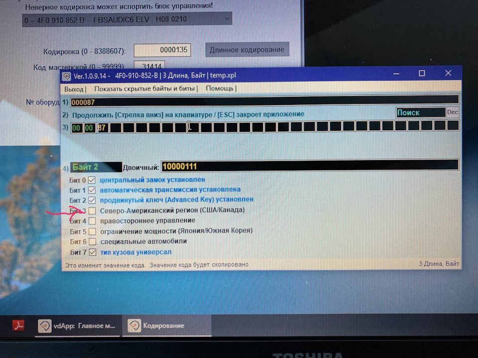

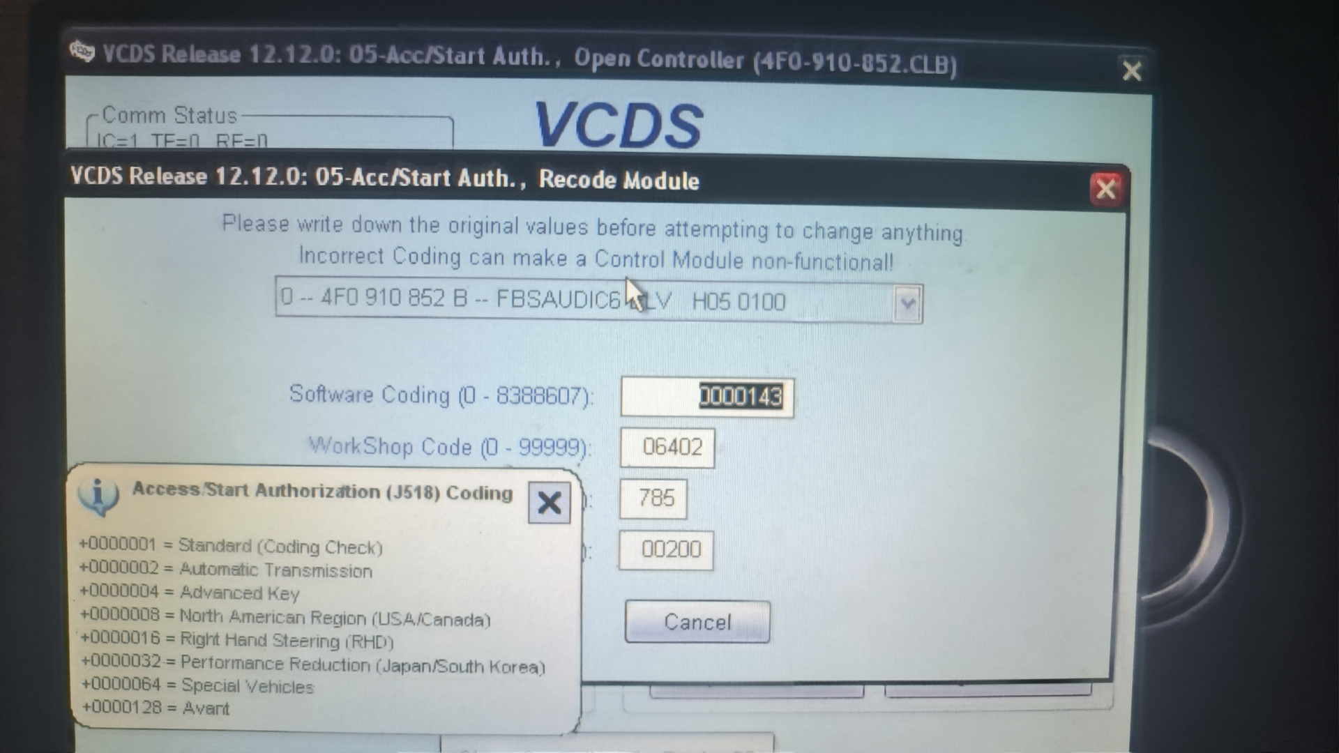

Лови кодирование на закрытие с кнопки на ручке при работающем двигателе. Это в 5 блоке (можно просто добавить 8 к кодировке (по умолчанию там вроде 135 в конце)
Это на дорест? А с ключа закроется ? Можно подробнее как сделать 😁
хотел сделать
забыл куда шнурок положил)))
👀 ждемс
AlexLitvintsev
У меня рест, переходного модельного ряда. С ключа закрывается и с кнопки на ручке. Было 0000135. Добавил 8. Стало 0000143
Кстати а открывается потом как? Так же за ручку и всё ?
GhostAudist
Сделал, заработало) спасибо
У кого нет длинного кодирования — просто добавляем 8 к имеющейся цифре)
Я с таким катаюсь с осени. Хорошего качества Китай) пока хром с кнопок не слез, сам ключ не затерся.
Но ощущение, что тачка стала хуже его видеть. Иногда лежит в кармане джинс, а поверх ещё зимняя куртка и кейлес не срабатывает. Приходится кокетливо карманом джинс тянуться к двери))
По поводу личинки, попробуйте держать сам корпус ключа рядом с ней, когда поворачиваете замок жалом. Так вроде все срабатывает.
А это связано?
Чтобы сам ключ был рядом с личинкой?
А не только само жало
Вроде как да. Где-то там рядом есть антенна, она считывает наличие чип-ключа
