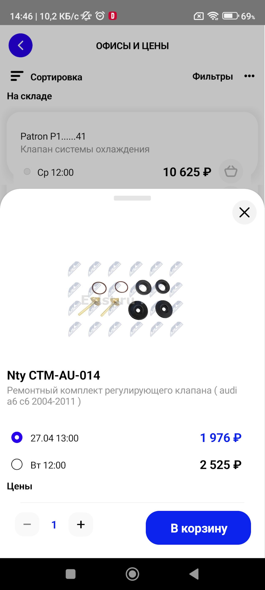

у меня дул ледяной воздух, снял почистил, год отработало и щас потихоньку умирает, снял почистить а там прокладки уже растянутые и дубеть начинают, закажи ремкомплект за тыщу рублей разбери почисть одень все новоое, собери и забудь
Где можно заказать?
я на экзисте видел
А на вилберисе есть ?
мош есть поищи)) щас почти везде всякая мелочь продается

на вилбересе тож нашел, 1,179
Можешь прислать пожалуйста

22 euro у меня

держи
www.wildberries.ru/catalog/74065482/detail.aspx
