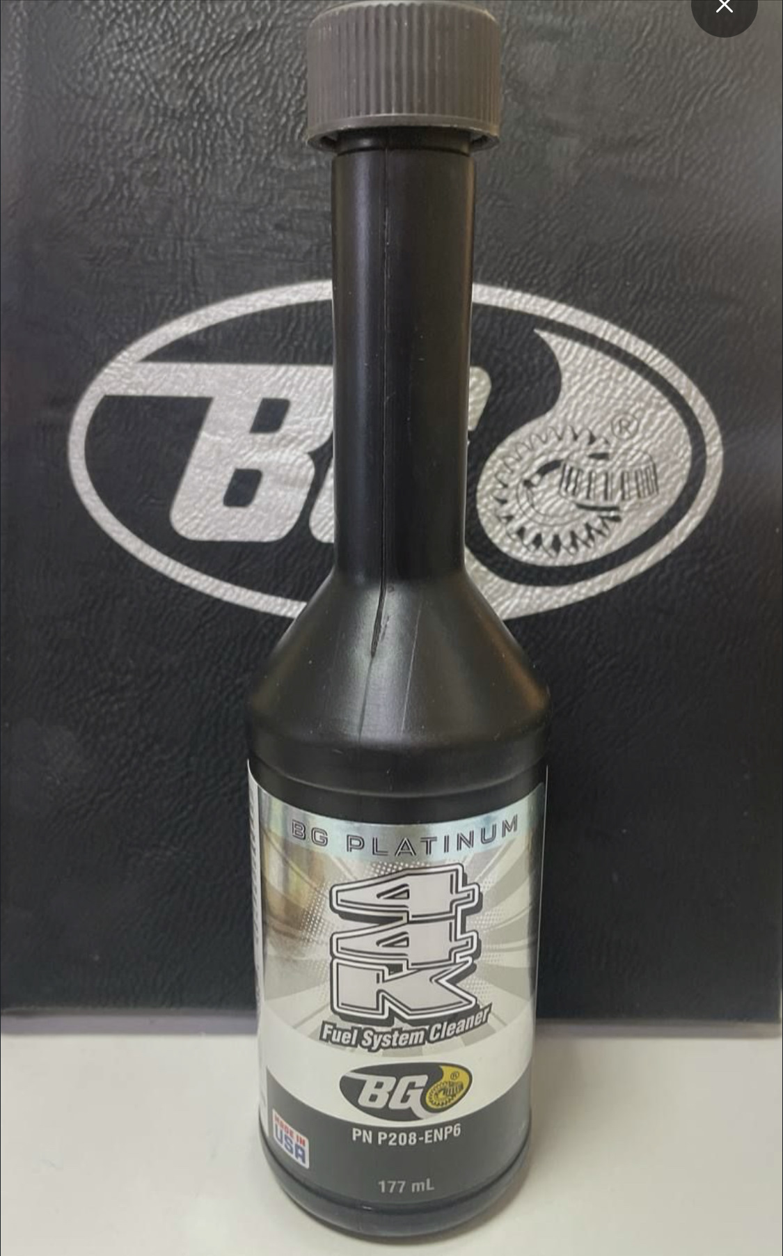

Поэтому нужна замена масла через 3000-4000 км, и профилактика bg208 каждые 10000 км
Это что-то мало, самое оптимальное 5000 км и смена масла
Dunhill-vip27
Да согласен с вами по интервалу замены масла. Только уверен что никто так делать в России не будет))
Ну раз в 3-4 оно еще не грязное. 4-5 меняю, по цвету. Как коричневое станет, пора. Поэтому и лью молиген) Оно кислотно зеленое, удобно)
а зачем тянуть до этого когда оно грязное)). Ну и это уже хорошо, что до 5000 катаете)
Да понятное дело что не надо тянуть, вот и не тяну. Как темнеет меняю) Поршни чистые. От нагара разве что только узнал инфу. Ни разу не чистил.
Den516
Я меняю через 4,5 тысячи)
Двигатель какой у вас?
1,2 turbo
Dunhill-vip27
Какого бренда bg208 берешь?
Для 8 NR подходит, как часто заливаешь?
Каждые 10000 км рекомендовано
