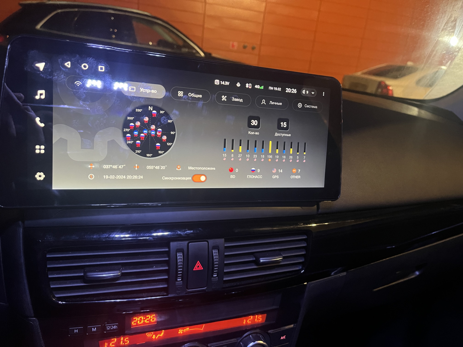

Давненько ни чего не писал, но вот нашёлся повод.

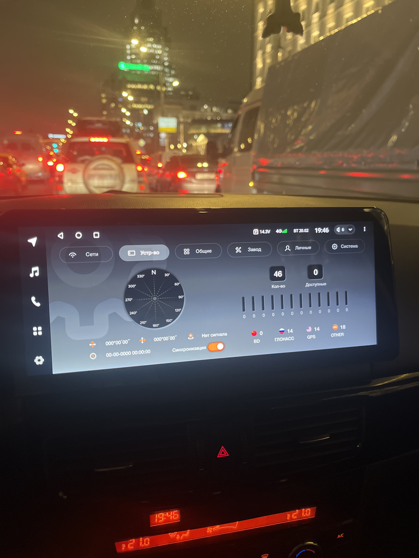

Суть проблемы:
Teyes cc3, </b> видит спутники, но доступных нет и навигатор естественно не работает…
Думал уже о вариантах с глушилками сигнала gps из за сво?! Загрузил последнее обновление, произвел сброс до заводских настроек, брал временно gps антену с авто друга, НЕ ПОМОГЛО!
У знакомых подобные магнитолы, навигация исправно работает😎
Собственно решение данной проблемы:
Нужно зайти в система — дата и время🕒. Отключить "время из сети", вбить руками точное время в ГУ. Перезагрузить
устройство и снова включить "время из сети". Всё сразу заработает.🧭
Надеюсь данная информация кому-то будет полезной
Благодарю за внимание 👋🏻…

Огромное спасибо мне помогло просто отключить врем из сети
Перезагрузил и все заработало
Teyes X1 4G. лайфхак автора не помог ни в каком варианте. клиническая картина — спутники вроде видит и много, сигналы на достаточном уровне, позицию не определяет, время не синхронизируется. помог сброс до заводских.
Mekede с такой же начинкой как у Teyes — лайфхак помог с первой попытки, симптомы были те же.
на обеих магнитолах антенны рабочие (менял местами, подключал другие — без разницы).

Дополню автора, если кому-то не помогло, нужно обязательно установить регион в катором ВВ находитесь и тогда всё будет работать
Как изменить регион
Время и часовой пояс

Сделай все как автор написал, но после перезагрузки еще выстави свой часовой пояс и все будет ок. Себе тоже сейчас делал, перезагрузил, включил время сети и оно сново на московское переключилось. Поставил пояс свой и все заработало. Раньше вообще в никакую не хотело выставлятся.

Добрый день. Тоже самое. В итоге пришёл к выводу что с антенной все хорошо, помехи создаёт обилие РЭБ в городе. За городом на трассе все работает идеально с штатной.
я так думаю, что сс3 фонит чем то и если gps антена рядом, то спутники не видны. Вопрос чем, у меня gps сигнализации перестал работать после установки сс3. отключал программно wifi, gsm не сильно помогает. осталось 5g антена.

Поправил системное время по инструкции, и обязательно (!) настроил антенну gps — она у меня внутри была проведена, поставил салон, и стало ловить 15 вместо 2 спутников
Спасибо помогло именно в таком порядке:
1- овязал дату от сети
2- перезагрузил с помощью меню(сверху вниз потянул)
3 — вернул обратно привязку даты к сети
И всё заработало
