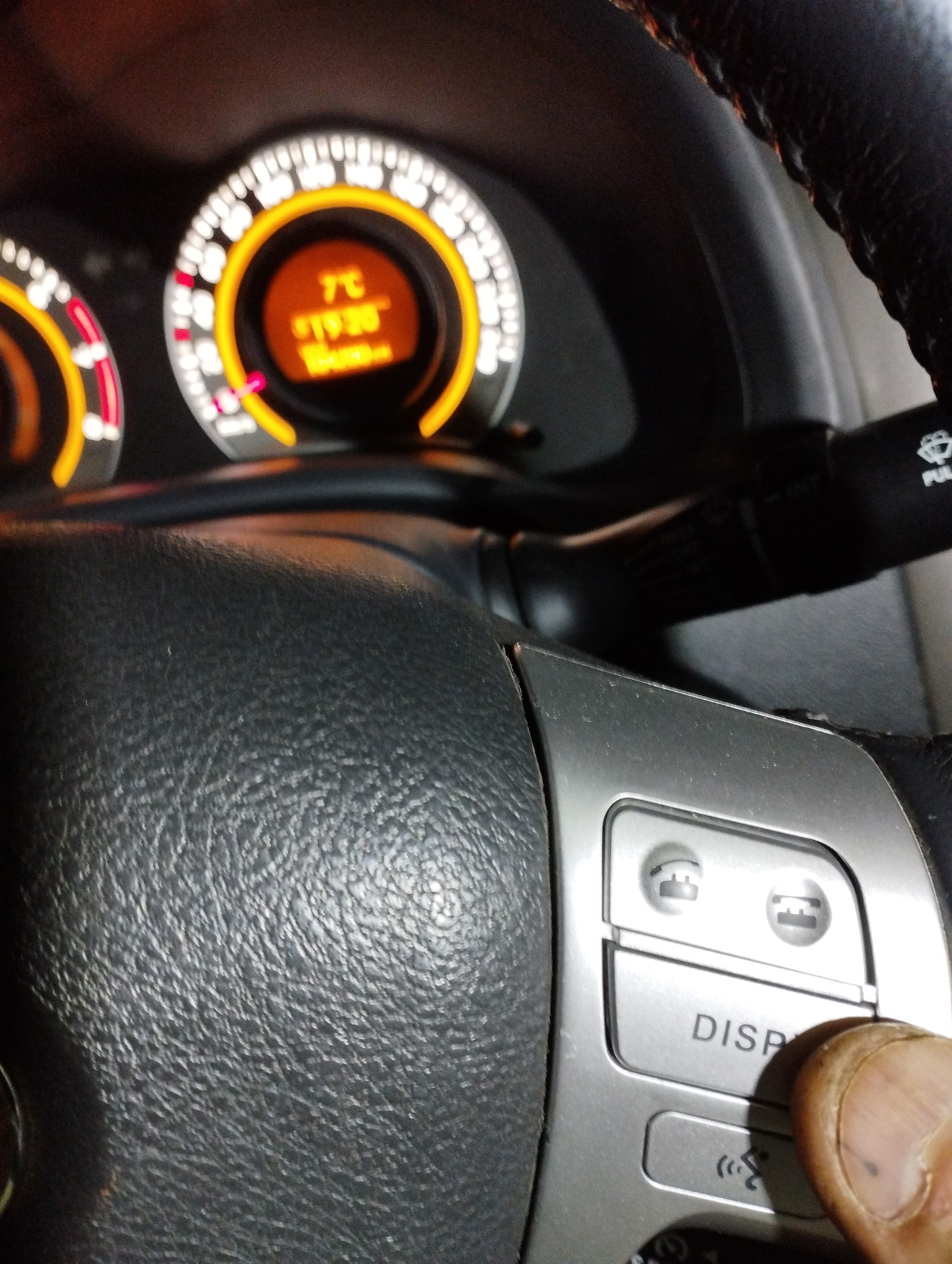

На этой панели кстати проще задействовать кнопку Disp если таковая имеется на руле.

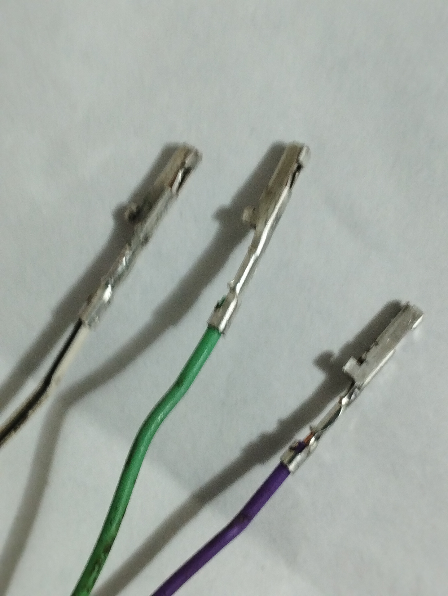

Бинго! Вы читаете мои мысли. Вчера у электрика знакомого взял пины, хотел сразу кинуть провод от штекера спиральника до штекера идущего к панели, но не те пины оказались. Пришлось установить панель не реализовав функцию… И вот сегодня нашёл таки эти пины. Скоро пойду в машину и закончу проект. 😁😁
