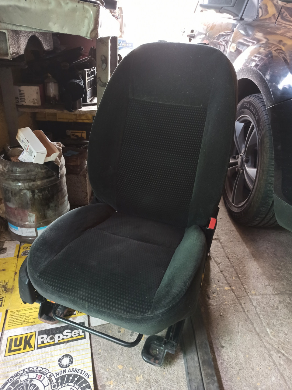

3. Стирка обшивок передних сидений
Перед тем, как заниматься шумкой и подсветкой, обивка сидений была снята и отправлена в стиральную машинку.
В течении дня даже успела высохнуть и была успешно собрана обратно.

Велюр это круто
Согласен, салон в этом плане приятный)
