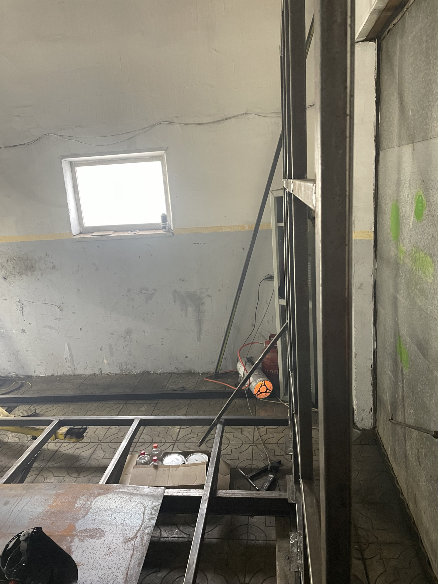

Проект завершен на 80%.
Как я уже ранее говорил, одному оооочень тяжело.
Хочу обратиться ко всем кто хочет начать такую работу!
Соблюдайте ТБ!
Одевайте защитные очки при работе с болгаркой☝️!
В процессе сварки учитывайте безопасное расстояние до горючих предметов!
При окраске кузова используйте распиратор(качественный)☝️иначе очень тяжело потом лицо оттереть 😁.
В процессе изготовления кузова были внесены еще пару корректировок.
1). Просверлил отверстия под провода освещения боковых огней и вставил в отверстие трубку (чтобы провод не перетёрся).
2). потом решил кинуть пару продольных труб на «глухую» сторону.
3). Переднюю стену переварил.
Далее решил изготовить скобы для досок «П» образные, но возникли небольшие сложности в изготовлении.
Во первых- можно просто их загнуть, но доска в линию вряд ли будет идти (сложно подогнать), а если прям «Пэшку» делать, то как это сделать без ничего?
В итоге всеми правдами и неправдами я это сделал.
Приварил скобы.
А вот тут САМОЕ интересное!
Изготовил «ломаные стойки для сдвижного бока!
Видео и примерные размеры есть на ютубе(спасибо доброму человеку).
Первый слой красил три в одном (быстросохнущая).
Далее крыша и ворота.
Много чего что сделал уже не вспомню.
Как память придет, так и буду дополнять.
