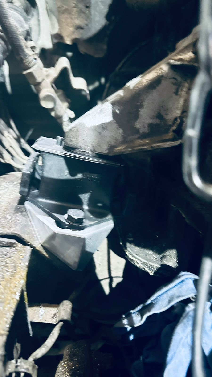

Были уже переделаны крепления двигателя к раме, при помощи небольших манипуляции двигатель сел на родные крепления рамы) до этого двигатель стоял на кастомных опорах.

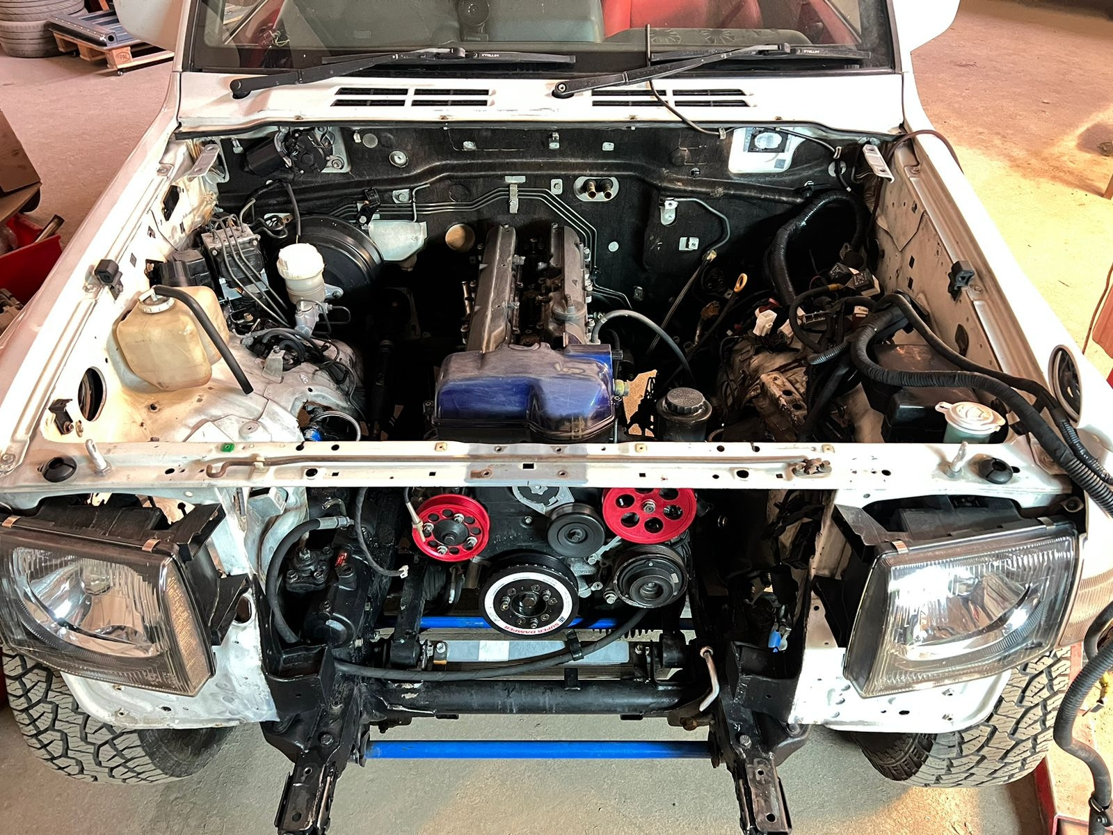

План работ был таким:
1.Установка огромного интеркулера Treadstone, изготовление новых пайпов
2. Радиатор кондиционера, новые трубки
3. Новые радиаторы акпп и двигателя, замена шлангов
4. Переварка выпускного коллектора, установка новой турбины pulsar gtx3076
5. Переделка системы охлаждения
6. Установка нового впускного коллектора, установка электронного дросселя
7.Переделка топливной системы, установка форсунок dw1000cc
8. Изготовление маслопомойки
9. Замена всех фитингов, шлангов, hardline обвязка турбины и весгейта
10. Установка электронной педали
11. Изготовление абсолютно новой косы на двигатель
12. PCM Stealth, установка настройка
13. Новые катушки AEM
Прочие мелочи которые будут появлятся в процессе работ.
Эвик стоит в боксе у хорошего мастера, талантливого сварщика, ему доверена была вся подгонка запчастей.
По сути это новый свап, все начали с нуля, но уже с более серьёзным подходом
