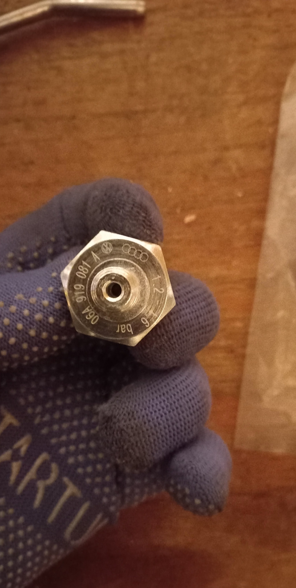

Доброго времени суток. На днях катался на машине, немного люблю активный стиль езды, так сказать что б тигуан не чах от спокойствия, и в какой-то момент "красный чайник" оповестил меня и пропал. Вооружившись монометром произвёл замеры.
Температура масла около 90°. Холостой 1,5-1,4 бар, при 2000 об.мин 2.8 бар., дальше примерно при 3000 об.мин 3.2 бара.
Купил оригинальный датчик и заменил.
Согласно Эльзе все в допуске.

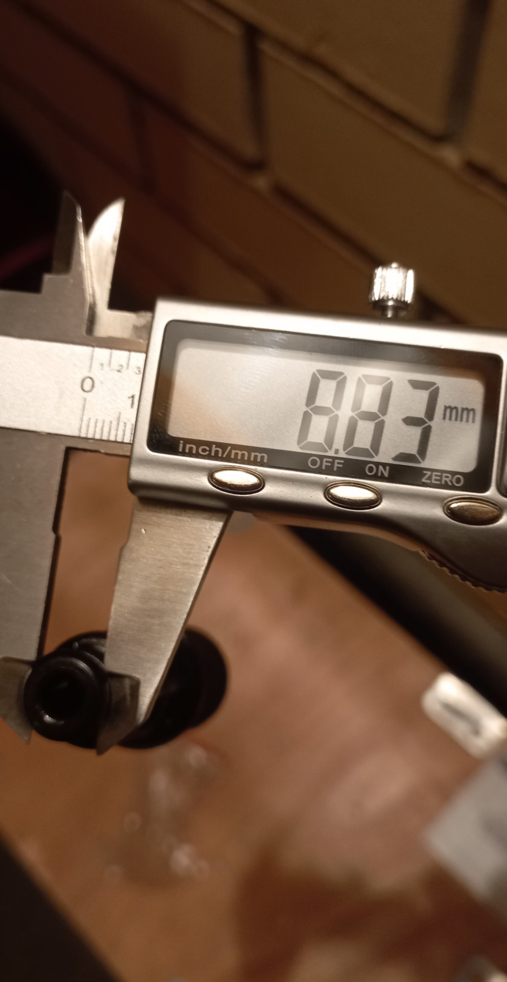

Так же пока изучал тему про масленку вычитал про колечки под маслянным фильтром. Снял размеры и заменил.
Колечки взял 13×18×2.5 и 8×12×2

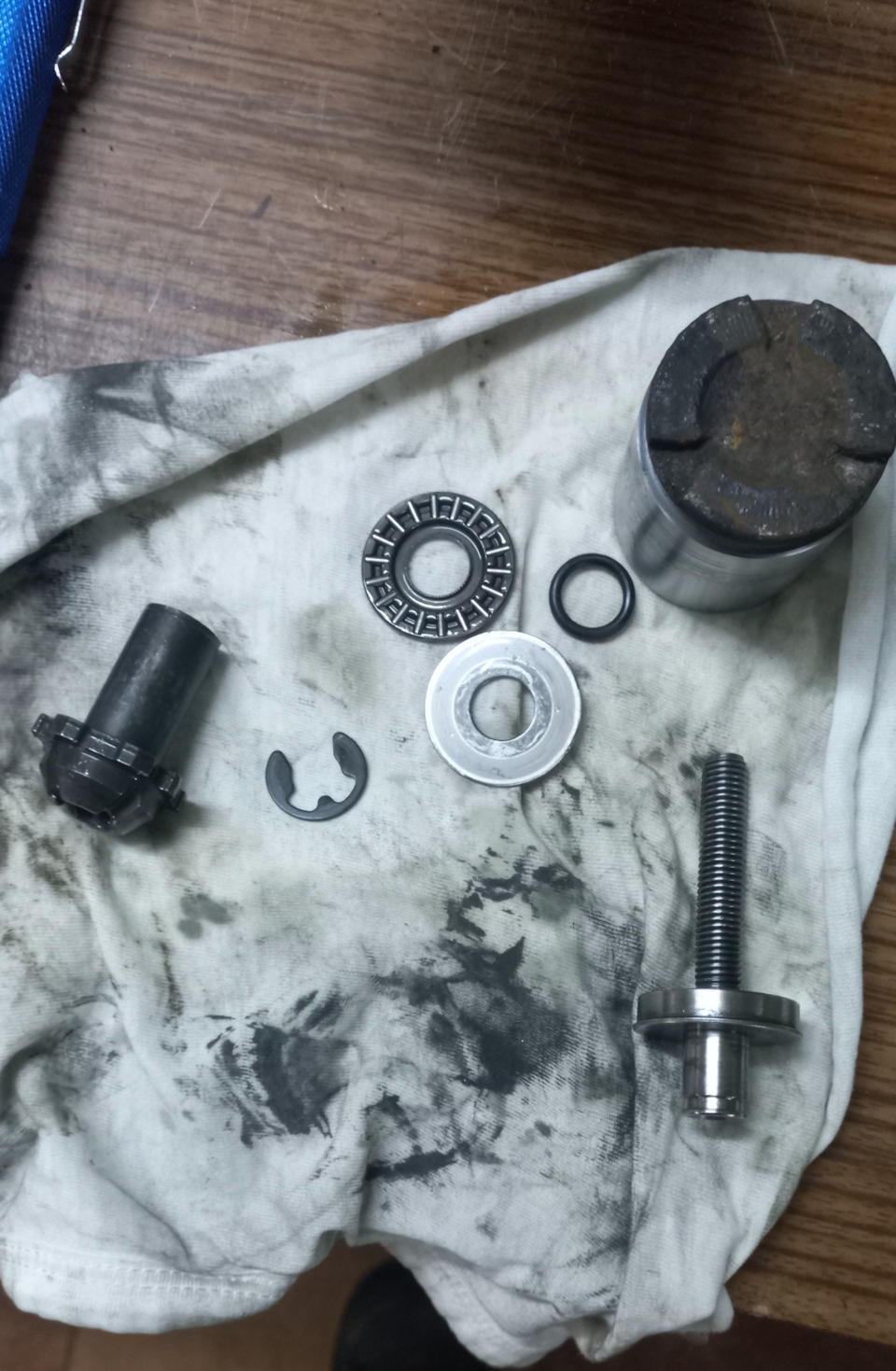

Давно хотел скинуть супорта и заменить болты электромоторов, так как они заржавели и были сбита внутренняя звёздочка. А это чревато, ручником пользуюсь постоянно и если вдруг мотор заклинит, то сдвинуться с места будет не возможно, так как мотор не открутить. И попутно заменил задние ремкомплекты.

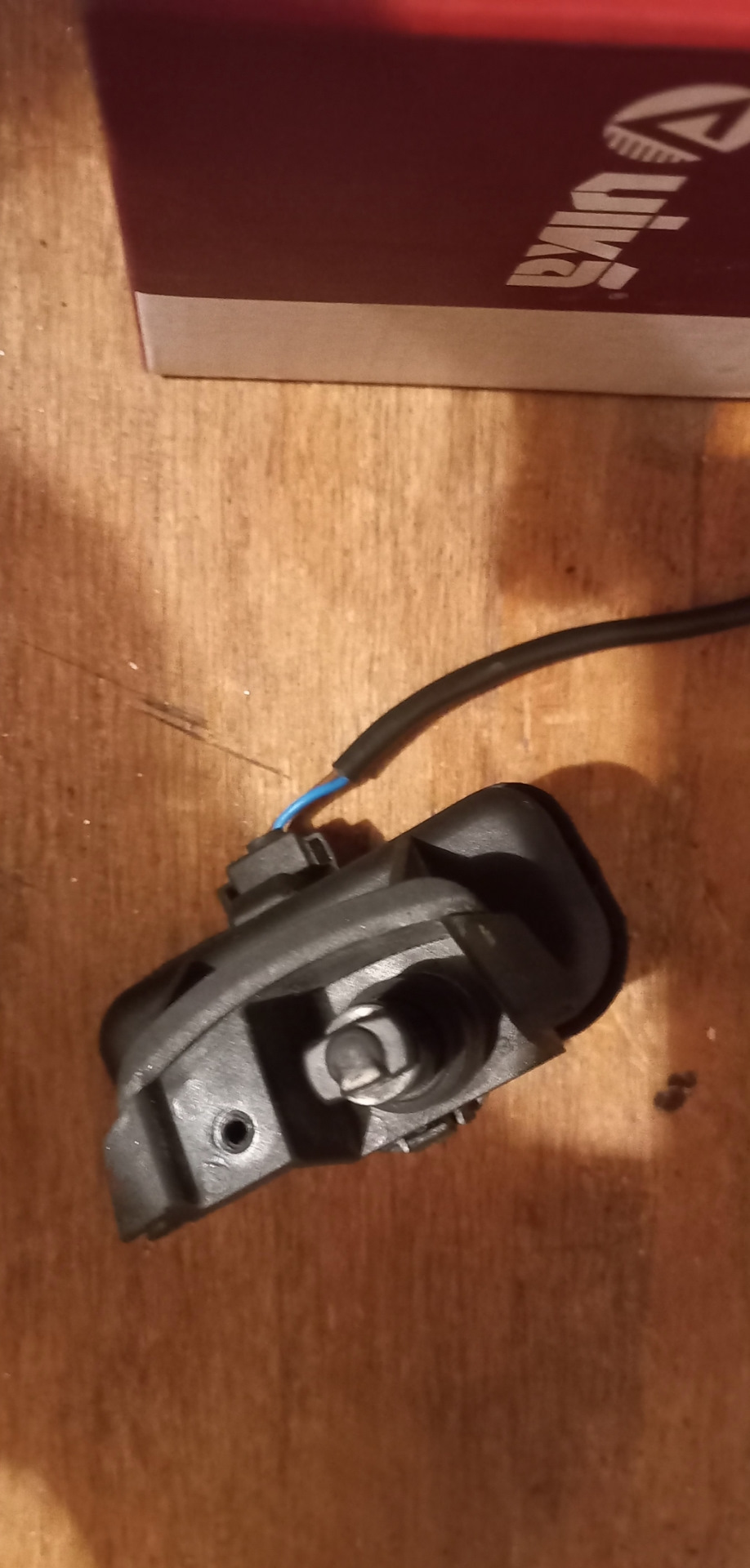

Последнее время перестал закрываться лючок бензобака. Старый я уже реанимировал года два назад, в этот раз решил не заморачиваться, купил новый.
