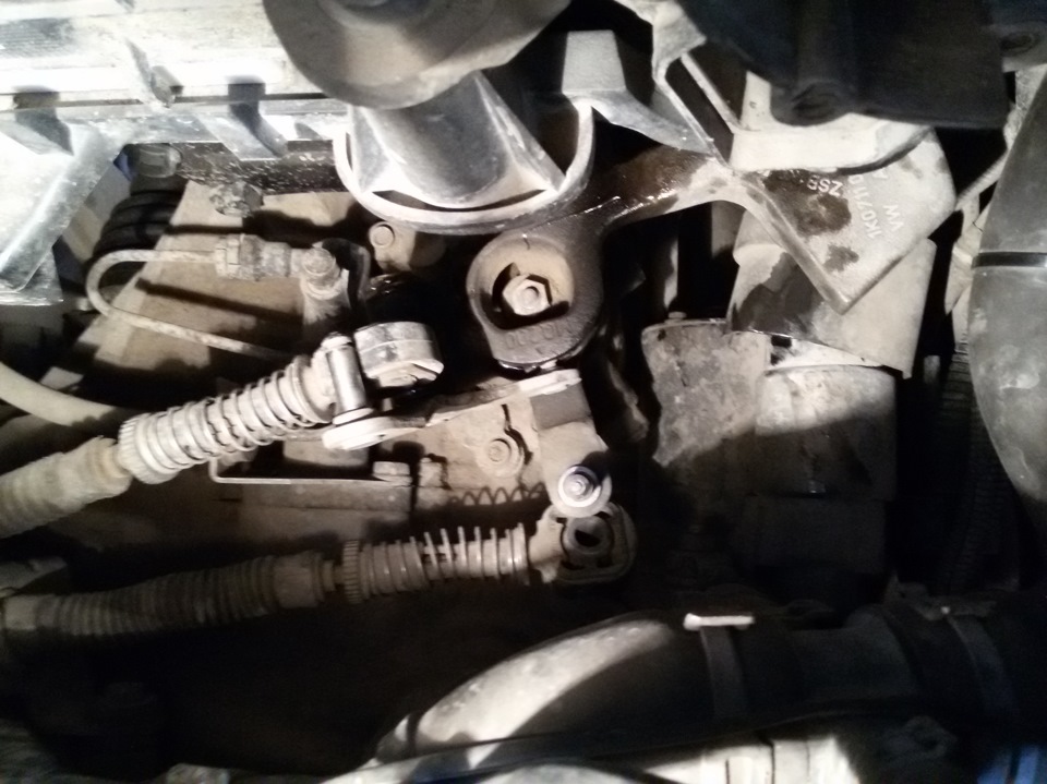

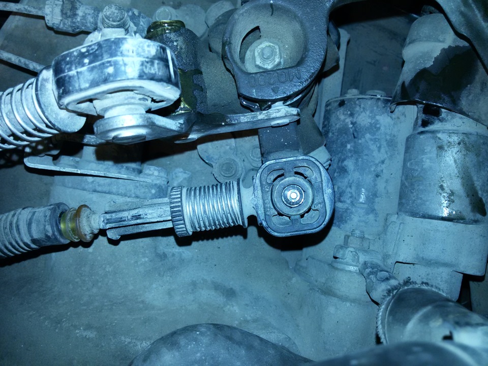

решил тут отрегулировать кулису, начал шарить в инете в поисках мануала, но так ничего внятного и не нашел, чему очень сильно удивился. решил сделать небольшой фотоотчет

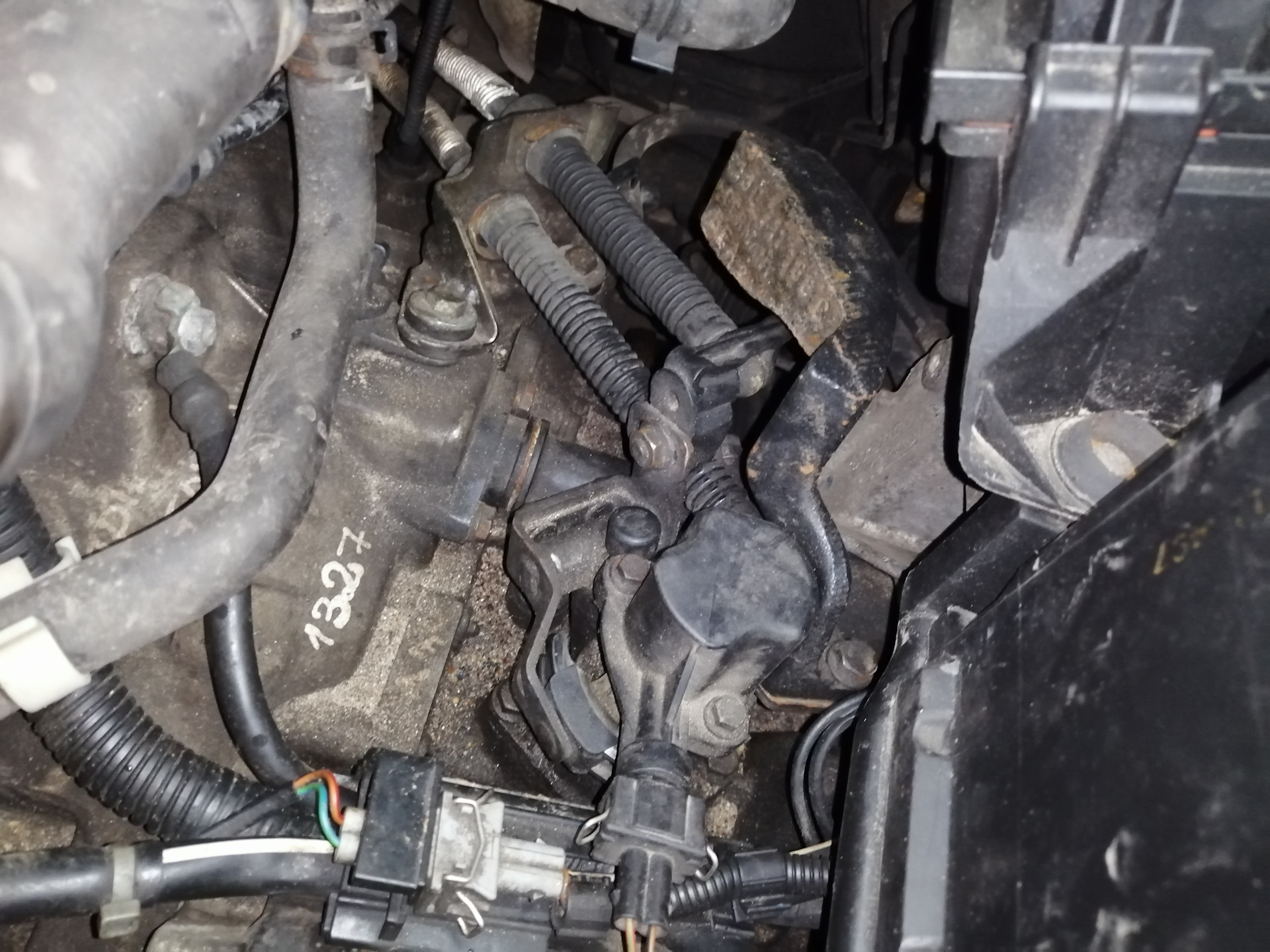

итак, сначала освобождаем доступ к кулисе.кто-то снимает аккум с площадкой и воздушный фильтр, я, лично, открутил и снял патрубки от воздушного фильтра, мне этого хватило.
итак, освободили место, смотрим на кулису и видим рычажек-фиксатор кулисы

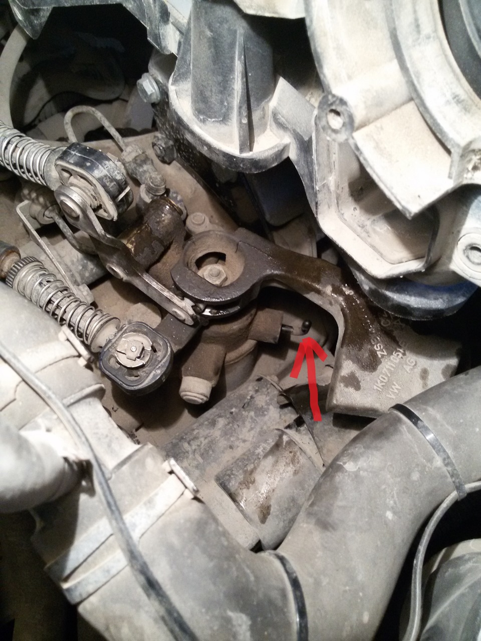

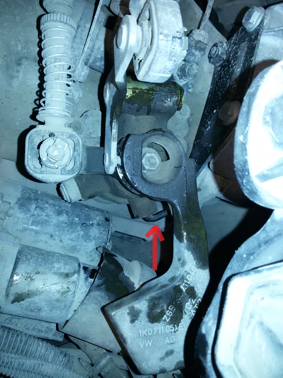

нажимаем на кулису и поворачиваем этот рычажек на 90 градусов в сторону, тем самым фиксируя кулису
затем освобождаем тросы

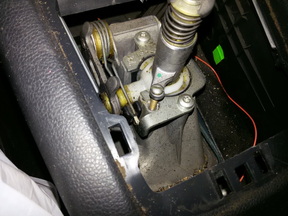

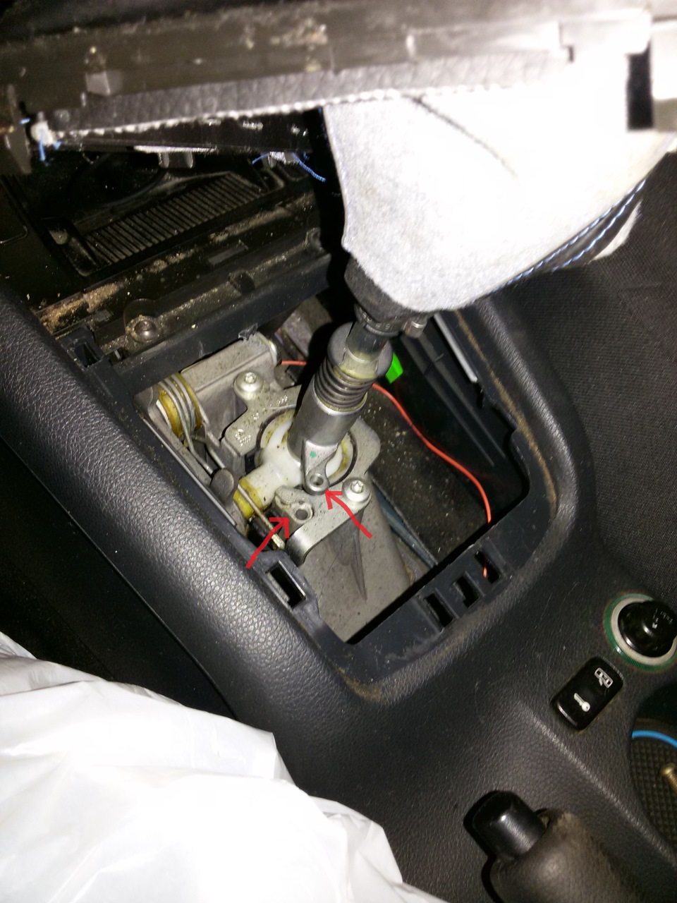

и переходим в салон.снимаем чехол ручки кпп и видим 2 отверстия
их нужно совместить и зафиксировать любым штырем, диаметром 5 мм, у меня под рукой оказался болт
переходим обратно под капот.тросы регуляруются элементарно: на наконечнике троса есть пружина и фиксатор, этот фиксатор нужно утопить и наконечник будет свободно передвигаться по насечкам троса
выставляем длину троса, освобождаем кулису и рычаг от фиксаторов и собираем все в обратной последовательности

Тросы снимать не надо

Исходя из прочитанного делаю следующий вывод — принцип регулировки кулисы заключается на первом этапе в фиксации оси кулисы в утопленном положении с помощью черного рычажка повернутого на 90*, фиксации в салоне рычага кпп в специальном положении (с помощью штифта или болта), снятие тросовых наконечников с осей кулисы и плавная регулировка длины вылета (отжим пружины и перемещение по насечкам).
После регулировки положения наконечников они должны легко надеваться на оси, если край отверстия задевает об ось или при снятии их с осей чувствуется заедание — значит надо выставлять по новому.

Вы извините меня но я наверно тогда не понял точно, если мы фиксатор повернули на 90 гр и кулису зафиксировали в салоне болтом, то в чем заключается регулировка? как именно происходить регулировка длины троса?
Со стороны кулисы у троса есть регулировка по длине. Если выставлено неправильно, будут трудности с переключением передач, тк кулиса будет ходить неправильно. Кулиса и рычаг фиксируются для обозначения эталонной длины. Когда ты их зафиксируешь, точно выставишь длину. Процедура занимает, максимум, 10 минут, в отличие от регулировки, допустим, на вазе, где нужно с ямы или на подъемнике регулировать долго и упорно
Какую длину троса надо выставить? Трос надо натянуть туго или как?
кхм. его там невозможно натянуть. только если резинку в ухе троса сдавить. Вопрос про длину троса вобще не понял.при фиксации кулисы и рычага кпп, невозможно сделать длину иначе, чем нужно

Я так и подумал, но что то никак! Буду пробовать. Главное не отломать фиксатор. Спасибо. А как кстати снимаются тросы? Чтобы не отломать ничего.
не забывайте, что рычаг не только по оси вращается, а еще и вверх/вниз перемещается.
тросы надеваютсе на оси и сверху крепятся стопорами металлическими(на первом и втором фото их видно). у стопора центральная часть приподнимается и сам стопор сдвигается в сторону
У меня почему то не получается повернуть фиксатор кулисы, поворачивается градусов на 30 только, как будто мешает ему что то. Не знаешь в чем может быть дело?
нужно поймать положение кулисы, в котором иксатор повернется

Не понял зачем тогда тросы освобождал? Если можно штырь воткнуть и так же регулировать. Или я чего то не понял?
Если регулировка сбита, ты штырь не сможешь воткнуть
