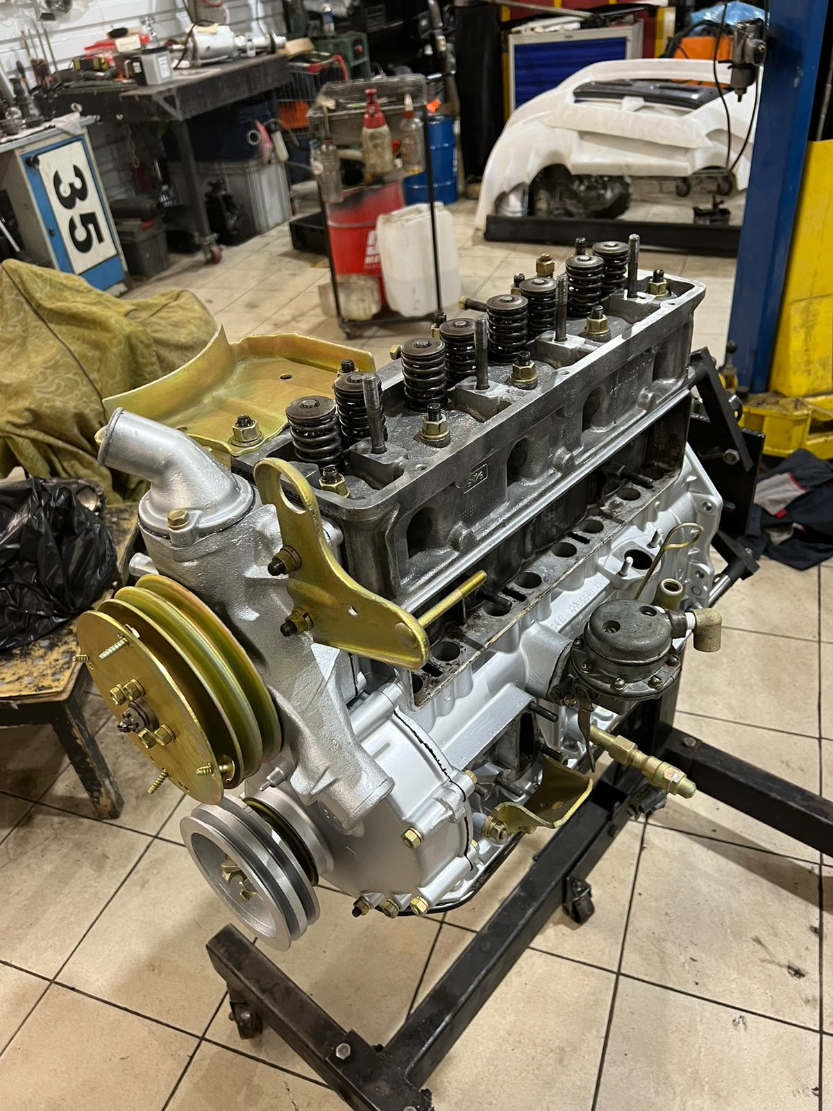

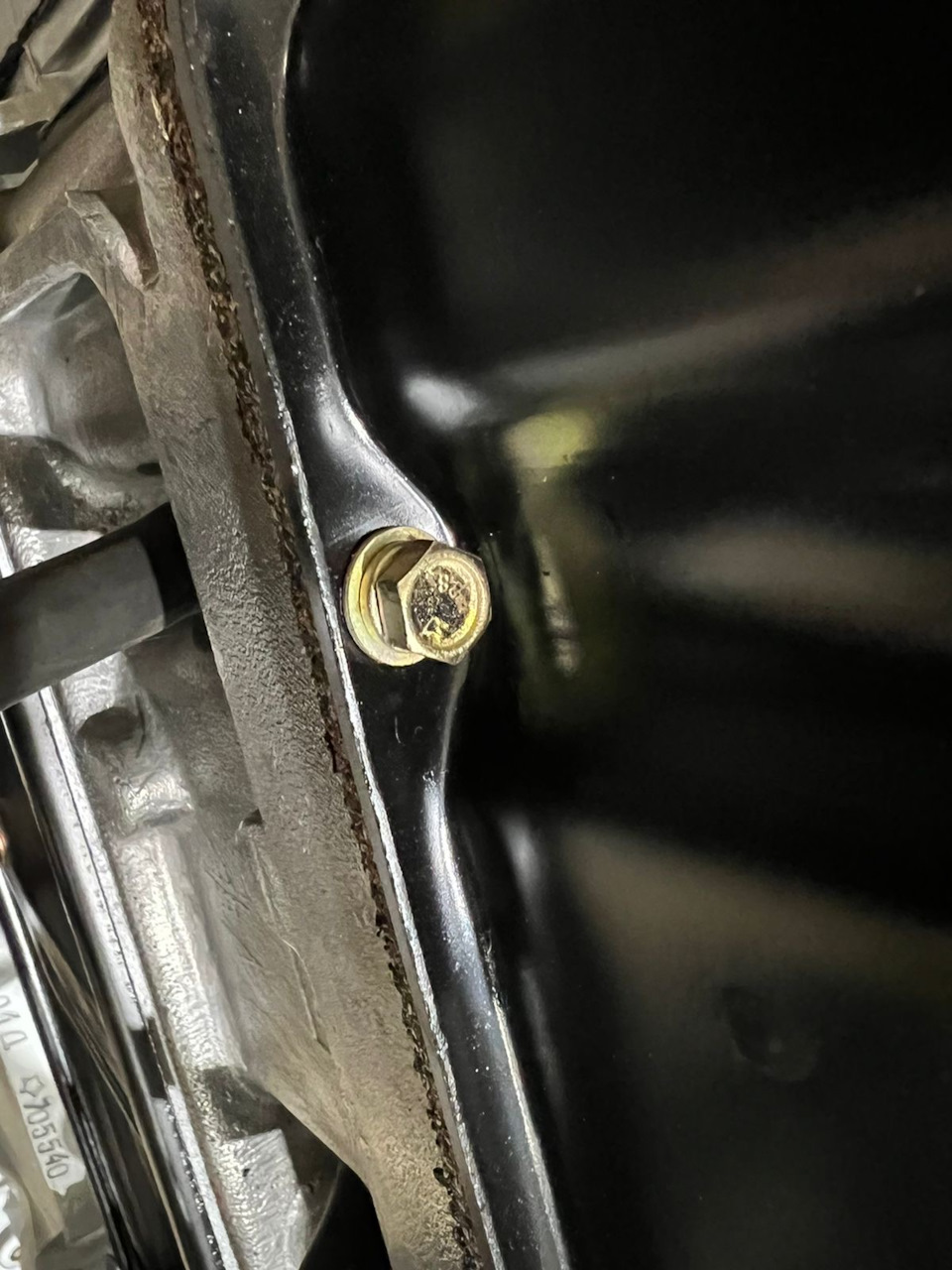

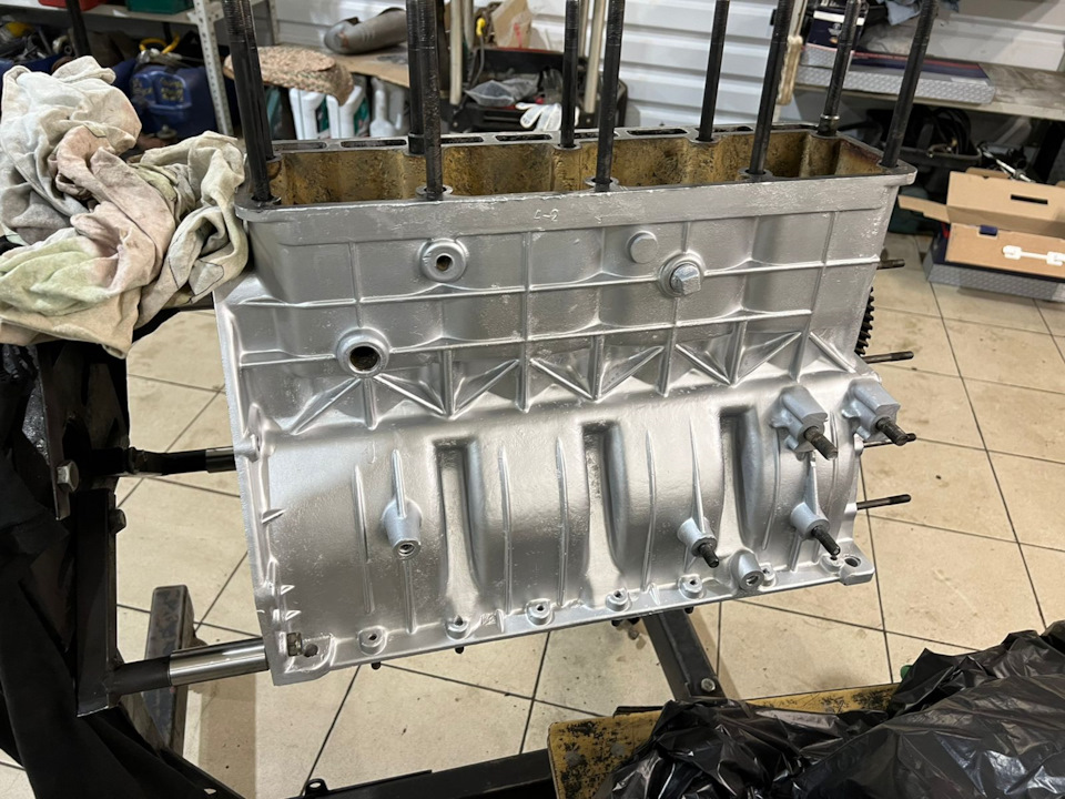

Блок отправился на очистку в ультразвуковую камеру и покраску

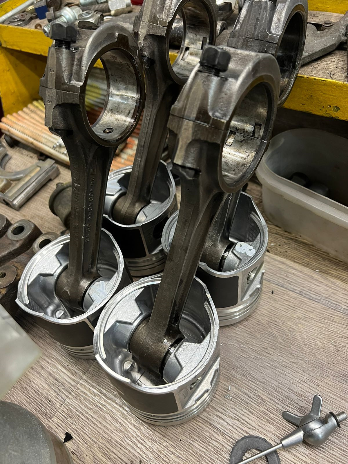

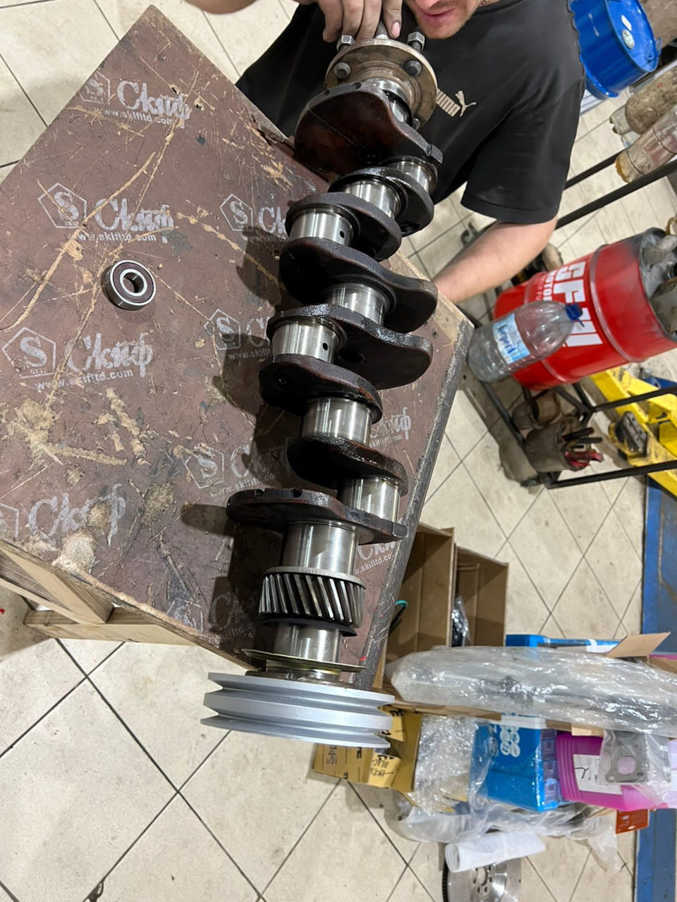

Коленвал на шлифовку и балансировку
Поршни в развесовку, гильзы и кольца естественно новые

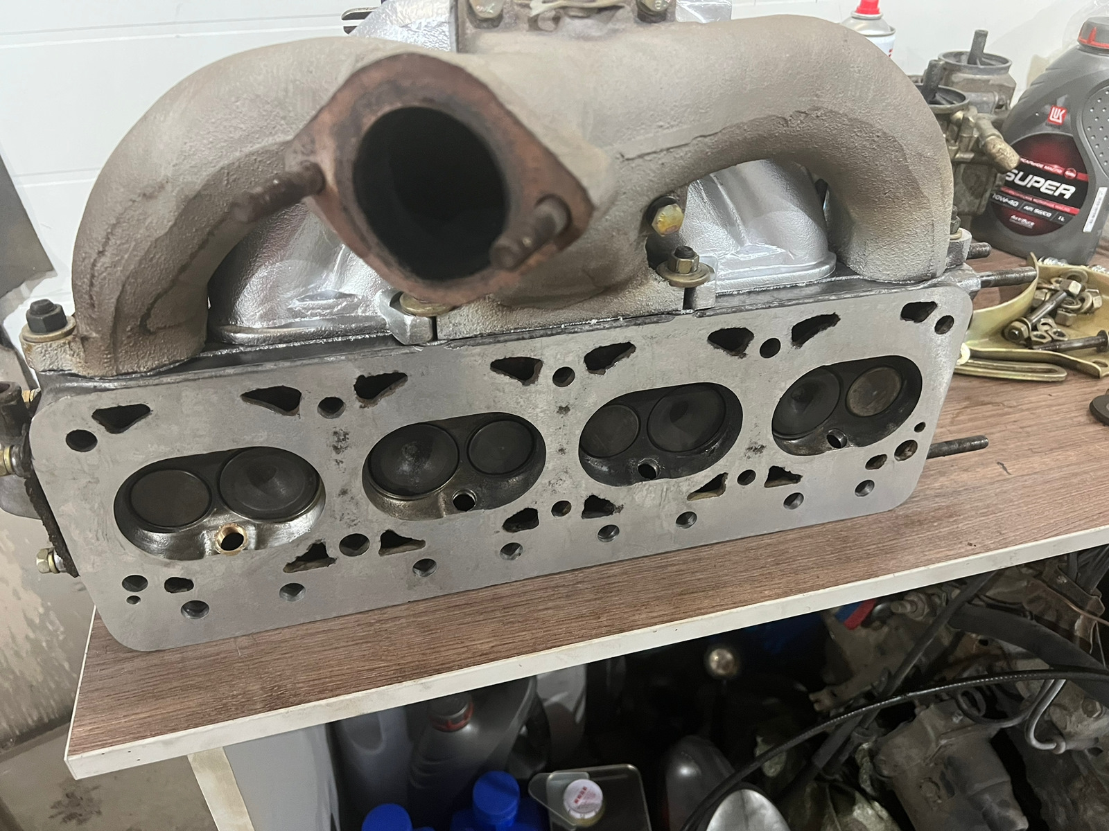

Голова на фрезеровку

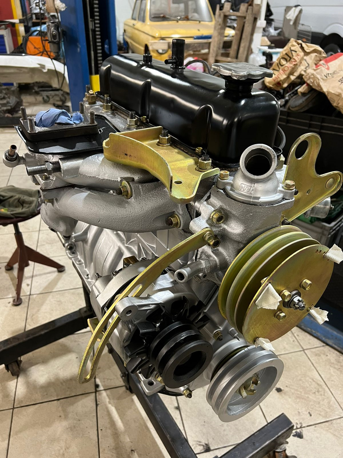

Мотор на сборку

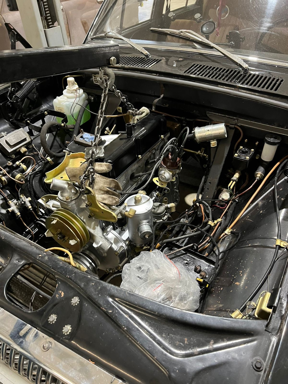

И установку

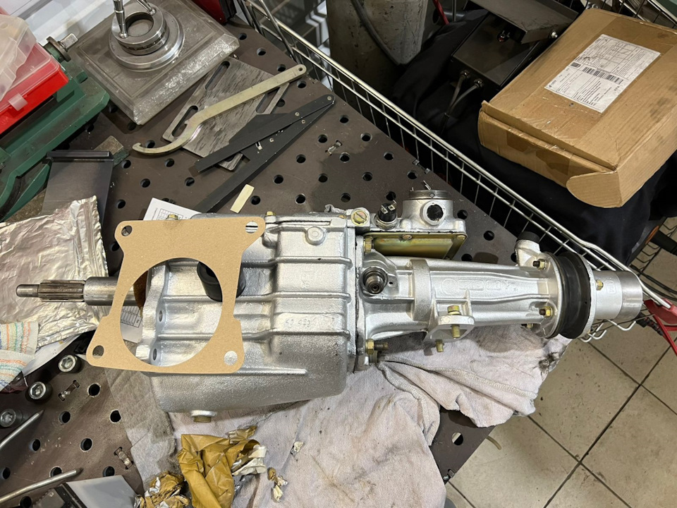

КПП перебрана и покрашена

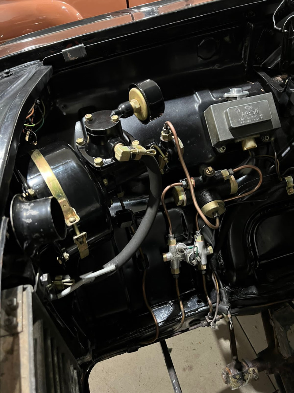

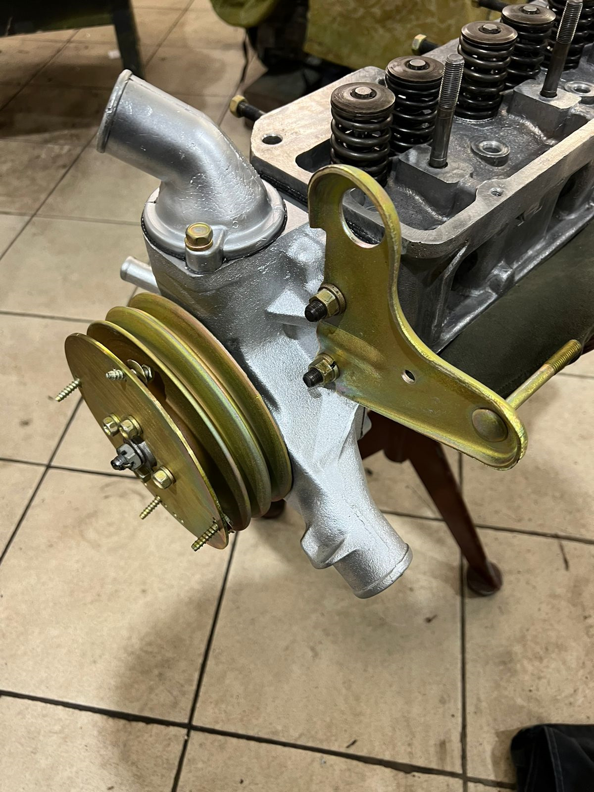

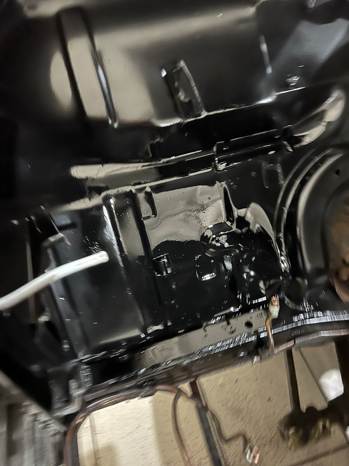

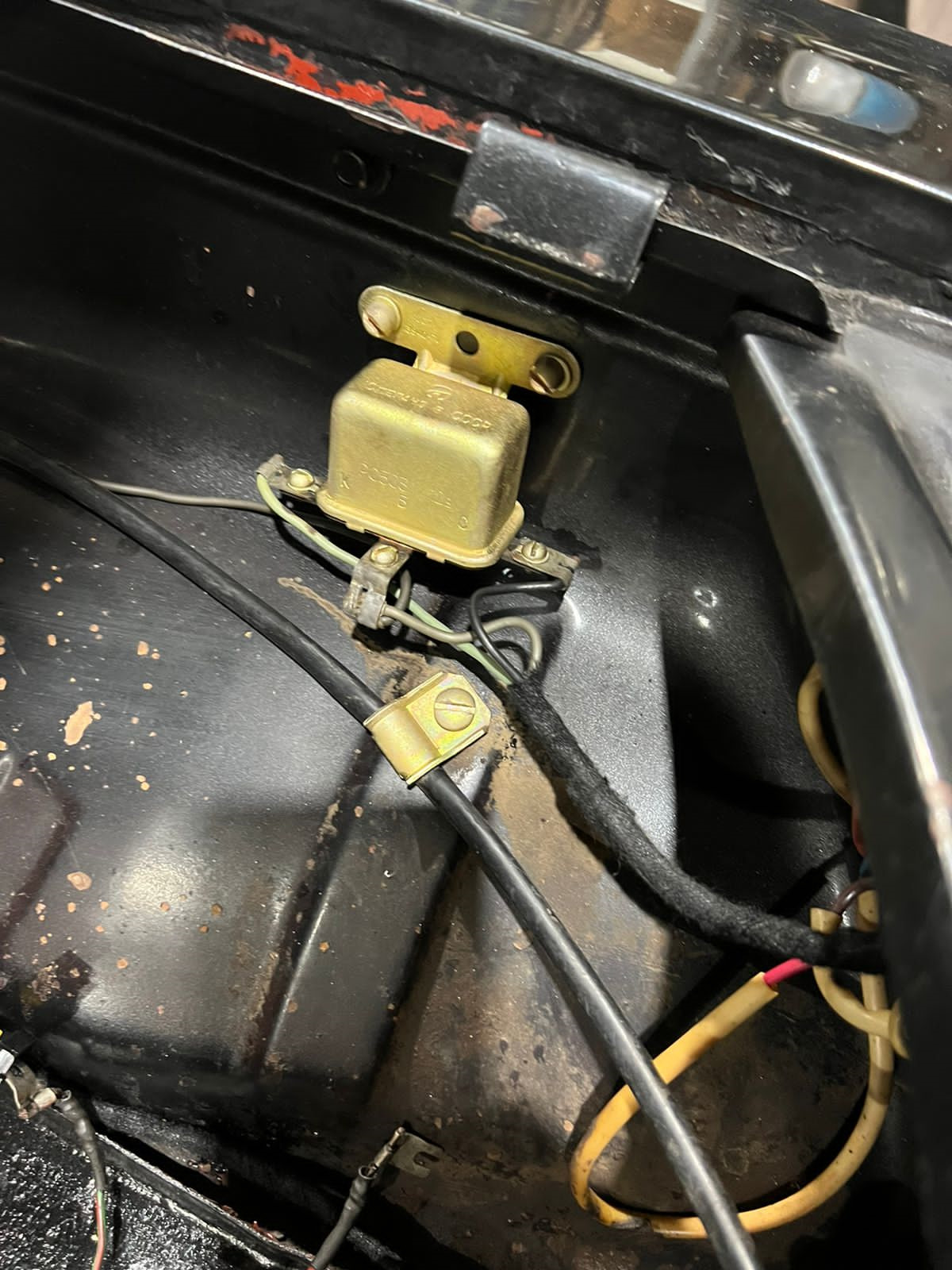

Задачи довести подкапотку до блеска не стояло – ограничились локальной подкраской проплешин.

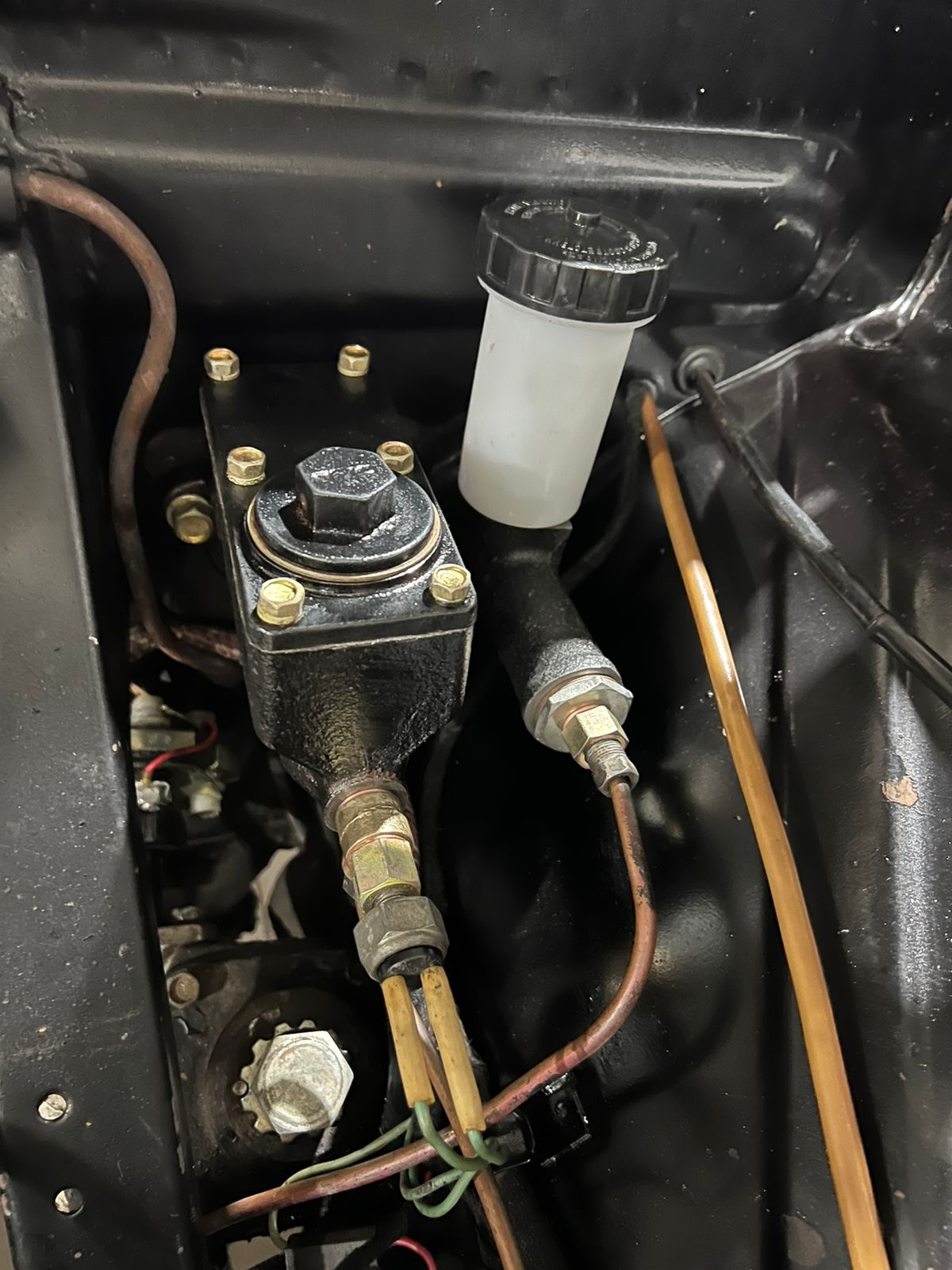

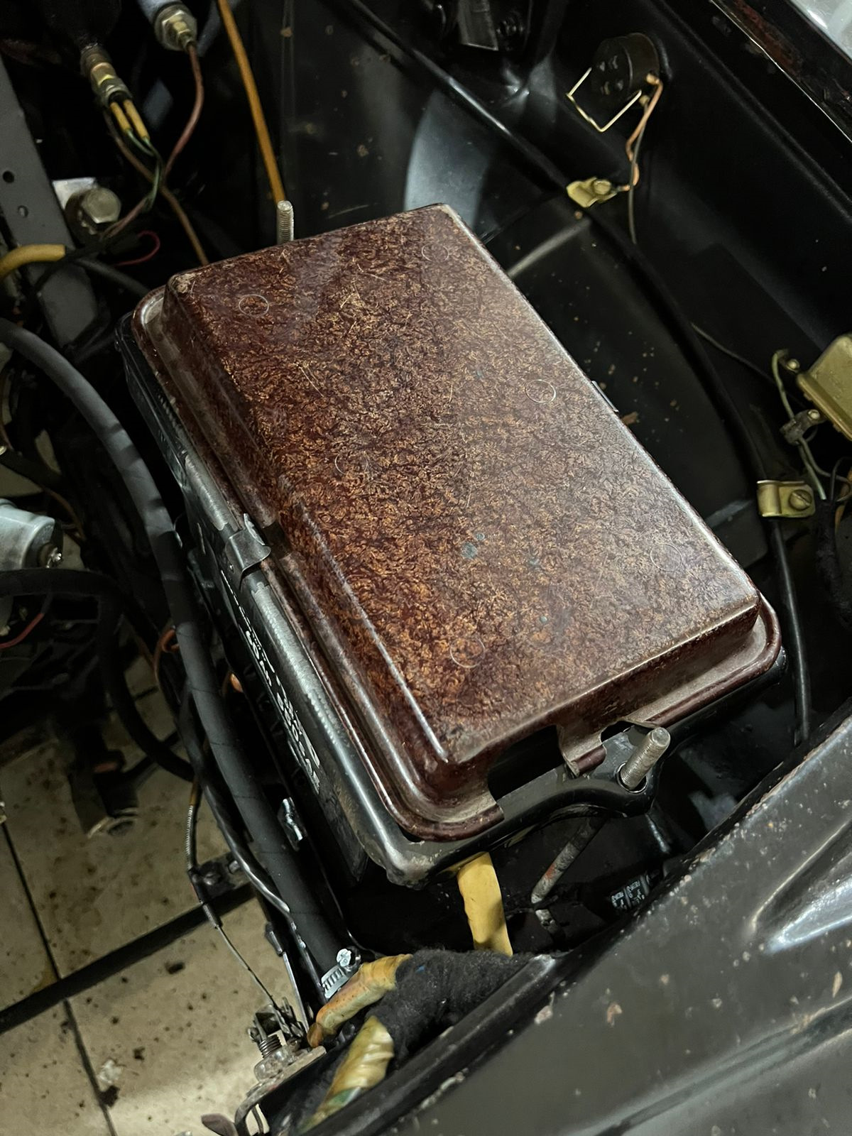

Мелочи тоже обновлялись, подкрашивались, цинковались и настраивались по необходимости.

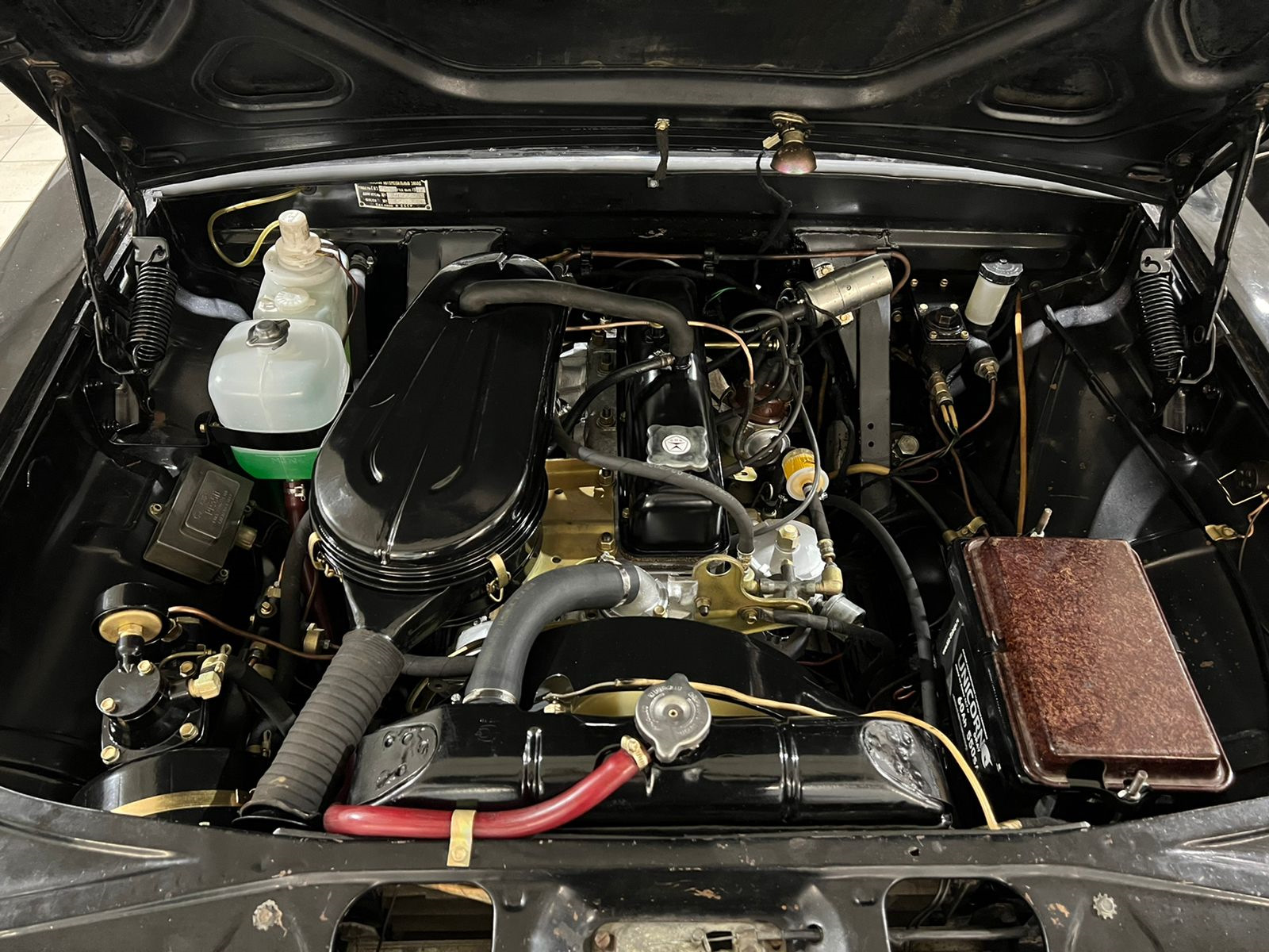

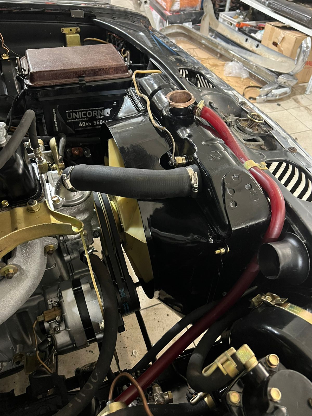

И вот что получилось в итоге
Я очень и очень доволен.

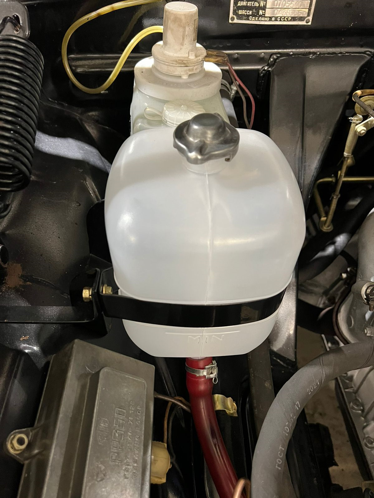

Желающим поискать недостатки облегчу работу – некоторые хомуты временно не по фен-шую.

Вот прямо огонь. Постели коленвала и распредвала не промерял перед сборкой? Я когда товарисчу мотор собирал, если честно офигел от того как ведет эти моторы.
Все очень внимательно вымеряли. Делать так делать)
Интересно, что уже закрытая система вентиляции картерных газов
