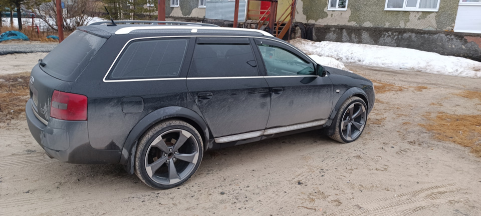

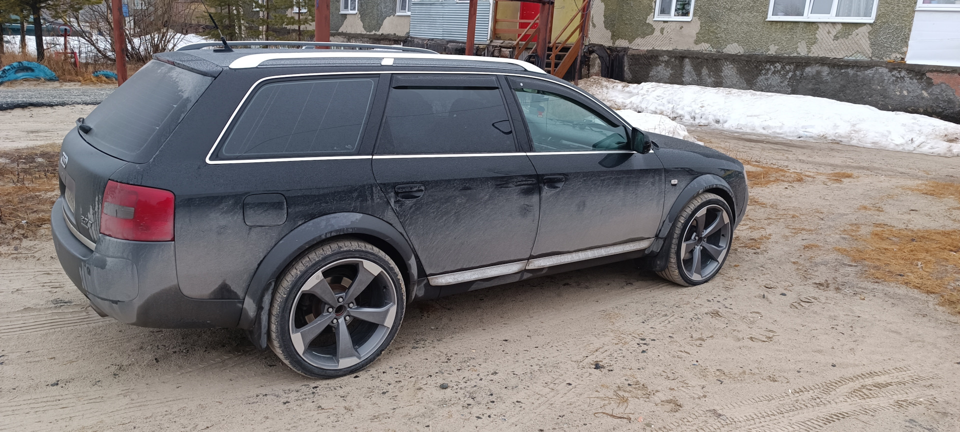

Р 20 оригинал именно от а8д2, были куплены не в лучшем состоянии, но без сварки… Итог прокатка, перекрас, новые центра, осталось купить хорошую резину… Жду коменты, по каталогам пишут что надо ставить 255/35 r 20 подскажите кто что ставил… Размер не маленький и надо подобрать чтобы и не тёрло, но и в яму можно было заскочить

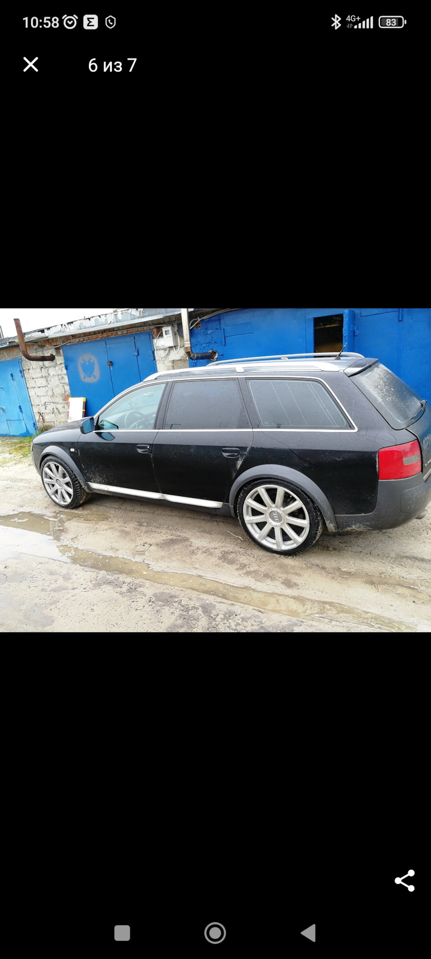

у меня стоят 235/55/18, ширины достаточно. на 20 диске вижу 245/40. за ямы можно не опасаться)

Опыт простой — неездабельно…

Я ставил 255/35, но на роуда. С ЯМАЛА до Казани в отпуск ездил, дискомфорта никакого не было. Вместо 255/35 ставят 265/30, но я считаю что низковато
Понял спасибо, 255/35 рекоментадия завода поэтому и хочу понять какие варианты есть
265 нельзя ставить, жопу трёт, 255 край и то, в вывешенное состоянии резина задевает за кузов с внутренней стороны, в ездовом всё ок.
Я понял так что 255/35 заводом рассчитано скорей всего такую и буду ставить
