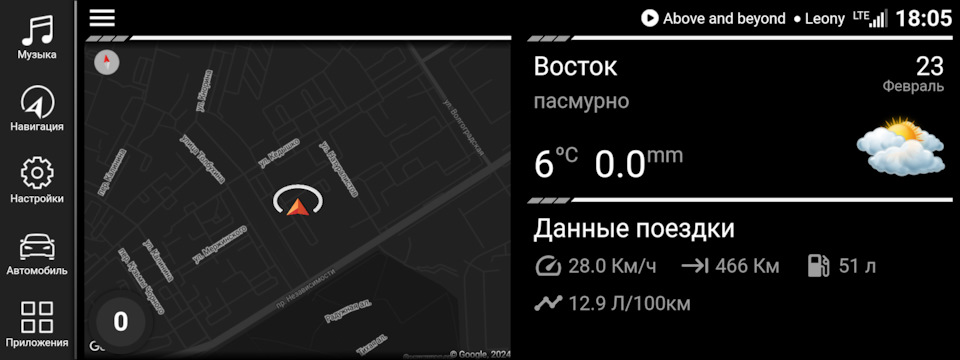

• Быстрая загрузка. Платный ID7 загружается не поверх штатного ID7, а вместо него. Т.е. ГУ не делает двойную работу и не напрягается. Нет лага по ожиданию и дёргания, мол сперва штатный загрузился, а потом только платный. Нет. Загружается прямо в него и чутка быстрее (весит всего 8Mb).

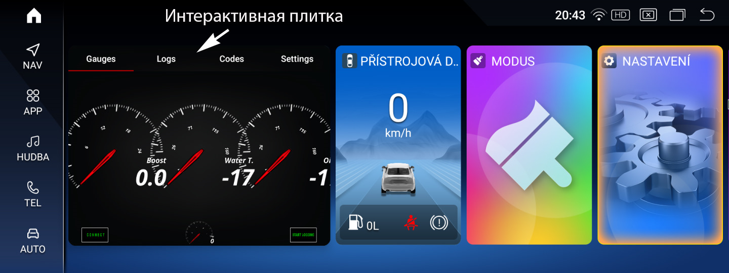

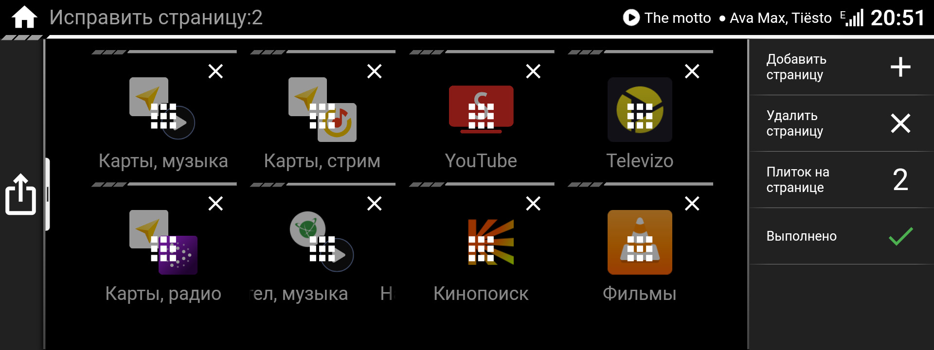

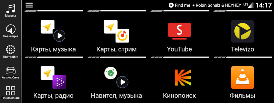

• Плиточный интерфейс или полностью настраиваемый рабочий стол. Структура даёт возможность делить экран от двух больших плиток до 8 маленьких. Так же с одной стороны можно сделать квадрат, а сбоку 2 полоски или 4 маленьких квадрата. Рабочий стол сделан по принципу планшета, т.е. нужные приложения можно вынести на рабочий стол, а не тапать сперва в боковую панель и только потом выбирать приложение.
• Удобно пользоваться iDrive. С интерфейсом когда всё необходимое на рабочем столе реально удобно пользоваться шайбой. Наклон вправо/влево – это переход всторону, колесо по часовой/против часовой стрелки – переход по одной плитке вбок. Можно настроить что б по завалу шайбы влево сразу переходил в боковую панель. Из любого приложения кнопкой MENU попадаешь на первую страницу рабочего стола.

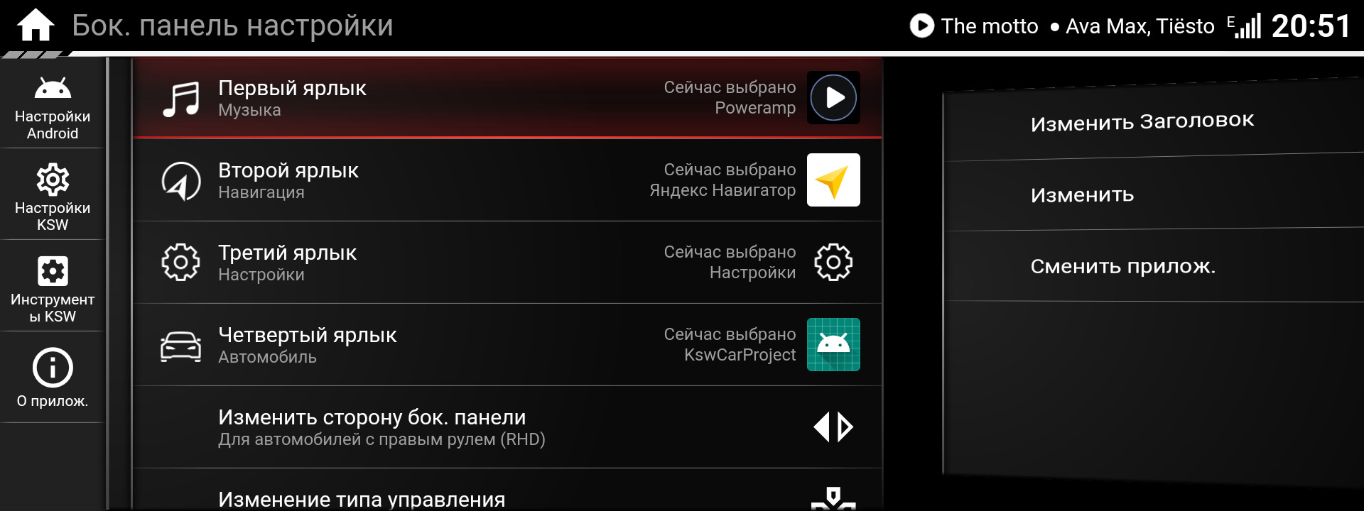

• Полностью настраиваемая боковая панель. В стандартном лаунчере мы можем поменять только музыкальный проигрыватель и навигацию по умолчанию. Здесь мы можем менять абсолютно всё – действие, иконку, заголовок, можно менять в удобном для себя порядке. Т.е. мы можем вместо плитки с машиной с переходом в OEM повесить FMPLAY, поднять его вверх, переименовать его в "Радио" и поменять ему иконку. В столбике будет идти Музыка, Радио, Навигация… Так же боковая панель поддерживает иконки самих приложений.

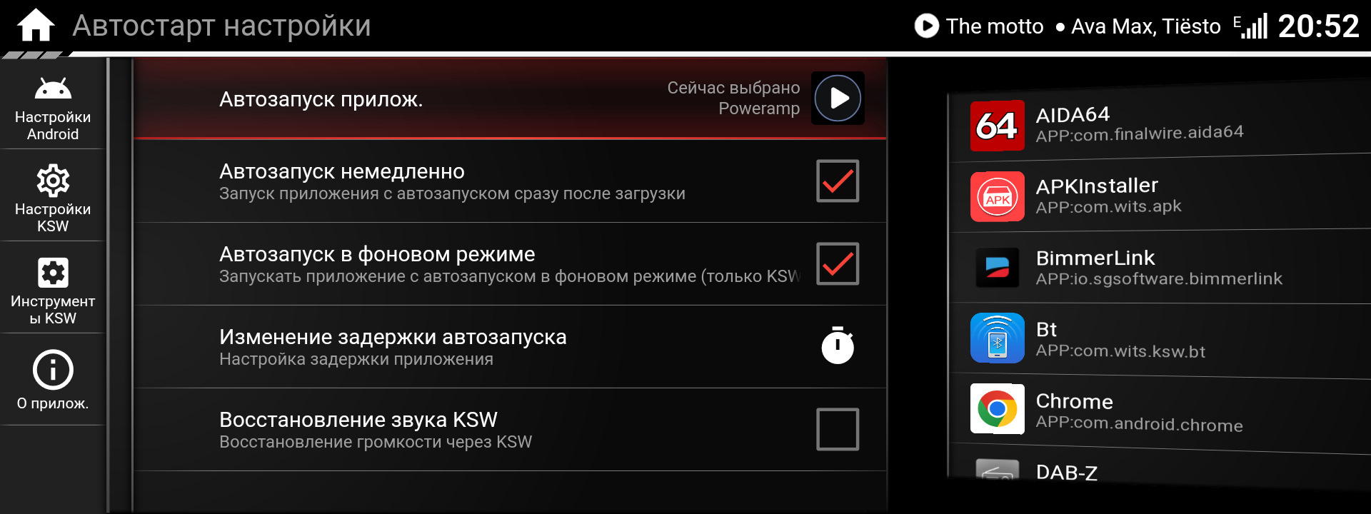

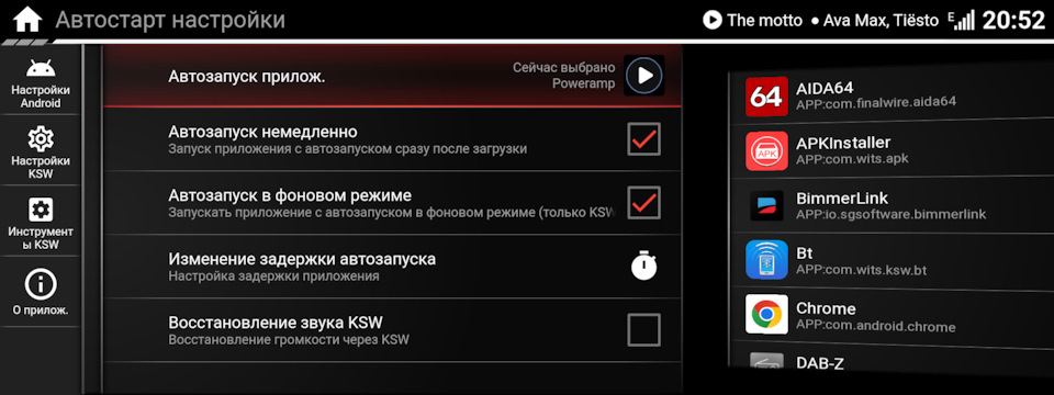

• Автостарт любого приложения. Здесь уже отдельной вкладкой зашит толковый нелагающай автостарт приложения. Не нужно корячится как раньше. Плеером по умолчанию можно назначить Poweramp, но после старта ГУ на автозапуск повесить допустим FMPLAY или Яндекс Музыку. Так же есть запуск в фоновом режиме (хотя у меня на секунду всё равно показывается логотип запуска Poweramp, потом сам сворачивается), есть откладка по времени и т.д. Работает быстро и стабильно. У меня получилось обучить Poweramp запоминать прогресс треков – теперь вообще кайф, как было в OEM: загрузилась голова, через 2 секунды играет трек с того места где оставил слушать.
Холодный старт ID7 Launcher:

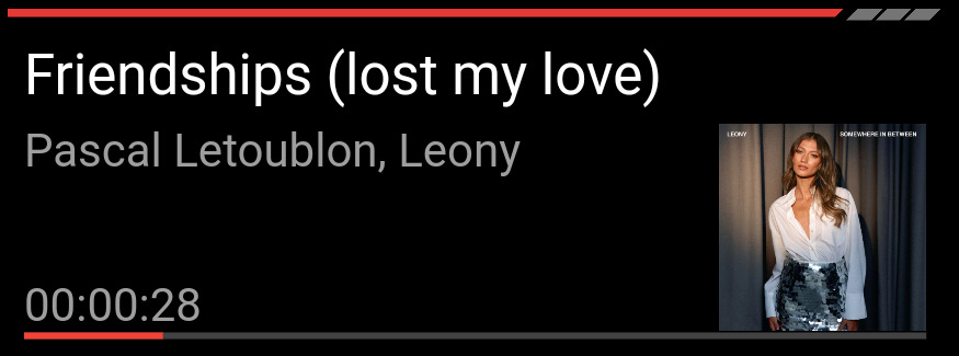

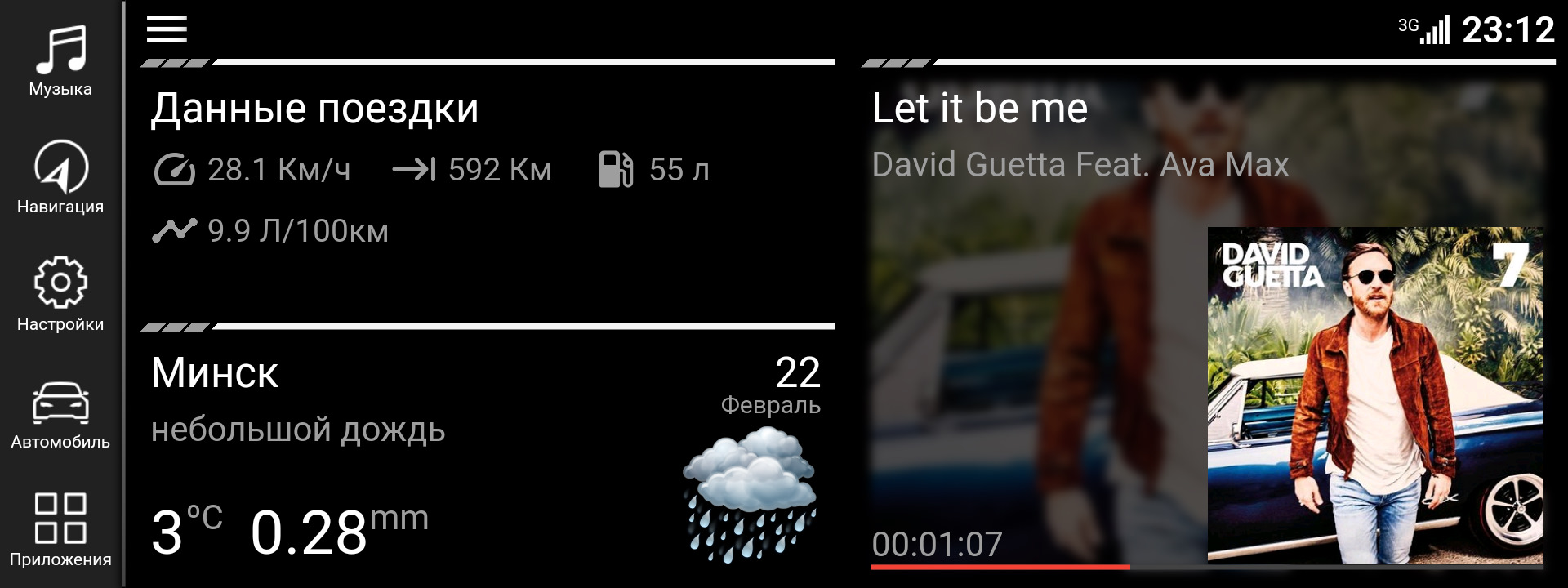

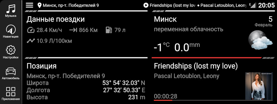

• Плитка музыки вообще бомба! Она подтягивает теги треков и обложки с абсолютно любых приложений – будь то музыкальные плееры, будь то стриминги, будь то радиоприложения… Если само приложение получает информацию о треке, то обложка и теги 100% будут на рабочем столе. Кроме того если музыкальный плеер по умолчанию предположим Poweramp, а в данный момент играет Яндекс Музыка, то по тапу по плитке попадаешь именно в Яндекс Музыку. Двойной тап по плитке делает play/pause.

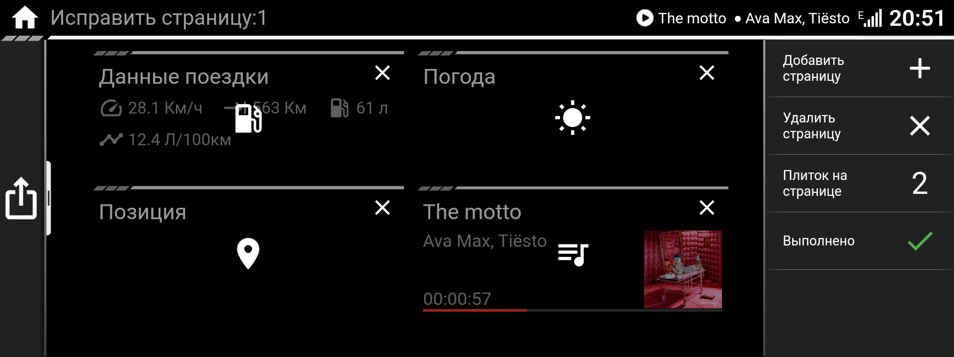

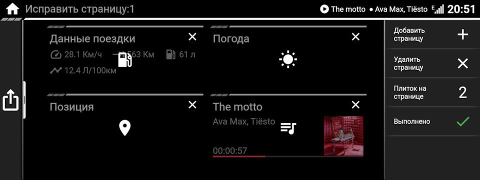

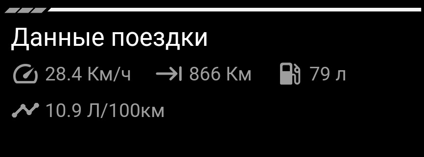

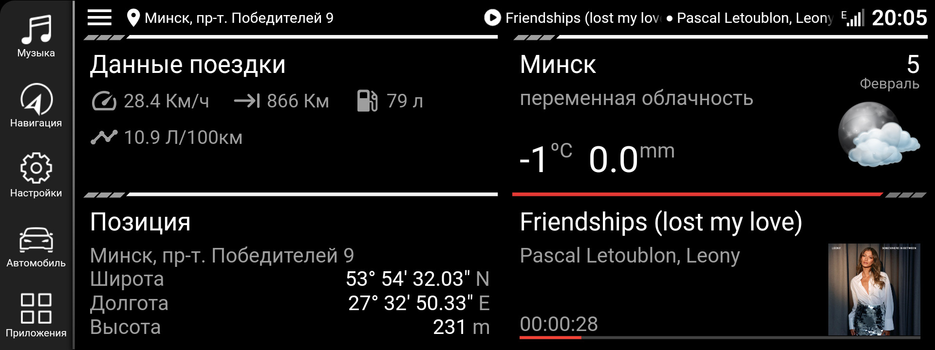

• Плитка с информацией об авто. На тракторе особо никогда не следил за расходом или уровнем топлива – бак залил и катайся до победы. Но всё равно инфа о машине не лишняя. В пробке обнаружил, что на плитке загорается значок Auto Hold, может ещё что полезное показывает.

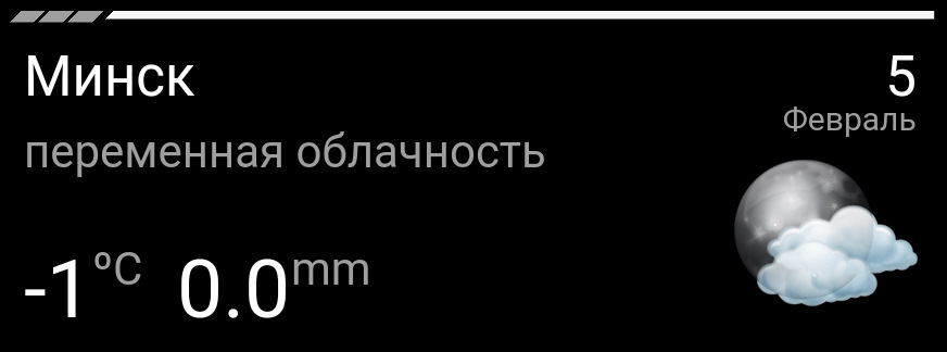

• Плитка погоды. Удобно что на рабочем столе показывает дату, а то я иногда путаюсь в числах 🤣 А так просто красивая картинка. Было бы куда полезнее показывать не только текущую температуру, но и прогноз на сутки с разбивкой на день, вечер, ночь. Надо предложить разработчику.

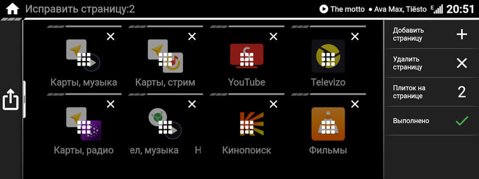

• У лаунчера есть функция запуска сразу двух приложений в сплитскрине 50/50. Т.е. на одну плитку вешаешь 2 приложения и по тапу они сразу должны запускаться в разделённом экране. Но в А12 и А13 эта функция не работает. Долблю разработчика, банкет оплачен… 😂
! UPD. Со слов разработчика на A12 и выше Гугл запретил автоматизировано запускать приложения в сплитскрин, мол только руками. Ищутся пути обхода через KSW Toolkit, но пока Jellepepe сказал, что в следующем апдейте вообще уберёт эту функцию, чтоб не вводить людей в заблуждение. От себя добавлю – если политика Гугл не изменится и решение найдётся, то:
а) это будет работать только на топовых KSW девайсах
б) это будет работать жутко коряво или медленно, т.к. с улицы на третий этаж мы будем попадать через крышу соседнего дома.
Так что на ГУ А12 и выше на любом платном лаунчере мы пока не получим запуск двух приложений в сплитскрин.
• Погода и геолокация. Есть какая-то проблема с обновлением в реальном времени. То нормально работает, то обновляется только один раз при запуске ГУ. Т.е. завёлся в Минске – показывает Минск, уехал за 50 км от города в другой населенный пункт – показывает Минск, перезапустился — геолокация подхватилась. Тоже долблю разработчика.

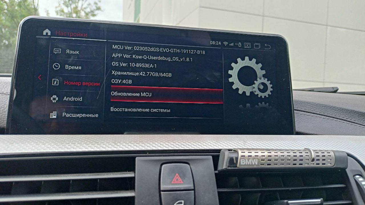

Доброго дня! А подскажите пожалуйста, как у вас выводится в данные поездки средняя скорость и расход? Это их ОБД подтягивается? У меня почему то все отображается, кросе этого. И давление почему то не показывает в погоде
Приветствую. У меня голова на архитектуре KSW, она работает с CAN-шиной машины и забирает информацию с БК машины. Здесь писал про покупку и установку — www.drive2.ru/l/642385821311182184/
У меня та же проблема, не подтягивается средняя скорость и расход, видно только бак.

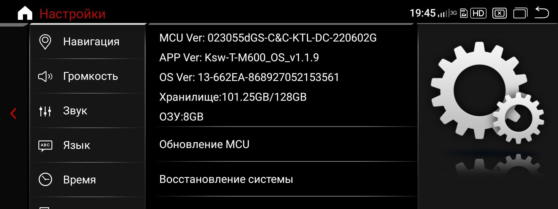

ГУ Ksw-Q-Userdebug_OS_v1.8.1 (в "радном" лаунчере андроида подтягивает значения оборотов\скорости)

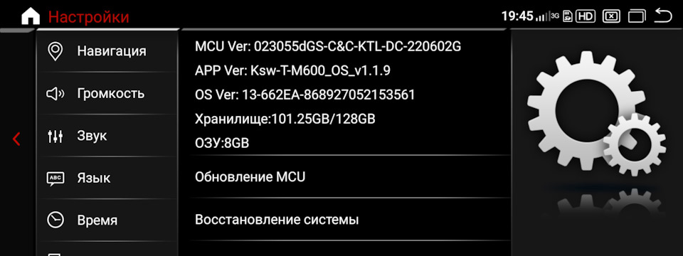

У какого продавца покупалось ГУ? Что-то смущает оригинальность устройства. Какая версия Android? Я с 12 прошел все прошивки, но впервые вижу такое название 🤷🏼♂️
Посмотри как выглядит имя оригинальной прошивки👇🏼
лет 5 назад покупалась ГУ, продавца и не вспомню уже.
Андроид 10
Скорее всего у EBILAEN, т.к. устройство dGS. У тебя Android 10, поэтому я таких прошивок не видел 😄 Не пробовал обновляться до A11 или А12?
не, как купил. прошивки вообще не трогал.
Ибо всё работало.
И только сейчас попробовал поставить сторонний лаунчер, а в нём доп параметры тянет. вот и решил поискать инфу.

доп параметра типа расхода будут только на машинах без оптики в приборку

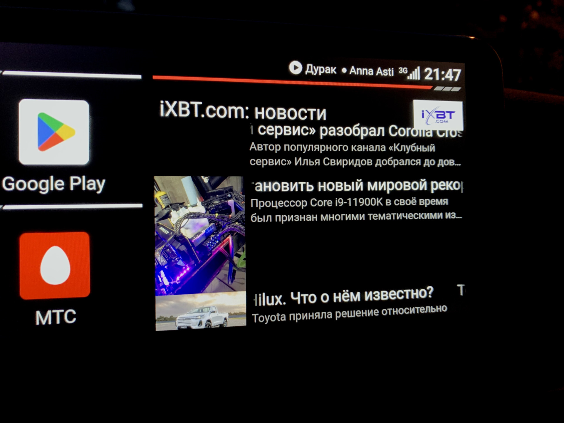

Как я и предполагал — плитка новостей подтягивает RSS каналы. Только эта плитка бесполезная, новости показывает в виде заголовков. Нельзя тапнуть, прямо в лаунчере прочитать её и закрыть.
А вот новых плиток не обнаружил 🤷🏼♂️
А как ты эти заголовки подтянул, напиши пжл инструкцию? Странно почему не показывает у тебя новые плитки((
Нужно войти в редактирование плиток и тапнуть по иконке плитки новостей — слева появится сайдбар, в нём нужно выбрать «Ввести URL». Вводишь ссылку нужного канала RSS, сохраняешься — появляются новости.

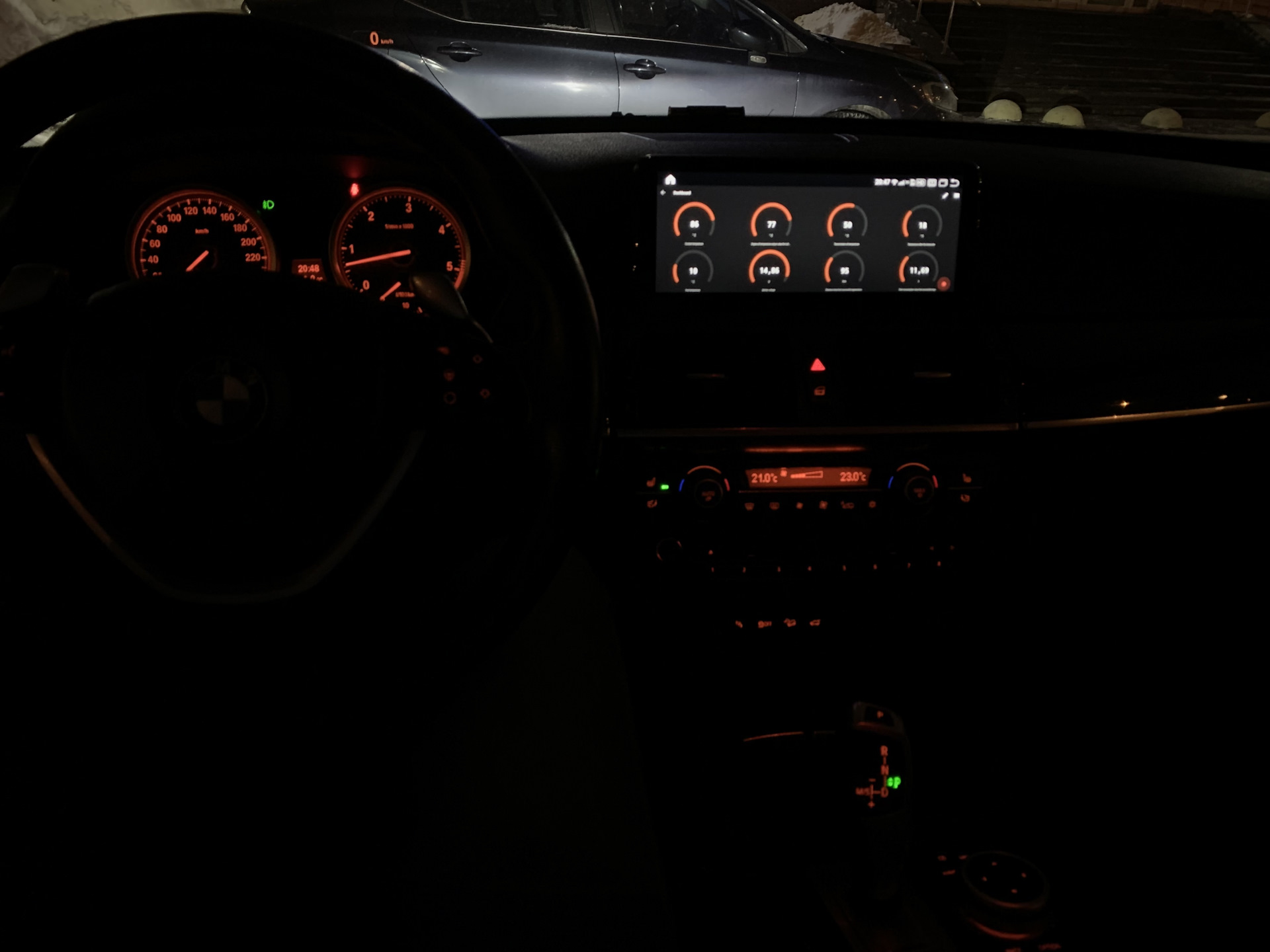

Для организации космолёта я делаю так 👇🏼 На экран можно вывести наддув турбин, температуру интереуллера на выходе, температуру коробаса и много другой полезной инфы, которую не покажет ни одна приборка 🙄

P.S. Сдвоенные приложения не вешай на плитки. Вчера добился внятного ответа от разработчика. Он сказал, что в А12/13/14 сам Гугл запретил открывать сразу 2 приложения в сплитскрин, только руками 😏 Разработчик сказал что в следующем апдейте временно уберёт эту функцию, чтоб людей не вводить в заблуждение. Ищет обход через KSW Toolkit, но пока безуспешно 😏

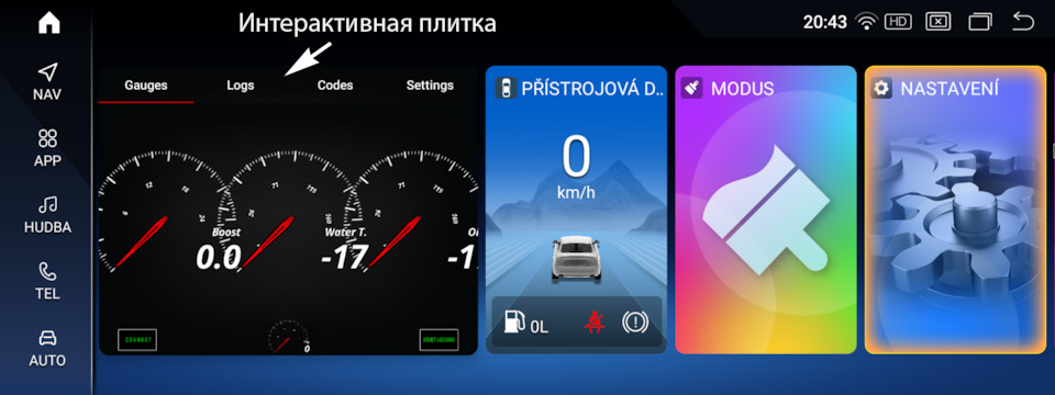

Привет, подскажи, что за прога умеющая выводить параметры как на фото? Заранее благодарю
BimmerLink
Я так понимаю, проги мало, нужен еще obd, верно? Какой посоветуешь obd?
vLinker один из самых доступных и стабильных. Под Android голову я бы брал блютусную версию — она не отжирает у ГУ мобильный интернет. Но при этом не факт, что будет работать с iPhone или iPad, если сидишь на iOS. vLinker Wi-Fi (как и любой Wi-Fi модуль) будет отжирать мобильный интернет, т.е. в момент использования не будут работать онлайн стриминги или радиостанции.
Что важнее — решать тебе. Бери только в официальном магазине, очень много подделок.
