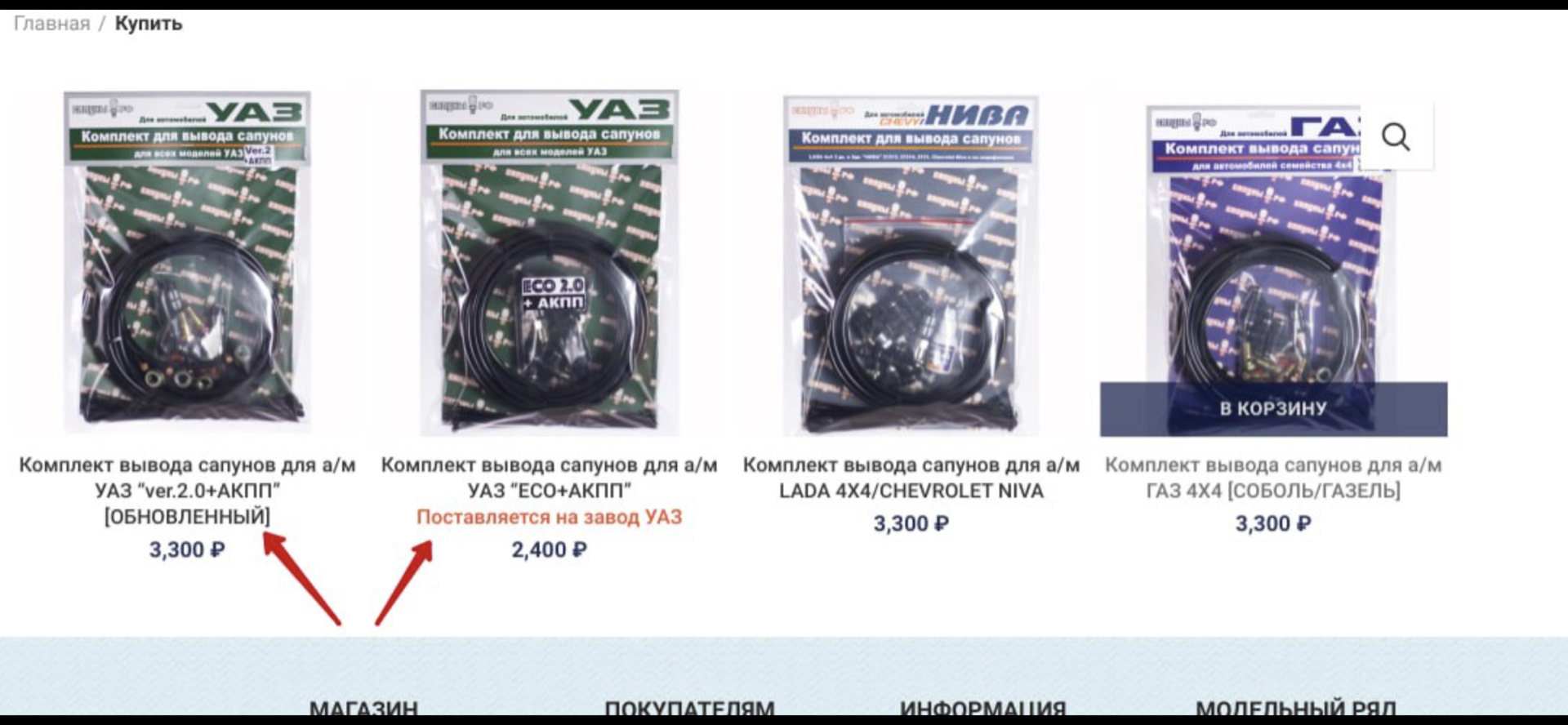

А зачем сапуны менять? По заводу мосты работают с избыточным давлением, поэтому их ртом продуть нельзя. Не придираюсь, мне реально интересна тема
Сапуны от тоёты не подходят, там резьба другая, она задумывается при закручивании Сапунов. Нужны от определенной модификации патриота, там совпадают на 100%.
Какой из)?
Именно сапуны или комплекты для вывода?
не реклама, в телеге в группе писали что ребята из tanktuning.ru/ знают какие подходят по резьбе. Фото тоже кого то из телеги
Фото — мое 😂.
И да, кто-то писал, что таннюниг знают.
Но я обратился в партнерский сервис и там ответили так:
У уаза 2 вида сапунов и на них разная резьба. Поэтому берем определенный и сами докомплектовываем что не хватает.
Это ответ на прямой вопрос про резьбу.
