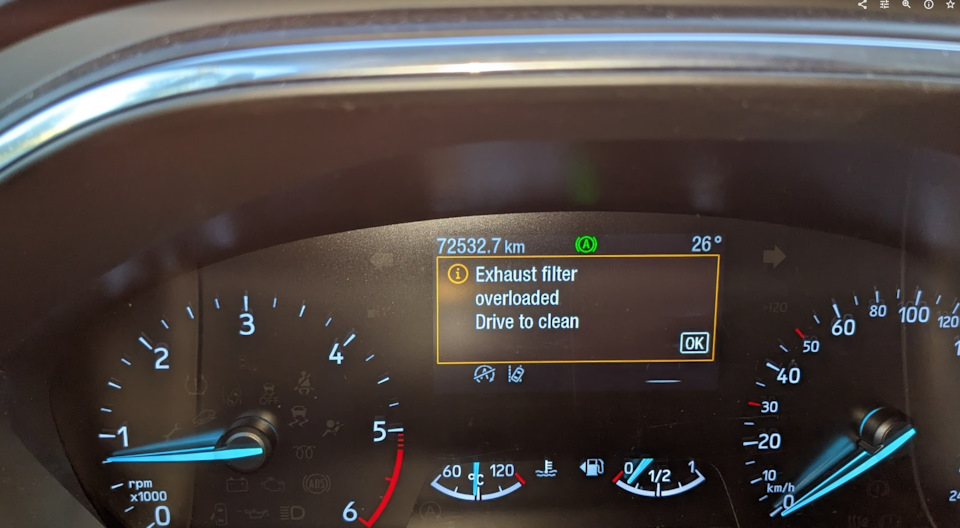

При этом, у некоторых могут быть проблемы с автоматической прочисткой сажевого фильтра, ака регенерацией. Бенз впрыскивается в фильтр и сажа выгорает. У меня таких проблем не было, прочистка просиходит с интвревалом 5000 км. Ам предупреждает, что будет прочистка, говорит, мол вваливайте, сейчас будем чиститься :) кстати, говорят, чистка не просиходит, если в баке меньше четверти.

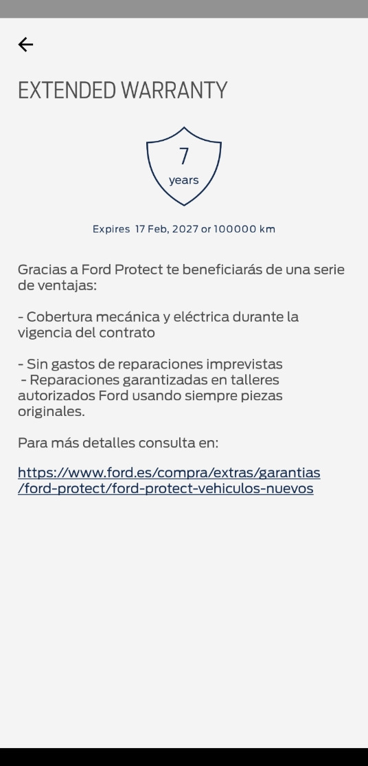

На мой ам предыдуший владелец купить Форд Сервис Контракт. Но то что мне сейчас нужно, система выхлопа, туда не входит.

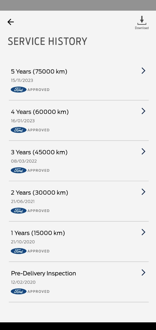

Обратная сторона медали, чтобы поддерживать его рабочим, надо проходить сервисы только у официалов. Моя сервисная история в FordPass выглядит так, туда автоматом попадают все то, если кликнуть на каждый, появляется список работ. Удобно.

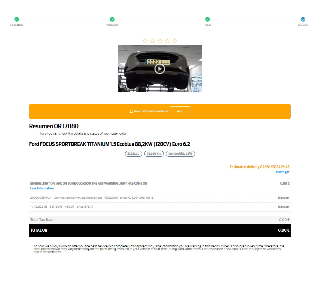

Я спросил у консультанта, у которого я покупал ам (это кстати еще было в другом городе и в другом дилерстве) что делать с чеком, он сказал, езжай в блиайшее дилерство. Записаться можно было только чеоез 2 недели. Я вооружился сообщением в whatsapp от продавца о гарантии и ДКП, приготовил аргументы, что мол не только у меня такая проблема, есть мнение, что это косяк FMC, но приемщик мне неожилданно говорит: да, я все знаю про ваш ам. Это известная проблема. Сейчас обновим софт и может заменим датчик кислорода, если появится снова — заменим сажевый фильтр.

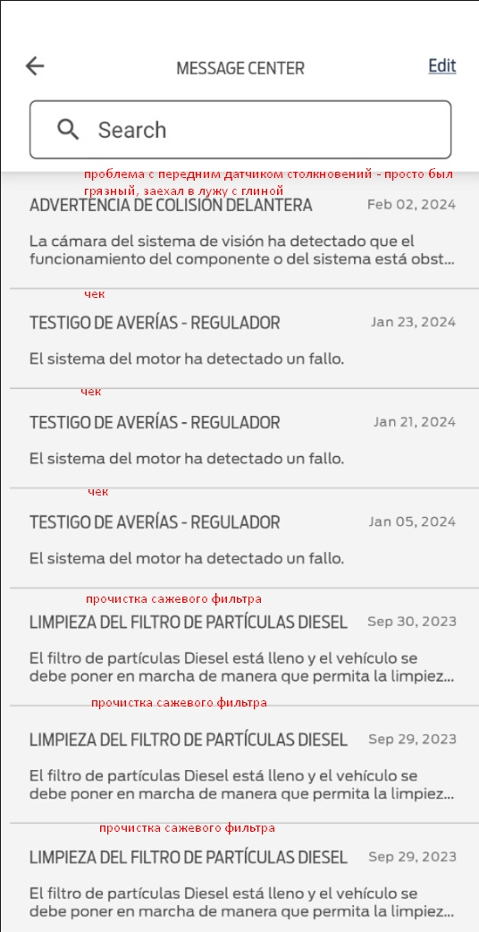

По ходу выяснилась интересная тема: я НЕ сказал приемщику, что у меня была ошибка P2000 — NOx Trap Efficiency Below Threshold (Bank 1). Потому что я ее по недосмотру стер ранее, надо было с ней сразу ехать. Сразал только про вторую, P2000 — Intake Air Flow 'A' Control Circuit High. НО! Приемщик про нее как-то узнал. Думаю, ам отправляет в пользовательское приложение FordPass только уведомление об ошибке, и мол, обратитесь к дилеру. А на сервер FMC он отправляет сразу код ошибки. Иначе дилер бы об этом не узнал!
Ремонт мне обошелся ровно в €0! Все, как уже обычно для меня, красиво и прозрачно было отмечено на портале ремонта, по ссылке, которая мне пришла смской, когда я сдавал ам. Срок постпродажной гарантии у меня истекает 30 марта 2024. Хорошо бы, чтобы чек снова зажегся, чтобы получить новый сажевый фильтр. Говорят, чаще это происходит, когда ездишь на минимальных оборотах.
