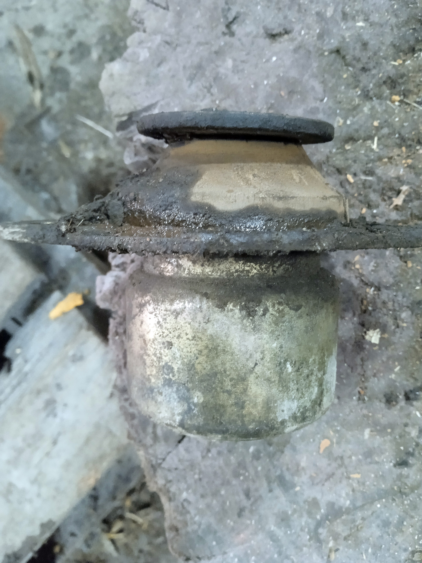

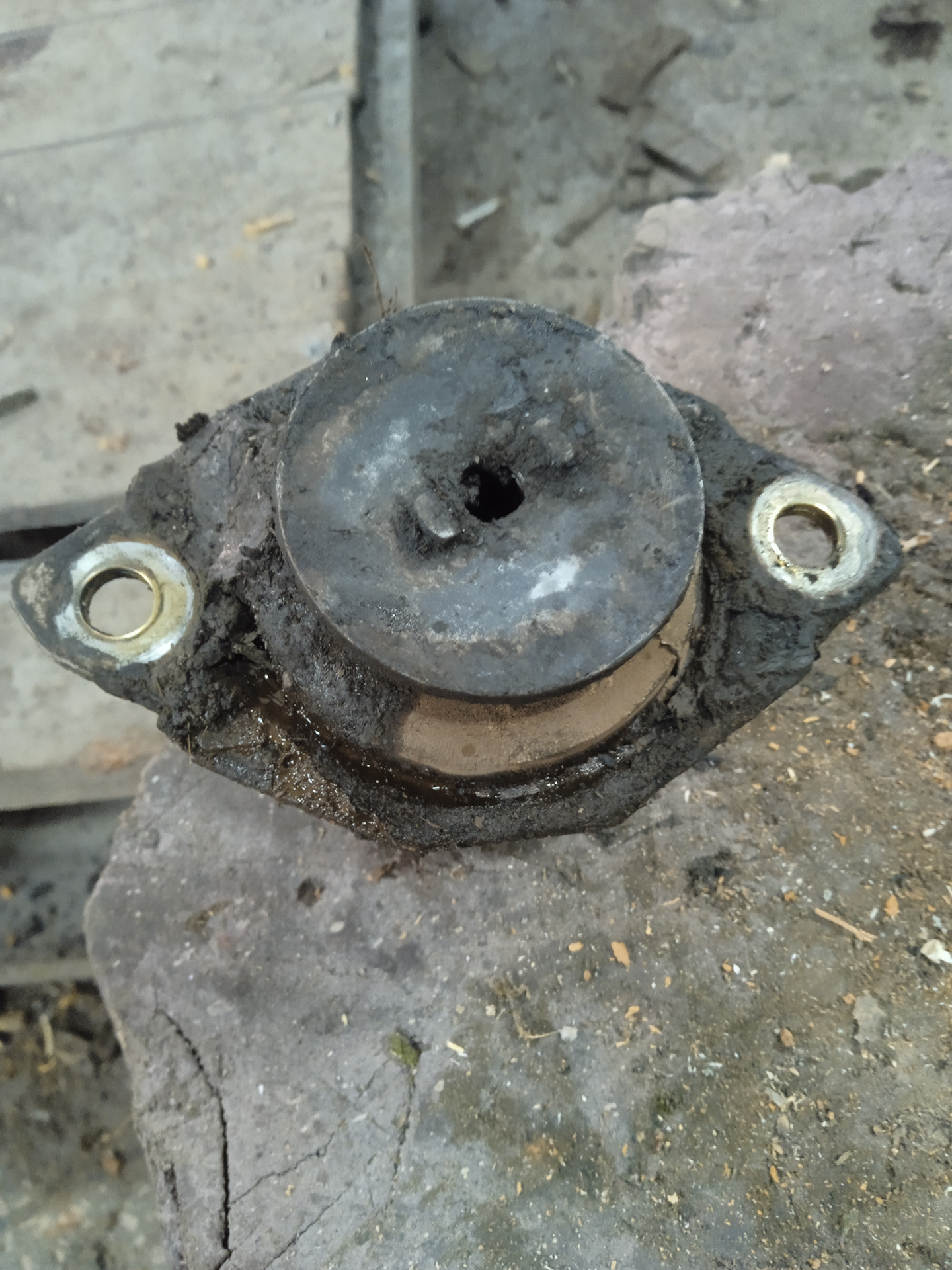

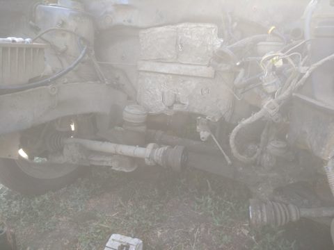

При трогании и переключении с первой на вторую-появился стук с лева у коробки- при отпускании сцепы.
Было решено заменить подушку со стороны коробки.Купил.Насмотревшись Ютуба-там всё так классно и быстро
описывают…мол -сними колесо…открути центральный болт, отурути два болта что держат подушку,
поддомкрать коробку и вынимай старую-вставляй новую и всё в обратном порядке.Делов на час.

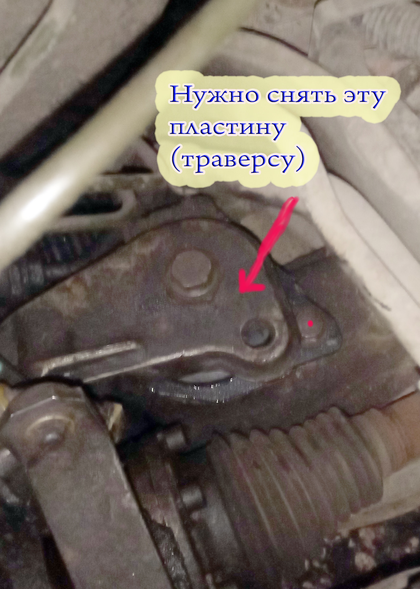

Я ж такой смелый-открутил центр. болт и крайний болт к колесу(держащий подушку)А ко второму болту
никак не подлезть! Я и коробку поднимал-но она высоко не поднимается-упирается вверху в лонжерон и всё!
Там даже старая подушка в эту щель не пролезет! И не одна "зараза" об этом не сказала! Пришлось от коробки снизу откручивать три длинных болта на которых крепится планка-чтоб её откинуть и появился доступ к третьему болту и можно было поменять подушку.Времени ушло больше 4х часов(всё делал сам…в первые)-подлезть было крайне неудобно! Но я это сделал! Но после этого с настороженностью смотрю Ютуб-т.к. там развелось спецов-которые специально недосказывают…недопоказывают-чтоб человек думая что всё просто-лез туда…что-то шло не так и он потом ехал на сервис СТО. Наверное это какой-то сговор! С этим кстати сталкиваюсь не в первый раз!
Так что будьте осторожны с горе-автоблоХЕРами! После замены-стук почти пропал…но всё-таки иногда проскакивает…не знаю, что там ещё надо менять…и на кочках слева-то же что-то стучит…может шаровая?
Короче-дел ещё с этой машиной-ого-го! Всем-ровных дорог!
