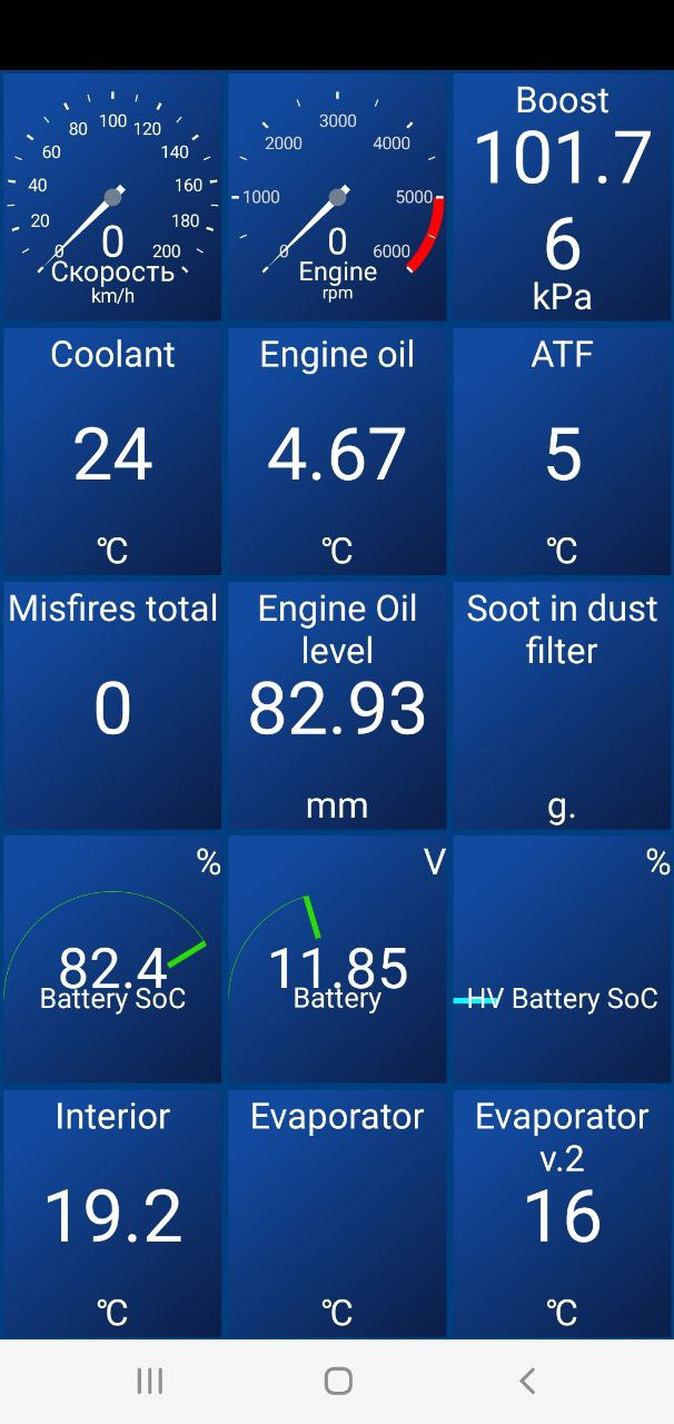

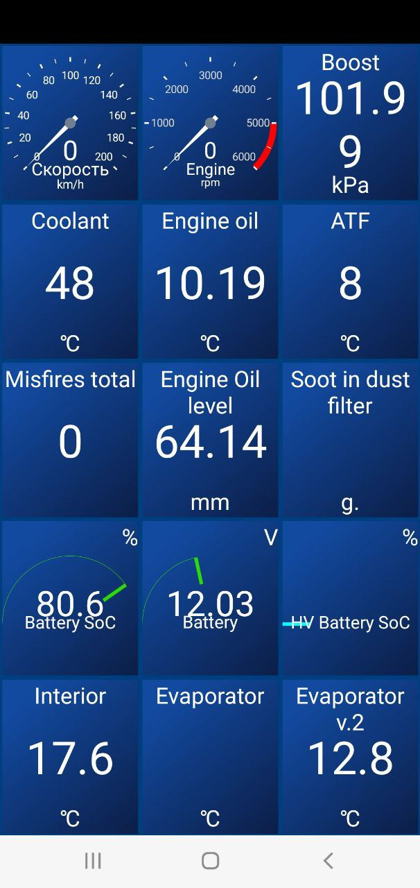

Проверяем.

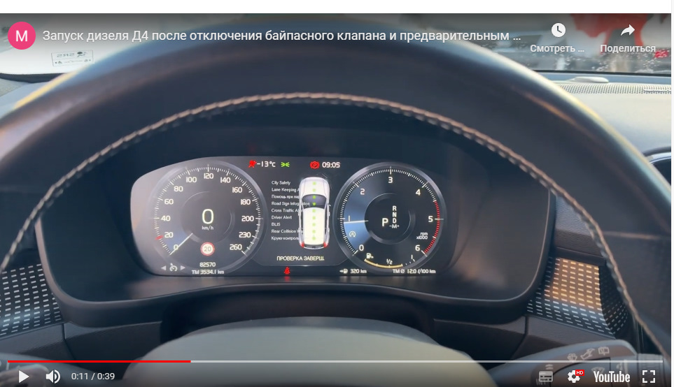

Запускаем отопитель ( температура —13 градусов)
Пока собрался, оделся, вышел к авто — отопитель уже работал порядка 15 минут
Ну и запуск
В принципе все, я очень рад что так оказывается можно было) Никаких ошибок на приборке нет.

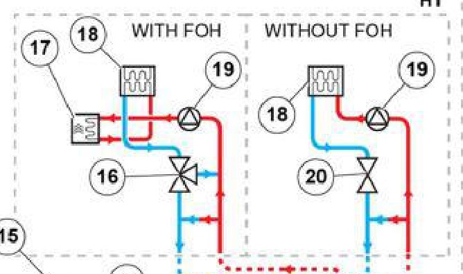

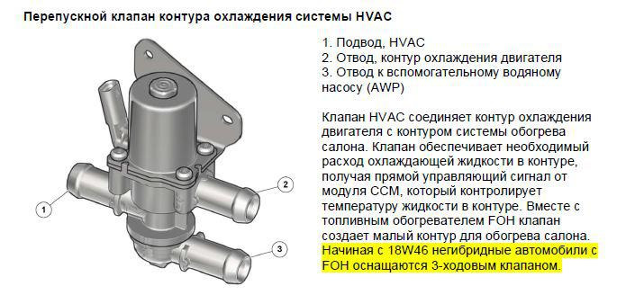

а если вообще сам клапан демонтировать, по логике, если из фишки вытащить, он же вообще бесполезен?
Без вебасты там стоит двухходовой клапан.
У меня с вебастой)

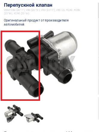

Я к тому что убирать байпасный нельзя, там наверное реализовано что он ещё невозвратный.
Вот так выглядит байпасный, а нижняя часть наверное и есть двухходовой клапан, который стоит в системе без вебасто.

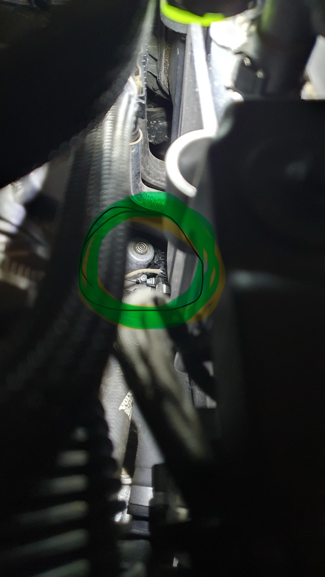

ranel2007
А где он стоит на хс60?
Ищите на переднем щите по центру, он должен стоять недалеко от входа ОЖ в печку. На фото видно, скорее всего на ХС60 должен быть так же установлен.
Вольво стало устанавливать эти клапаны на свои модели после 2018 года
Это он?

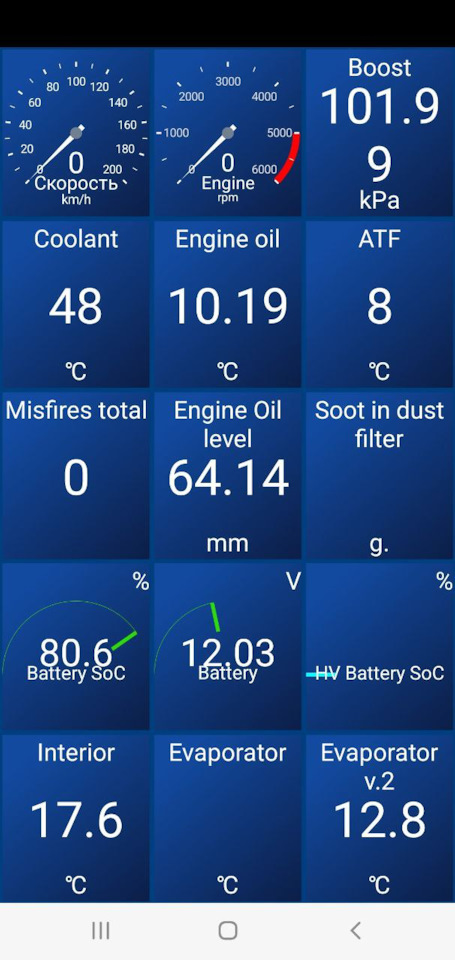

Вчера на своей XC60 2020 скинул разъём с этого клапана. Стоит он снизу слева по походу движения, то есть сверху его не видно от слова совсем. А на подъёмнике видно и можно подобраться и отключить. Вот результат раюботы вебасты примерно 30 мин

А вот с клапаном, на улице около 0 оба раза было
