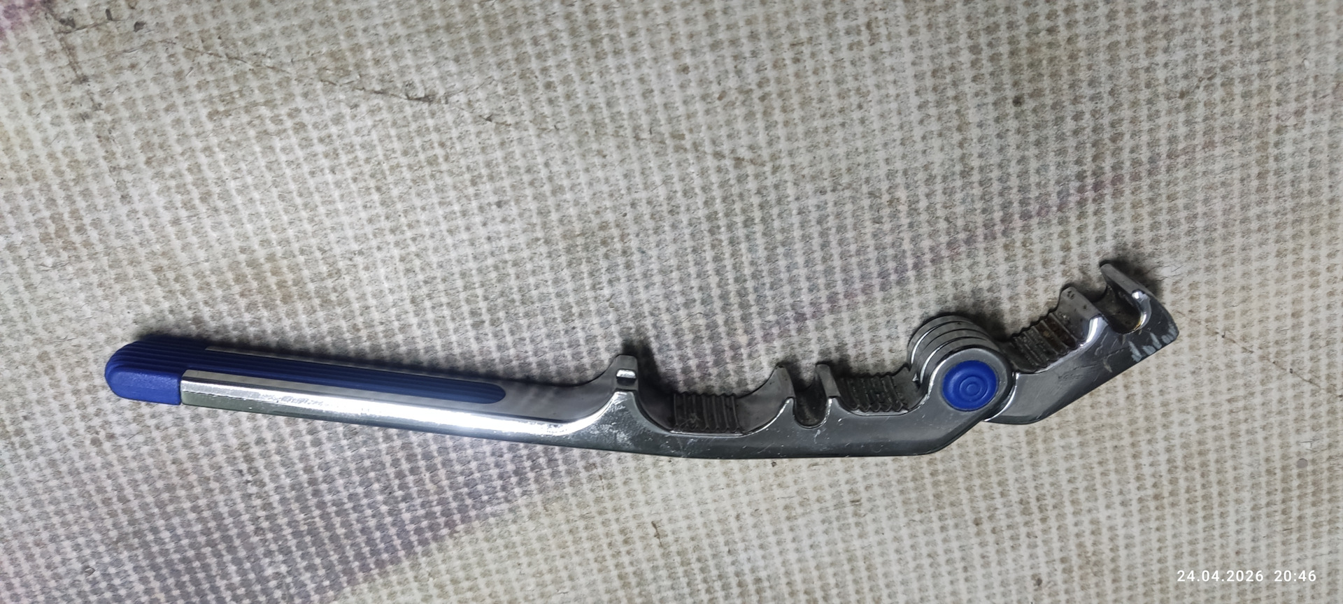

А как клапан снимал? На месте? Как пружину сдать и добраться до усиков?
Соорудил из сломанного орехокола съемник. Подпилил его болгарочкой. Отлично снимает клапан.
