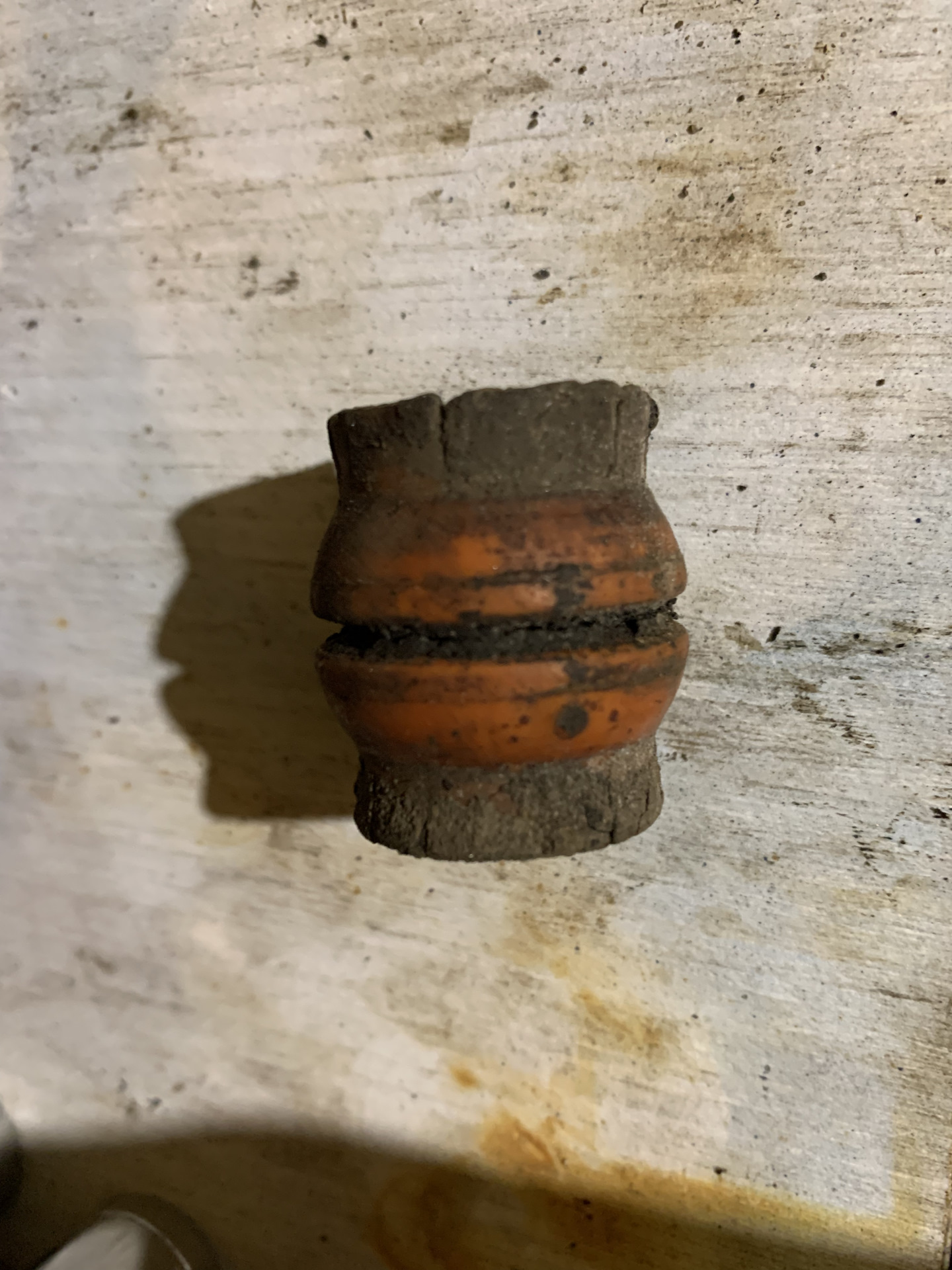

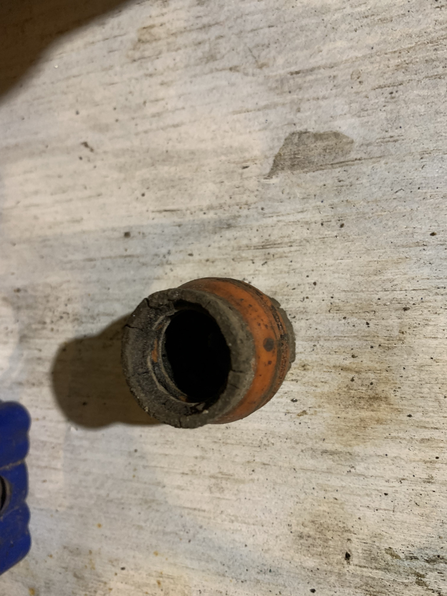

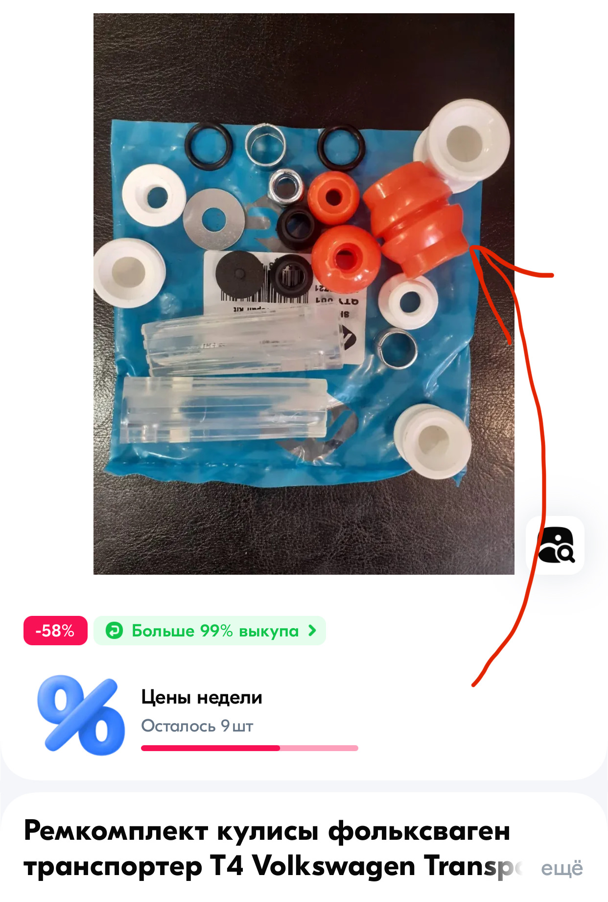

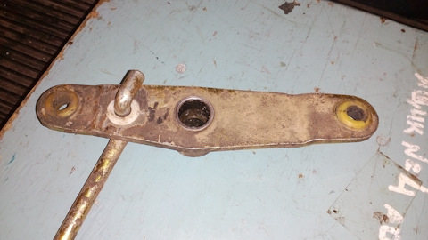

Всем привет. Пока ждал з/ч поменял топливный фильтр, и заменил заднюю направляющую штока кулисы КПП . Покупал набор, из всего набора поставил только пластик штока. Новый дубовый, пришлось 15 минут держать в теплом потоке воздуха, который давала тепловая пушка. Раньше первую приходилось включать через вторую. Счас красота, все четко

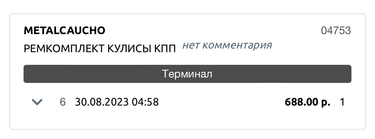

Запчасти на фото: 04753

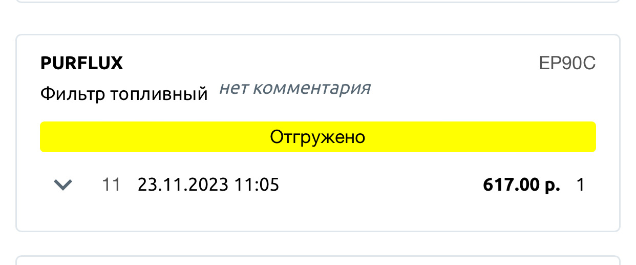

Запчасти на фото: EP90C

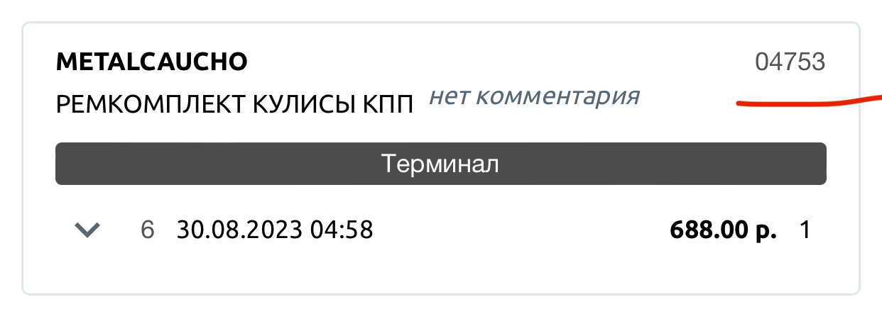

Какой артикул набора ?
Плохое качество набора, хотя на безрыбьи и рак рыба… Устанавливаются детали с трудом, при чрезмерном усилии может треснуть.
Хорошо что до установки попался пост, где было все четко описано. Все нужно нагреть и не важно в горячей воде, в потоке горячего воздуха. Что я и сделал. Плюс забил смазкой. Все встало идеально. Когда остыл пластик- надежно зафиксировал, без зазоров
