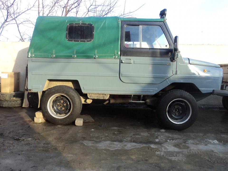

Купил диски от форд пробы р14 и резину Матадор 175-80. Вид стал на много лучше я доволен. Он стал на много выше. Теперь задумал сделать лифтинг своему любимцу.
всё норм. не слушай их. вылет сильно бошльшой а это нагрузка на подшипники кр и шкворня. а так всё отлично.
Пацаны, у меня подвеска и ходовая новенькая, но когда у меня возникнет проблема с шкворнями то есть у меня грандеозный замысел переделать их на подшипнек с хрестовины газона.

Написано же форд проба!
От какого форда диски? Встали как родные?
дискы от форд проба, встали как по эаводу
в отношении шкворней, могу посоветовать одного человека, делает шариковые — хорошего качества!
Гриша или феникс?
хорошо смотрится, не забудь поменять в КР шестерни на более высокое число, потому как родные слабоваты!
да и шкворня
Я как раз это задумал!Потом выложу фото!
друг, ты то такое поясняешь, подшипники нужно менять и это факт!
Но не сразу. С таким вылетом большая нагрузка на них рано или позжно пошабашут а если и посадочные вместо с ними то это беда.
