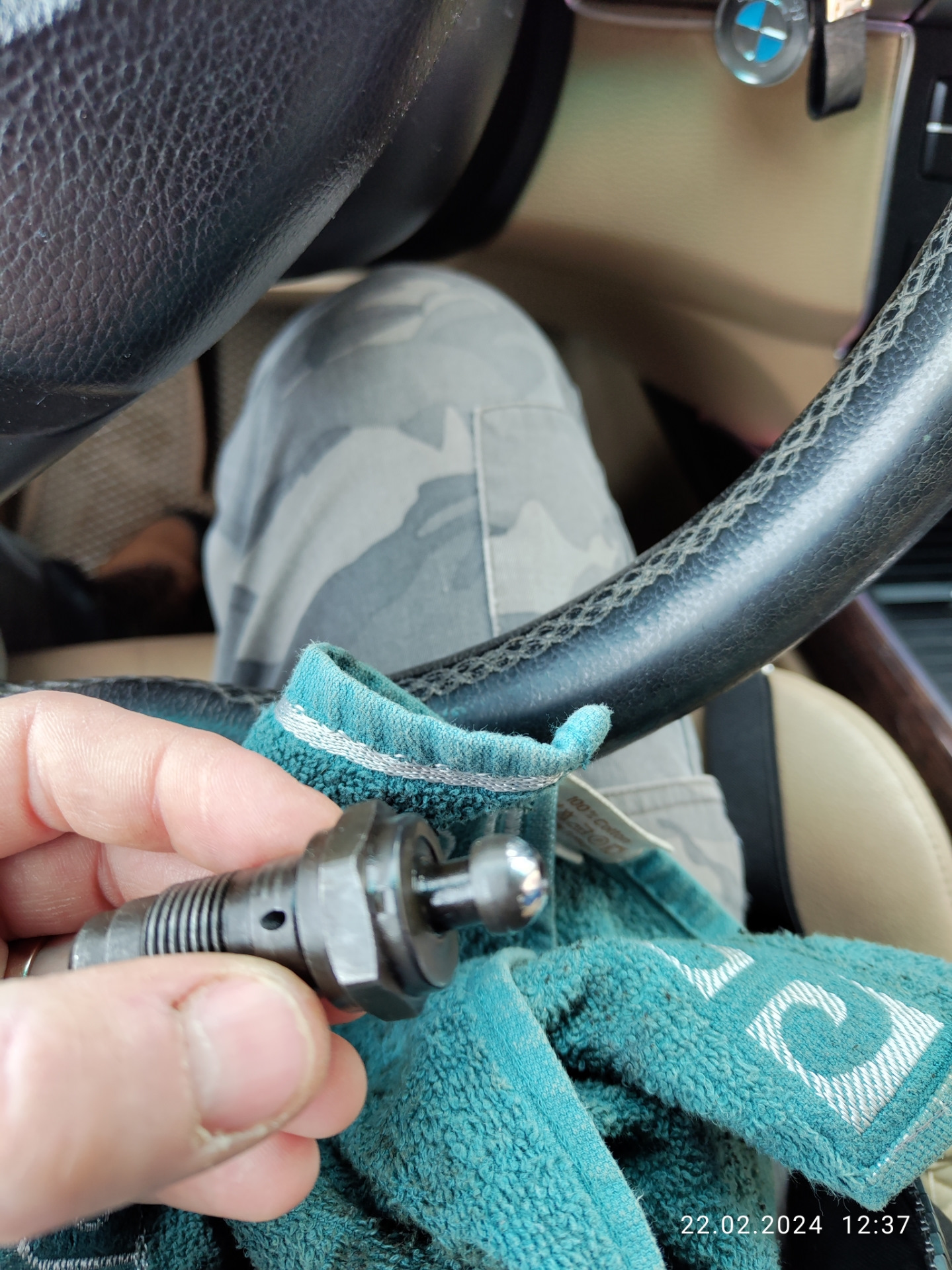

Вообщем, гидрик заклинил и, как результат, конец рокера и распредвала.
Поехал, купил распредвал, рокера 214, привёз. Бах, рокера не те. У меня от классики. Мда. Поехал, взял нужные. Искал чугун. Нашёл. Собираем
Запчасти на фото: 21011007116

Гидрики если старые обязательно разбирать и промывать, там срача бывает полно поэтому и не работают. Ставить лучше без стопорных шайб вверху, удобно контролировать работоспособность после затяжки, шайбы там роли не играют ни какой.
В рампе колечки менять.
"Очки" внимательно осматривать бывают трещинки и износ то надо подшлифовать что бы масло не травило, и давление держало.
Вобщем нюансов там хватает, и только коплексный подход гарантирует результат.
Всё это сам давно проходил и делал.
Да, это всё делали, промыли, рампу смотрели
Болты рулят, а то я кручу и неочень когда гидрики залипают)
Работает все?
Дособираем
Гидрики старого образца. Они заводские нормально не работали, а найти сейчас хорошие среди кооперативгых вообще квест.
Такие правда лучше на болты заменить.
На болты, пока искал рокера, мелькнула мысль о замене, но не нашёл пружины и шайбы. Машина нужна сегодня, поэтому решено собрать на гидрики. Из 3 комплектов собрали один, просмотрели, будем ставить. Думаю, что всё будет ок
Правильно сделали. Для продажи лучше всё по заводу восстановить, что б меньше вопросов было)
