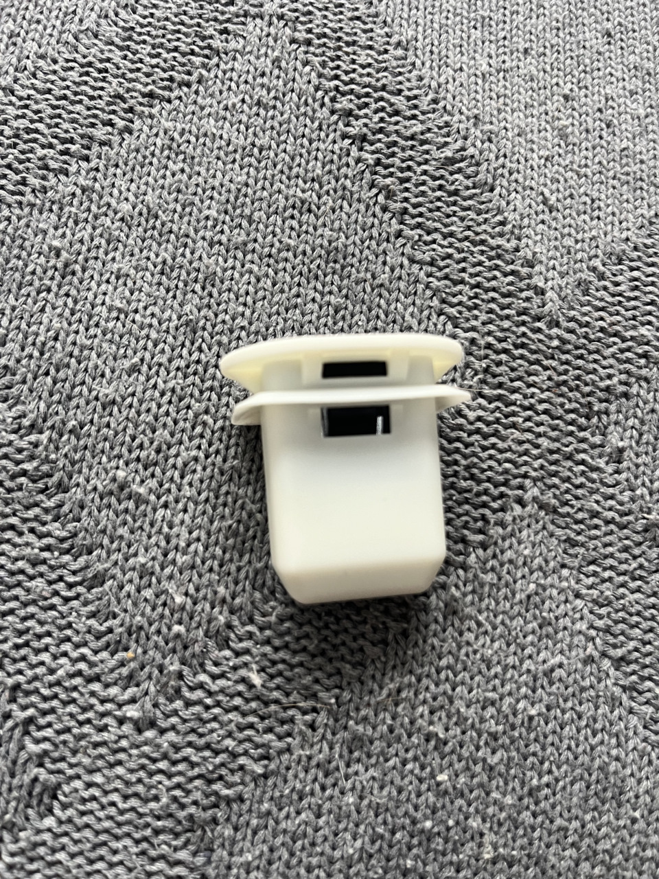

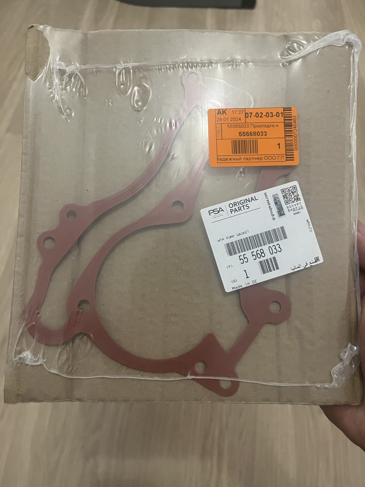

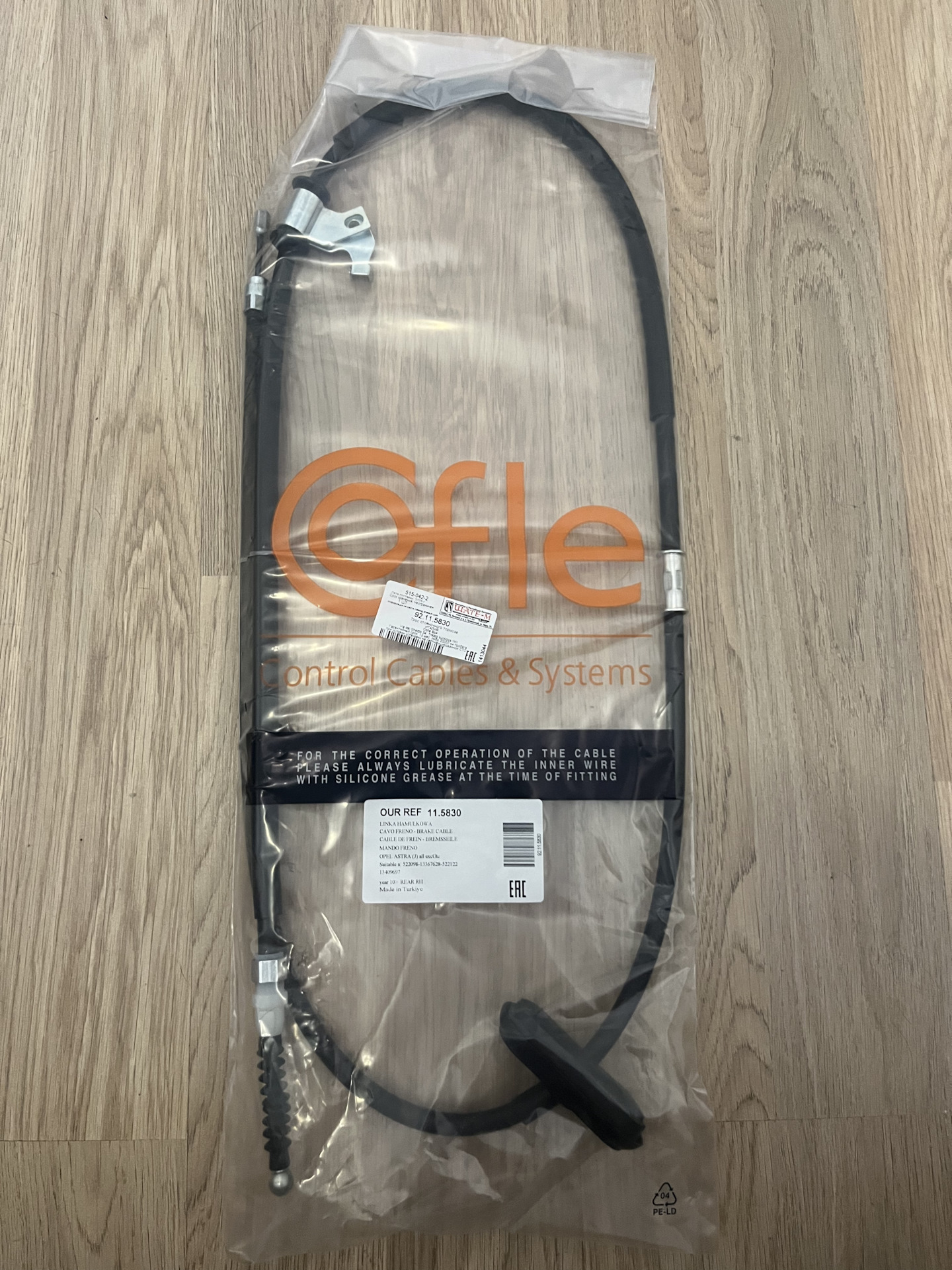

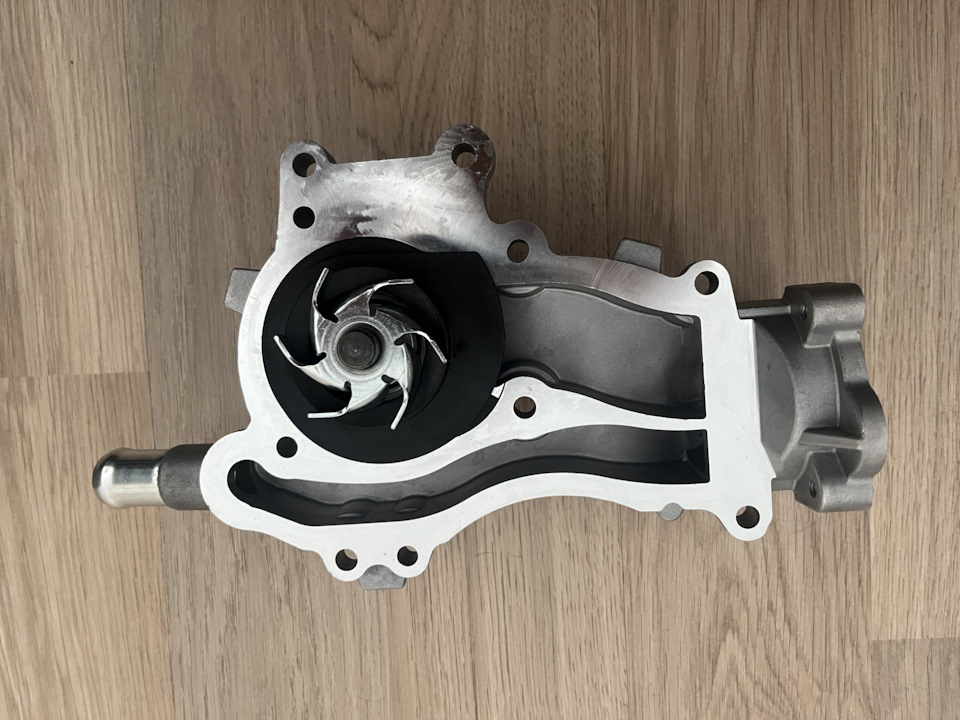

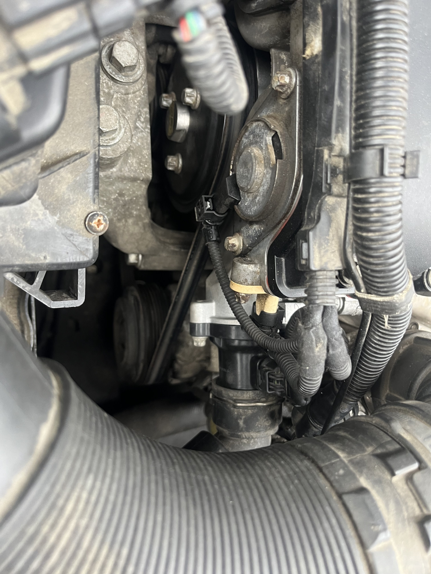

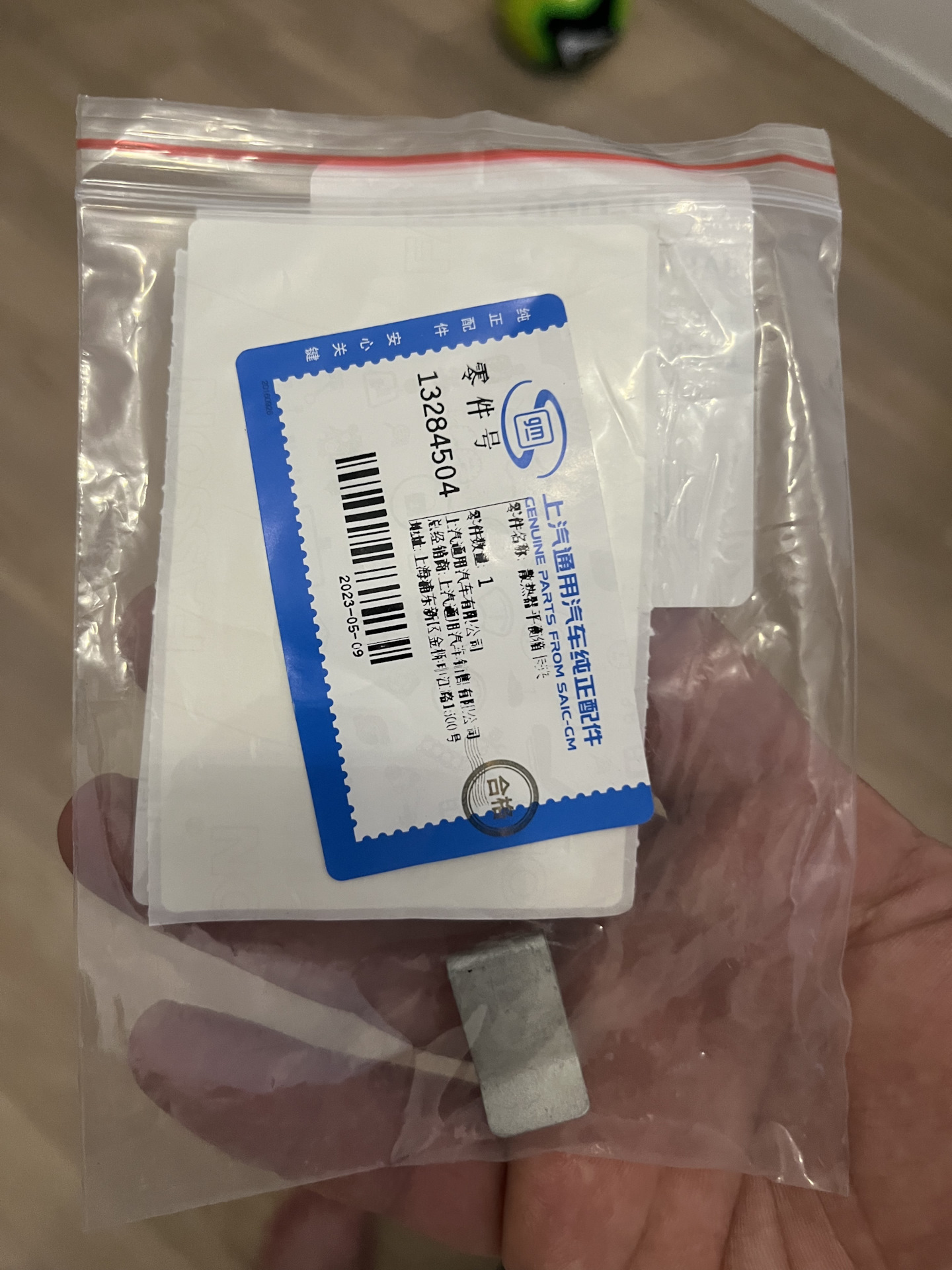

Давно ничего не писал, тк все было стандартно от ТО до ТО и вот, в один прекрасный момент начала прыгать температура от 79 до 90 градусов (на ходу), путем исключений, совместно с более прошаренными умами пришли к мнению, что заклинило термостат. Так же заметил, что куда-то ушло пол бочка ож. Особо течей видно не было, поэтому решил заменить почти все по системе (давно хотел перелопатить там все, но откладывал). Кстати, как оказалось термостат просто развалился. Ниже прикреплю все фото с номерами запчастей, вдруг кому-то пригодится в ближайшее время. Плюс перестал держать ручник, решил поменять сразу два тросика, чтоб в ближайшее время не мучаться. По салону сломалась клипса, заднего сиденья, заказал, поменял сразу обе.

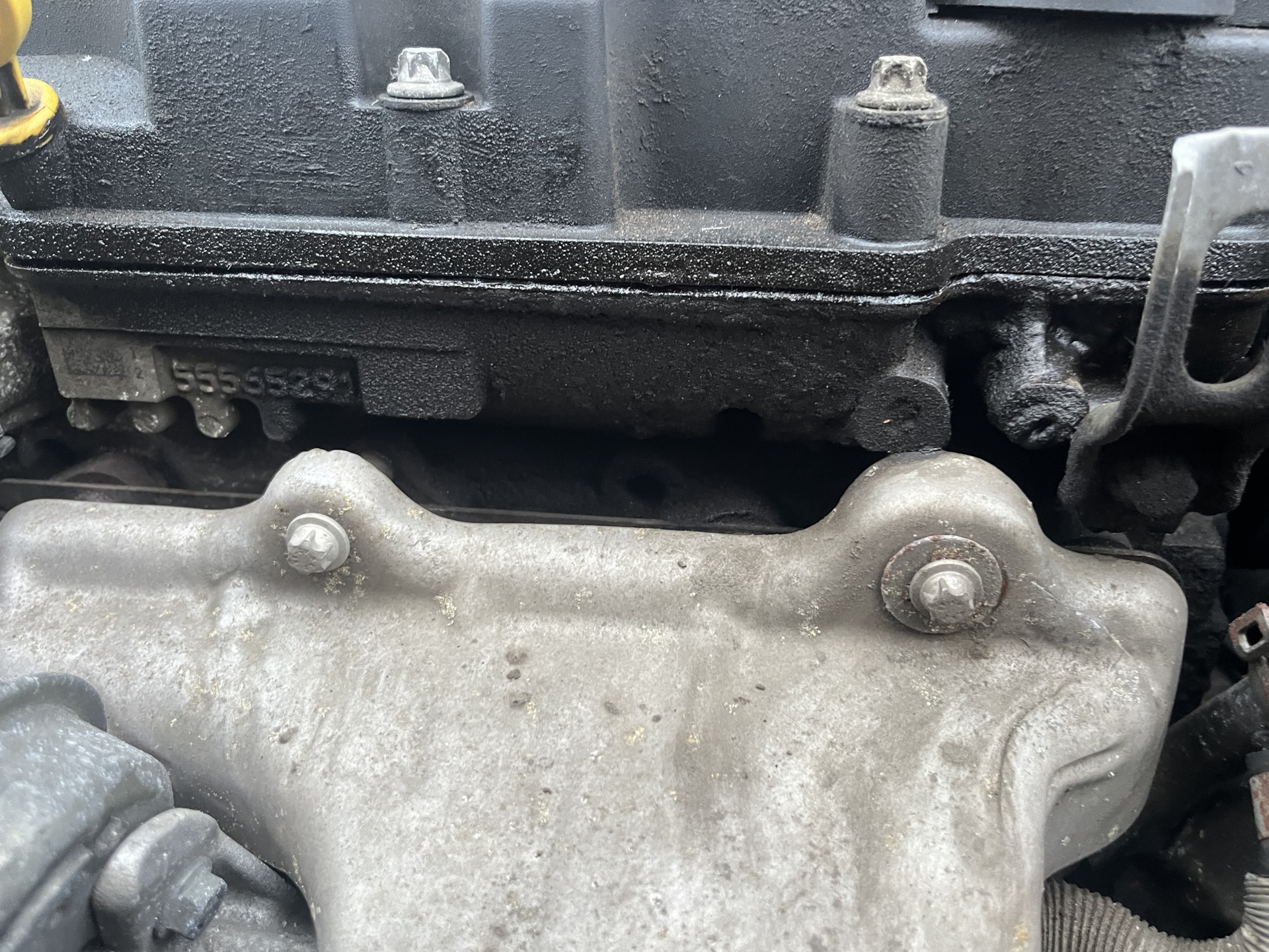

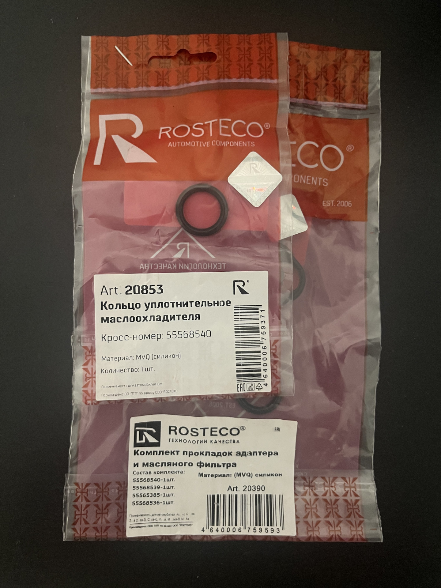

И плюс ко всему после морозов очень сильно начало давить масло из-под клапанной крышки, заказал rosteco, мастер сказал, что лучше брать оригу, на что я ответил, мол это временная мера, все равно собираюсь покупать клапанную крышку, но как временная мера это идеально.

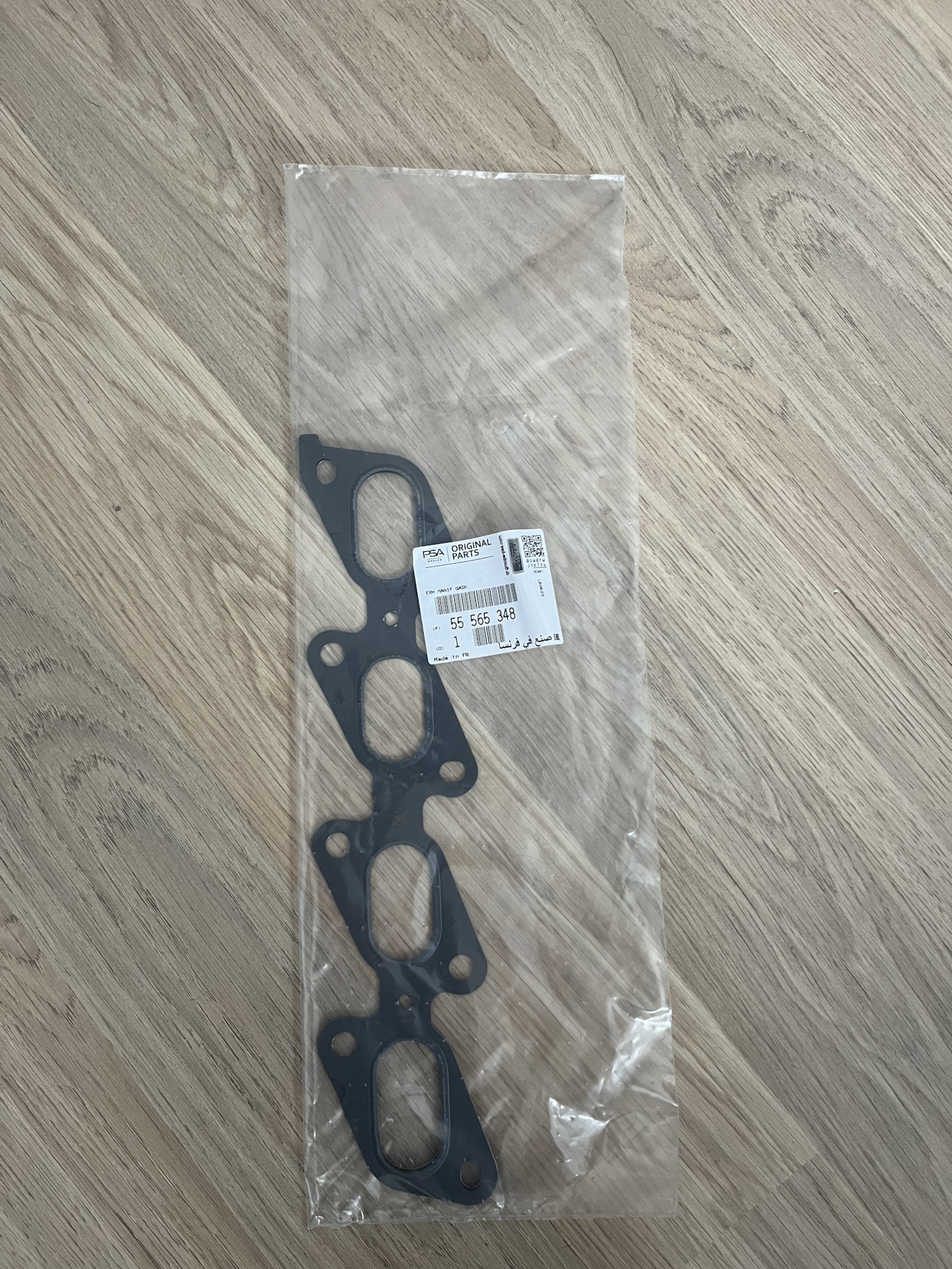

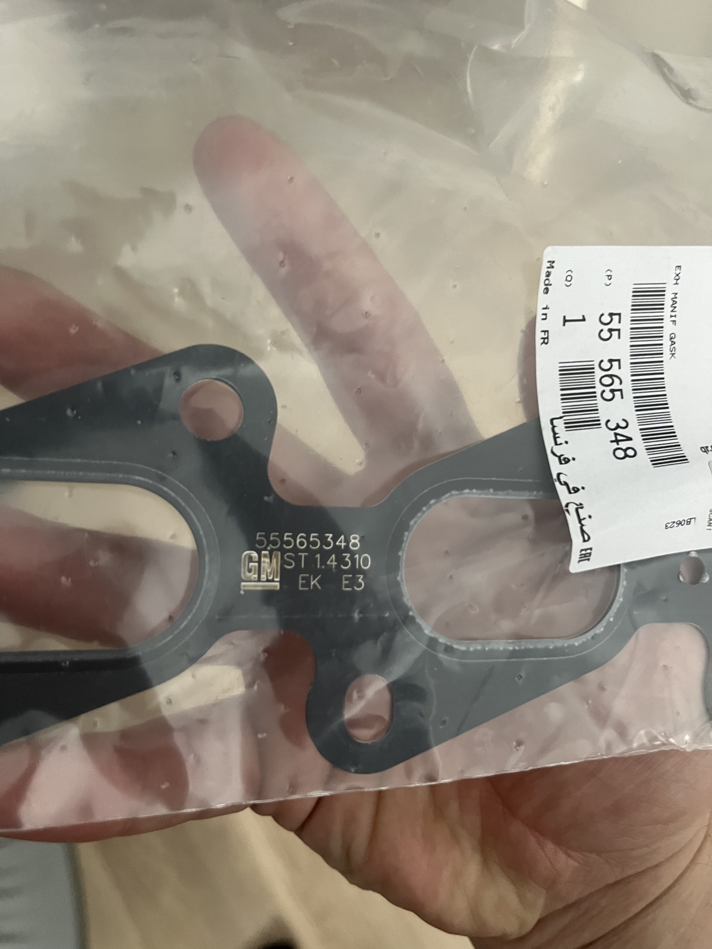

Еще решил поменять прокладки теплообменника, купил набор rosteco, кстати говоря, при замене прокладок теплообменника, снимают выпуск, поэтому понадобится еще и прокладка выпускного коллектора.
