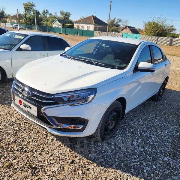

В этой записи у меня появился посторонний шум при движении задним ходом. Сейчас пишу этот текст больше для себя и дальнейшего развития событий, заодно и с вами делюсь опытом. Напомню я 05.02.2024 я ездил на выполнение предписаний завода, после чего я стал замечать некий звук при движении. Я списал это на задевание колесами налипшего льда под подкрылками, потом в гараже стало интересно и я вывешивал оба колеса и крутил, пытаясь найти звук. Поняв, что это не лед, а что-то серьезное я начал консультироваться с друзьями механиками, читал форумы и кучу всяких постов про судебные практики. Наконец проконсультировался с юристом и подготовил пакет с претензиями. Затем решил уточнить на оф. сайте ВАЗа, написав вопрос, возможно ли, что при проведении тех.мойки, мойщики при перегоне автомобиля неправильно включили КПП, сославшись на п.3.7 руководства по эксплуатации. Также задал вопрос, про оплату мойки при гарантийном обслуживании. В итоге мой вопрос расценили как жалобу, дали люлей дилеру, хотя я этого и не хотел. Но получилось, как получилось. Далее на меня вышел дилер и пригласил на диагностику.

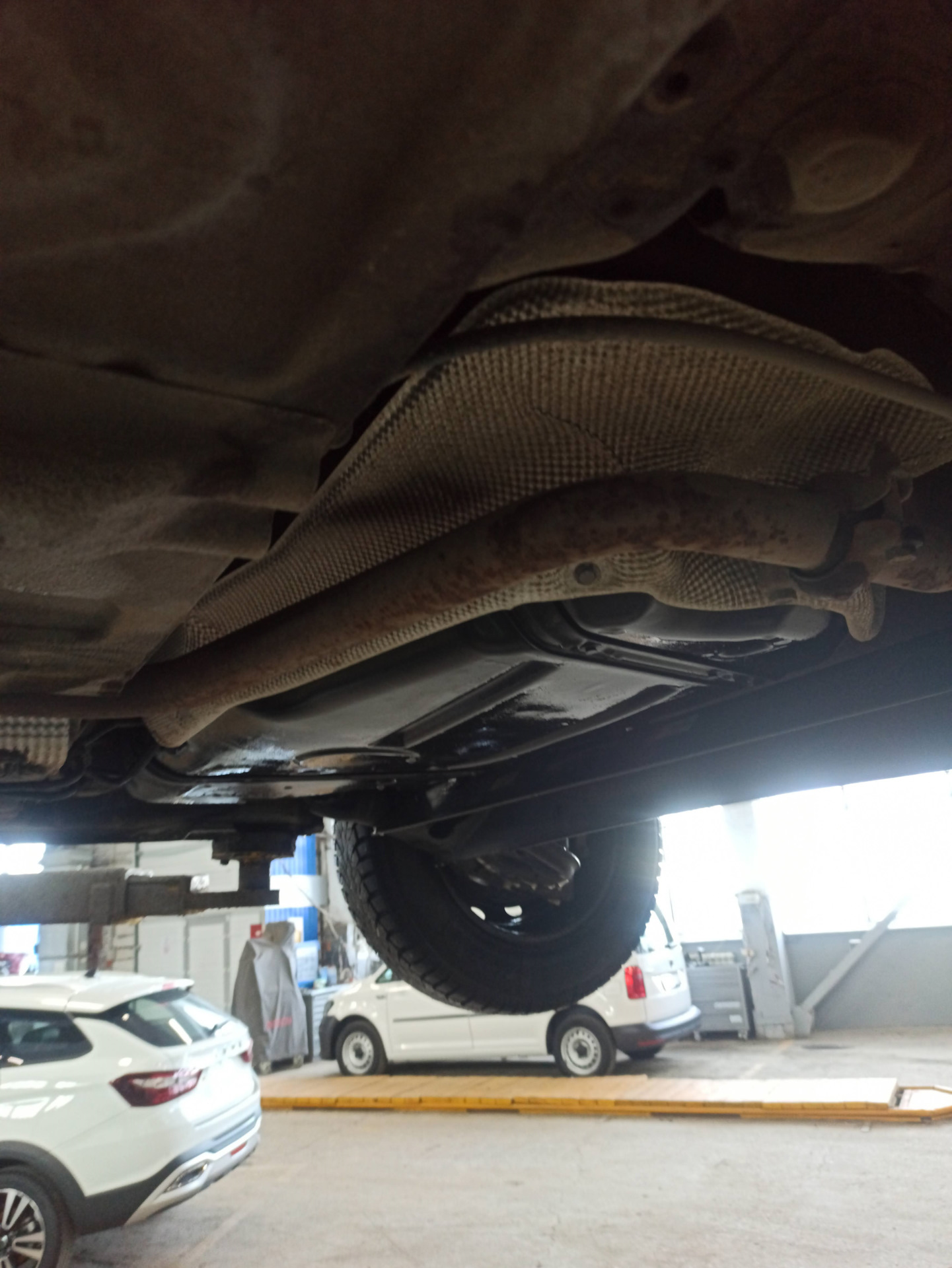

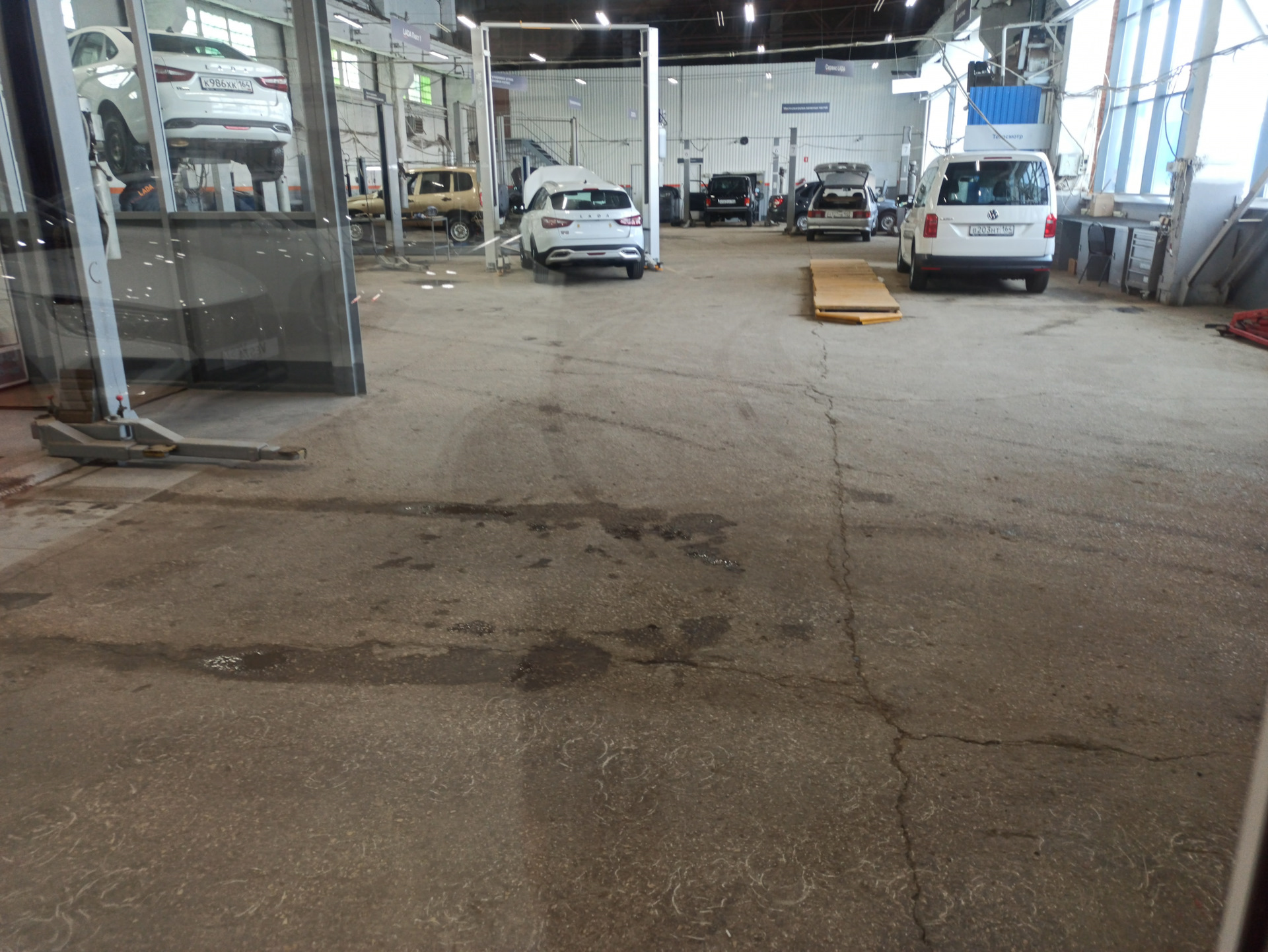

21.02.2024 приехав на диагностику, начали с инженером по гарантии общаться, рассказал ситуацию, прокатил его. Звук он услышал и загнал авто на подъемник. Машину я сам помыл на самомойке предварительно. Машину подняли, и три лица начали что-то смотреть. Потом выходит инженер по гарантии, дает мне сигнальный жилет и зовет с собой. Я думаю, наверное с ходу скажет, что у вас резина 195/65 и это отказ от гарантии. Идем, показывает мне на сдвинутый стабилизатор и с уверенностью говорит, что это 90% стабилизатор виноват. А он реально смещен был, сместился с самого начала эксплуатации, я это знал и хотел по сухому ехать на его замену по гарантии, он мне особо не докучал, только брякал на ухабах. Я решил сказать им, а не может ли это быть шестярня заднего хода? На что мне ответили, что это не она и посмотрели как на дурочка. Ну думаю ладно, вы же "специалисты". Инженер по гарантии, решает поставить стаб на место, говорит механику что надо поправить, тот берет монтажку и ловким движением правит стаб. Прям как мануальный терапевт. Спускают авто и говорят мне проехаться по цеху. Я без особого оптимизма сажусь и начинаю маневры по цеху, включаю заднюю еду и на весь огромный цех слышен треск (тр-тр-тр-тр). Уверенность "специалистов" плавно угасала, и на их лицах появилась тоска. Я проехался еще пару раз для уверенности и инженер по гарантии пошел за фотокамерой. Записали видео и сказали отправят его на завод. Затем мне сказали, что говорят всем в подобных случаях. В будущем будет дефектовка КПП, со снятие и разбором, если окажется, что сломана шестерня задней передачи, то это не гарантия. И все манипуляции с дефектовкой за мой счет. Если что-то другое то это гарантия. Мало что я из этого понял. Затем я попросил сопроводить меня к руководителю дилерского центра. В кабинете меня встретил директор и еще какая-то женщина, по все видимости местный юрист. Вкратце рассказал свой рассказ и свою точку зрения, а также дал понять, что я пойду до конца, имею ввиду суд, но при этом сказал, что пришел по мирному. В ответ услышал некую претензию, о том что зачем я жалуюсь на горячую линию, без разбирательств. Я сказал, что перестраховался, так как ожидал услышать отказ от гарантии с ходу. Поэтому приехал с претензией, претензию дал почитать их юристу, но оставлять не стал, так как еще предстоит дефектовка. Разговор с директором дилерского центра длился около 25 минут, я услышал от него, что он ИП, что он ни при чем, что он сам устанавливает правила по тех мойке и зарабатывает на этом деньги, также что заводу сейчас трудно с импортозамещением, куча всего неинтересного. Я в ответ говорил свои доводы, что авто я приобрел, чтобы ездить а не с вами сейчас выяснять отношения, и деньги я отдал не маленькие. В общем старался не ругаться, а приводить доводы. Но мне кажется мы не поняли друг друга))) После разговора, осталось некое напряжение с обоих сторон. Назначили дефектовку на 12.03.2024 под видеозапись. Я же в свою очередь начал искать независимого эксперта, а также назначил встречу с адвокатом. Едем дальше…
