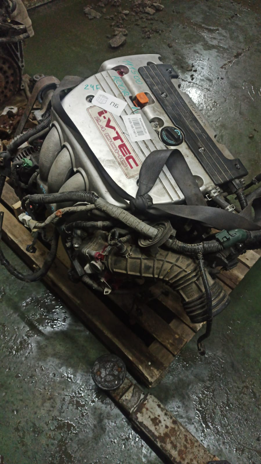

1. K24A 200л.с. с jdm 7 аккорда, пробег около 100 т.км. — 100т.р

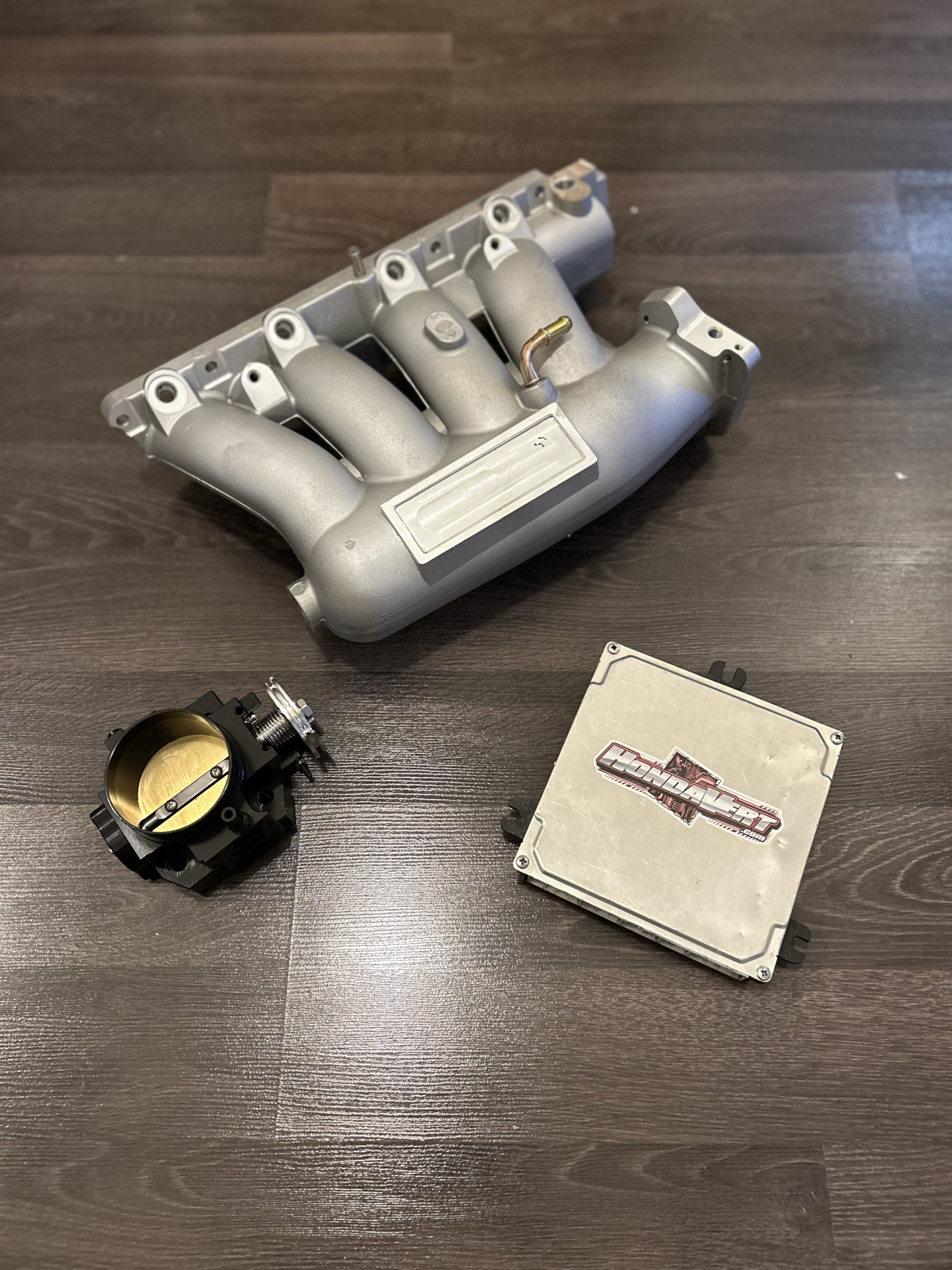

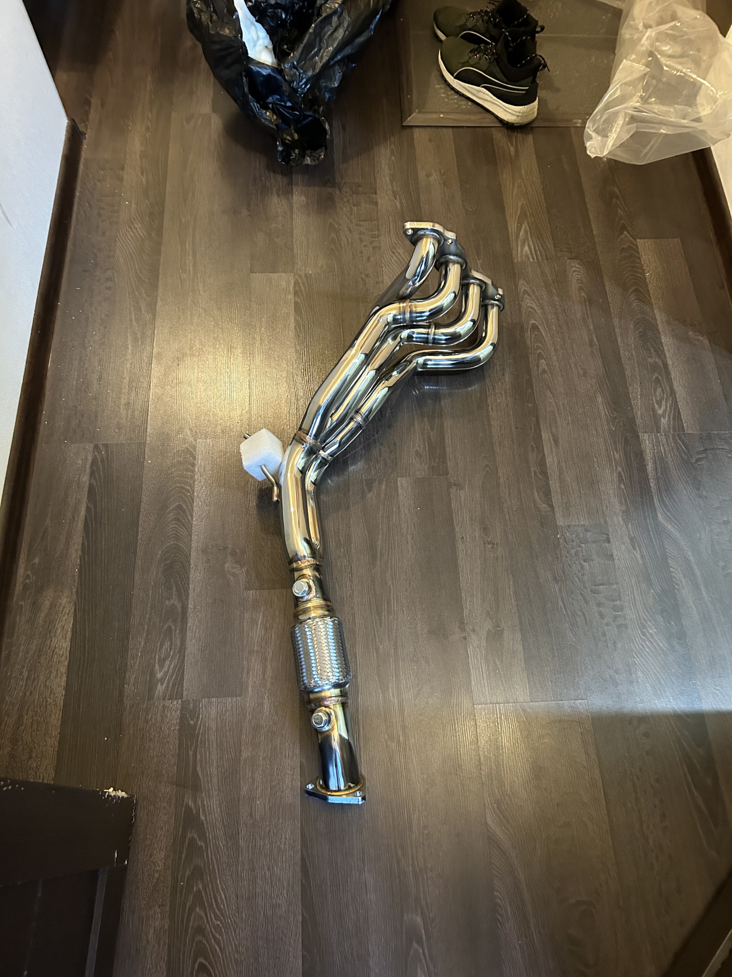

2. Выпускной коллектор ajs civic ep3 type r — 18 т.р. + доставка
3. Копия впускного коллектора skunk2 с али — 6 т.р. + доставка
3. Дроссель 70мм с али — 4т.р. + доставка
4. Мозг acura rsx рестайл с hondavert precan(ktuner) 35 т.р. + доставка

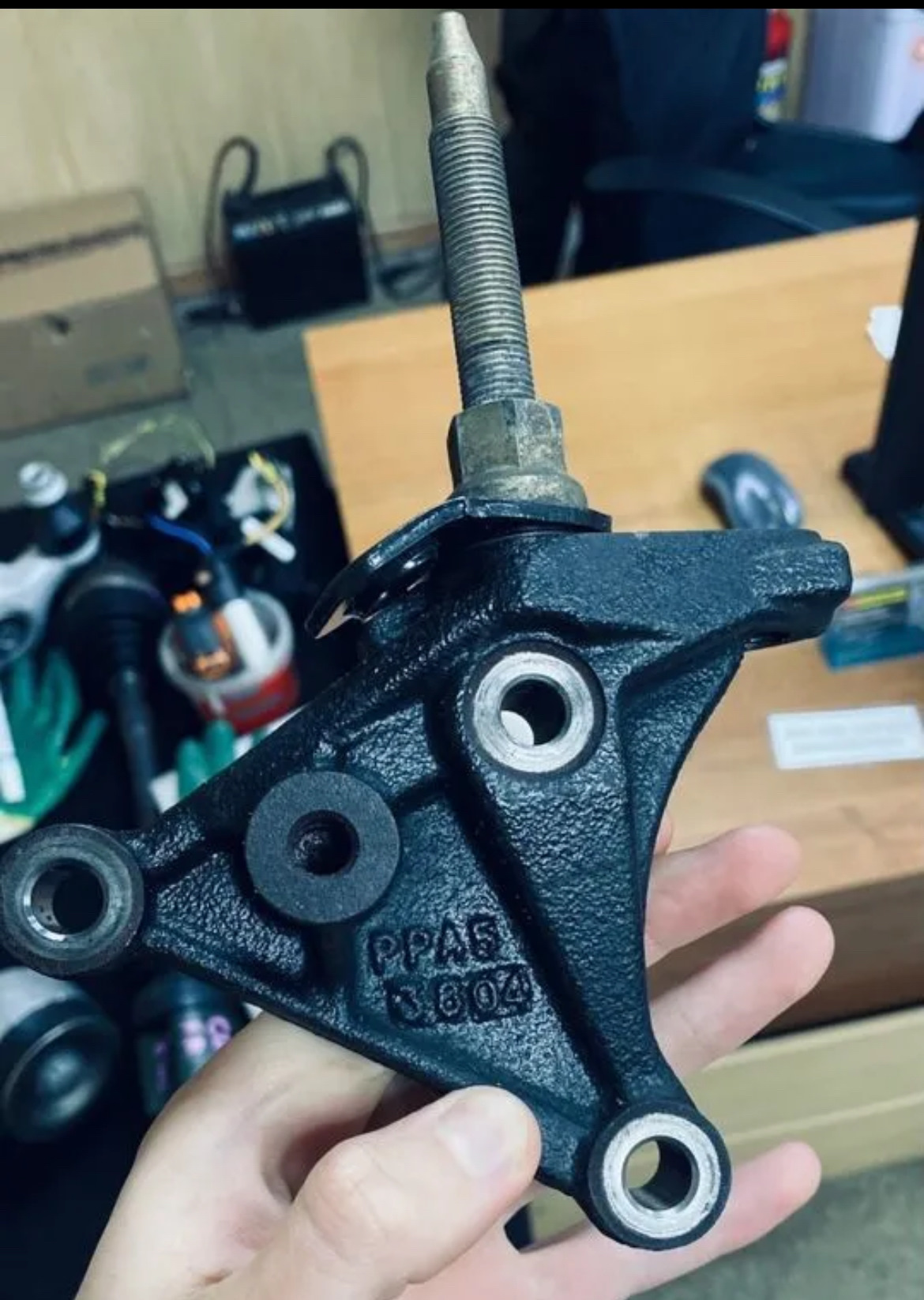

7. Кронштейн с 2.4 honda cr-v 11910PPA000 (лучше искать заранее, оказалось что не особо распространенная запчасть) — 2,5 т.р.

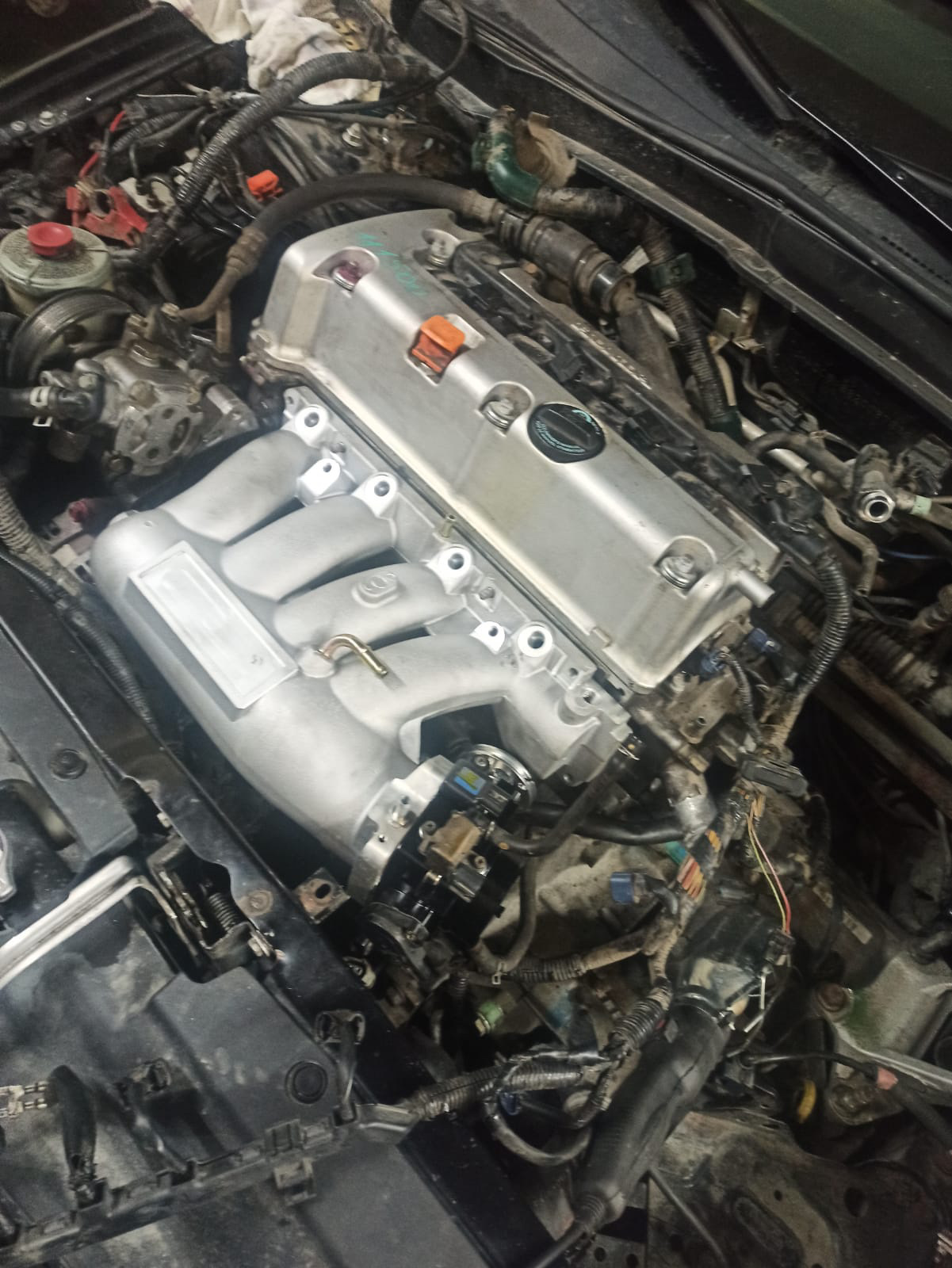

Фоток работы нет, делали ребята в сервисе, я лишь закупал запчасти и говорил что хочу. А отвлекать от работы не хотелось.

Все навесное переехало со старого мотора, кроме генератора и компрессора кондея.
Со всем навесным теперь нужен ремень 7pk1760
Из датчиков обязательно нужно перенести со старого мотора датчик коленвала, иначе мозг его просто не увидит. Все остальные датчики вроде остались с k24.
Старый кондей вклинил, решили оставить контрактный, т.к. уже давно мечаю ездить в жару в прохладе. Надеюсь летом удастся это ощутить)
По виду кондиционеры похожи, но у аккордовского отверстия для трубок под более крутым углом. Трубки переварили и обжали. Зато теперь гораздо легче будет искать замену, если этот компрессор помрет.

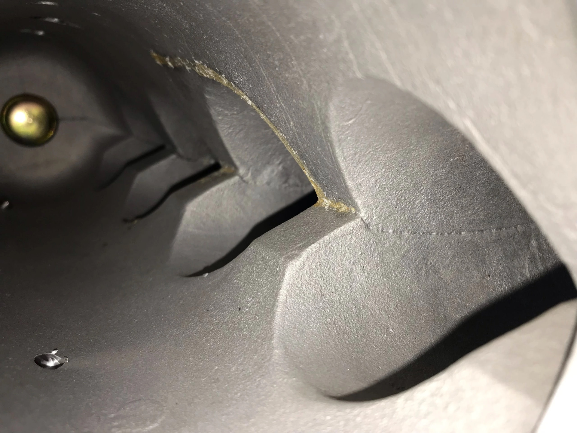

Впускной коллектор подходит лишь как заготовка, обязательно нужно портировать и варить патрубки вместо тех, что в комплекте.
С дросселем 70мм тоже есть свои приколы, сам по себе он сделан добротно, все встает на свои места. Большой недостаток — это трубка клапана холостого хода внизу слишком близко к дросселю, из-за чего патрубок налазит только без хомута. Этих дросселей с али, я так понял несколько видов и в каждом свои нюансы. Из-за дросселя пока лишился круиз контроля, не к чему цеплять тросик, надо что то с этим придумать, либо буду искать type r дроссель.

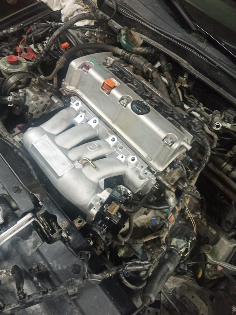

После того как мотор поставили, удалось его запустить на сток мозге, а значит настало время следующего этапа — нужно установить тюненый мозг и сварить выхлоп.

кстати, а чем хорош впускной?
Это по идее аналог RBC коллектора, но не за конь цену. Стоит недорого, только довести до нормального состояния надо
Такой же внутри?)))
