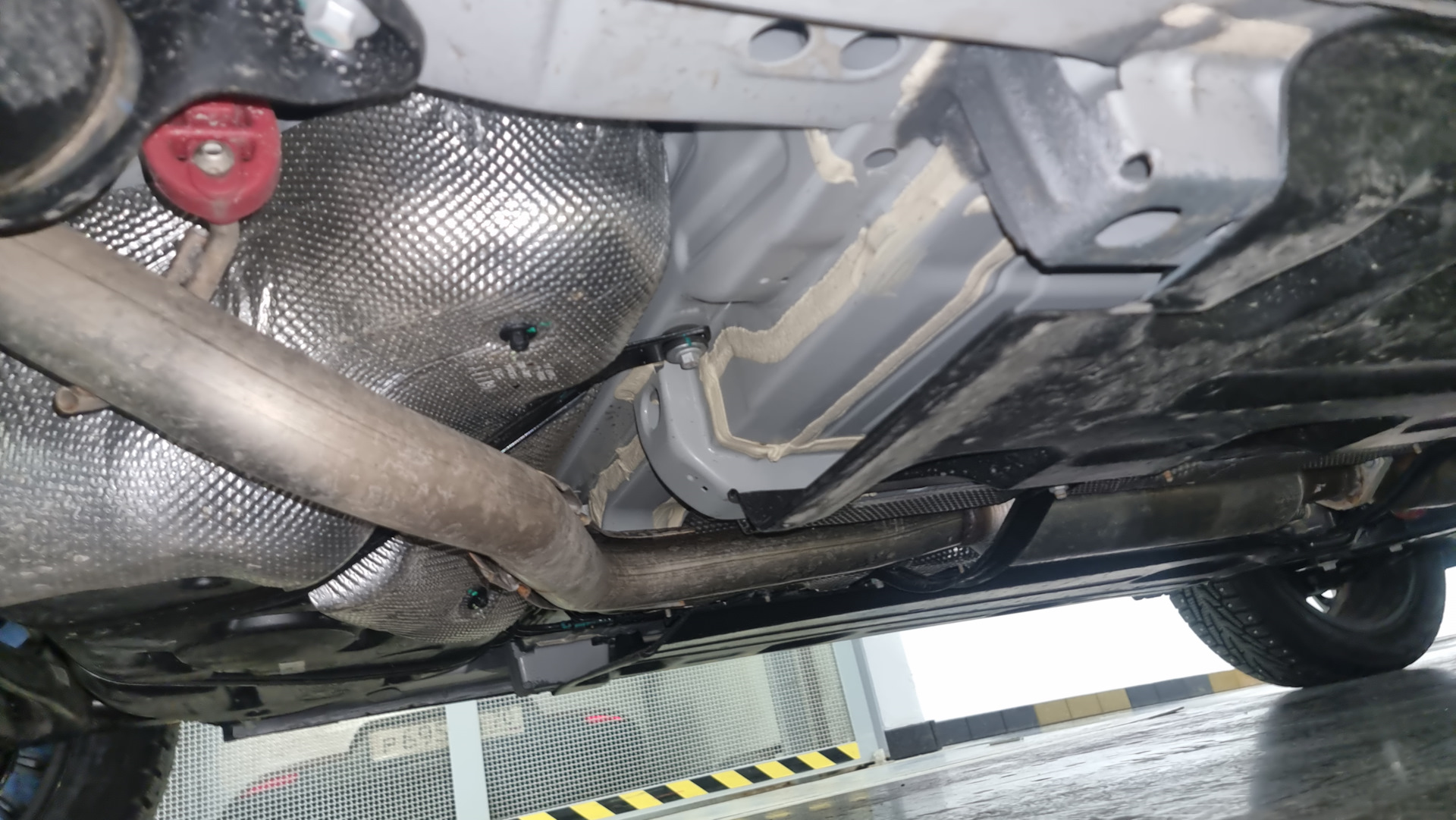

Днище на многих машинах не оцинковано или частично оцинковано, все остальное — это катофорез и заводская антикоррозийная обработка с промазкой сварных швов герметиком. Оцинковке подвергаются в основном пороги, двери, капот, крылья и силовые элементы (лонжероны, стаканы). У кулрея на днище есть частичная оцинковка в передней части и то местами, а так катафорез и заводская обработка (на YouTube есть видео от энергетика, где он проверял цинк прибором, в т.ч. на днище). В остальном кулрей оцинкован кроме крыши и капота (в рестайлинге капот оцинкован). Если паритесь из за обработки днище, то сделайте антикоррозионную обработку днища с арками и скрытыми полостями и можно не думать о проблеме.

Вы путаете оцинковку и антикоррозийное покрытие. На этом автомобиле не оцинкованы только капот и крыша.
А днище? У меня на других другой вид, где железо
Защита от внешнего воздействия, там где краска — нет слоя защиты
Я не буду подаваться в подробности, дам лишь от себя совет — если машину берёшь на долго, делай антикор по хорошему везде и дно и скрытые полости
Так антикор, оцинковка или защита?
Вы о чем вообще?
Какая оцинковка? На днище её нет только двери пороги и крылья снаружи…
Вот это и удивительно… Первый раз вижу отсутствие важного покрытия
А на каких авто она была?
Если заглянуть, увидишь там не ровную краску и рефленый слой — это и есть тот замыц защитрый слой
