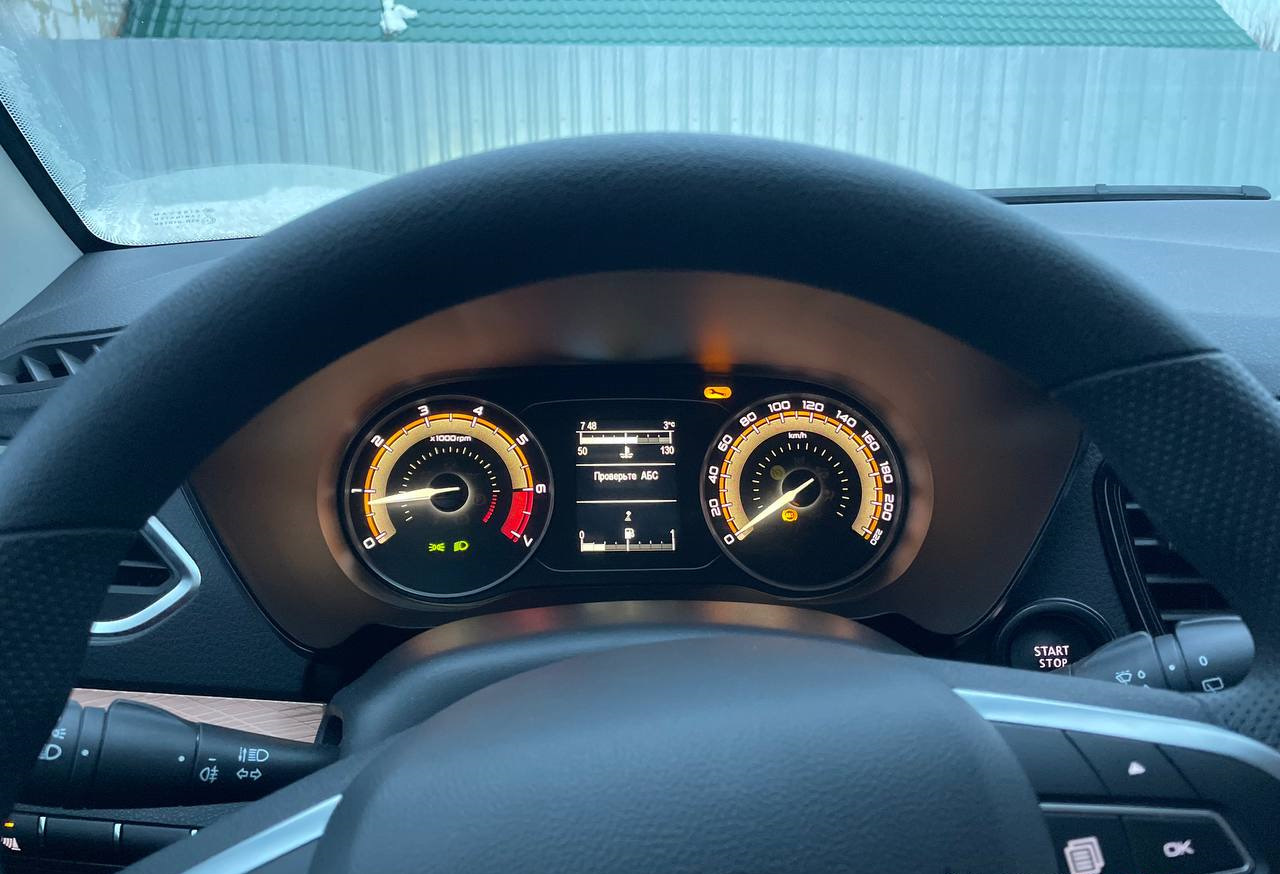

И так, 25.01.24 с женой поехали по делам за город, помыв предварительно машину и не доехав до места чуть-чуть, загорелась ошибка "Проверьте АБС" и Ключик.
Позвонив дилеру "ПремьеКар" по адресу г.Саратов, ул.Верхняя д.17 к.2, мне дали знать что очередь на месяц вперед и срочно принять не смогут, езжайте так — так и сделал, деваться некуда машина нужна.
02.02.24 приехав на работу и закрыл машину, вернувшись не смог ее запустить, кнопка подсвечивалась но не реагировала. Что только не пробовал:
— снимал клему;
— пробовал закрывать и открывать;
— ключ в нишу устанавливал согласно инструкции…
В итоге спустя минут 50 на морозе и кстати во время звонка на горячую линию Lada получилось автомобиль запустить, алгоритм был следующий (как я понял):
— авто закрыл с ключа сигнализации и далее открыл;
— закрыл и открыл с штатного ключа;
— положил ключ в нишу;
Вуаля, автомобиль запустился будто ничего и не было. Да и почему так произошло, думаю что уходя я закрыл машину с ключа сигнализации, а открывал уже штатным и видимо произошёл рассинхрон.

1. Не работает АБС;
2. Аварийка включается и не отключается при торможении на скорости свыше 55 км/ч;

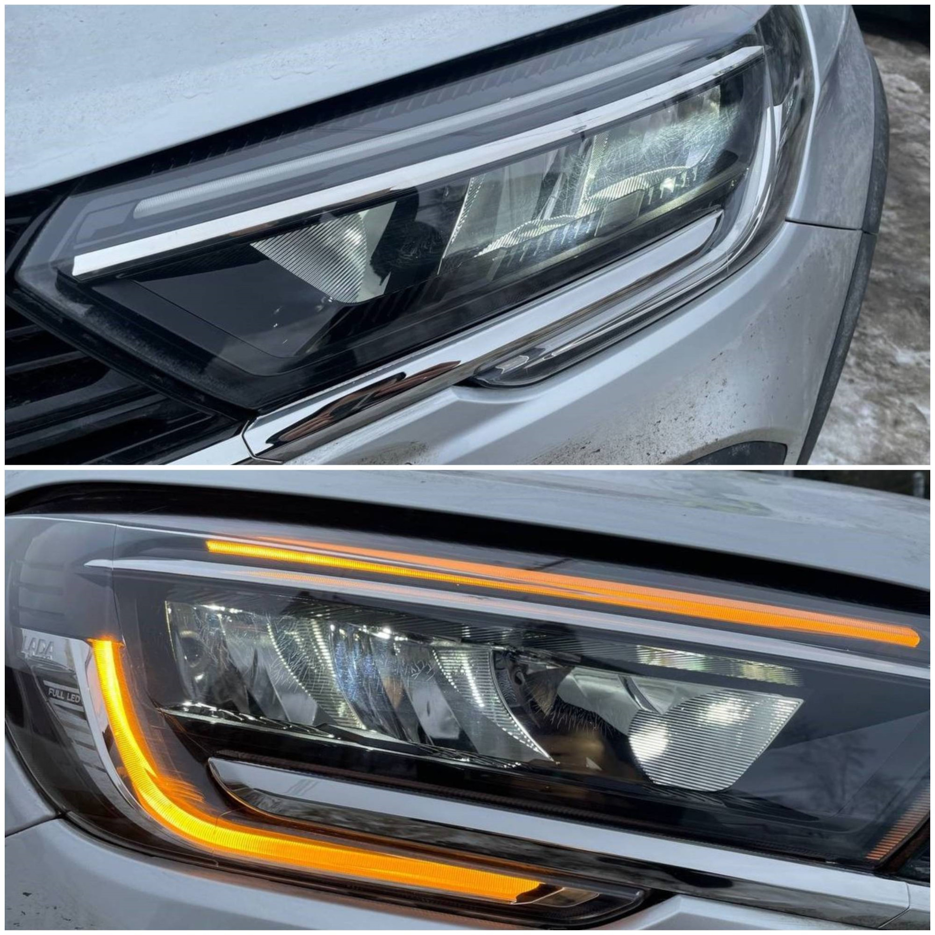

6. Микротрещины на обеих передних фарах;

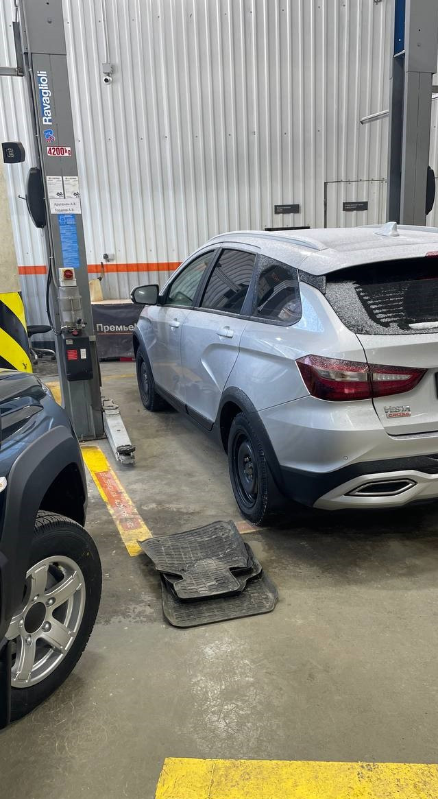

08.02.24 уже был на работе и в 17:30 мне позвонил главный инженер из дилера, сообщил что АБС повреждено механически, не гарантийный случай. Соответственно пункты 1, 2, 3 взаимосвязаны. Сумму назвали мне замены АБС в 5717 рублей, кстати АБС датчики стоят фирмы BOSH.
09.02.24 повторно позвонили и уточнили, буду ли я менять АБС или нет. Сообщил что-бы по претензии проводили дальше полную проверку, АБС пока не меняем.
15.02.24 позвонил уже руководитель клиентского обслуживания "ПремьеКар" и сообщила, что автомобиль готов.
На вопрос что с фарами, сказала что это не гарантия описала это так — При протирке фар тряпкой наэлектроризовалась фара и грязь/пыль что была внутри прилипла на стекло фары, почему не гарантия?! — Сообщила что это нарушение эксплуатации автомобиля — смешно, по сути тряпкой нельзя автомобиль протирать, только турбо-сушка, только хардкор — интересно что делать на трассе, буду искать турбо-сушку теперь 😂.
Кстати до сих пор не нашел этого в гарантийном талоне и руководстве по эксплуатации так же такого нет.
По всем пунктам в итоге не гарантия или просто нашли этому объяснения, кроме ключа.
Так же согласился на замену датчика АБС, т.к. нужна машина и не будет время искать датчик, менять его, к тому же там предписание висело на прошивку блока АБС. По срокам сообщили что 2 дня будут делать.
21.02.24 удалось приехать за автомобилем т.к. находился уже в городе.
Что по итогу сделали:
1. Заменили батарейки в ключах на новые (привез свои, Canon);
2. Прошили оба ключа;
3. Прошили блок кузовной электроники;
4. Прошили блок АБС;
5. Поменяли датчик АБС левый задний (за мой счет);

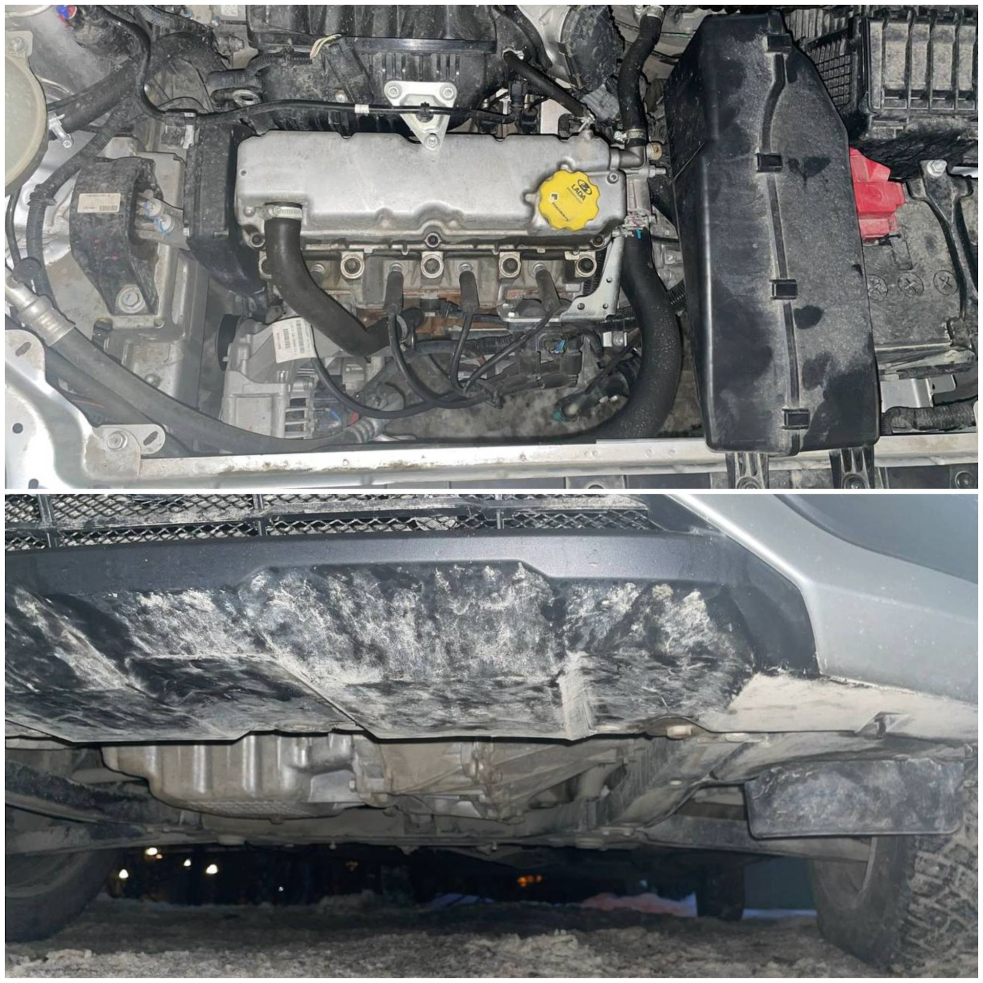

По приезду полез залить омывайку и обнаружил следующее ⬇
Ну тут думаю ясно, что дилер просто максимально — некомпетентный и недобросовестный. Позвонил сразу в дилер, хоть время и было 19:10 ответили на ресепшене и сказали что сервис уже не работает приезжайте завтра, а еще был такой вопрос — "Вы защиту просто забрать хотели бы или нужна установка?" 😆
