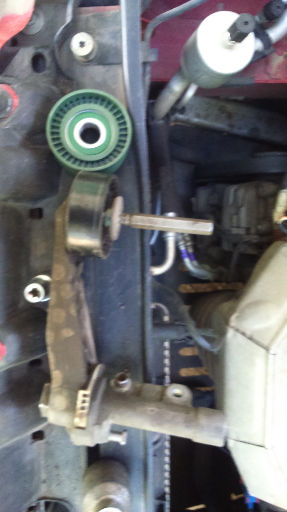

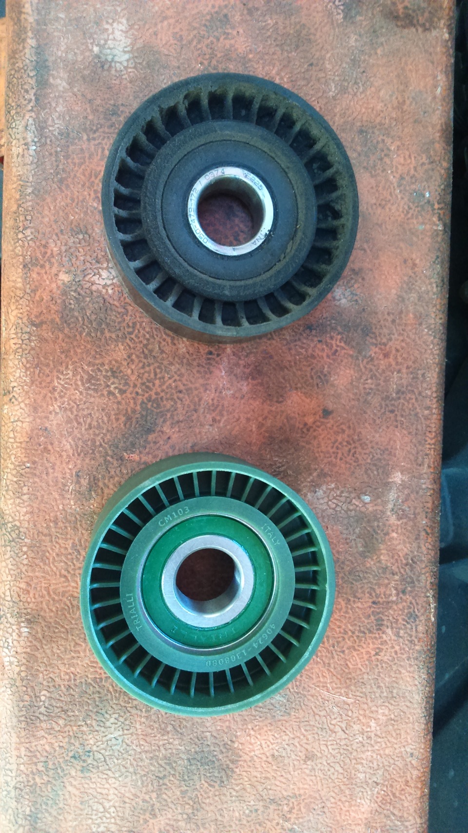

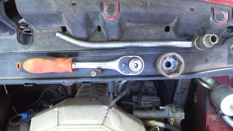

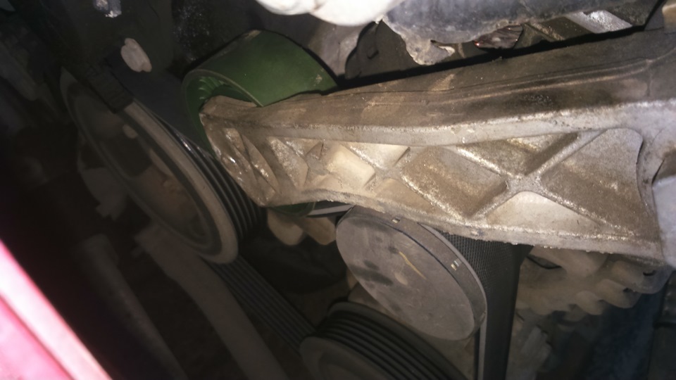

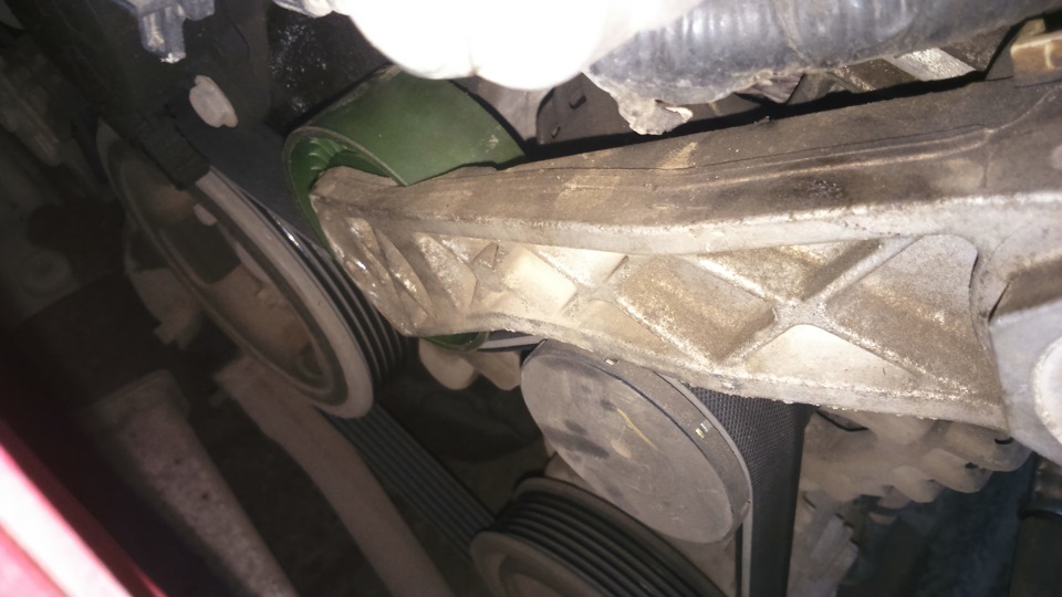

На предыдущем 307 тоже ставил ролик от газели только производство России, а этот Италии. Причина замены сильный люфт и шум. Для замены потребовалась головка на 32, шестигранник на 8, головка TORX на 11 . Меняется за 15 минут . Можно было и подешевле ролик купить производства России рублей за 100, такой я ставил себе на предыдущий пежо 307 .
Запчасти на фото: CM103

еще раз прочитал, не одного размера головок, шестигранников, добавь пожалуйста.
ОК допишу !Завтра посмотрю размер головки торкса и добавлю а так головка на 32 и шестиганник на 8
Про головку я знаю))) Аж сам от размера удивился) недавно ремень менял.

На фото можно рассмотреть номер ! Старый ролик у мена фирмы INA тоже не дорогой на нем есть номер но он в машине лежит . А ролик от газель в любом магазине автозапчасти есть.
Я спрашивал, сказали их 2 вида есть, вот в этом и загвоздка, на сколько у вас ролика хватило?
Я не первый хозяин этого пежо но пробег 99000 км стоит ролик фирмы INA походу не родной . Диаметр ролика можно на месте штангенциркулем замерить без проблем.
а какой нибудь артикул у него есть? Для заказа.
артикул E2P5981BTA фирмы BTA но он дороже
