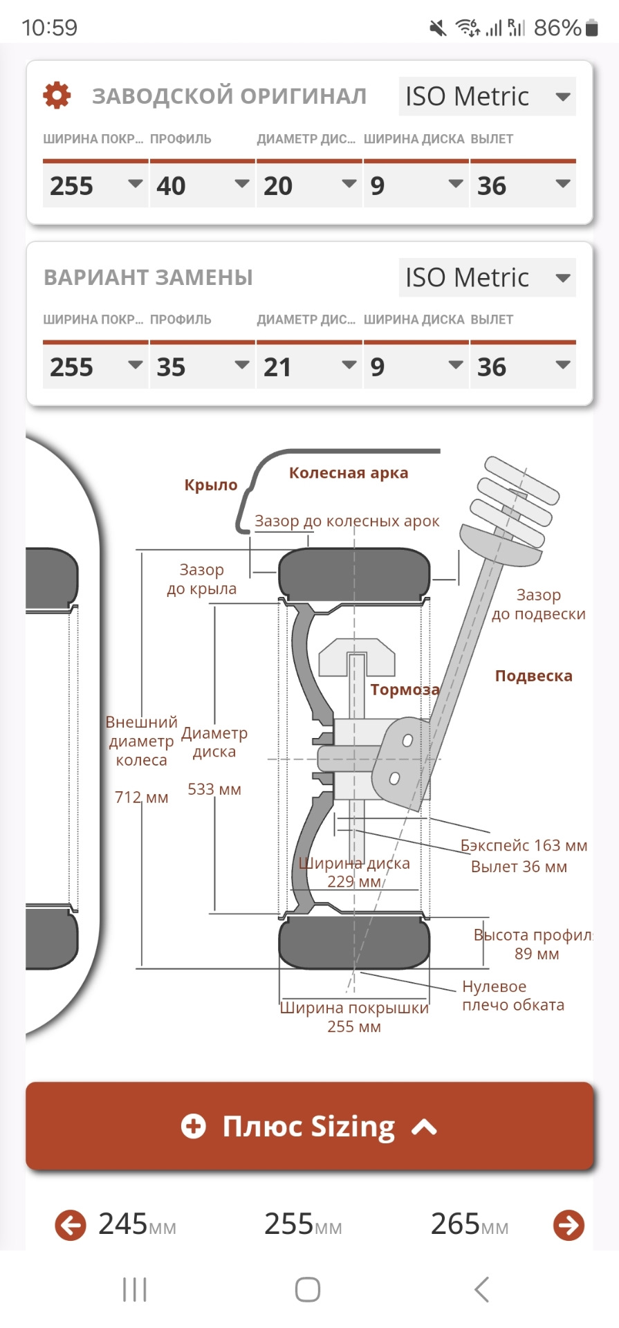

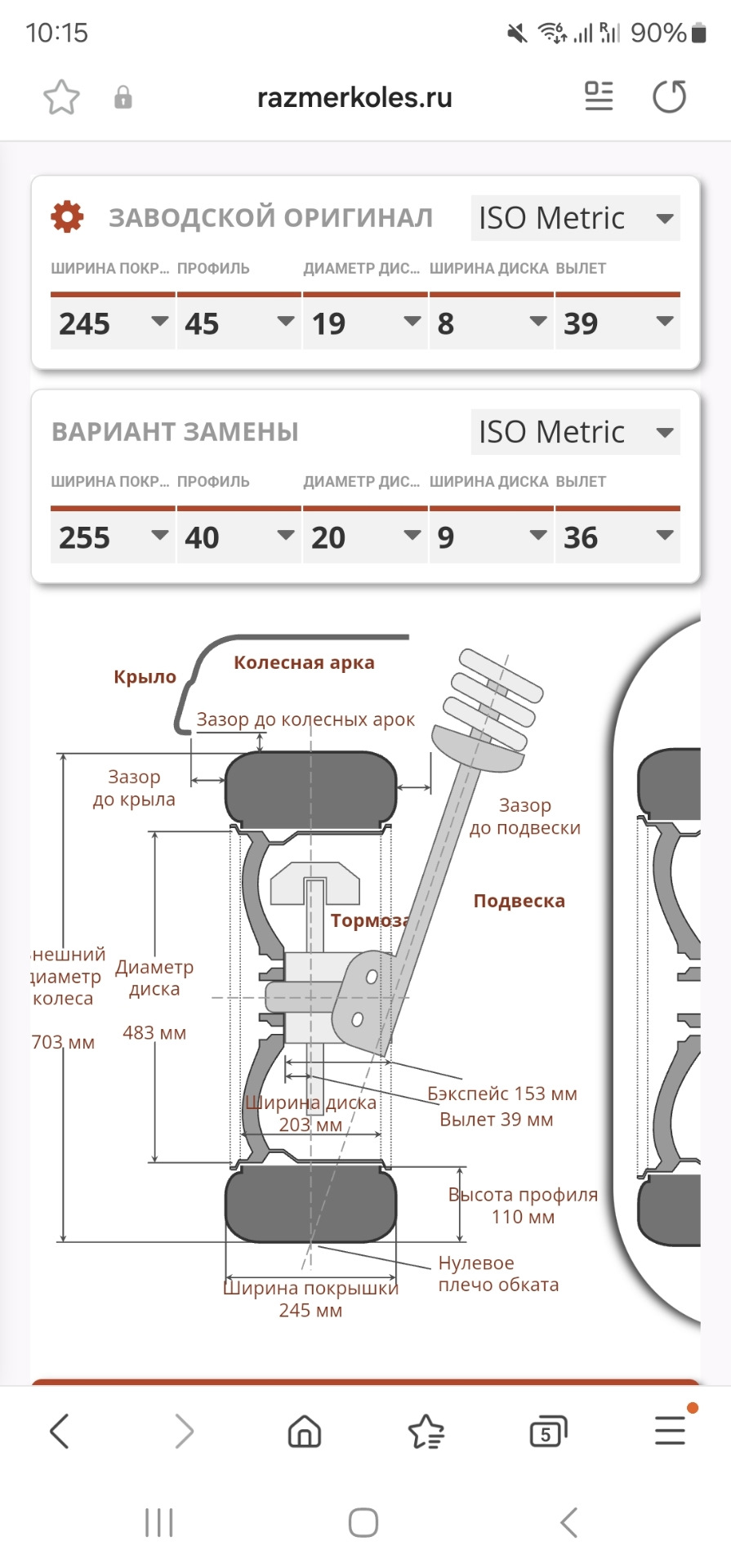

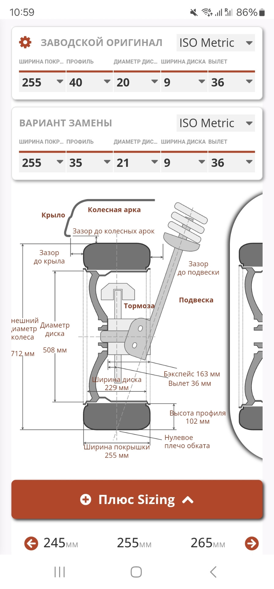

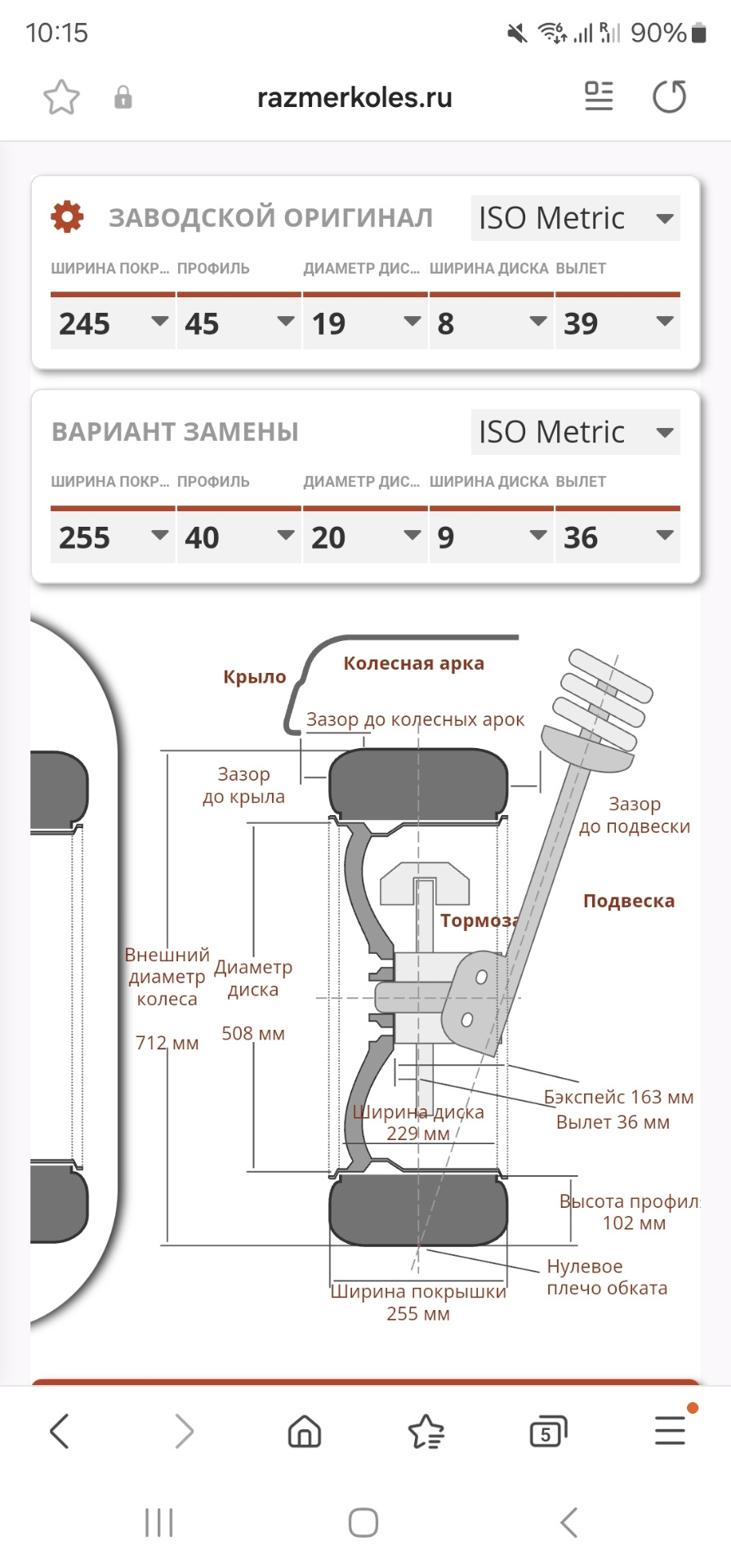

Что такое плечо обката видно на скринах выше. Условно это перекрестье двух прямых :
— воображаемая линия через центр колеса в боковой проекции как на фото;
— и косой линии, проведённой по крайним точкам направляющих / рычагов подвески;
Суть такая.
Если прямая перпендикулярная линия выходит во вне от ступицы (т.е. мы выталкиваем колесо ИЗ арки наружу, уменьшая ЕТ), то получается положительное плечо обката и, как следствие:
— мы увеличиваем длину "рычага" работы подвески. Нагрузка на узлы возрастает за счёт увеличения "амплитуды" хода колеса в крайней внешней точке.
— за счёт "удлиненния" виртуальной оси колеса (т.е. центр колеса находится дальше от поворотного кулака) поворачивать становиться, с одной стороны, чуть сложнее, но, с другой стороны реакции становятся резче.
Т.е. получаем немного тяжелей руль (это если бы не было электроусилителя) и более нервные реакции на руль.
Уменьшая плечо обката — наоборот недостаточная поворачиваемость и склонность к прямоленейному движению, что, кстати, при аварийном торможении только в плюс, так как риск ухода в занос меньше. На заре автомобилестроения производители ради безопасности увеличивали ЕТ для достижения отрицательного плеча обката.
Так вот про вылет.
Ауди, конечно, плуты. Если бы на эту проблему не обратил Banker то я бы также сразу не догадался. А суть в том, что кто переходил с ЗАВОДСКИХ значений 19 ых ( 19" j8 ET 39) на ЗАВОДСКИЕ значения 20 ых ( 20" j8.5 ET 43) отмечал УХУДШЕНИЕ управляемости.
Появлялась колейность и дубовость. А почему?
А все просто. В угоду аэродинамике и топливной экономичности немцы утопили чуть более широкие колеса во внутрь. Получается колея уже на 20 ых колёсах и отрицательное плечо обката.
Поэтому — эталоном управляемости для себя я считаю именно 19ые заводские настройки. От них и "пляшу".
ИТАК. Мой опыт. Пользуясь шинным калькулятором на Размер Колес ру. я подобрал такой вылет на колёсах, который бы соответствовал нулевому плечу обката относительно 19ых. на значениях колеса 20" и резине 255 на 40. Ширина диска при этом значения не меет.
Получил оптимальное значение до 36 ЕТ . Всё что меньше уже даёт положительное плечо.
Т.е. диапазон от 36 ET до 41 ET примерно даёт оптимальную управляемость. Это при том, что заводской ЕТ 43 …
На зиму купил колесо с параметрами 20" 8.5J ET 38 с резиной 255 на 40 и… ничего не почувствовал в изменении управляемости в сравнении с 19 ыми колёсами сток.
Проверено, доказано. 38 вылет хорош с точки зрения управляемости. Ни колейности ни резкости лишней не заметил.

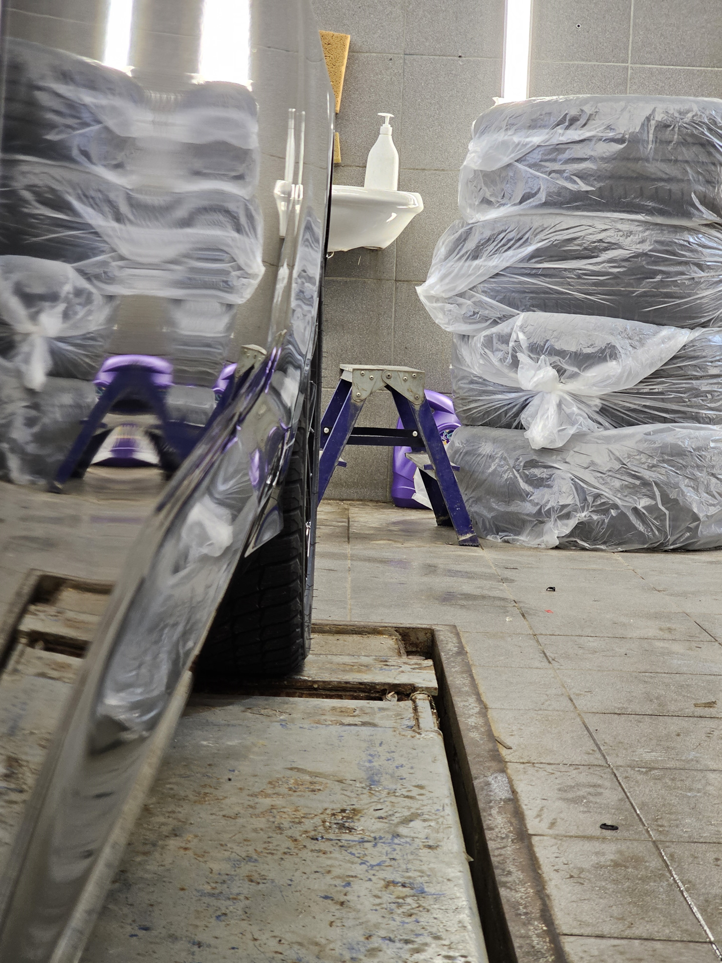

Что касается мнения, что оптимальный вылет для этого кузова ET 30. Да, колесо идеально сядет по арке в верхней точке. НО при этом в нижней части кузова колесо будет выступать ЗА кузов на 0.8 — 0.4 мм. в зависимости от точки. А это значит, что весь песок и пыль будут на дверях и зеркалах. Пескоструй будет неминуемо . ИМХО эти 0.5 мм не слишком влияют на внешний вид и в моем рейтинге побеждает практичность с максимальным вылетом до ET 35.

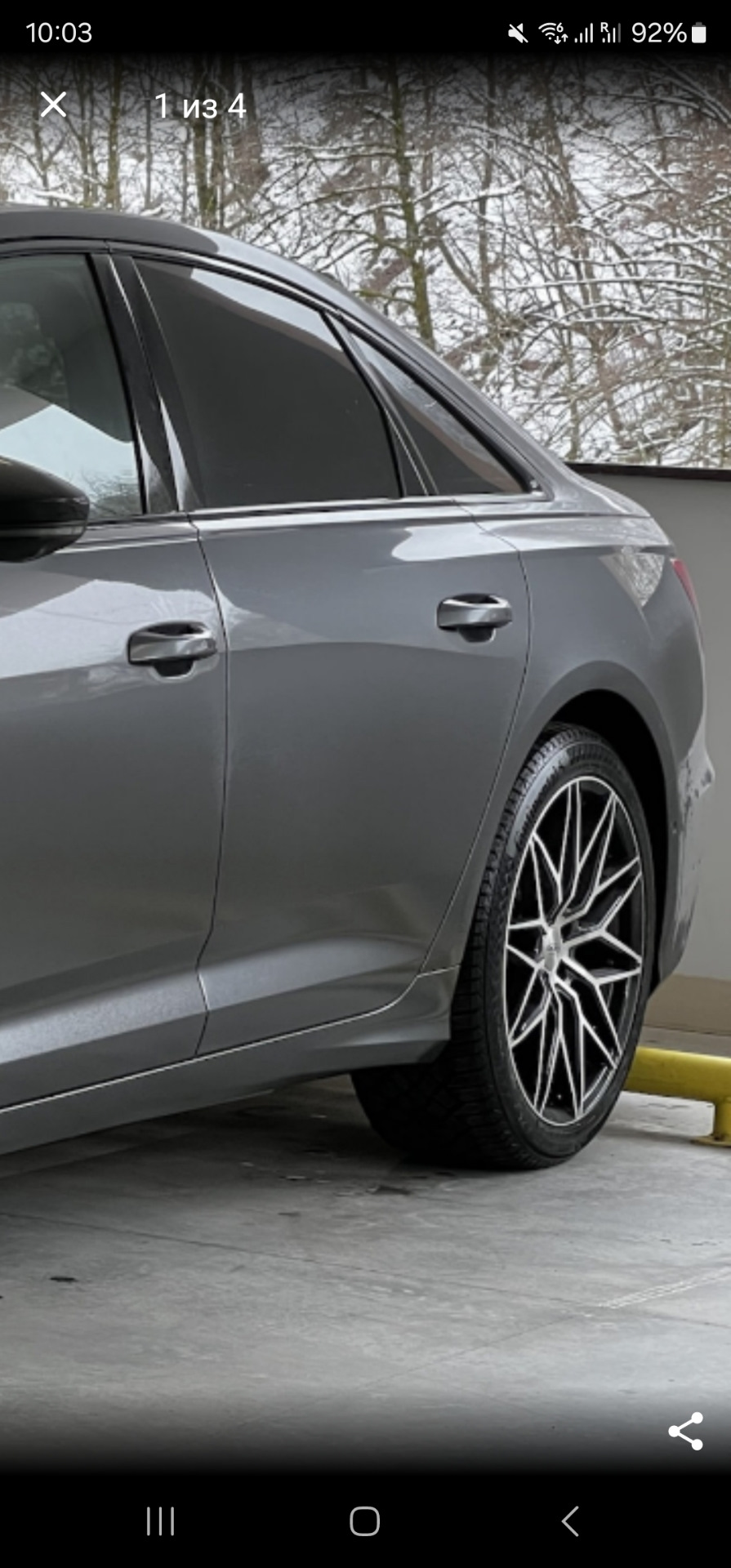

Чтобы было нагляднее.
Вот на фото ниже 38 ET на диске 8.5 J с резиной 255. Видно насколько он уже начал выходить за нижнюю часть кузова. На ЕТ 30 этот выход уже существенно больше будет.

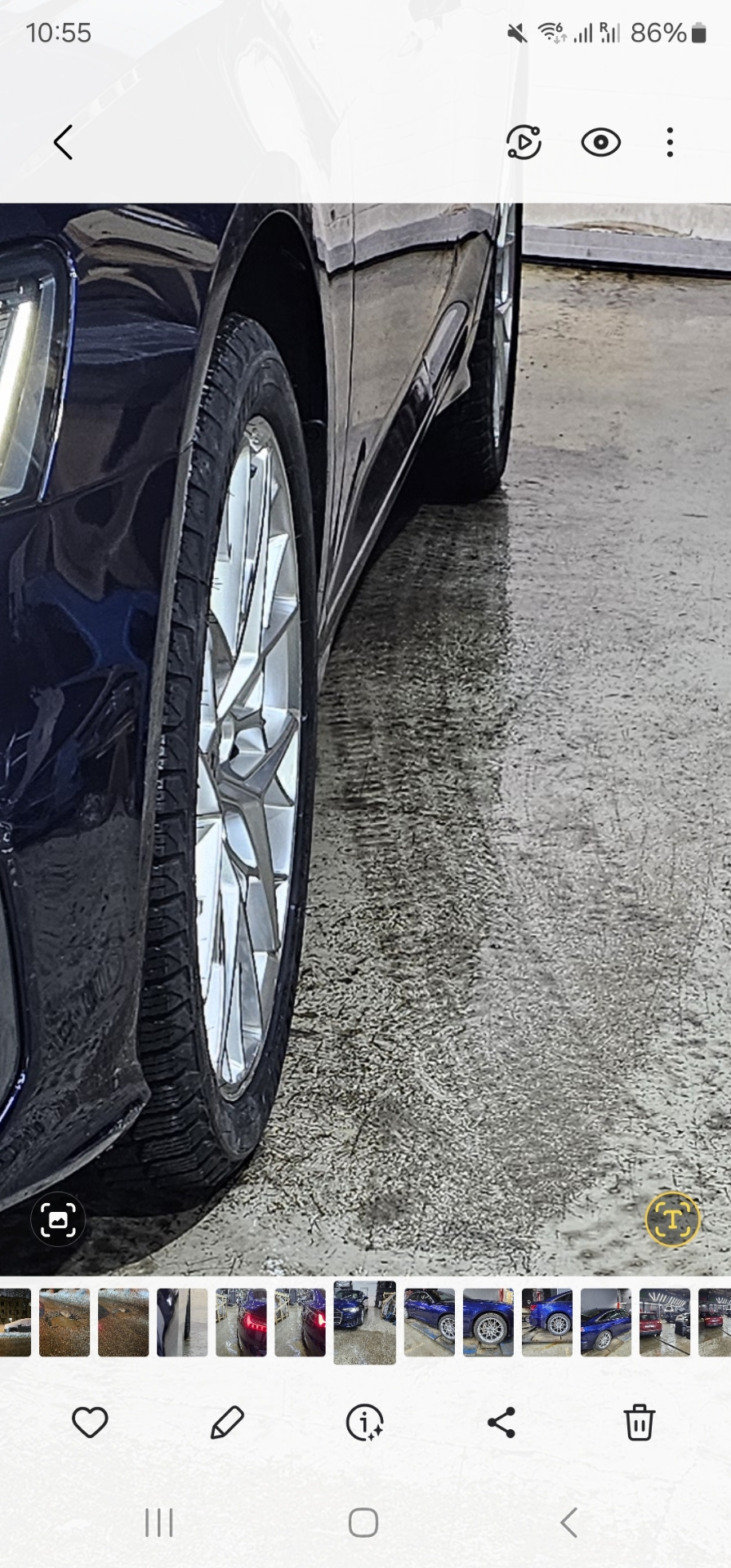

И смотрите как зима стоит у другого драйвчанина на 9 ой ширине при той же резине 255
Видно на фото что резина вровень с диском.
Так явно лучше.
4) А что с диаметром колеса если на лето ставить 21 вместо 20 ых?
Это область фломастеров.
Но моя аргументированная позиция такая:
Диаметр колеса на заводской ширине резины 255 одинаковый что на 40 ом профиле резины и 20", что на 35 профиле и 21".
Т.е. размер колеса в арке не меняется — те-же +- 712 мм.
При 35 профиле и ширине 255 покрышки становится ТАК мало, что кажется, что диски и резина не соответствуют друг другу. Визуально даже кажется, что колесо чуть меньше.
Постарался найти фото
ДРУГОЕ дело на 265 или 275 ширине резины профиль 35 даёт оптимальную, на мой взгляд, высоту резины над диском.
НО тут дилема. Увеличивая ширину резины и пропорционально профиля мы увеличиваем диаметр колеса. И прилично.
Т.е. на резине 265 на 35 и
21 " внешний диаметр уже будет 719 мм против 712мм сток. А на 275 уже " "сурьезно" — больше 1 см разница : 726 мм против 712 стока.

У Ауди с продольными моторами плечо обката так не определяется. У вас схема для макферсона. А у нас спереди два двойных рычага, ось вращения колеса (при повороте колес) меняет положение относительно кузова.
Плечо обката это расстояние от центра колеса до проекции оси поворота на асфальт. Расскажите, как вы его посситали?
Его не считал и ориентировался исключительно на расчёт шинного калькулятора (их полно в интернете). Тогда хорошую управляемость и отсутствие колеи можно списать на везение. Т.е. расчёты получаются тут не причём, раз основа была неверная
Думаю расчеты точно сработали. Всего одна неизвестная: ось поворота колеса, и вы без нее пришли к тому, чего хотели. Я вот когда перешел на больший размер на С7 вообще ни о чем не думал)
