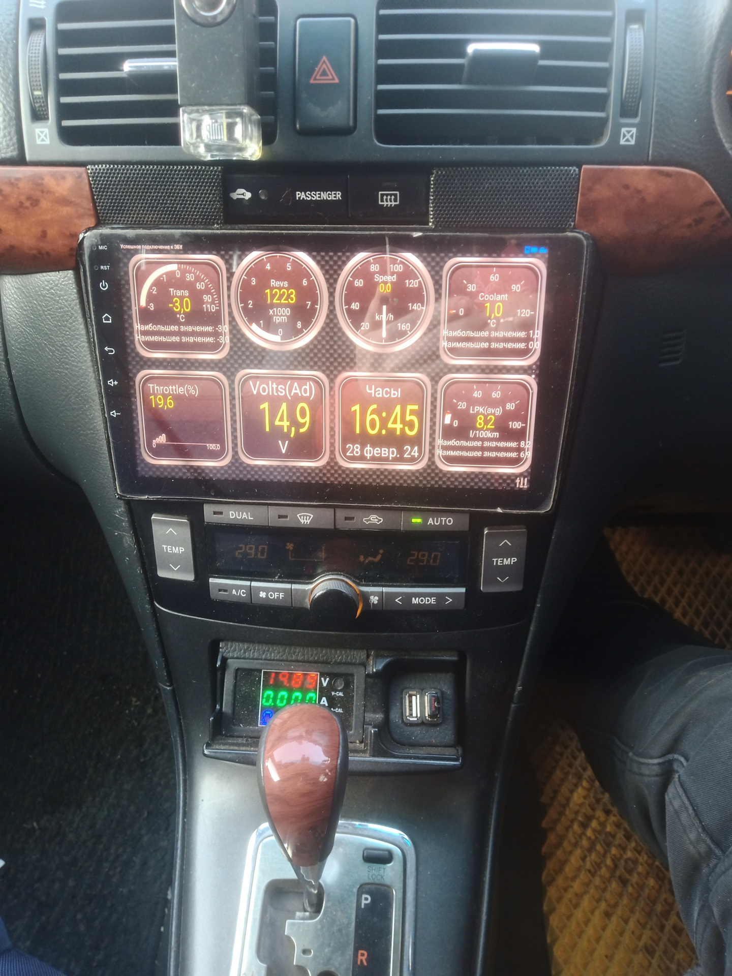

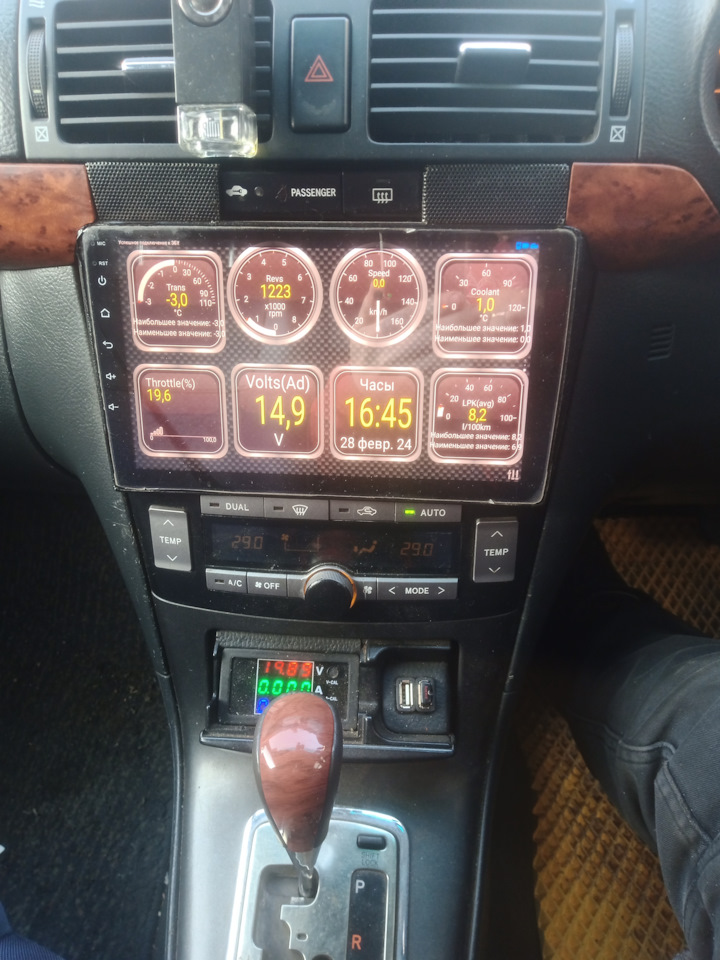

Ну что, добил я тему нехватки напряжения на штатном генераторе Авенсиса (НОАХ 115А продолжает лежать в запасе). Подобное я делал на Акценте, а здесь продвинулся немного дальше и получил очень стабильный, удовлетворяющий результат.
Объясню. Всеми любимый диод в цепь обратной связи контроля напряжения на аккумуляторе, регулятором напряжения генератора меня не устраивал. Т.к. это тупо сопротивление которое снимало 0.5-0.7 Вольта и ровно на это поднимало напряжение борт сети, что все равно имело плавание напряжения на холодную и на горячую машину. Сначала я сделал просто резистор переменный, проволочный 3.3 кОм в салон и в ручную корректирова напряжение (система жизнеспособна но надоело регулярно крутить туда-сюда). На Акценте я ставил терморезистор в эту цепь, который достаточно прилично сглаживал эти волны.
И вот на Авенсисе я закончил эту тему с полным удовлетворением. Теперь у меня напряжение что утром на холодную, что по трассе, что в городе с горячей подкапоткой, гуляет от 14.3 В до 14.4 В. Можно сделать хоть до 16 Вольт, любителям МегаБАСС )))
Схема достаточно простая и умная, получилась спонтанно и из за того что не получилось найти нужный терморезистор но это и улучшило гибкость системы регулировки напряжения.
Логика достаточно проста:

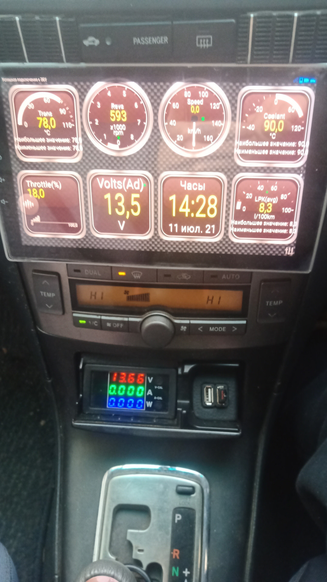

Регулятор напряжения генератора, пока холодный, даёт нормальное напряжение 14+ Вольт.
По мере прогрева генератора, термокомпенсация в РН его же начинает снижать напряжение (что бы типа не кипел аккум) до 13.4-13.7 В у кого как.
Вот этот перебор с фанатичным снижением напряжения нам и надо компенсировать, такой же термокомпенсацией но в обратную сторону, сторону повышения напряжения. (Актуально для генераторов с входом *S* — контроль напряжения на аккумуляторе).
Далее, ждём пока мысль придёт в голову, находим компоненты, собираем приблуду и испытываем.
Первый эксперимент, т.к. терморезистор был что был, подключенный на прямую в разрыв цепи S, он очень яростно противодействовал РН генератора и напряжение при прогреве выскочило за 16 Вольт, ЭТО НА ШТАТНОМ ГЕНЕРАТОРЕ! (к тому что не надо бежать и искать гену мощнее, родной потянет и три Камазовских аккума). Сначала хотел отложить эксперимент пока не найду нужный терморезистор. Поиски затянулись, эксперимент завис. Тут то и пришла простая и универсальная мысль, шунтировать терморезистор с двух сторон так сказать. Первый резистор последовательно, второй параллельно. И получилось так что, первым резистором я настраиваю начальное напряжение (на холодную, прибавляю сколько хочу, хоть 14.999 Вольт) Вторым резистором я ограничиваю верхнее напряжение, напряжение термокомпенсации моего терморезистора, хоть 14 хоть 16 Вольт.
Вот так я получил полное удовлетворение от результата и процесса!
Электронного образования у меня нет, я просто с детства очень много чего спалил и разобрал и стал простым Советским инженером )))
Всем досвидули, палите, ломайте, разбирайте! Ведь только прямо пропорционально выведенному из строя оборудованию приобретается опыт!

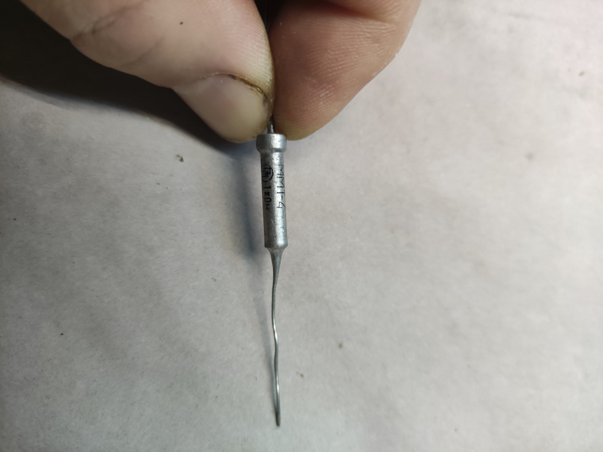

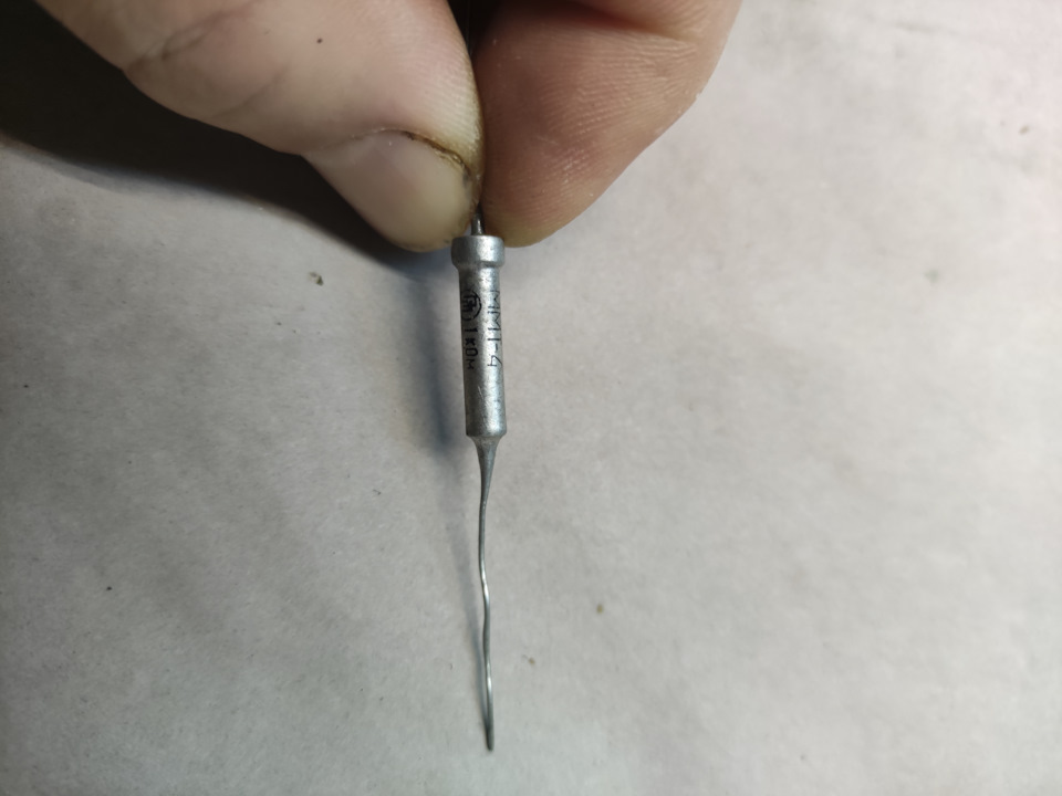

Спасибо, ммт-4 на 1 к нашел, думаю пойдет для этого дела
Нужно пробовать. Можно подключить к тестеру и паяльник приблизить (град до 60-70)… если на 3-5 кОм выскочит то хорошо. Дальше шунтирующие резисторы сделают всё что нужно.

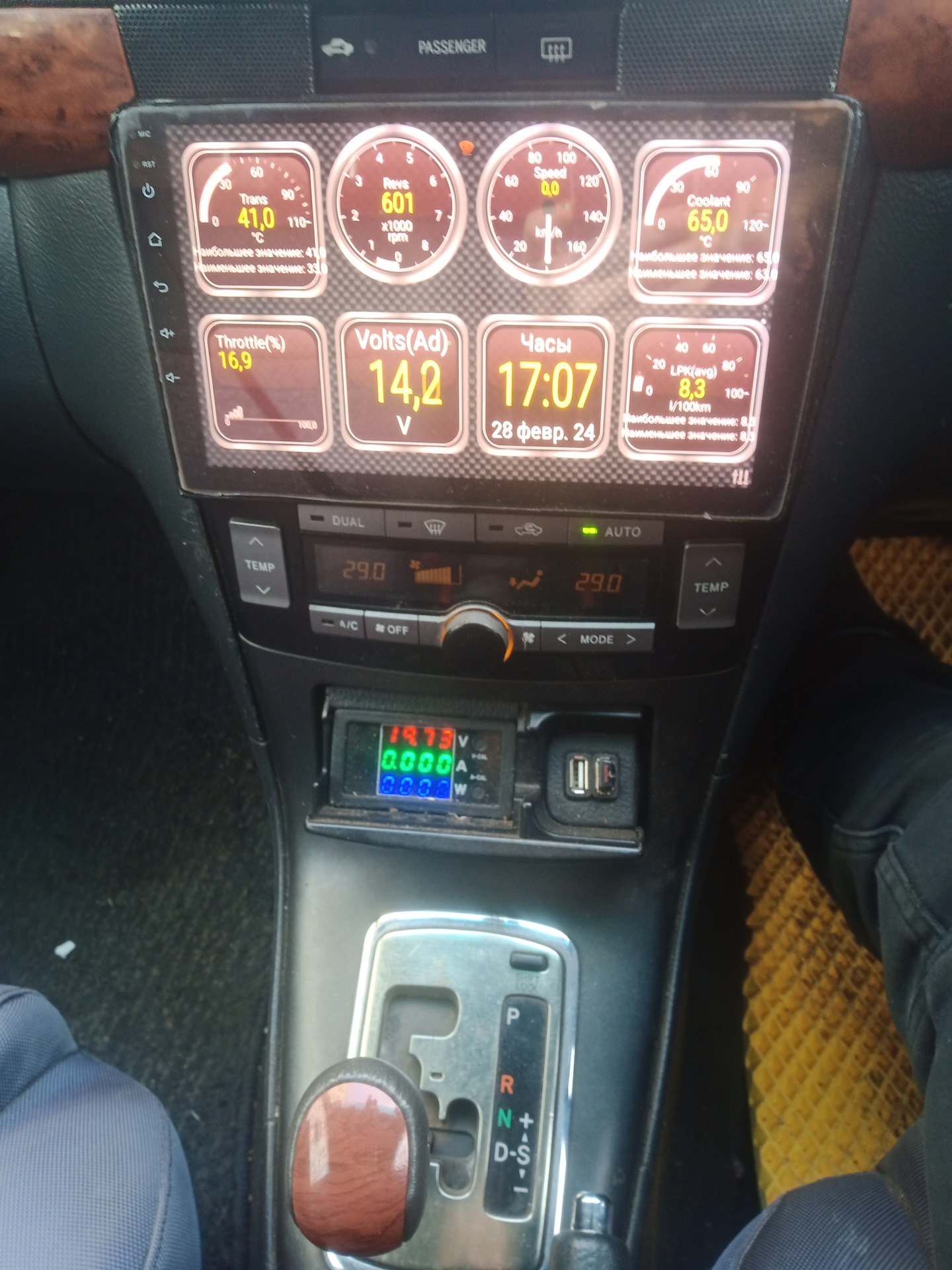

Приветствую, скажите пожалуйста как доработка поживает спустя время
Привет! Всё отлично, на днях я чуть уменьшил напряжение до 14.2 т.к. 14.4 много всё таки… аккум по чуть потел по пробкам… ТАк что даже думать забыл о аккуме от НОАХ 110 Ампер, так и лежит на чердаке.
На светофоре, Д с тормозом, обороты 600
Тута шикарно. Я к стати заметил что, после ремонта блока АБС машина так же прогретая сваливается на 550 об.ХХ! Как и без блока. А до ремонта ниже 700 не было!
У меня в пробках напряжение на 13+ сваливается, и это нормально. Надо к стати всё таки проверить Вольтометр…
Здоровья ! Паха вот сегодня вспомнил про напряжение…😊

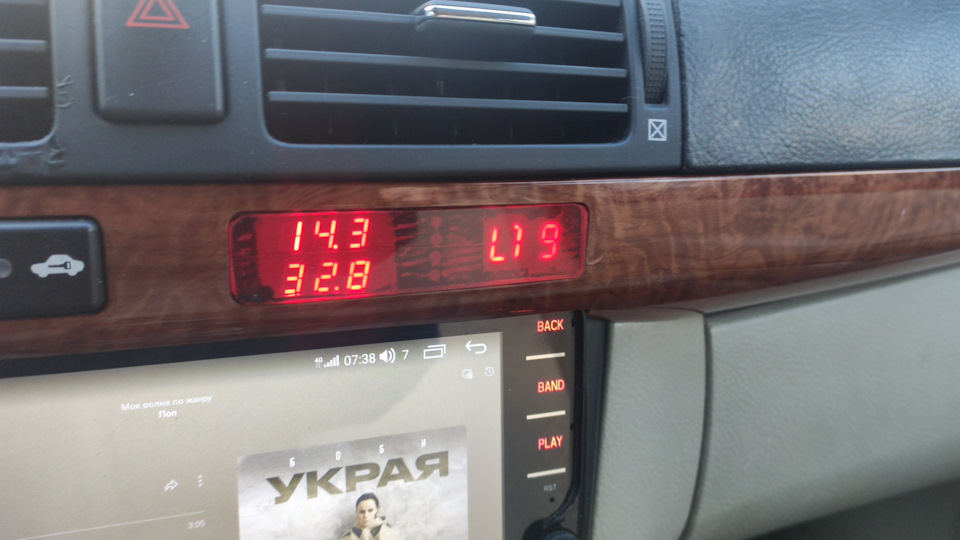

Сделал фотки
На холодную …

Хня какая та, по всем законам драйва 14.9 это много, генератор в ремонт ))))
Ауминя 14.4 в любом прогреве!
В принципе это верно, но у меня диод стоит и акуум сейчас АГМ… К стати, заметил как быстро аккум востонавливается когда прогревается, на заглушенном моторе с музыкой и без
К стати у тебя наверно и шкив не 60 а 55 мм… Я уже не помню какой у меня, скорее 60 мм рас просады

Ну ты изобретатель. Я вот сейчас вспоминаю, летом у меня бк показывает не менее 14.4 примерно. Зимой — до 14.9 доходит. Нагрузками в виде всех потребителей его не просадить. Но у меня никогда не было в машине усилителей.
Усилители не при чем, это все недоработки схем.

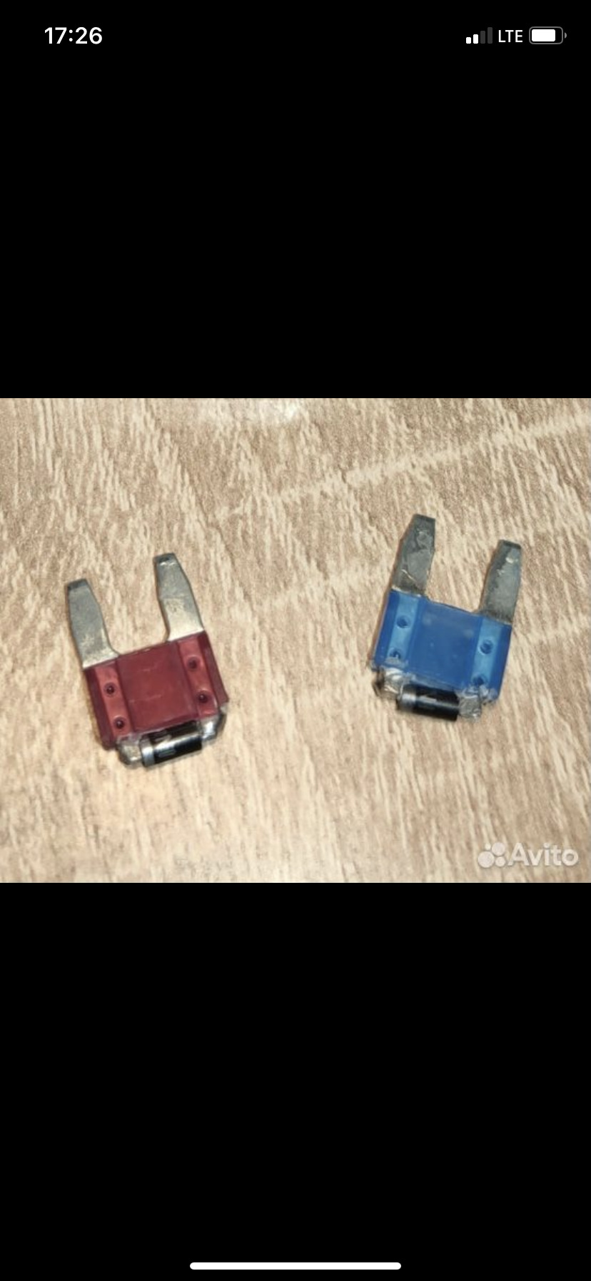

Тоже проделал такое но поставил просто диод, теперь стабильно 14.3-14.5
Что, даже с ближним и на D+ тормоз 14.3в?
Утром посмотрю,
reverd
Какой диод впаивали, не подскажите?
www.avito.ru/mytischi/cha…eniya_96234932_3543534845 Тут покупал

Вверх ногами так получилось, можно переделать но, мне так нравится не отвлекает, как ни странно. Летом коробка за 100 град уходит. Готовлю выносной радиатор АКПП от Ягуара! А про РН в гене о том то и пост что с прогревом подкапотки напряжение падает до 13.7 и ниже!

А че Амперметр халтурит?
Потому как без нагрузки… он на прикуриватель подключен и к зарядной станции, а она тоже без нагрузки🙄, вот под нагрузкой

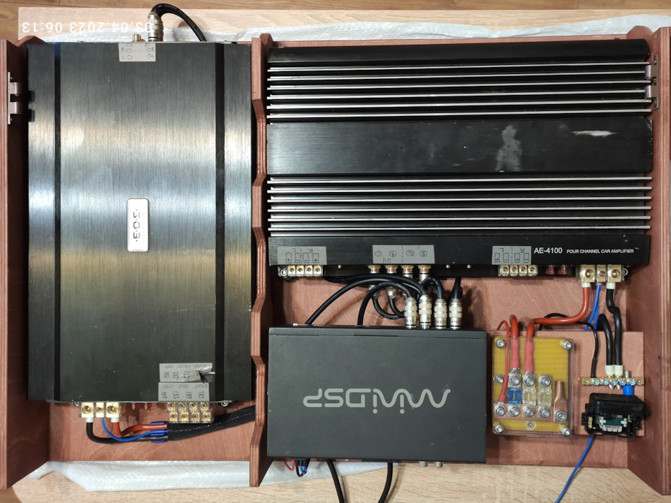

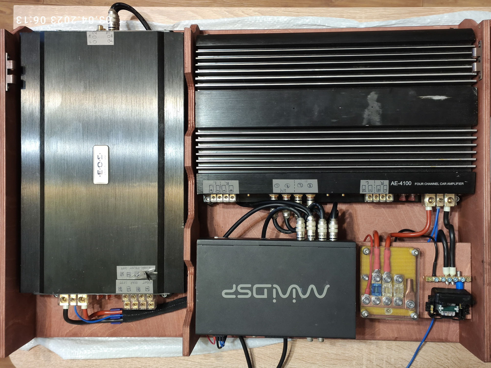

Такое? Не считая САБа ))) 0.5 кВт.
Ну как бы штатный гена 1500ват это более чем достаточно для музыки без фанатизма, настраиваешь всю свою систему на прогретом двигателе на 13.5в и все. Так если гонятся то и 24в можно делать)))
В Ростове, летом при плюс 40 град., 13.3 В по городу, сульфатация аккумулятора обеспечена. Я лУблУ видеть 14+ Вольт!
Паха, чему быть — того не миновать… Сульфатация всё равно происходит…🤷♂️ Ну 14+ у меня с диодом и никакого гемора, пока зима хорошо. Летом посмотрим, аккум поменял… ну и как-бы не забывай о штатном оборудовании. Я думаю 14в этого больше чем достаточно, чтоб не перегружать стабилизаторы в приборах🤔. Чем выше бортовое, тем больше они греются…
