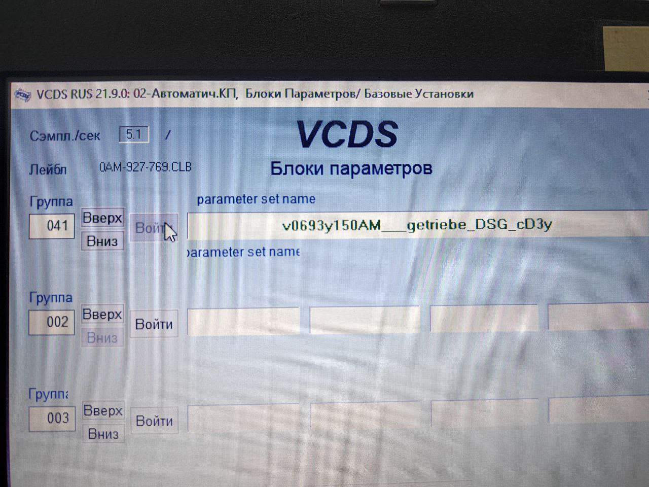

Не так давно появилось у меня желание прошить свою дсг7 до последней актуальной прошивки. Первым делом полез на всеми любимый драйв2, почитав информацию о выборе и подборе прошивки вскипел мозг, от количества информации и разновидностей прошивок!

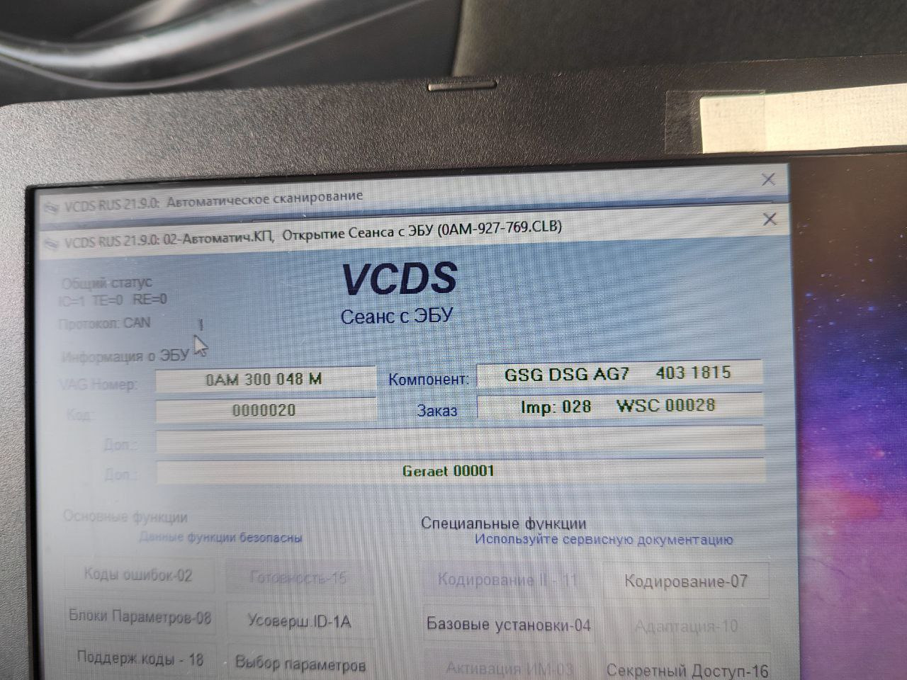

Прошу вас помочь мне, нужна последняя актуальная прошивка под мой мехатроник.

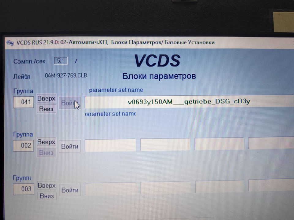

Стоит версия прошивки: 0AM300048M GSG DSG AG7 403 1815 v0693y150AM___getriebe_DSG_cD3y

v0693y330AM___getriebe_DSG_cD3y_sw.sgo вот твоя самая актуальная версия 9033
