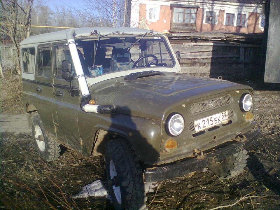

Недавно писал, то что пропали тормоза, точнее передних уже давно нет, ну а задние на днях полетели!
Все сделал, поменял цилиндры быстро, мучился с барабаном задним… У него просто выработка была, и осталась грань, целый час стачивал… После чего оделся с усилием киянки))) + машину помыл)))

Если правильно понял тормоза пропали из за потекших цилиндров?
спереди давно потек, времени небыло менять, ездил с задними, а вот задний цилиндр заклинил вроде как! Видать нагрузка сильная была, щас все поменял, прокачал но еще не проверял как работают
Прокачка тормозов та ише марока, главное желание и все сделается)))
ну так) Я быстро прокачиваю) щас покатаю, потом еще прокачаю и все)
И правильно с первого раза не прокачаеш нужно минимум два раза. Уже проходил это.
да да) Покатаешь и пропали)
