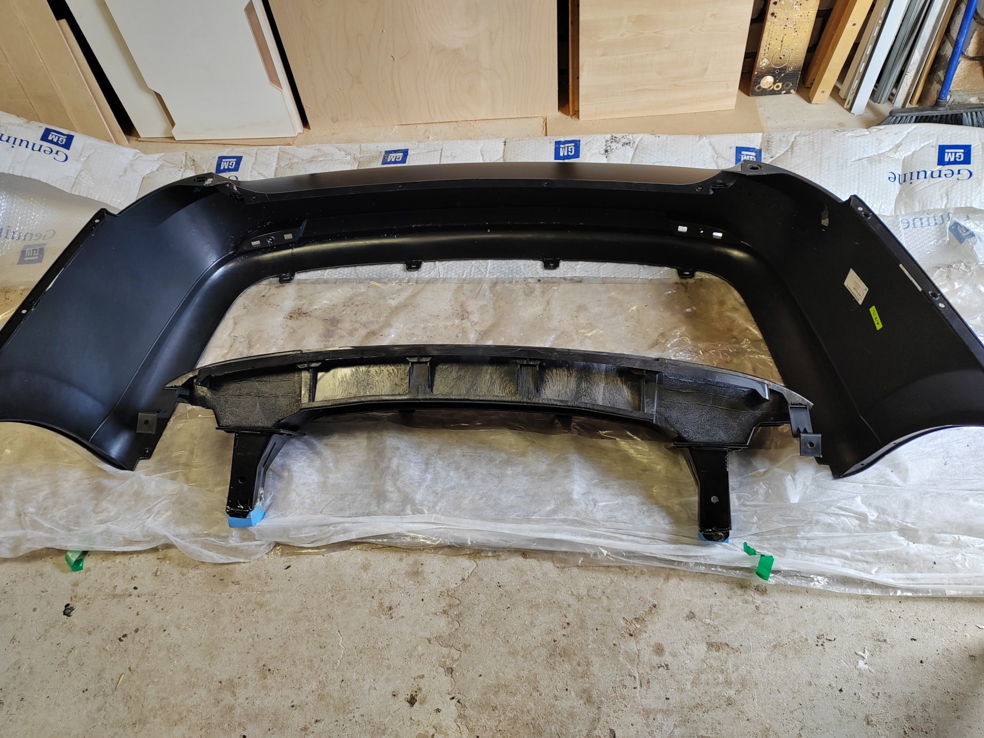

Давеча разбили мне стоя на перекрёстке задний бампер. Вот и тема для разговора.
Виновник добровольно отслюнявил мне 25000 рублей. Это бюджет для разговора.

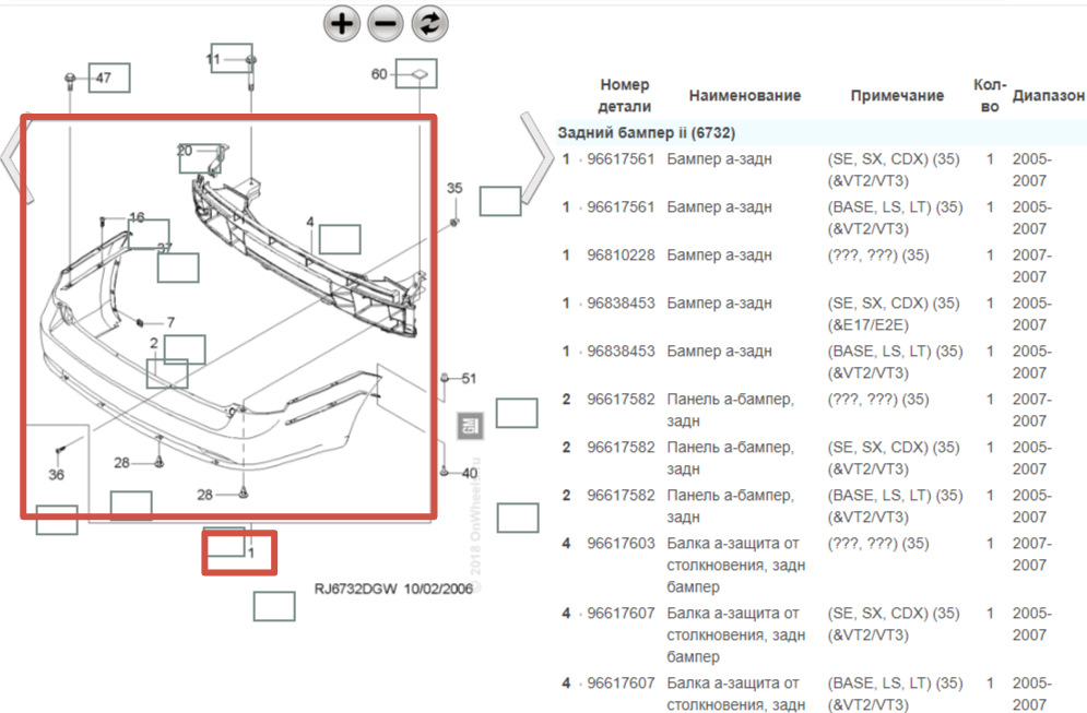

На помощь был призвал каталог GM EPC LAAM 2017.02. Кстати, пользуюсь случаем, в очередной раз повторю — каталог всегда помогает экономить деньги и время. Вот и в этот раз так и вышло.
Отдельно скорлупа бампера для Lacetti SW поз.№2 имеет артикул 96617582.

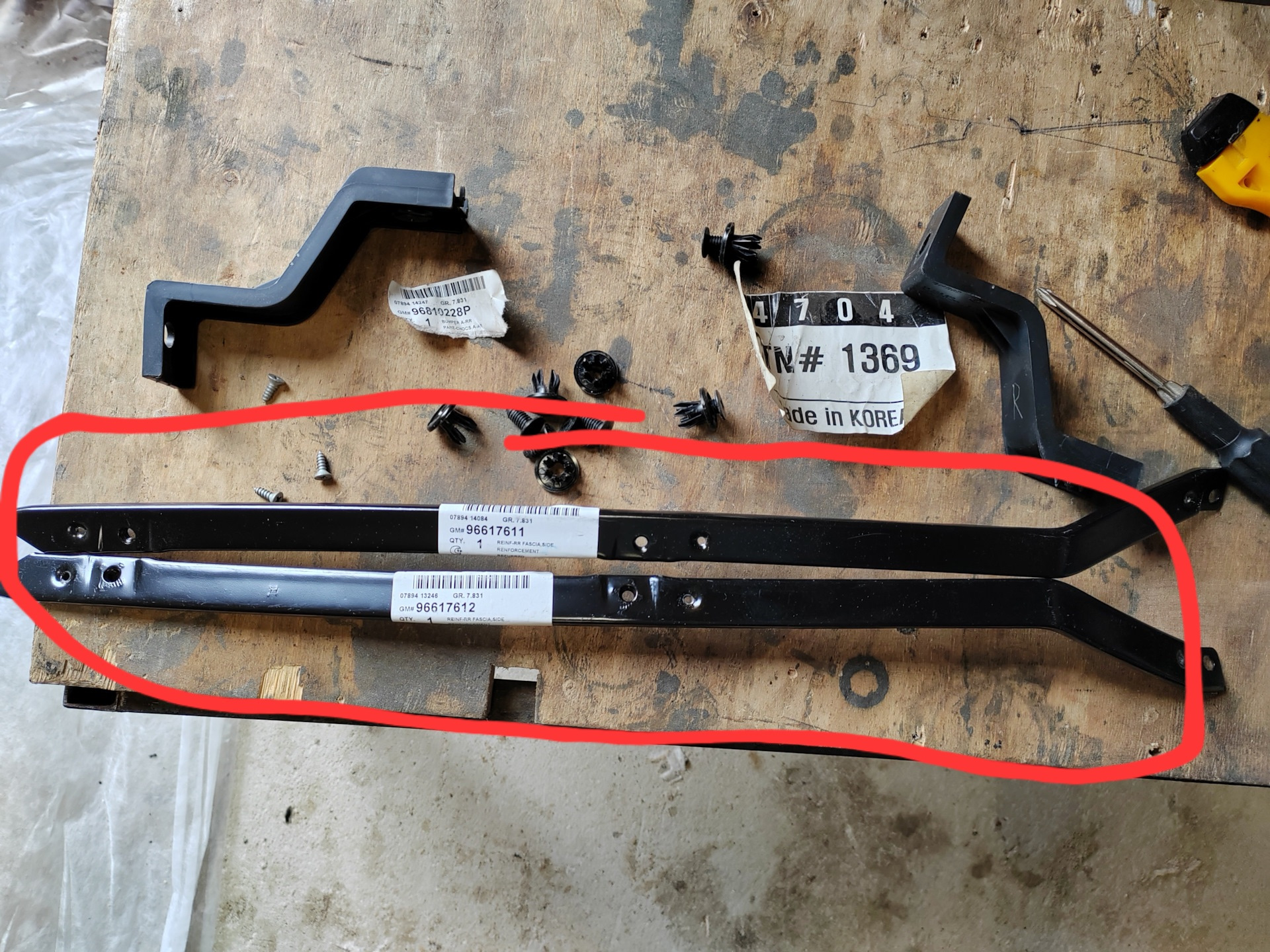

А собственно усилитель заднего бампера поз.№4 имеет в зависимости от годов артикулы 96617603, 96617607 и 96838452.
Плюс нужны ещё сами металлические кронштейны (если брать неоригинал) и куча мелочи.
То есть банально две позиции оригинальных запчастей для ремонта стоят очень прилично.
Но тут Нияз замахнулся на святое решил включить умного и попробовать найти всё и сразу. То есть позицию №1 "Бампер задний в сборе". В полном комплекте, с шлюхами и блэк-джеком.
Артикул 96838453 показал 32000 рублей. Артикул 96617561 показал 61000 рублей.
Но вот в корейской ветке каталога всплыл кросс-номер 96810228.
zzap выдал наличие на складе московской фирмы Запад-АКБ, цена 10150 рублей. Менеджер Дмитрий прислал всю необходимую информацию, как буд-то он продавал Бентли, за что ему огромное спасибо!
То есть по сути, перечень отдельных деталей на 50000-70000 р получилось купить за 10000. Даже с опорными планками 96408510 и нереально дорогими простенькими кусками крашенного железа — планками усиления 96617611 и 96617612. Вот вам польза использования каталогов.</b>

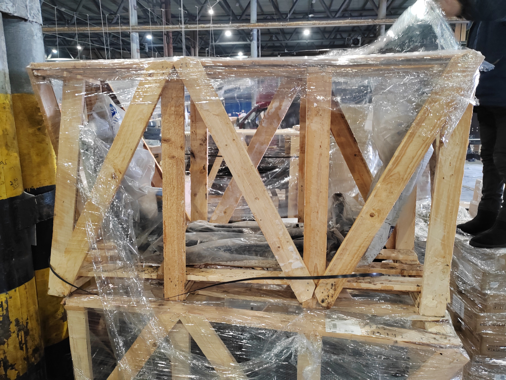

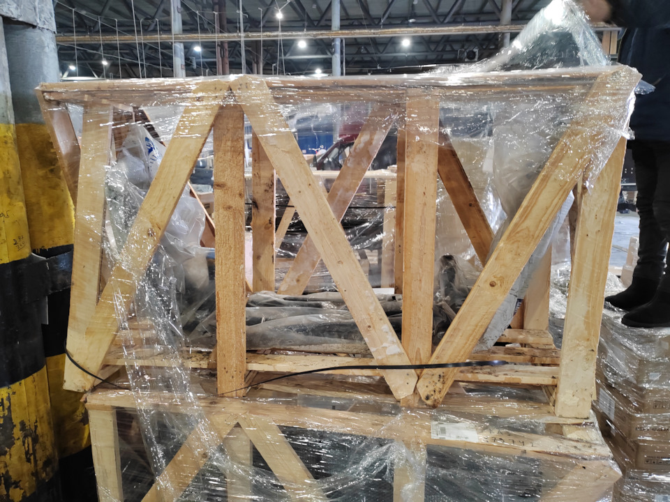

Доставка Мск-Кзн с обрешётке съела ещё 5300 рублей. Останется ещё и на покраску.
А вот накладка заднего бампера KIA SPORTAGE II 86645 1F000 стоит уже не 500р, а 1400р. Терпимо. (кстати, первая запись в БЖ вагона)

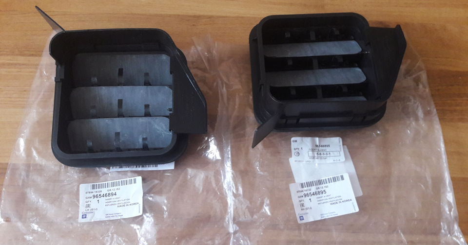

Заодно заказал и решетки вентиляции багажника 96546894 + 96546895 (335+415р), явно они за 10 лет уже все скукожились.

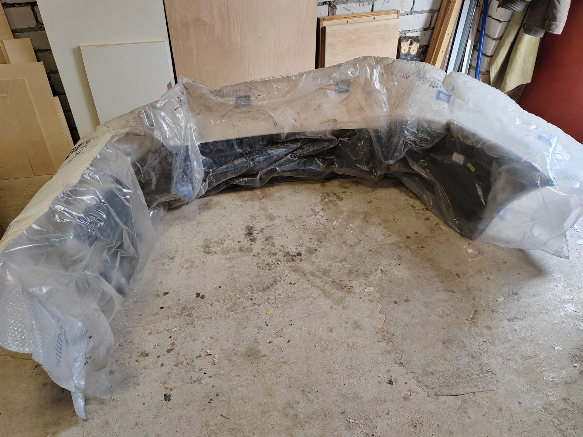

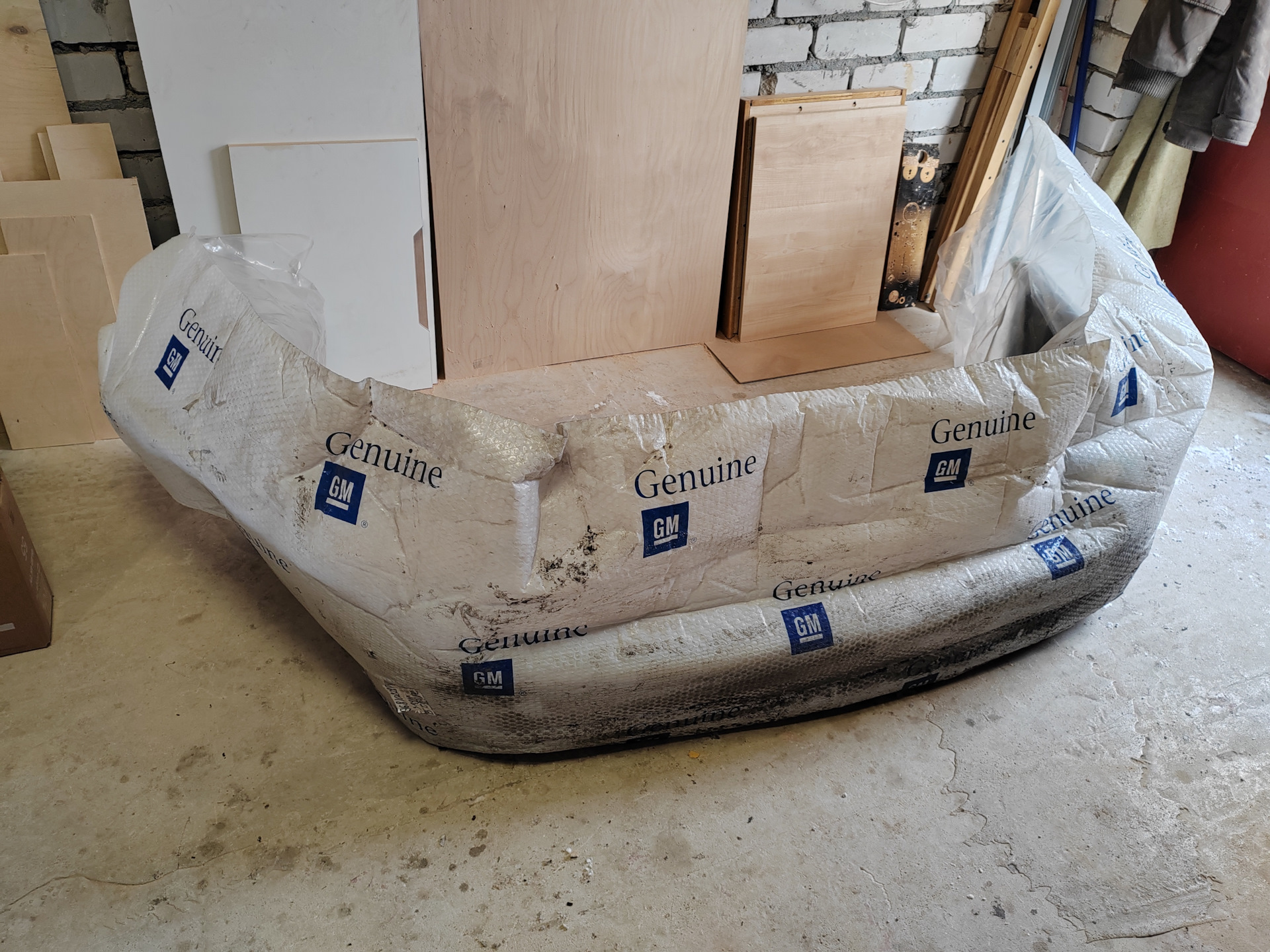

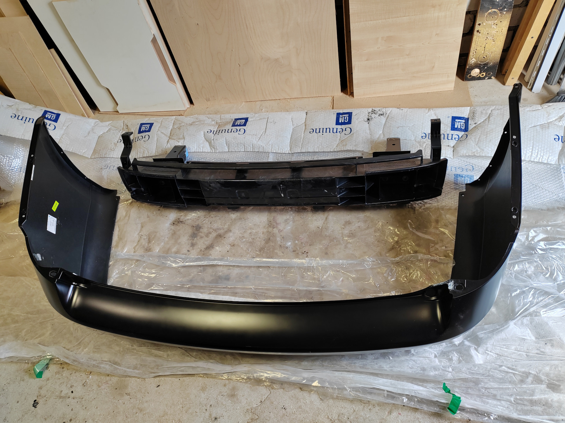

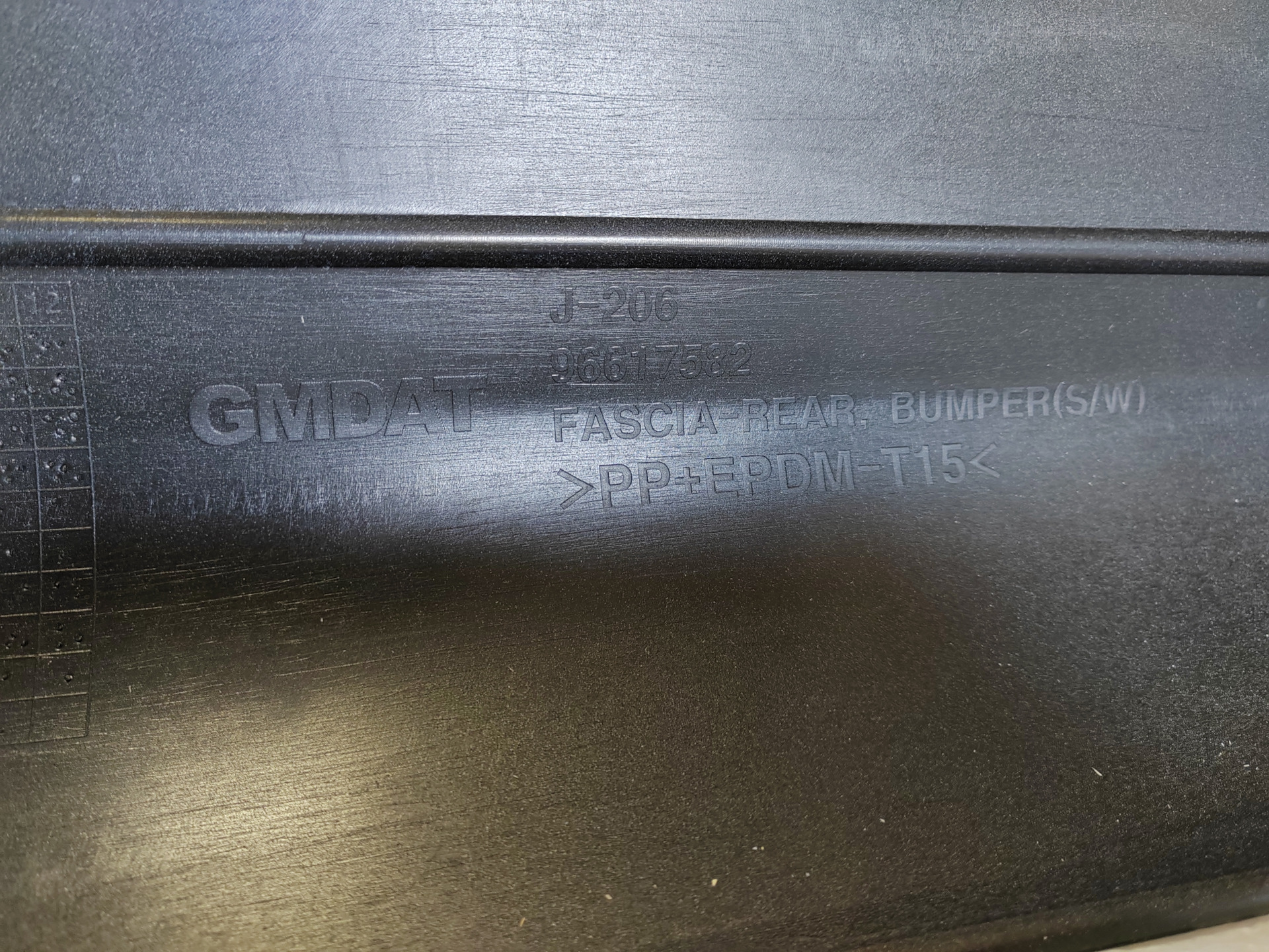

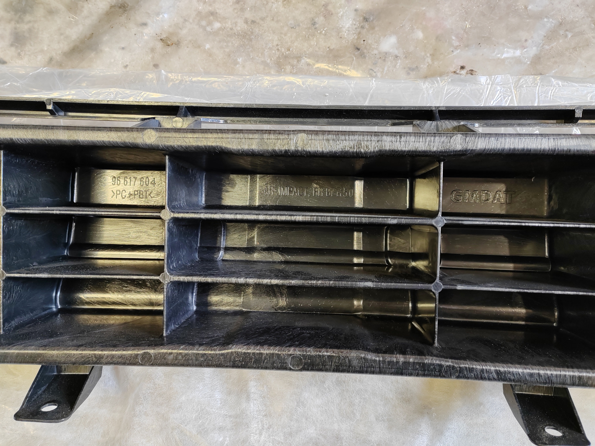

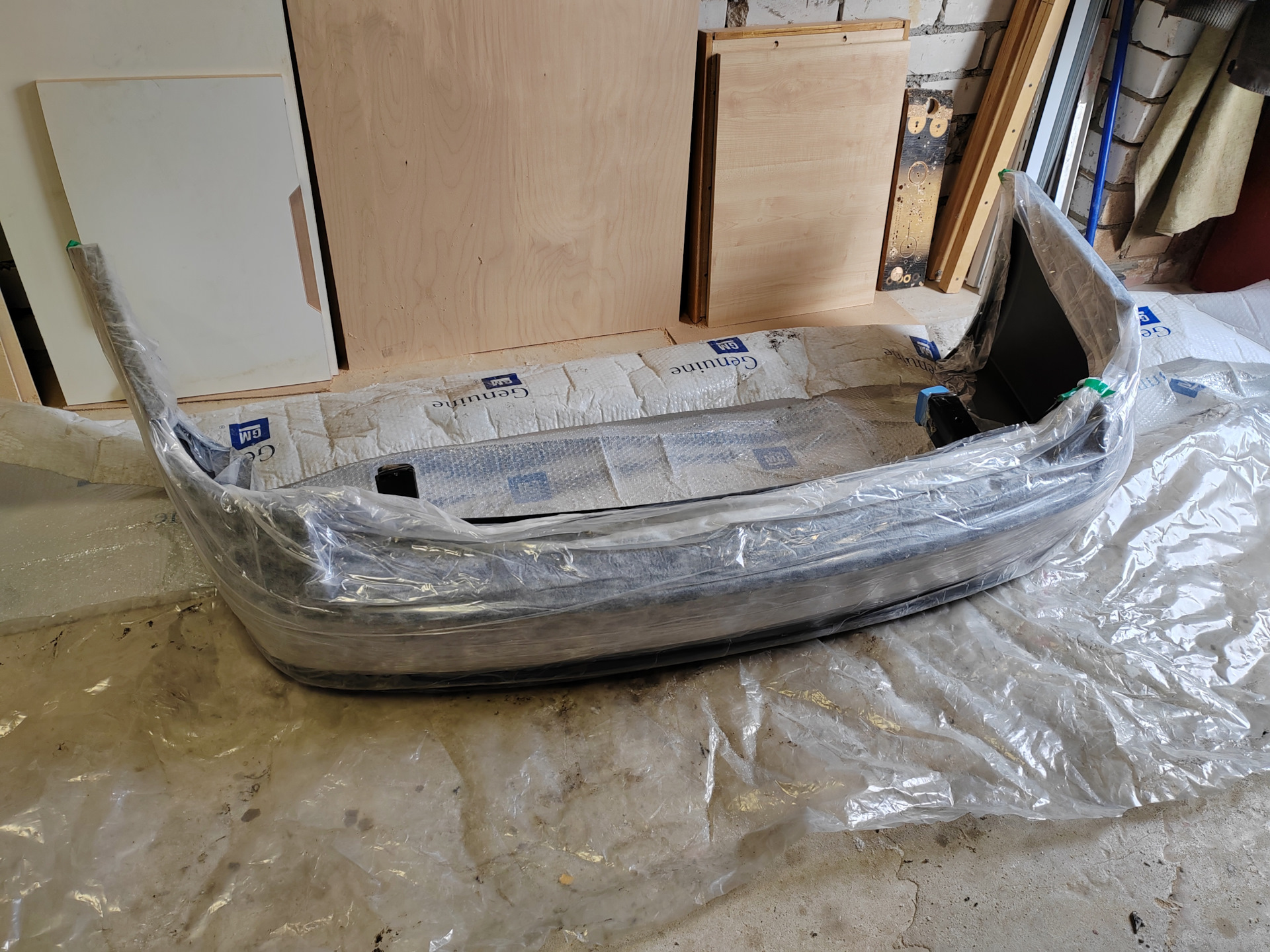

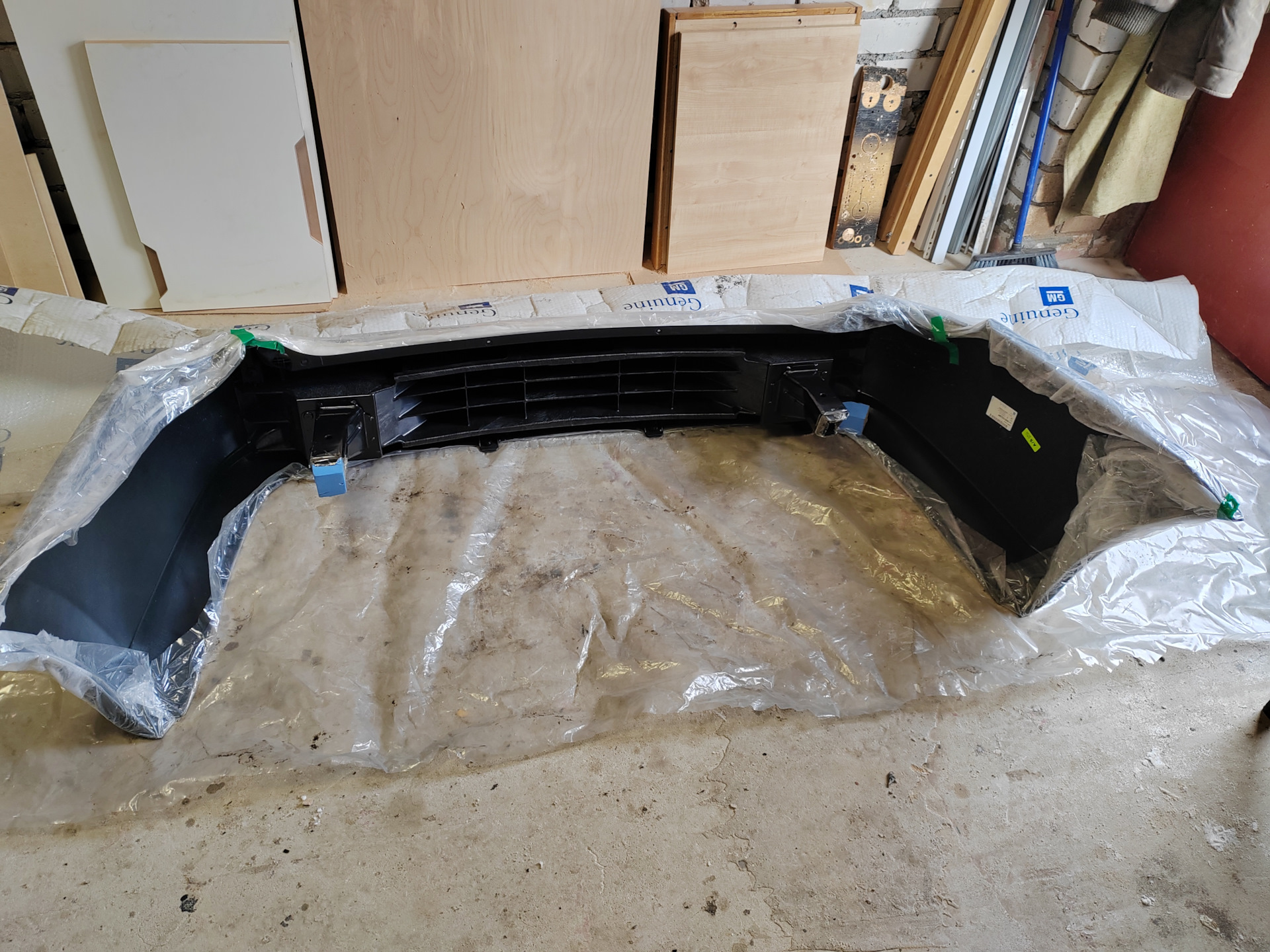

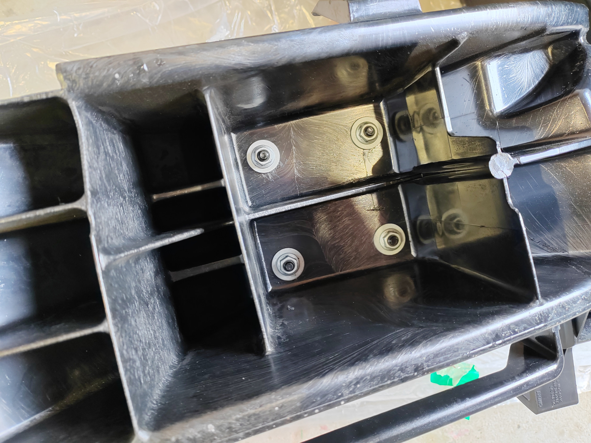

В ТК я увидел свою покупку. В гараже всё вскрыл и порадовался заводскому качеству и комплектации — всё на высшем уровне. Теперь даже плёнка-пупырка у меня есть от General Motors )).

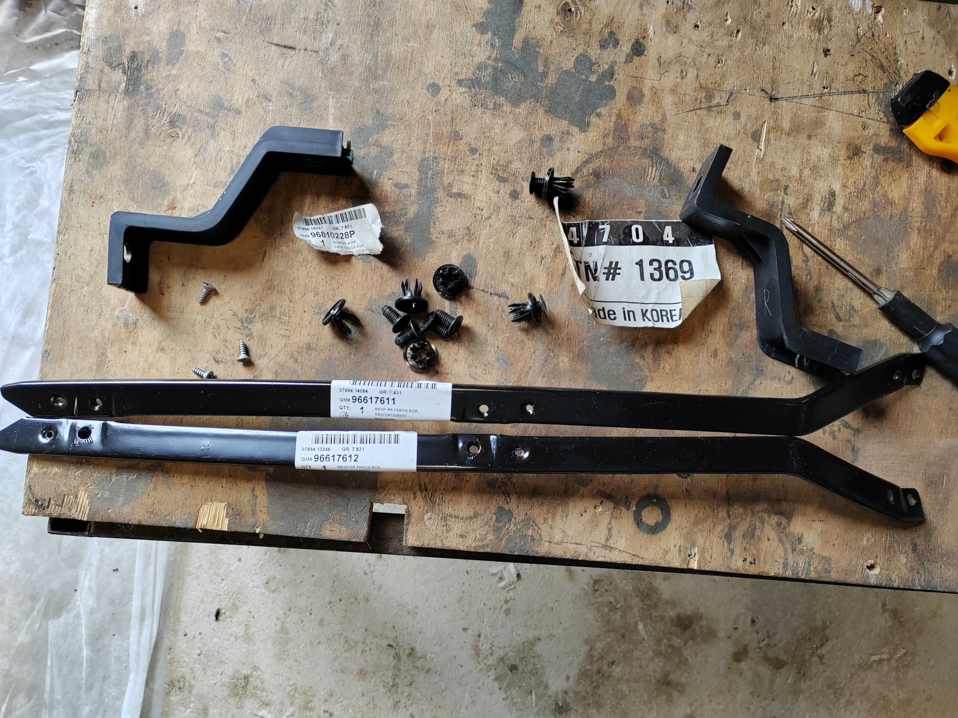

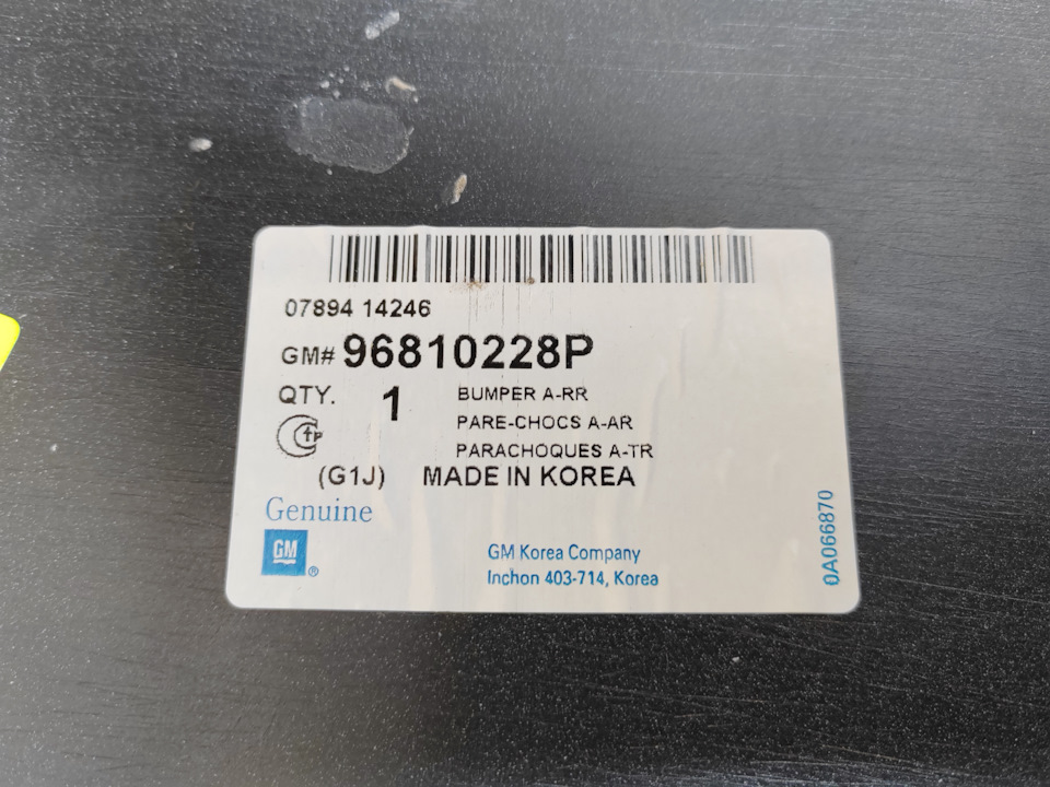

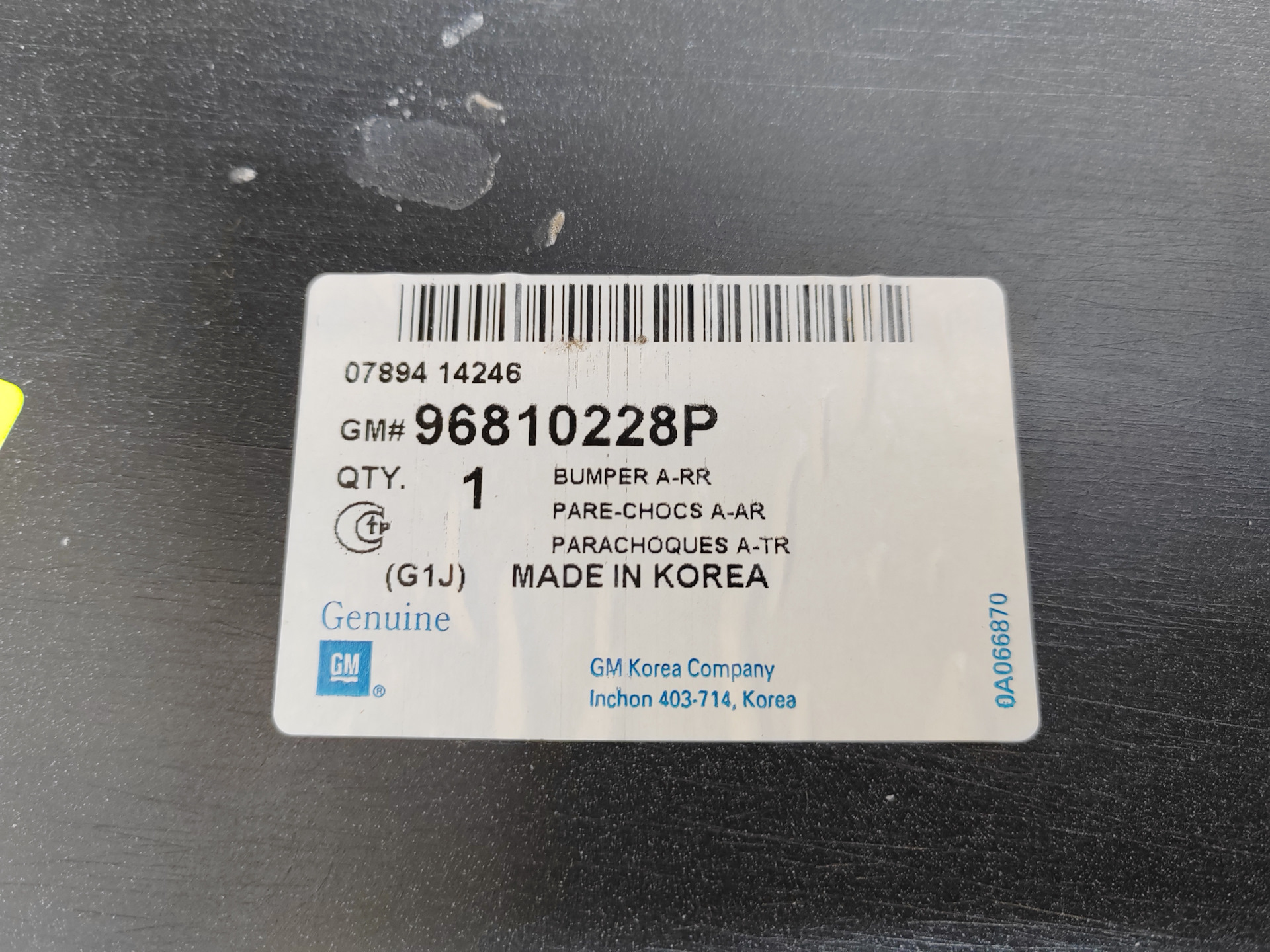

По факту на этикетке был артикул 96810228P. Артикулы с буквами мне встречались очень редко, например в записи Оригинальные алюминиевые клапанные крышки 96351548 (A16DMS) и 96143186B (A15MF) для Lacetti (F16D3).
Бампер имеет датировку второй трети 2014 года. Скорлупа, усилитель, оба металлических кронштейна и все-все мелочушки.
Кстати, на этой странице каталога показано, что к заднему бамперу относится деталь поз.№60 96244896 -> 93740116. Но после внимательного изучения кросс-номеров этих артикулов стало понятно, что это шумоизоляционные маты пола и крыши, применялись от Авечек до Каптив, и там просто некуда приклеить деталь размером 500х300х3мм. Хоть и стоят они по 240р, я не стал их заказывать.

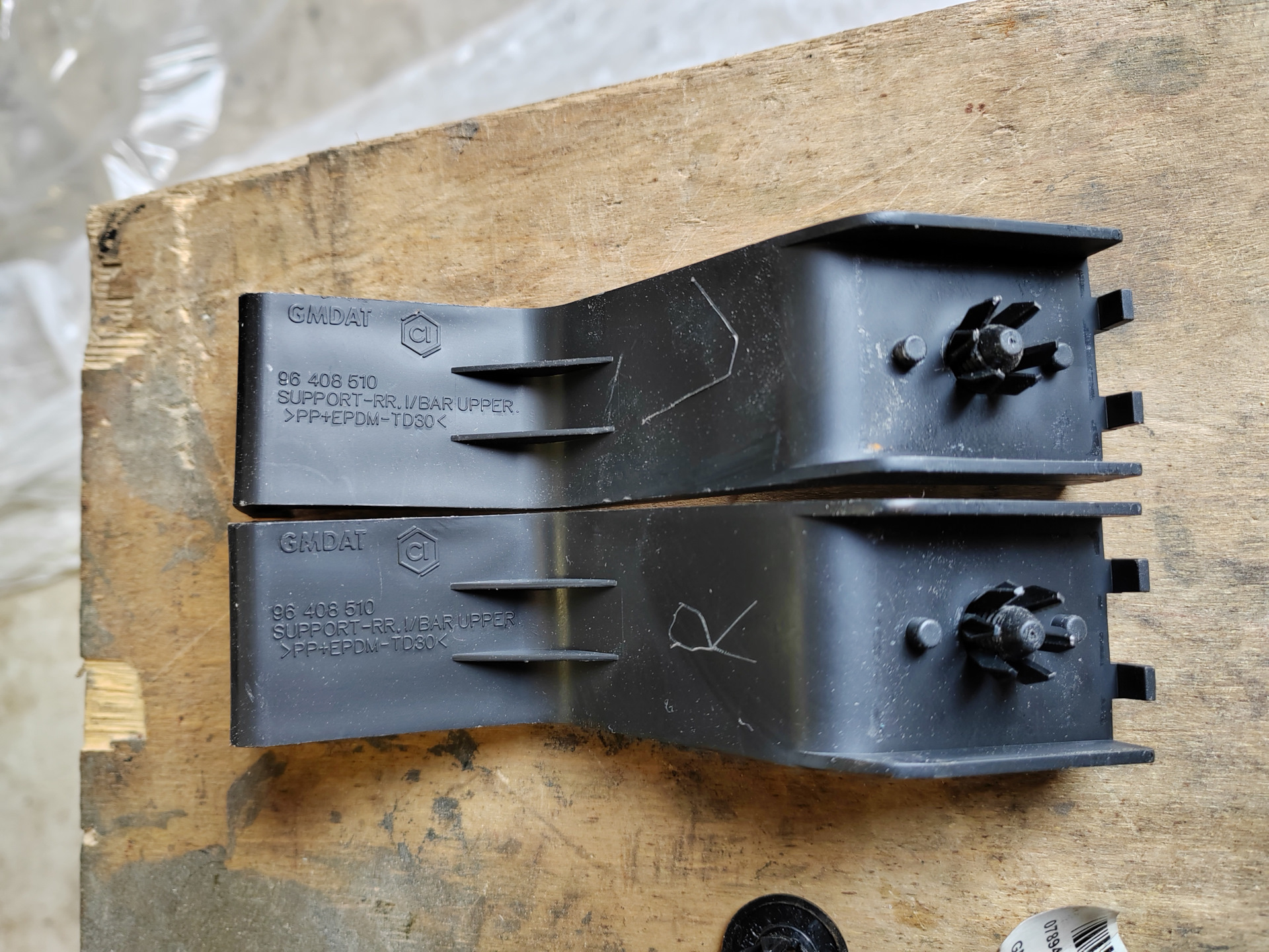

Два болта крепления поз.№11 94500688 (по 40р) я переставлю родные. Катафоты 96410971 + 96410972 нынче стоят каких-то нереальных денег за два мелких отражателя, переставлю родные.
Я доволен.

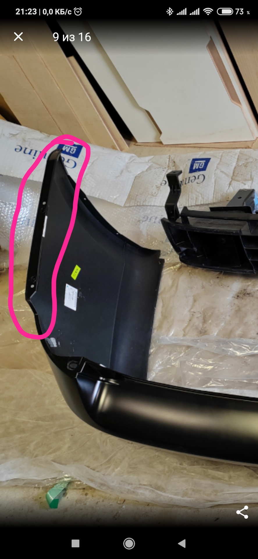

И конечно же я побежал пробивать номер, и конечно же больше ничего нет. Бампер был в единственном экземпляре. Ну Нияз, ну молодец!
Сейчас по этому номеру, на EMEX, бьётся один в наличии, но за 18800 и оригинал.
Кстати, Вы правы, я понадеялся на Yulsun, он у меня обычно весь ЕМЕХ видит, но не в данном случае.

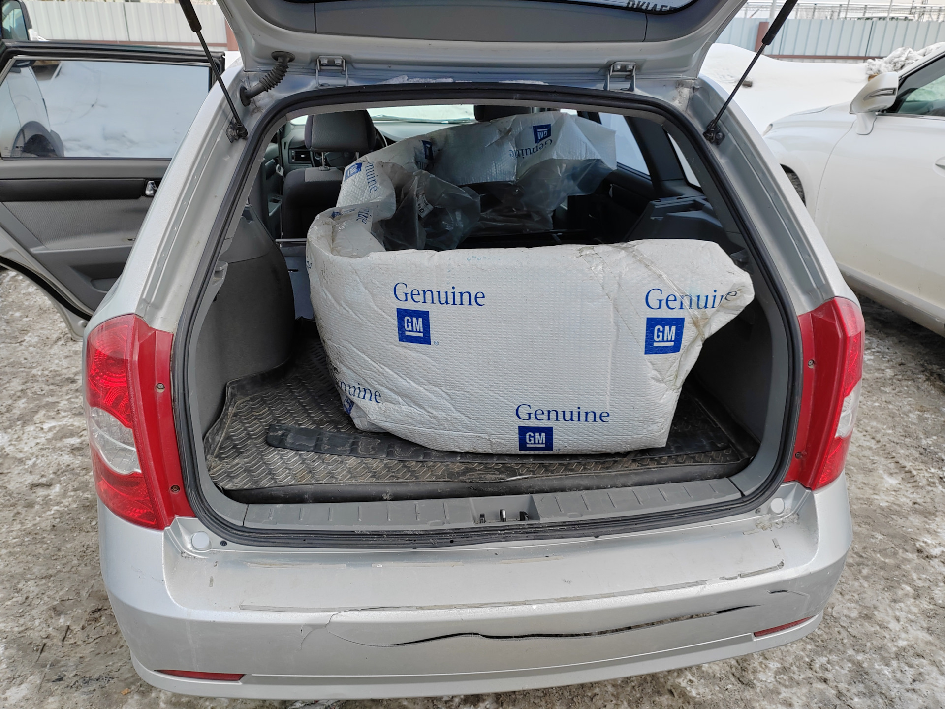

Как ловко бампер в вагон влазит. В седане везти было полный .издес. Один конец в ноги переднему пассажиру и по диагонали через весь салон себе за спину)))
На ремонт вагон привёз 12000 кг разных материалов и изделий.

А куда эти железки ставятся на бампер?
Усилитель между крылом
Так они же вместе с бампером идут? Или я ошибаюсь?
Нет отдельно
ogalkin306
По бокам бампера, примыкание к крылу.

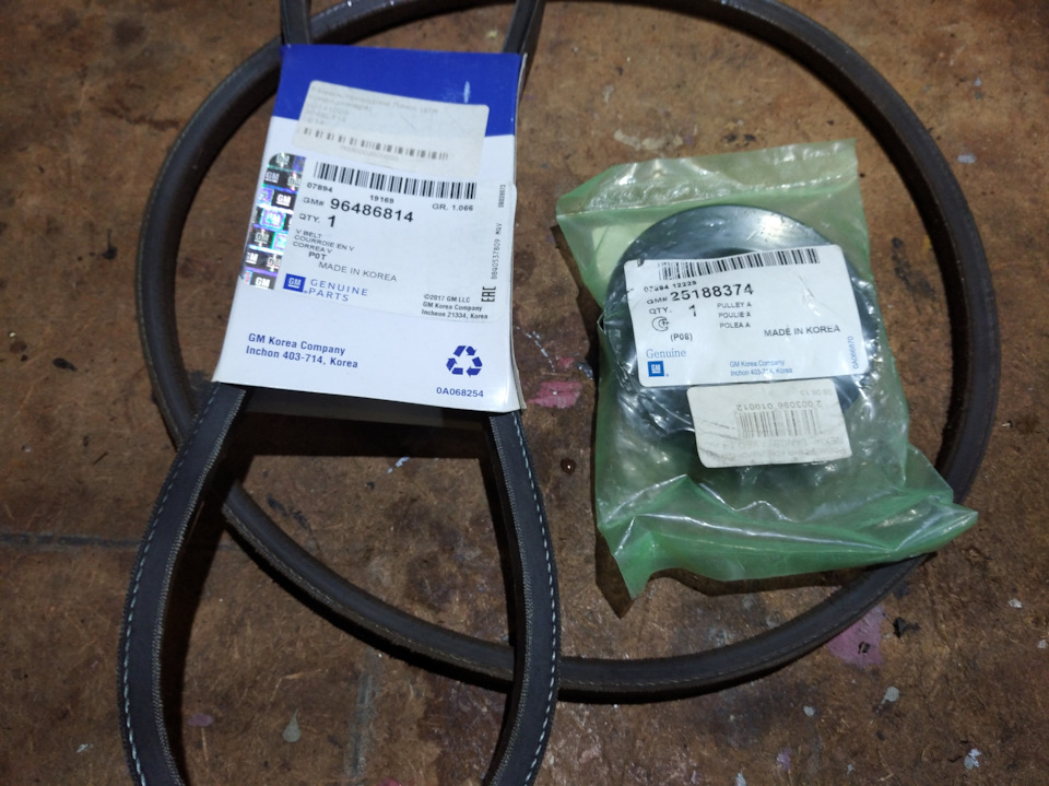

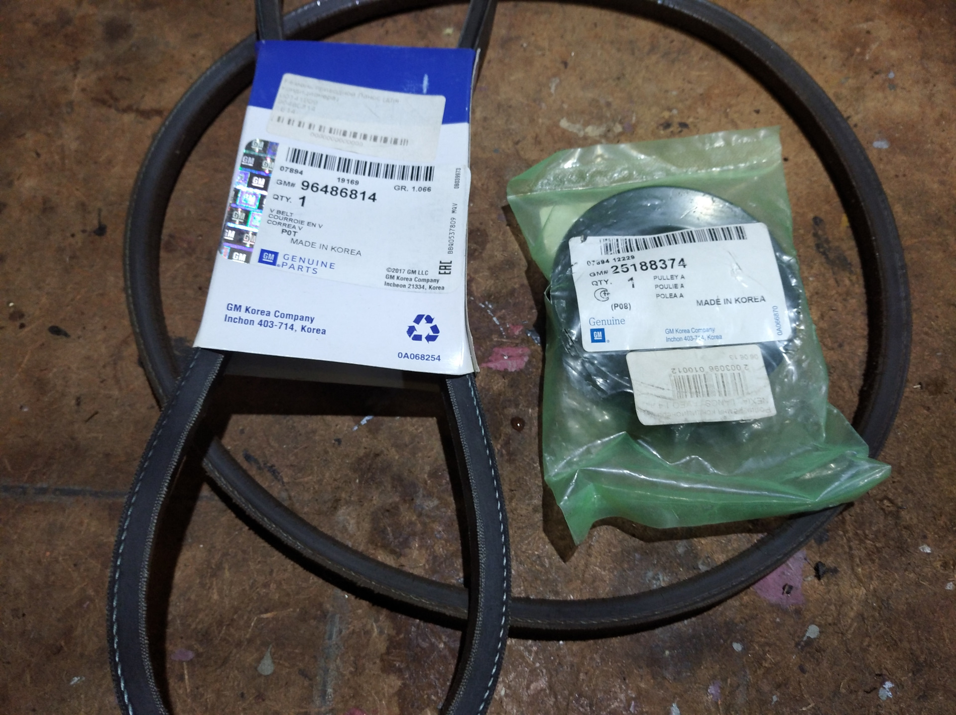

И ремень орига с той же песни.

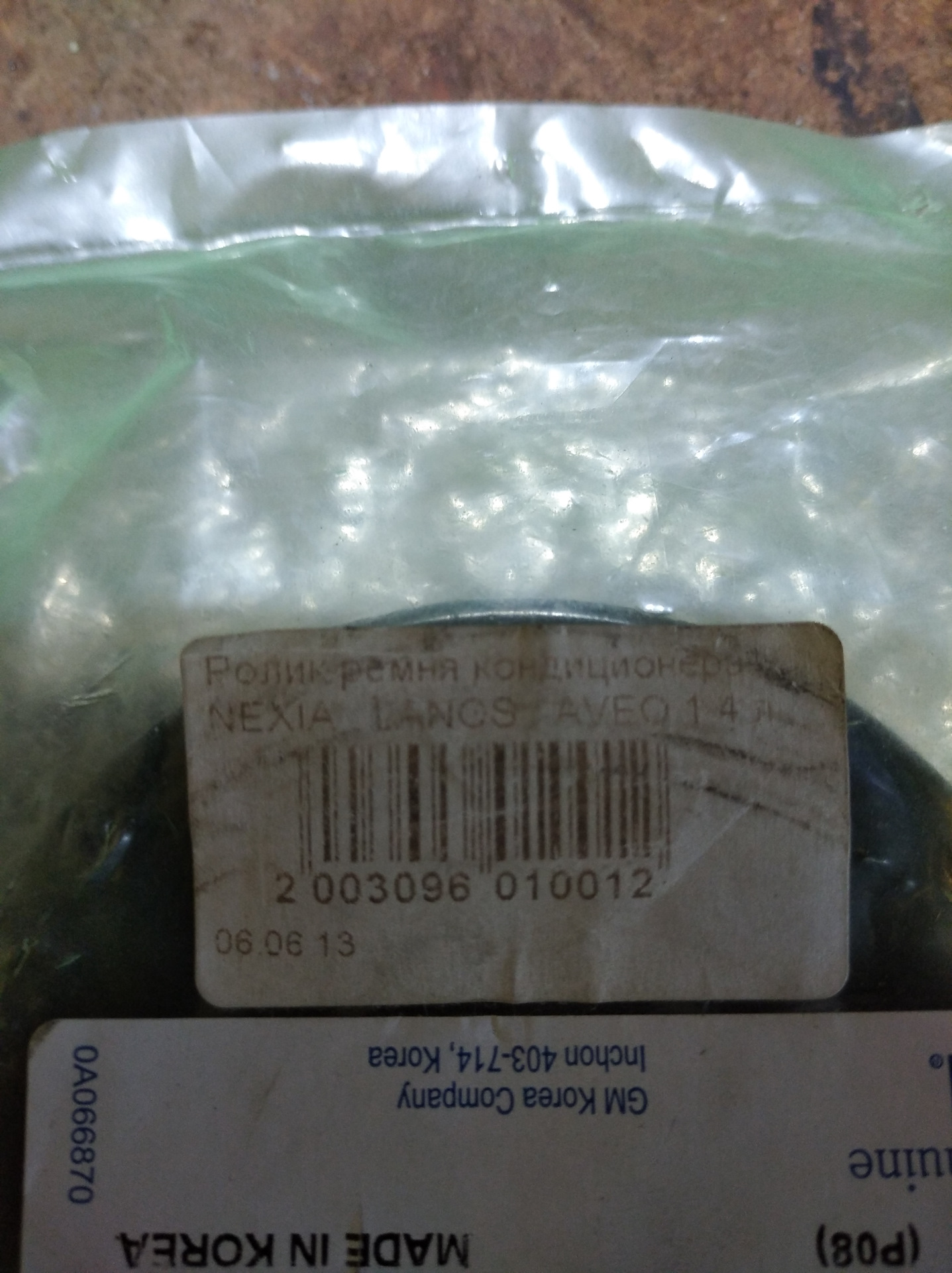

Давно, давно не читал ваши посты на дриве2😜, что то даже стал скучать. А вот тут на тебе и появился и как всегда все на уровне высоком. Хотя и пост печали о разбитой накладке бампера. Дааа каталоги нужная вещь и радует то что кое где кое что и завалялось.
Тут по осени искал ролик кондера на ланос( родной шумел ) вскрытие показало что шарики тупо болтаются в обойме. Изучение магазинов в сети выдавало мрачную картину в цене 3к за ролик оригу( помню он 600рэ стоил) .
Но тут вылез ролик в автопитере с доставкой из далеких сибирских лесов аж в 15 дней и ценой 900рэ.
Рискнул, заказал, ждал .
И он приехал! Орига и наклейка на нем 2013год 🤣🤣🤣.
Все жэ ищите и найдете .
