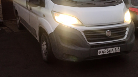

Загорелся чек(ошибка двигателя), потом через какое то время погас.Отъездил так день и снова загорелся.Поехал к диагносту, подключили, проверили.Показал ошибки-ругался на ЕГР и датчик сцепления.И вот вопрос к знающим эту тему или тем кто проходил через это.Как быть ?Глушить ЕГР и перепрошивать или есть какие ещё варианты Менять на новый ЕГР- стоит где то 120-130 тр.Не очень то хотелось бы выкладывать такую сумму. Подскажите, плиз!
FIAT Ducato 2014, двигатель дизельный 2.3 л, 130 л. с., передний привод, механическая коробка передач — электроника

Проверьте проводку на егр. Скорее всего ничего не придётся делать с егр)
Я в Улан-Удэ делал, несколько человек занимаются прошивкой эбу, а механически заглушить в принципе ни чего сложного, в Москве наверно таких спецов сотни.
Понял спасибо
Решать глушить, или ремонтировать конечно вам, я механически заглушил егр и выкинул кат сто с лишним тыс назад, заплатил 3500 р, недавно чек загорелся и дергаться стала при наборе скорости, прошил эбу под евро 3, т.е. прграмно отключён егр, дроссельная заслонка, дмрв и забыл чего там еще поотключали, пока все норм, обошлось в 8000 р. Дукато 250.
Благодарю!Многие советуют отключить и перешить Вот и сегодня весь день проездил с чеком, горит и горит.Есди раньше через раз то сейчас постоянно горит.А где отщивади и прошивали?
Я, может быть не понял. ЕГР стоит в среднем 10 т.р. Я менял 2 года назад, ставил Лузар, цена была 6т.р. работает без проблем, менять не сложно. Лягушку сцепления тоже менял, цена "три копейки", без нее невозможно сделать тест и привязку форсунок. У меня двигатель Пума 2.2
У меня Дукато 290- 2.3 двигатель
Привет.Это я в сервис звонил и мне так сказали.Может они что то не так поняли А так да, я сейчас посмотрел в инете где то от 20-22500 стоят.🤝🤝🤝
Прошить с увеличением мощьности и программным отшитием егр и забудьте о нем.
Нет адресочка или телефона кто этим занимается?

Я у них делал
Благодарю!🤝🤝🤝🤝
Разобрать и промыть сам клапан и охладитель ЕГР. Но сейчас вам насоветуют все заглушить конечно.
Добро за ответ.А не знаешь где и кто этим занимается?Сам я с Подмосковья
