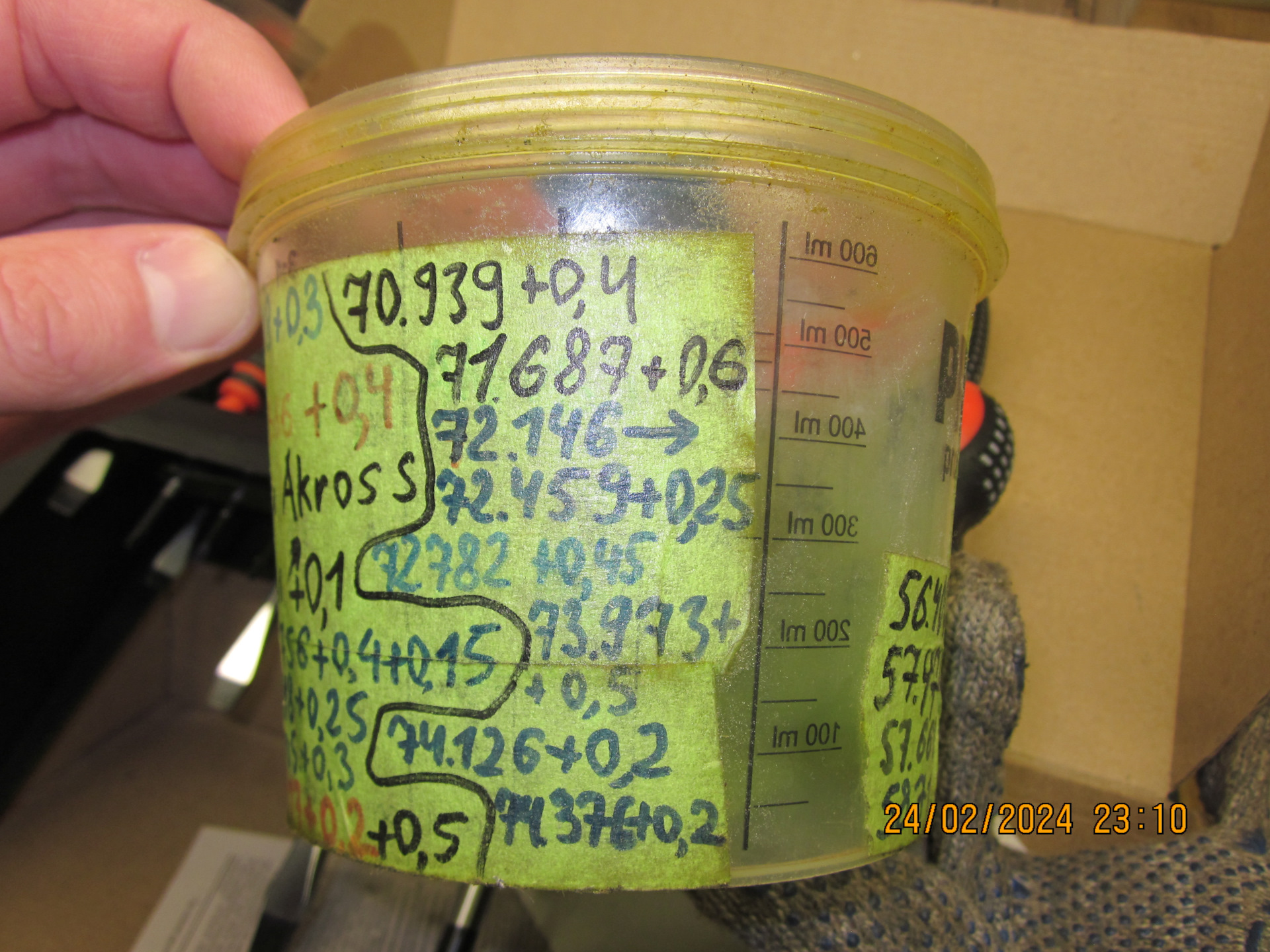

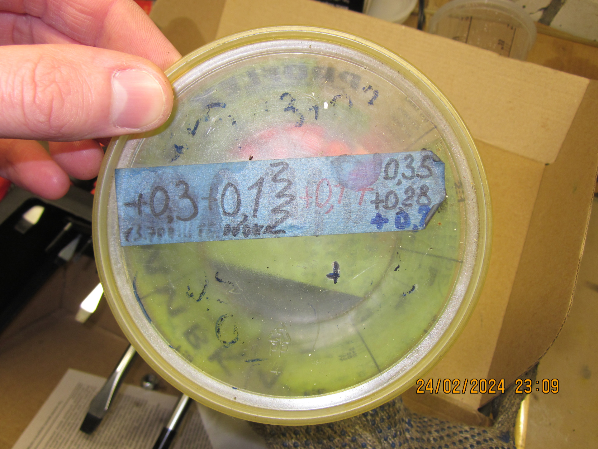

Экземпляр, который по (НЕ)счастливой случайности достался мне, потреблял с новья максимум 450мл/1т.км. в городском цикле, и минимум 80мл/1т.км. по трассе. Что, в общем-то, меня на тот момент устраивало, тем более что максимальные значения угара не превышали предельно допустимого значения, установленного АВТОВАЗ-ом. По информации с сайта ЛАДА.Онлайн: лада.онлайн/reviews-tests…1179-lada-vesta-xray.html
"В феврале 2020 года АВТОВАЗ отправил руководителям дилерской сети информационное письмо №23-20 «По обращению потребителей с дефектом "повышенный расход масла" двигателей автомобилей LADA». В нем указывается, что в эксплуатации автомобилей возможны обращения потребителей с претензиями «сизый дым на выходе из системы выпуска, повышенный расход масла». В гарантийный период, для оценки необходимости диагностики двигателей, по аналогии применяемой ф. Renault, установлена и внесена в новые Руководства по эксплуатации автомобилей LADA контрольная величина расхода масла, которая составляет не более 0,5 л на 1000 км пробега автомобиля."
Однако недолго фраер танцевал я радовался такому «низкому» масложору. Примерно с пробега 60т.км. масложор плавно но быстро начал расти, и примерно за год и 15т.км. достиг неприличных значений, доходящих до 1,5л/1т.км. (!) в городском цикле. Поскольку доливать в ДВС масло вёдрами (и это ужо не метафора…) в мои планы не входило, я начал морально и технически готовиться к капиталке.

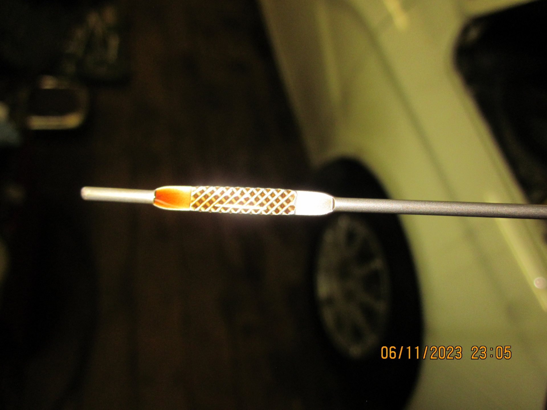

На фото щуп, какой пробег у этого масла на нем?
У меня пробеги примерно 50:50 город/трасса, масло менял и меняю не реже чем в 7…8т.км., бывает и чаще. Перед капиталкой масло пробежало 4,5т.км.
Слишком светлое для такого пробега.
Какое льёшь?
Я лил разные масла, в основном отечественную синтетику 5W-40. А светлый щуп потому что перед капиталкой промыл ДВС минералкой. Забыл в отчёте написать, надо бы дополнить.
alexeipenza
Какое льёшь?
Сейчас глянул свою же фотку, она сделана уже после капиталки, пробег ХЗ какой. Т.е. именно на фото щупа в этом отчёте ориентироваться смысла нет.
