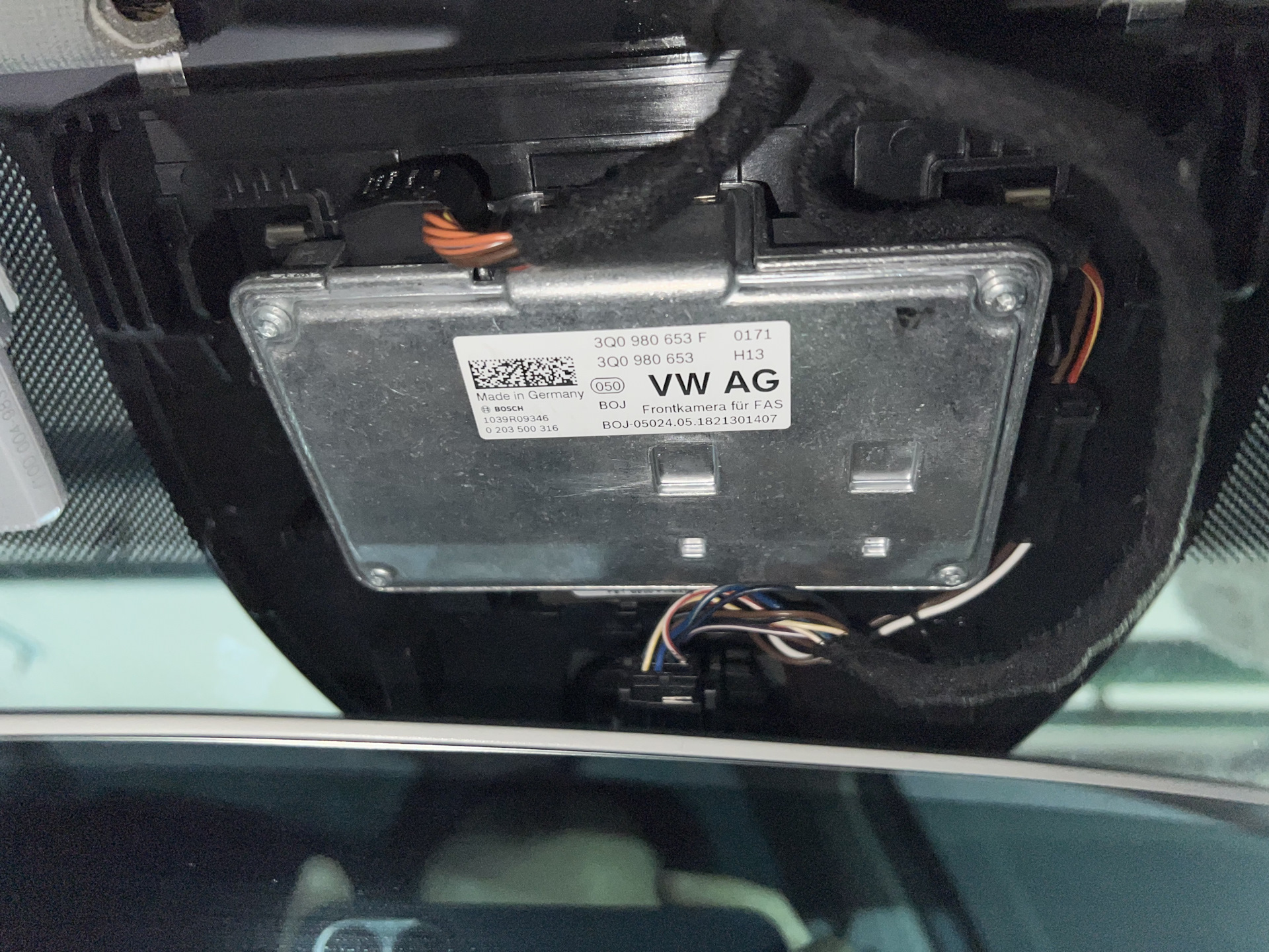

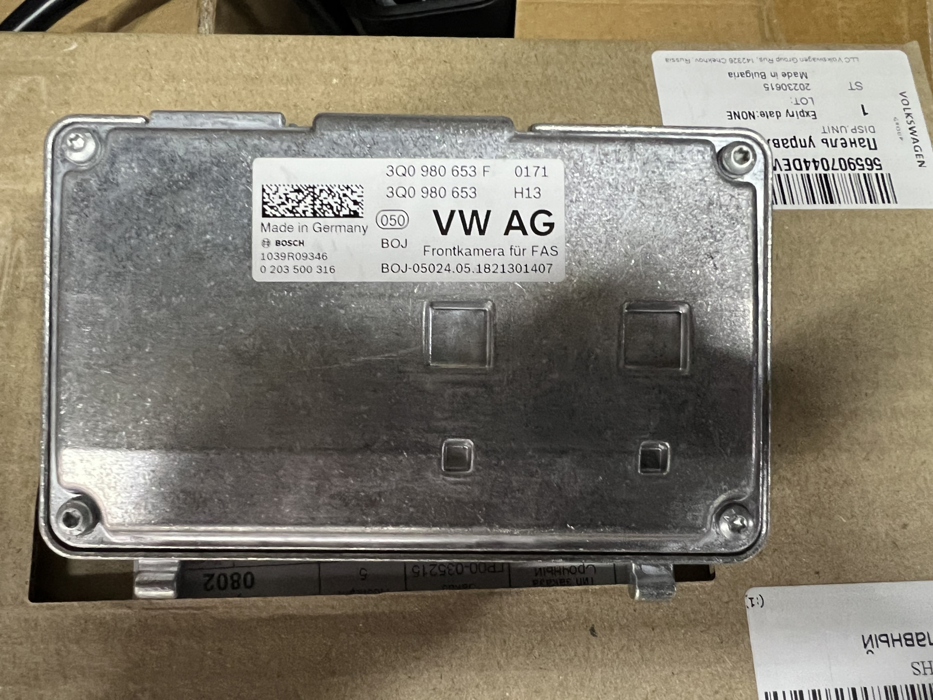

Я давно хотел себе систему распознавания пешеходов. Для ее активации требовалась замена однопроцессорной камеры 3Q0980654H, которая стояла у меня с завода, на двухпроцессорную 3Q0980653F.
По идее, ранние ревизии 653 камер перешиваются в F, но хотелось найти именно нужную ревизию, а не перешивать. Двухголовые камеры достаточно редкие и ставились, из массового сегмента, только на Пассаты.
К счастью, Skatik166 решил поменять себе такую камеру на 2Q, а старую пропил мне.
Замена камеры простая и никаких перепиновок не требуется. После замены, вернули назад все свапы и активировали распознавание пешеходов.
Раньше на двухголовых камерах с 0 км/ч не работало удержание в полосе, при активном TJA. Сейчас уже всё работает как надо. По ощущениям, хотя может это и плацебо, даже АСС стал адекватней. Знаки и разметку камера читает лучше, хотя оптика с одноголовой камерой у нее одинаковая.

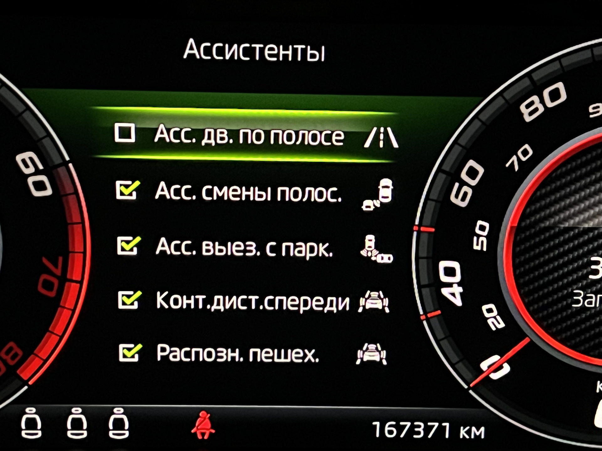

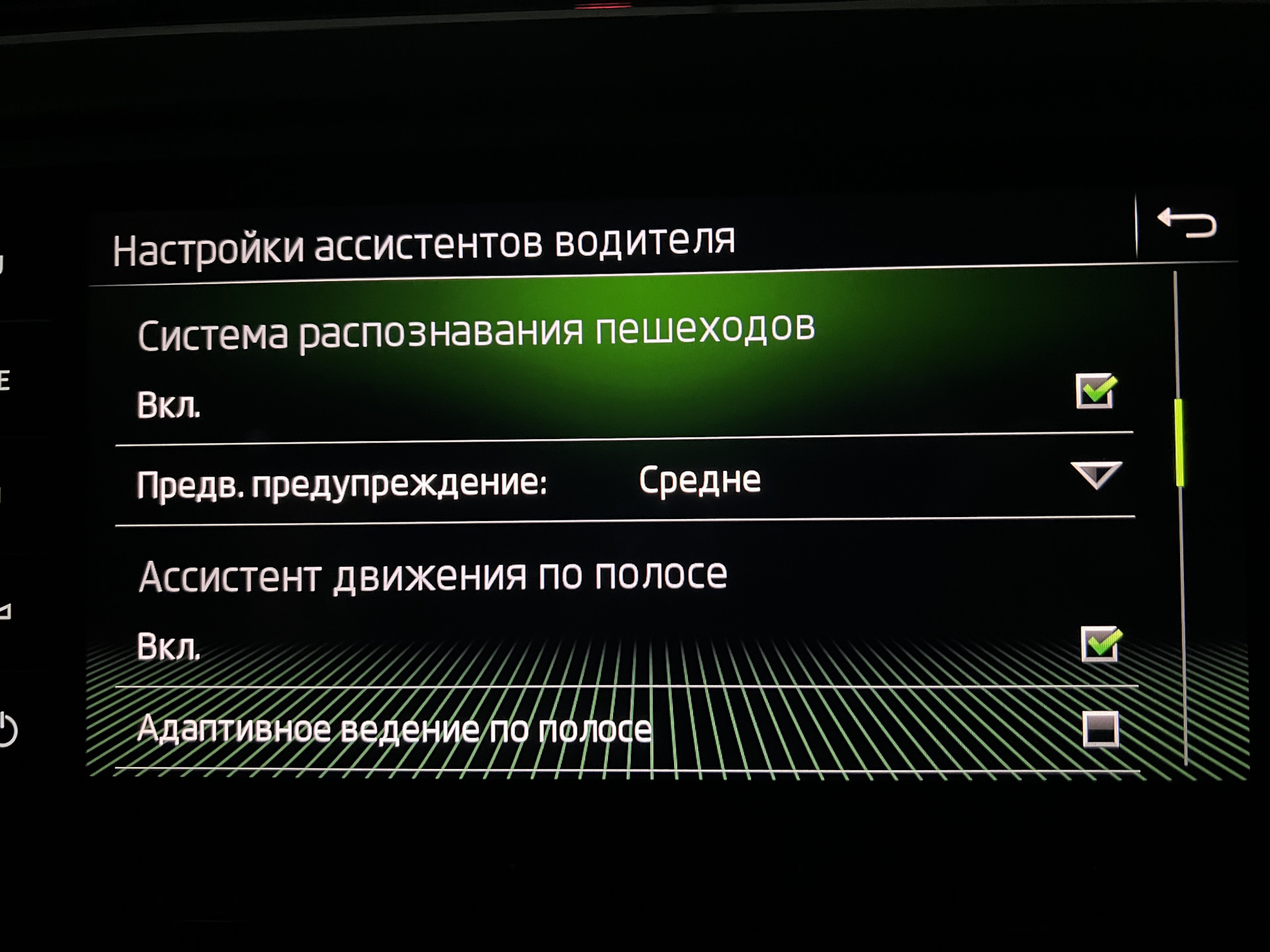

Вот так работает распознавание.

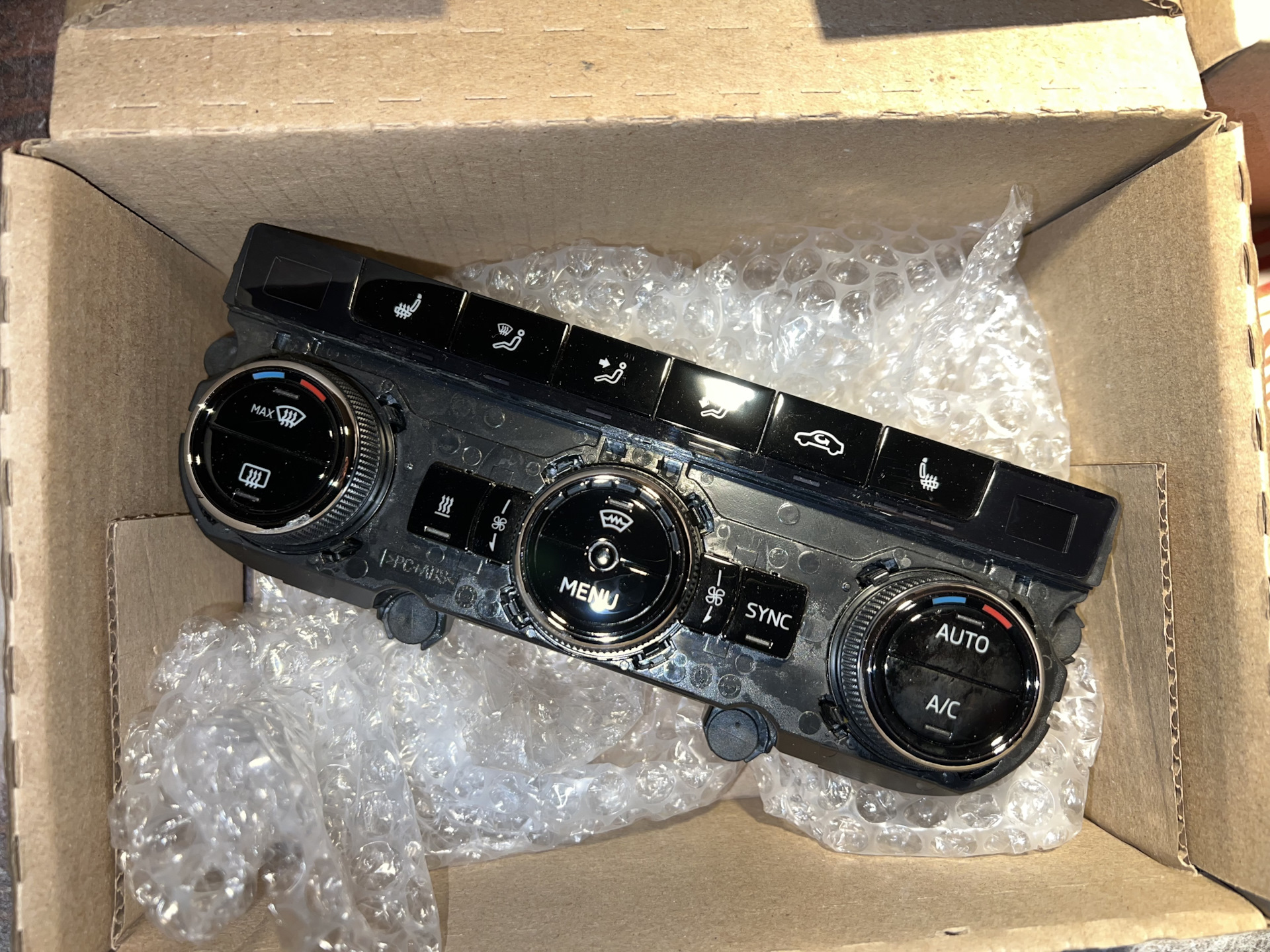

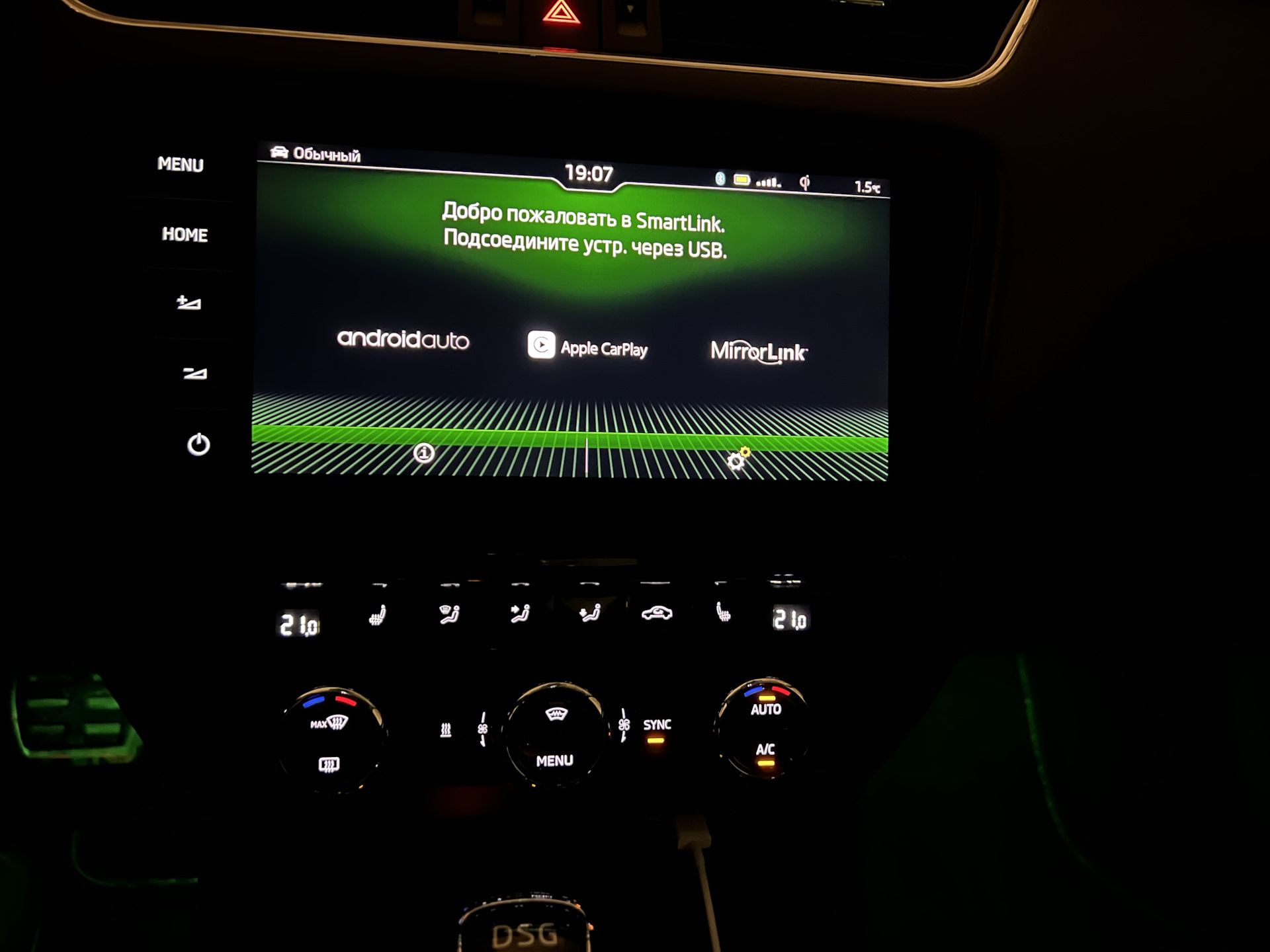

Вторым лотом стала замена блока управления климатом на блок от Кодиака, с белой подсветкой. Ранее я уже ставил белый климат с поддержкой вентиляции сидений, но от установки салона с вентиляцией я отказался и тот климат продал.

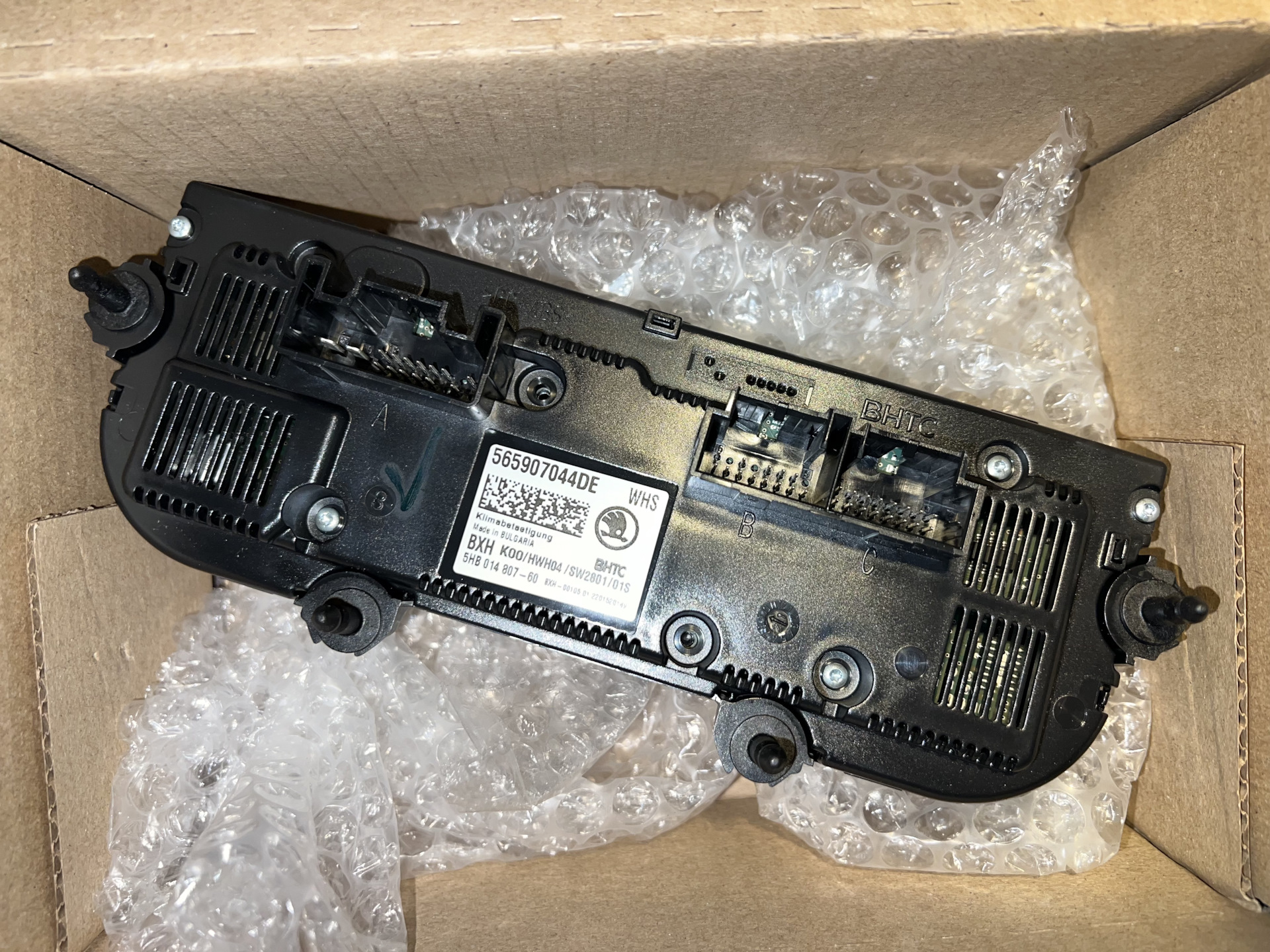

Зеленая подсветка климата вызывала резь в глазах и моральные страдания, поэтому был заказан новый блок за номером 565907044DEWHS.
Кстати, за этот блок климата всякие Авито-барыги хотят в 2.5 раза больше, чем он стоит в лоб в магазине.
В блок залили кодировку, сделали адаптацию заслонок и первый пуск компрессора кондиционера. Теперь все элементы на торпеде у меня с белой подсветкой. Возможно, позже переделаю оставшиеся элементы.

Привет!
Будь добр. Подскажи- вместо соего зеленого климата хочу этот купить. Тут как раз есть кнопка вебасто. У меня так же есть подогрев сидений и обогрев руля. Как правильно закодировать, что бы все работало штатно? Или просто можно поменять и все будет работать?
Спасибо!
Привет!
Просто перенеси кодировку из своего блока. После этого надо сделать первый пуск компрессору кондиционера.
Будь добр, подскажи, пожалуйста, у друга есть вкдс или одис, как это сделать? И как сделать первый пуск кондея? Буду благодарен.
В длинном кодировании блокс климата просто скопировать из родного кодировку и вставить в новый. Если у человека есть одис, он должен быть в курсе)
Адаптация заслонок и первый пуск делаются зажиманием кнопок на блоке климата. Сейчас не вспомню каких. Поищи тут, на драйве. Эти сочетания универсальные года с 2010 на всех вагах)
Спасибо тебе, добрый человек :)

А lim у вас есть? Как он включается теперь? У меня через приборку включается. Но если убрать lim из меню и сделать так как у Вас на фото, то его включить не получится…
Нет, лимитера у меня нет. У меня АСС с завода и на Октавии не было выбора АСС/лимитер, как у Коди.
Имхо, это очевидно, что если его убрать из меню, то потом не будет выбора)
У меня А7 FL европейка с родным АСС и на рычаге есть кнопка MODE позволяющая включить LIM, жаль только что обычный круиз нельзя включать когда снегом радар залепит.
Распознает людей и тормозит сама?
До определенной скорости, да.
Белый Клим в родную рамку? Тоже хочу так…
От Кодиака болтон ставится)
Блин а вот интересно, у меня то уже в базе хорошее оснащение, можно ли у меня без переделок просто прошивкой сделать пешеходов?
Потребуется замена камеры. Двухголовые камеры не ставятся на Супербы с завода.
Сейчас по вину гляну что у меня какая стоит
Xfree86
2Q0980653 вот такая под стеклом
Про 2Q ничего сказать не могу. Это уже новое поколение. Попробуй пообщаться с squader
Zkv
Нет, камера 2q0 программно не поддерживает пешеходов.
