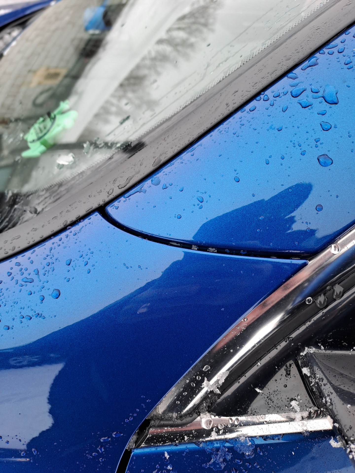

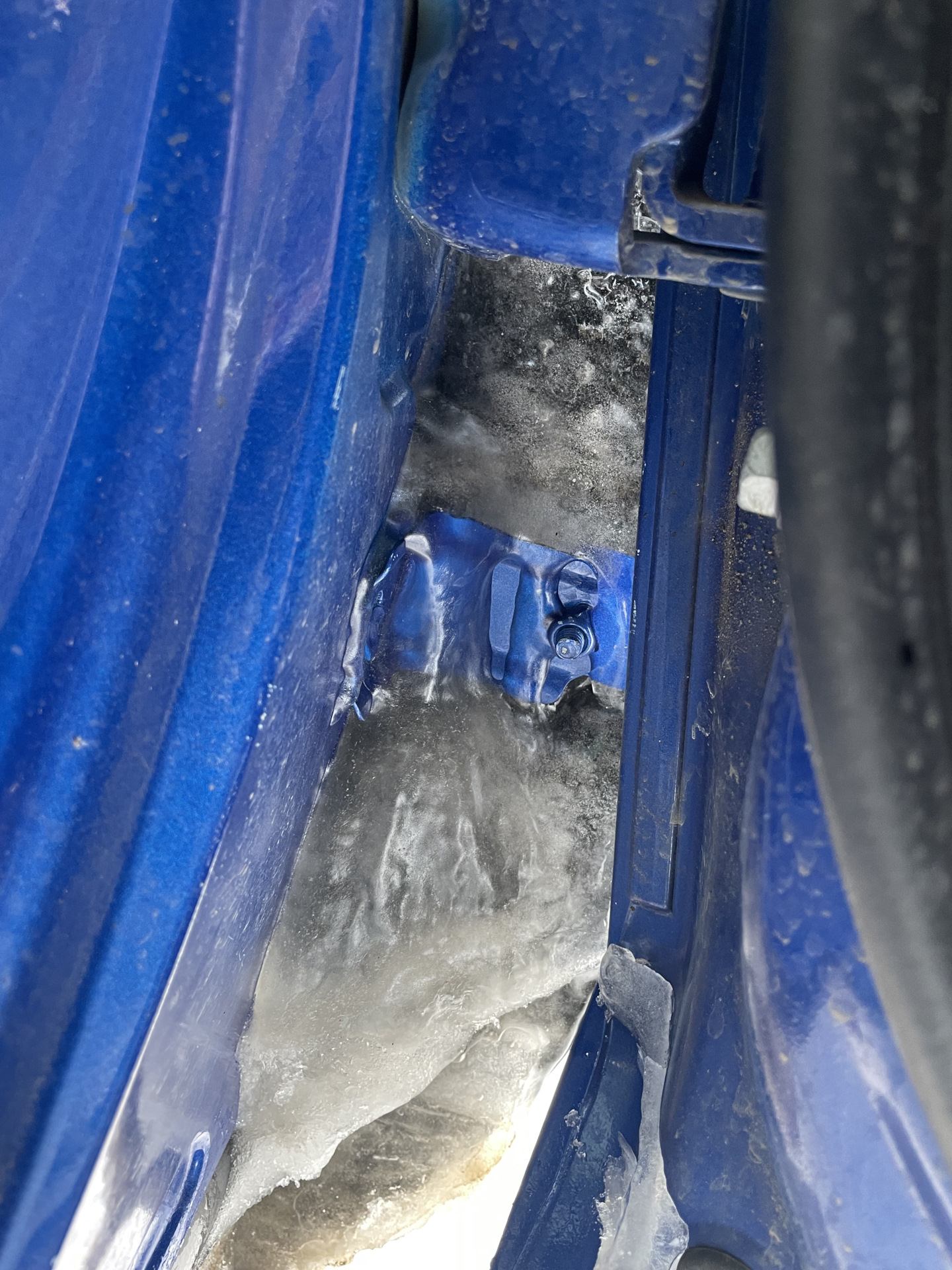

С самой первой зимы этой машины (уже 3-я зима для этой машины) заметил, что образуется лед между передним правым крылом и передней пассажирской дверью. Заметил по характерному звуку, когда пассажир открывает дверь, она начинает тереться об лед, упираться и полностью не открывается. Откуда туда вода попадает? Думаю дело в подкрылках родных, они полностью арку не закрывают, вот вода как-то попадает, могу ошибаться. Слева такой проблемы нет. Как с этим бороться?

Это тупо дренажка не справляется. Плюс под крыльями шумогасящие уплотнители, а они пористые, сссска накапливают и замерзают, и водичка все дальше течет до порогов через двери, обе. Уверен, такой "диагноз". Атлас и Поло как лабораторные работы)

В первую зиму льда полно было. Летом приклеил уплотнитель и в эту зиму в проёме гораздо чище как слева так и справа.
На предыдущей делал так же и никаких проблем со снегом и льдом не испытываю.

На всем известном китайском сайте Z-образный уплотнитель.
Есть подозрение на стык крыла и стойки. Запихал уплотнитель в зазор, буду наблюдать.

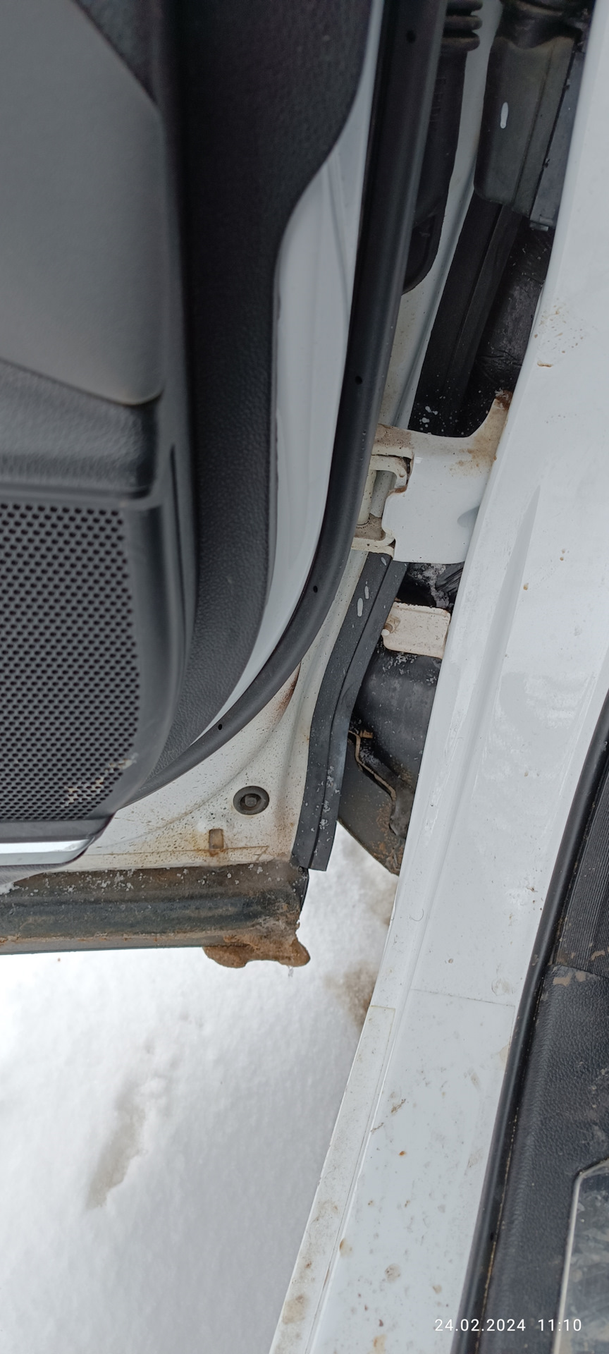

У меня похожая проблема, но лед на двери не намерзает, но намерзает на пороге с пассажирской стороны. Подкрылки Тотем. Тоже так и не понял пока прикола. С водительской, естественно тоже налипает снег, но даже в сильный мороз его пару раз ногой пнешь и отваливается, а с пассажирской в минус пять уже толстый лед, который даже лопатой сложно сбить.

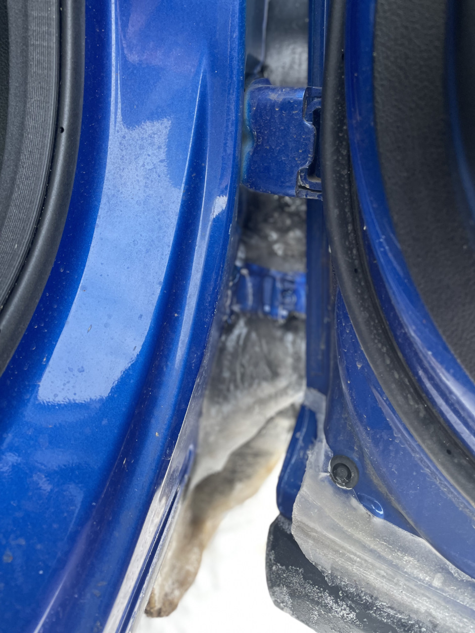

Такая же проблема, решения пока не нашёл. Дверные уплотнители в порядке
А у вас с ТС стоят боковые направляющие на лобаше, чтобы вода уходила (стрелка)?
Ещё, если не ошибаюсь, в том районе проходит дренаж с люка… Надо посмотреть куда он уходит/выходит 🤔
Стрелку поставил прошлым летом, машине почти четыре года, эта проблема каждую зиму.

Уплотнение двери проверьте, где-то может не дожимается и теплый воздух из салона туда идёт и растапливает снег
Попробуйте при мойке машины мыть не только кузов, но и двери и пороги изнутри. И кузов будет целее и налипший лед меньше скапливаться
Нее, не в этом причина, тут лед образуется на высоте колеса, а не по порогу
Очевидно проблема с уплотнителем в крыле.
