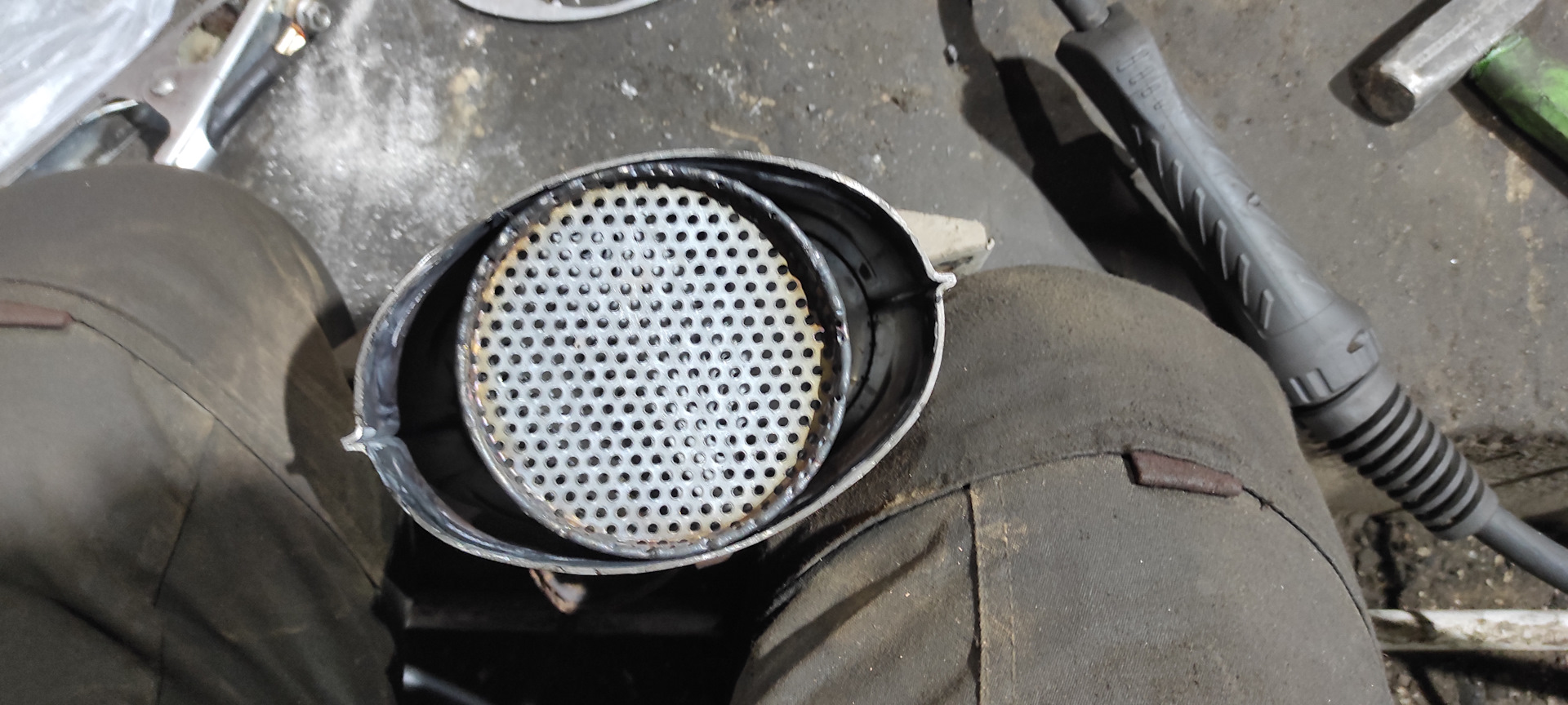

6. Вваривание пламегасителя в родной коллектор. Да, ОГ будут идти на выход без очистки, но, по крайней мере, не так сильно возрастёт шумность выпуска по сравнению с пустой банкой. Да и по цене пламегаситель относительно недорог, а сварка в гараже имеется.
Вот последний вариант я и выбрал (чисто по экономическим соображениям и из спортивного интереса).

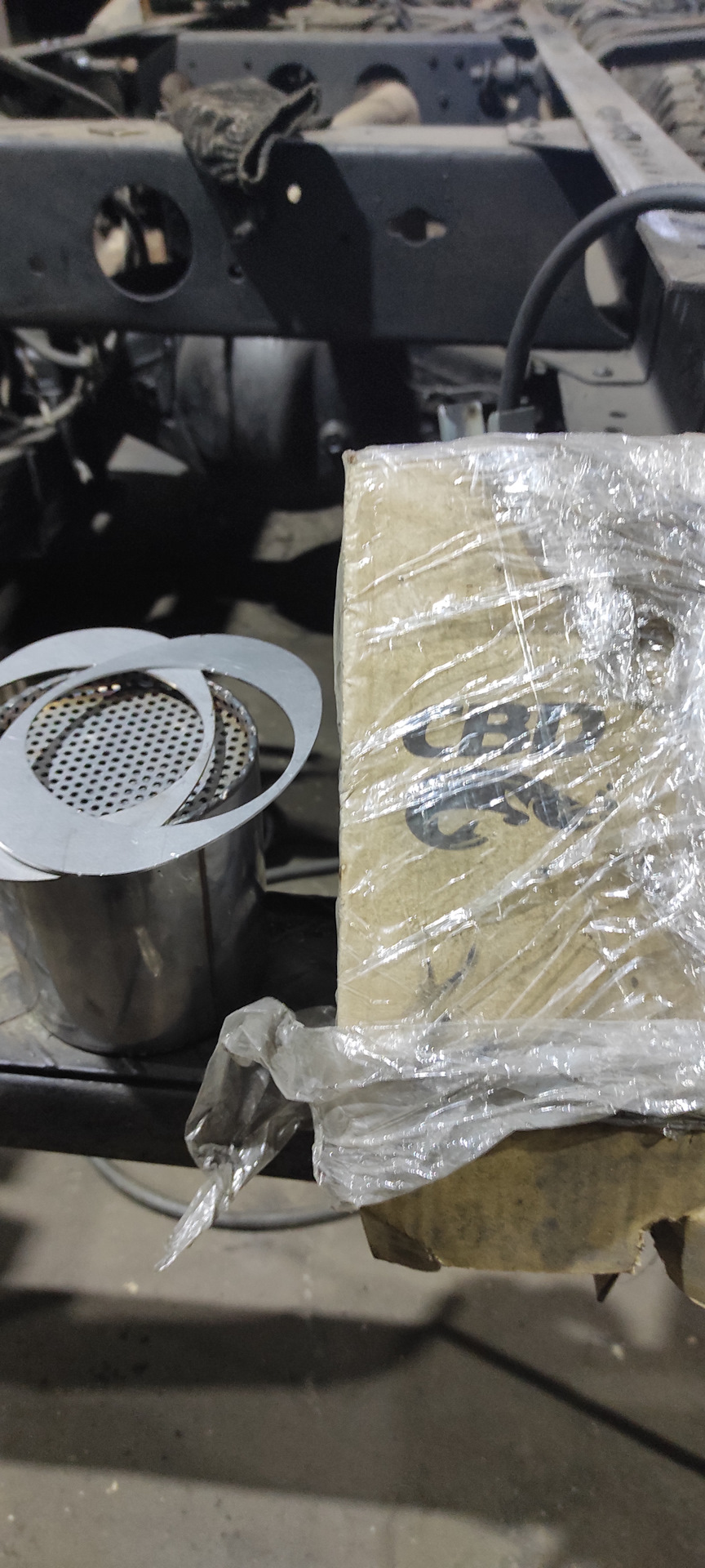

Пламегаситель выбрал фирмы Тофрис (не реклама). Сделан неплохо; металл заявлен как нержавейка, хотя де-факто магнитится, ну может ферритная недорогая нержа; геометрия ровная; сварка аккуратная; уж насчёт набивки ХЗ. Вот ссыль на объявление на Авито: avito.ru/2106395121

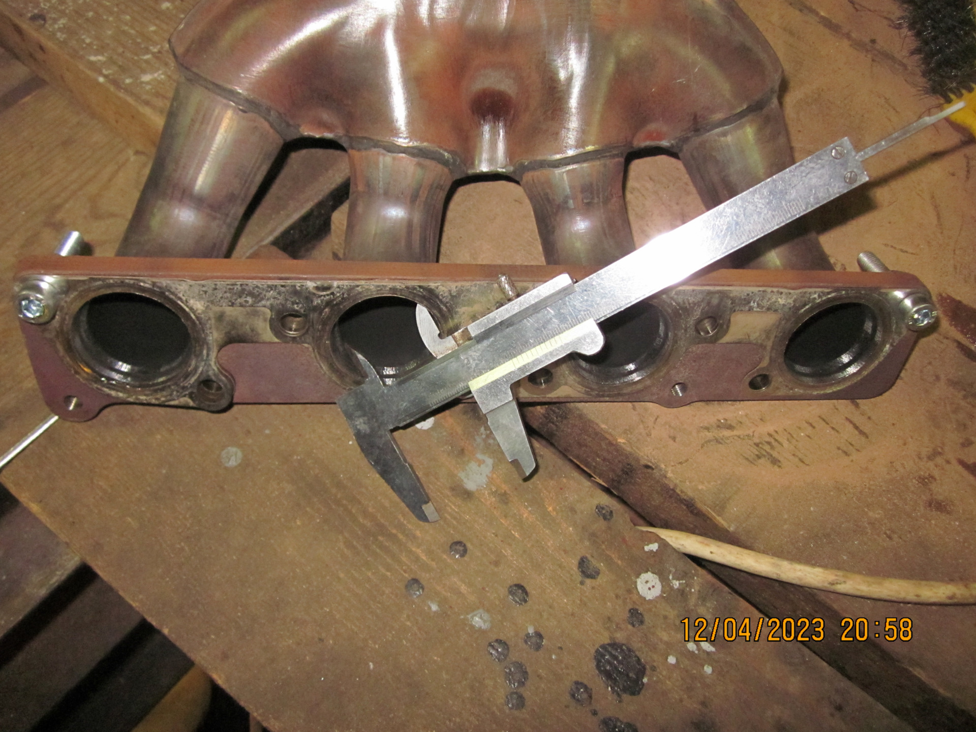

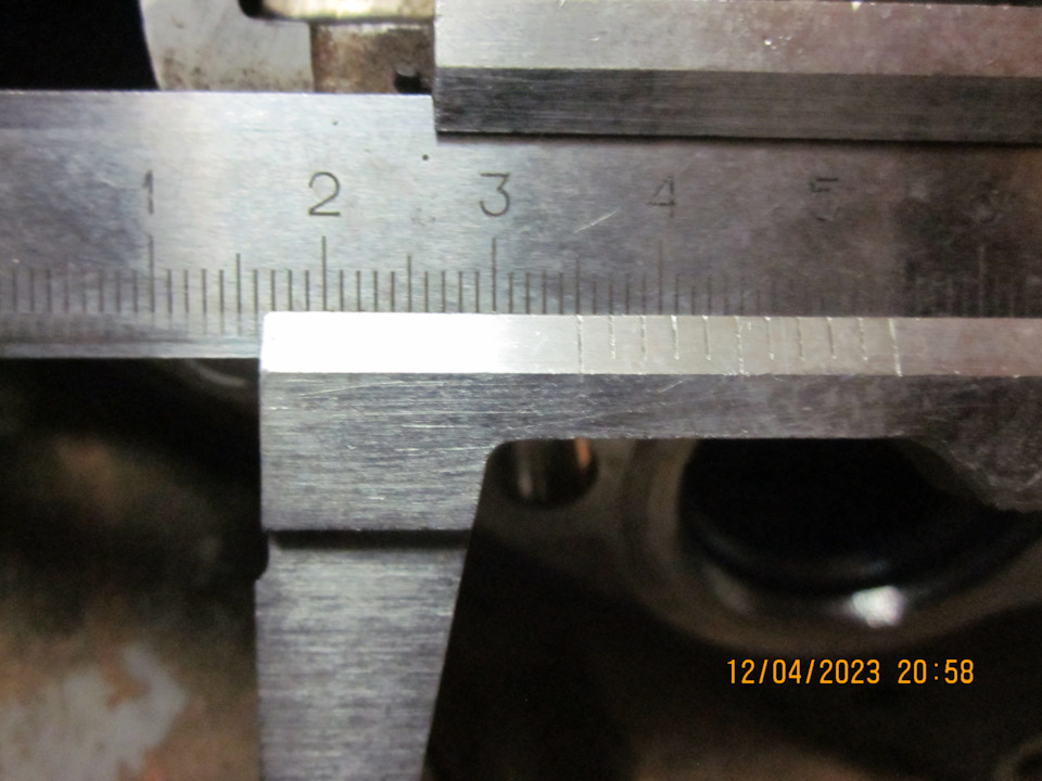

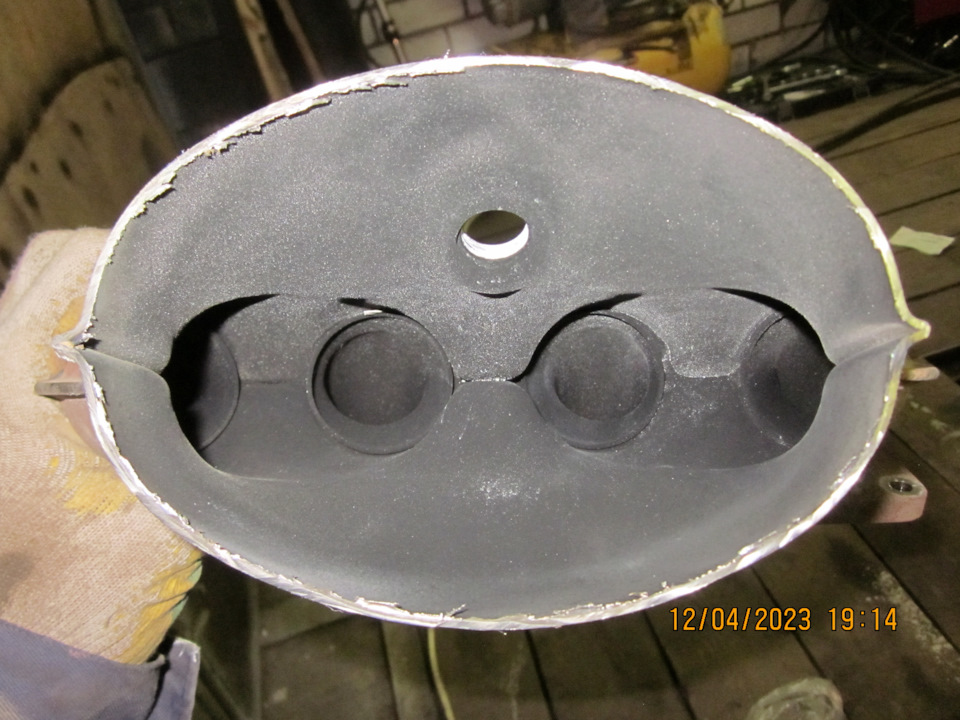

Когда родной катколлектор был снят с ДВС и аккуратно разрезан болгаркой, моему взору предстала ужасающая картина. В керамическом блоке катализатора имелся огромный кратер, на вскидку не менее половины глубины всего блока, часть сот была забита керамической пылью, но большая часть сот на просвет просматривалась. Однако масложор под 1,5л/1т.км. не прошёл бесследно…
Ну что тут сказать, хвала конструкторам АВТОВАЗ-а хотя бы за то, что смогли спроектировать катколлектор, при разрушении которого керамическую пыль не забрасывает в цилиндры. Да и то что системы рециркуляции отработавших газов (EGR) на Весте нет, это тоже безусловно плюс.
Кат был выбит и, как в злом стишке, то, что осталось – собрали в газетку.
Осмотрел раннеры: не очень понравились наплывы сварки внутри, решил «зализать» их бормашинкой. Понятно, что данные наплывы могут негативно влиять на ВСХ только на высокофорсированном ДВС (к стоку это не относится) и только в пиковых режимах, но я в этих вопросах перфекционист.
Также не понравился сильно вдающийся внутрь трубы прилив под ДК-2 (см. фото). Решил и его «зализать», а чтоб труба в этом месте не пошла на прорыв, компенсировал толщину стенки подвариванием двух сварных швов снаружи.
Очистил нутрянку банки ката от остатков набивки, тщательно продул сжатым воздухом от керамической пыли и стружки и принялся за сварочно-болгарочные работы. Сразу прошу за качество сварки не пинать, т.к. я не профессиональный сварщик, а недобитый гаражный самоучка. На финише сварные швы были зачищены, поверхностная коррозия удалена щёткой и пескоструем и весь коллектор окрашен термостойкой «Цертой». Понятно, что и "Церта" со временем облезет, но я сделал всё что мог и моя совесть чиста.
На финише кат собирался с применением керамической пасты Bardahl Ceramic Paste, но это я уже забегаю вперёд.

А нет еще пары фоток самой банки пламегасителя до сварки?
Вот две проставки и банка 110 мм
Спс, а то я не сразу понял насчёт проставок.
gentravod152
Банка.
