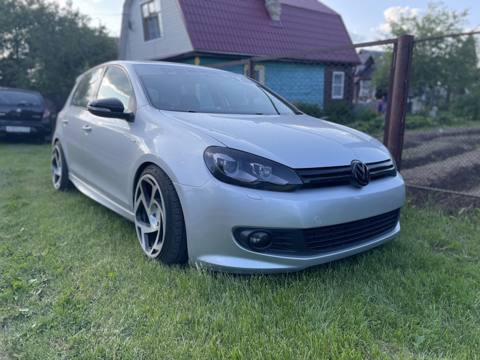

У меня лето 9,5j et 42
Выпирает примерно 1 см

У меня Зинки колеса стоят 17 j8 et41
Резина 215/50
А посадка сколько? Мягко наверное на 50 профиле? Я вот просто тоже думаю о 17ых дисках и резину хочу 50ую, на 45 тяжко, рельсов слишком много в СПб
У меня фултапы в самом низком положении. У меня жестковато

А занижение какое, Эйбах -30?
Фултапы
